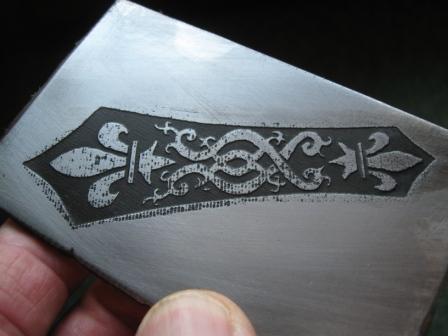

Nichtsdestotrotz sieht das ergebnis für mich schon sehr gut aus. Es hat so eine schöne Used-Optic. Für meine Helme werde ich also das Blech nicht großartig vorschleifen, weil ich dies urige Optik mag.
Grüße, Marc

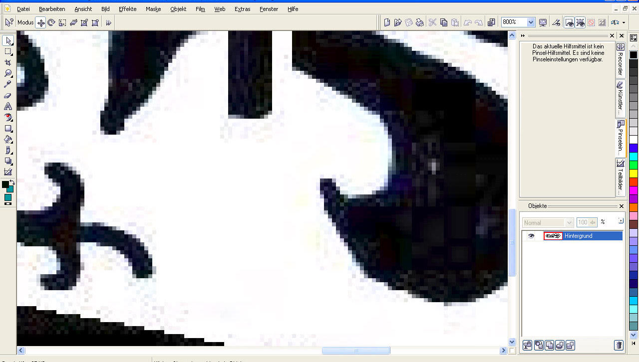

Genau wie ich vermutet hatte, ist Dein Motiv nicht sauber schwarz/weiß sondern mit unzähligen Grauschattierungen durchwachsen.
Schau Dir die Vergößerung an, die ich Dir beigefügt habe. Dein Motiv habe ich auch gleich umgewandelt (die GIF-Datei)
Ich verwende gif deshalb sehr gerne, weil ich dadurch die Kontrolle habe, daß es wirklich ein 1-bit-Schwarzweißbild ist. Mein Programm läßt mich 1-bit-Bilder nämlich nicht als jpg abspeichern.
Wenn man wieder ein jpg-File haben möchte (ist zwar auch möglich) dann muß man das SW-Bild nämlich wieder in ein RGB-24-bit Farbbild zurückverwandeln, das dann von den 16Mio möglichen Farben halt nur 2 beinhaltet.
Ist zwar grundsätzlich kein Problem, aber es besteht die Gefahr, daß man an diesem Farbbild noch herumkorrigiert und wieder Graustufen produziert.
Das geht bei einem 1-bit Bild (im gif-Format) nicht mehr so leicht.

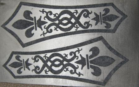

Theudebald2
- Beiträge: 446
- Registriert: 28.02.2010, 18:49
Re: Ätzen in Stahl

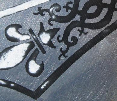

Verfluchte Geschichte - wieder nix !
Methode:
-Gif-Motiv nach Inkscape importiert
-gedruckt mit Einstellung = optimal auf bekanntes Katalogpapier
-bereits jetzt ist Wellenstruktur im Aufdruck erkennbar
-optimale Stahloberfläche (Endschliff mit ATA-Pulver)
-Tonerauftrag wie gehabt mit Heizplatte,Leder,Druckstück ,5 min Stufe 2 klappt prima !
-die Wellenstruktur ist immer noch vorhanden
-nochmals erhitzen (aufbraten),ohne Veränderung (war vielleicht nicht heiss genug)
-Abdecken mit Tesa über den Toner weg um zu sehen ob sich das als Abdeckung verträgt
-Ätzen 2 3/4 Stunden mit 4 Teile Holzessig,1 Teil 80 % Alc,1Teil Salpetersäure
-Ergebnis :am Grund der Wellen ist zu wenig Toner,da aetzt es durch.
Maßnahmen zur Optimierung :
1. Druckeinstellungen ändern bis Wellen verschwinden -Klaus bitte um Hilfe !
Aufgeben ist für mich ein Fremdwort !
Gruß Werner
Methode:
Gruß Werner

Ich vermute, das hat seine Ursache darin, dass der Drucker den Toner ungleichmäßig auf das Papier aufträgt, oder das das von dir verwendete Papier den Toner ungleichmäßig wieder freigibt...
sehr ärgerlich das Ganze
Ich weiß jetzt allerdings keine effektive Lösung *grübel*

Das könnte auch einfach am Papier liegen.
Papier das den Toner leicht wieder abgibt, nimmt es wohl erst gar nicht so sauber an!

@Theudebald
Die Ursache ist übers Internet ein wenig schwierig abzuschätzen
So wie das aussieht, bereits Wellen an der Tonerschablone, liegt mit ziemlicher Sicherheit ein ein Druckerproblem vor.
Es könnte aber auch ein Papierproblem sein (kontrollier mal den Glanz des unbedruckten Papiers, sind da auch schon Wellen sichtbar ?).
Bei beidem gehe ich mit Gali komform.
Auch der Einwand von Dirk ist berechtigt, wenn das Papier ungleich (wellenmäßig) annimmt. Kann an einer Beschichtung liegen.
Noch eine Fehlerquelle könnte Deine Lederzwischenlage sein.
Wenn es gespaltenes Leder ist, könnten die Abdrücke vom Spaltmesser stammen.
Dann hat das Leder vielleicht ungleichmäßige Dicke oder Dichte, die mit dem Auge nicht erkennbar ist.
Mach mal einen Abdruck von einem eingewachsten und poliertem Lederstück auf einer glatten Fläche (zb Resopalplatte udgl)
Einen ähnlichen Abdruck (aber mit Gewebeeffekt) hatte ich einmal bei einem groben,gerippten Geschirrtuch.
...-> Gummiplatte (3-5mm) probieren
Mögliche Abhilfe wenns am Drucker liegt (abgesehen von einem anderen/neuen Drucker):
- 2 mal Ausdrucken auf 2 Papiere, (2mal aufs gleiche Blatt klappt bei den meisten Druckern zu 99% nicht)
- 2 mal Aufbügeln (ist aber schwierig das deckungsgleich hinzukriegen, evtl. Passmarken: zb Loch)
Genereller Tipp:
- Du solltest vielleicht einen kleinen Abstrich hinsichtlich Ätztiefe machen
- die Badedauer reduzieren.
- Oder Du schleifst nach dem Ätzen nochmal drüber, dann sollten kleinere Ätzlöcher verschwinden.
kleine Macken habe ich, falls erforderlich, immer mit 400er Naßpapier und Stahlwolle unsichtbar gemacht
PS: beim nochmaligen Einbrennen ist optisch sowieso nichts zu erkennen, soviel fließt da nicht. Es verbessert hauptsächlich die Haftung und schließt bestenfalls die gaaaanz winzigen Nadellöcher.
Genereller Tipp:

Hab nochmal drübergeschliffen!
Die Löcher sind zu tief-da muß es gleich anfangs schon geätzt haben !
Das wird schon - mit Deinen Ausdrucken !

Hiermit ernenne ich Dich zum Ätzexperten des Forums !
Dank Deiner Ausdrucke ist das Ergebnis jetzt nahezu perfekt.
Schau selbst:
-Oberfläche so fein wie möglich (am Schluß Scheuerpulver)
-Tonerauftrag mit der Heizplatte
-Ätzen 2 Std
Xerox im Bild oben -Nec unten !
Xerox kam direkt nach dem Ätzen etwas besser raus.
Canon folgt später.
Klaus: nochmal herzlichenDank für Deinen Einsatz !
Gruß Werner
mittlerweile Ätzgeselle
