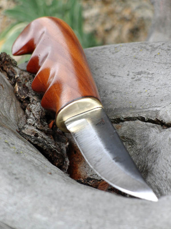

Hab hier noch ein Arbeitsmesser.
Klinge von Polar
Messing
Leder
Zwetschke
Matthias
Klinge von Polar
Messing
Leder
Zwetschke
Matthias

@Steili: Wow, ein echt schönes Messer hast du da. Ich könnte mir vorstellen, dass das ganz gut in der Hand liegt. Das Leder ist zwischen Messing und Holz, nehm ich an. Hat das eine bestimmte Funktion oder nur einen optischen Grund?
Grüße, Marc

Schön geworden. Schaut sehr praktikabel aus.
Ich bin momentan noch am experimentieren mit den Scheiden für meine. Hab zwar wieder eine neue gebaut, aber die ist a) zu fest b) unpraktisch
....Zeit für den nächsten Versuch.

Leder geb ich immer zwischen Metall und Holz, so schmiegen sich die Schichten schöner aneinander.

Sieht gut aus! Wie haste denn die Griffoberfläche behandelt?

Jups , schönes Messer
Hm, ich weiß garnicht warum ich meine Zwetschke noch nicht verarbeitet habe als Griffholz..

Den Griff hab ich mit Schellack gefinisht. Meiner Meinung nach das haltbarste Finish für Messergriffe.

Wird denn das Schellack nicht klebrig wenn man schwitzige Hände bekommt beim Arbeiten?

Meine Messergriffe werden immer nur geölt (CCL Öl oder auch Leinöl und Bienenwachs) und das ergibt eine viel bessere Haptik.
Ich mag keine lackierten Werkzeuggriffe nicht bei Schraubenziehern, Feilen, Schaufelstielen etc. also auch nicht bei Messern. Hatte dadurch schon zu oft Blasen an den Händen.
Meiner Meinung nach muss ein Messergriff auch nicht "wasserdicht" versiegelt werden, ich will das Teil ja nicht wochenlang unter Wasser lagern. Ich habe ein gekauftes Lappenmesser (vor 31 Jahren in Finnland erstanden) mit einem lackierten Griff und die Lackoberfläche ist eigentlich nur noch rissig. Um das zu erneuern müsste ich jetzt massiv mit Schleifpapier ran. Eine geölte Fläche reibe ich nur mit feiner Stahlwolle ab bevor nachgölt wird.
@Steilpassfänger
Ach ja zum Messer sollte ich vielleicht auch noch was sagen. Es gefällt mir gut, ich mag die Materialwahl und auch die Verarbeitung sieht sauber aus. Wenn die Fingermulden an die Hand angepasst sind liegt das Teil sicher gut in der Hand. Das wievielte selbst gemachte ist es denn?
Roland
@Steilpassfänger

das sind nummer 2 und 3.Wolltroll hat geschrieben: hossa, du weißt aber, was du tust!
das sind doch wohl nicht deine ersten beiden messer oder?
zu 1.: ich hab den griff nur mit leinölfirnis behandeltich hab da mal zwei fragen:
1. womit hast du die maserbirke des unteren behandelt, dass sie das schöne goldgelb bekommen hat?
2. ist die klinge von berström? ich würde mich über persönliche erfahrungen in sachen alltagstauglichkeit freuen, da viele diese schönen handgeschmiedeten klingen ja doch nicht wirklich nutzen...
viele grüße
wolltroll
zu. 2.: ja, ist ne bergström, und die andere hat Acopa ja schon richtig identifiziert
@Steilpassfaenger: gefällt mir gut, aber zwei anmerkungen hätte ich doch. 1.: meiner meinung nach würde eine etwas dickere messingplatte besser aussehen. 2.: es scheint, als ob du die messingplatte erst nach dem zusammenkleben richtig schleifst? der helle streifen am unteren ende der klinge läßt darauf schließen. ich würde die platte vorher richtig fertig machen von der stirnseite her, dann hat man später weniger probleme.
gruß,
henning
