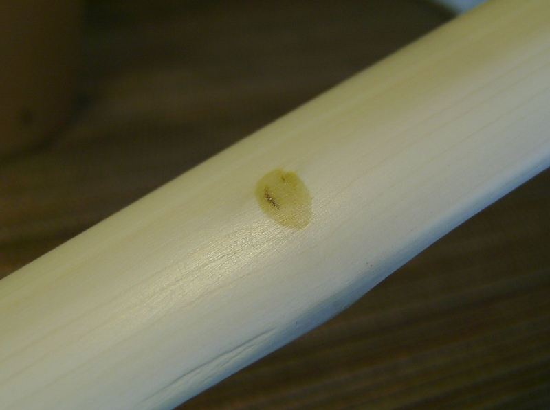

Flieder 2 zickt leider weiter rum! Irgendwie hat der "Hund" ein Akzeptanzproblem mit dem Fertigstellungs-Datum!!
Aber der Reihe nach:
(zur Erinnerung: Hier war der letzte Stand:
http://www.fletchers-corner.de/viewtopi ... 70#p214770
Die Reparatur von "Astschaden 2" hat gut geklappt:
Das Tillern konnte fortgesetzt werden. Von der Reparatur "Astschaden 1" ist dabei kaum was übrig geblieben:
Dafür zeigte sich nun, "auf der letzten Rille" (Tiller ist nämlich fertig! 32#@24", und das bei L=1,20m)
ein neuer "Astschaden" im MITBIEGENDEN ^^ Griffbereich:
Ansonsten fehlt nur noch die "Feinbearbeitung für hübsch"....
Natürlich ist der Lümmel zu den obigen "Zickstellen" auch noch verdreht, (und zwar an beiden Enden zur SELBEN Seite, also nicht gegengleich), krumm, astig und wellig....:
...und daher wieder mit einseitigen Kerben versehen. Er zieht gerade und angenehm, trotz der "grenzwertigen" Kürze.
Ich werde nun den Riss im Griffbereich versuchen, per "Schnellreparatur" (Epoxi+Glasfasern+Hitze) noch heute voll UND hart zu bekommen. Dann habe ich morgen zum "Hübschmachen", Lackieren, Sehne drehen, Bilder machen, Bilder bearbeiten, Bilder hochladen ....
Mist, das wird WIEDER sauknapp....  ::)
Hier kommt der Endspurt: http://www.fletchers-corner.de/viewtopi ... 70#p216333
