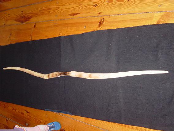

Die Felsenbirne wurde mit Heißluft gerichtet. Die Verdrehung ging zum Großteil raus, keine Problem. Einfach ein Ende flach mit eine Schraubzwinge am Tisch fixieren, ans andere Ende ein Gewicht und dann mit der Heißluftpistole drauf halten. Als Nebeneffekt ging der Reflex von 8 auf 5 cm runter. Leider ist jetzt die Sehne weit neben dem Griff.
Also den Bogen gedreht und am Griff noch mal die Pistole angesetzt. Die Wirkung war fast Null! selbst als der Griff anfing sich zu verfärben gab das Holz nicht nach, aber ich auf. Aber so ein Schussfenster im Griff hat ja auch was. Das fast bezieht sich darauf, dass der Riss im Griff deutlich länger tiefer und breiter wurde. Das ganze habe ich ohne den Sekundenkleber raus zu prokeln als das Holz noch warm war mit Uhu Endfest 300 voll laufen lassen.
Zuletzt geändert von Anonymous am 01.03.2010, 10:02, insgesamt 1-mal geändert.
Archiv
Beiträge: 8908
Registriert: 16.04.2007, 22:36
Re: "saplingbow" Bogenbautunier 2
Beitrag von Archiv »
Nur ungewohnt ist, das das Fenster nicht in der Innenseite ist, sondern außen.  ;D
Aber das Tillerbild sieht nicht so schwer aus.

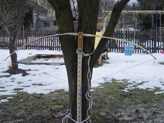

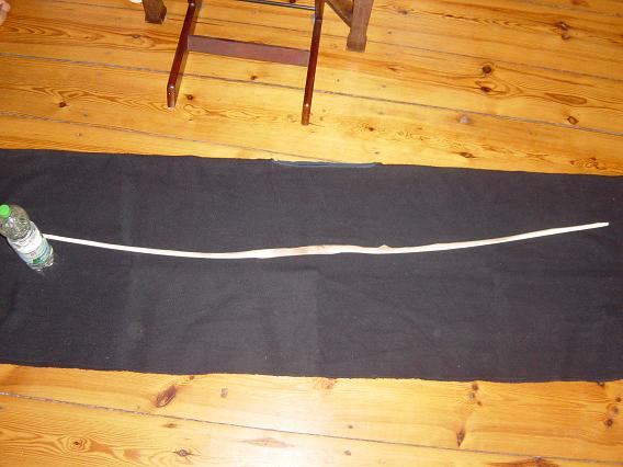

Das Ding ist eine Tillerzicke! Beim Tillern hat sich der Reflex wieder auf 7cm erhöht! Nix mit Dauerbiegung, bei jedem abschaben am Bauch wurde der Reflex mehr.!  >:(  Außerdem muss ich die Wurfarm schräg am Bauch abflachen, damit die Sehne wieder über den Griff kommt. aber es geht.
Normalerweise tiller ich ja vor einem großen Spiegel, und den Biegungsverlauf zu sehen. Für das "2. Norddeutschen Bogenbauertreffen" habe ich mir dann ja auf die Schnelle einen Tillerstock gebaut, da ich nicht wusste, wie DirkM ausgerüstet ist und jeder ja sein eigenes Werkzeug mitbringen sollt.
Jetzt nutze ich den Tillerbaum da ich mich mit den Ding nicht so recht an einen Spiegel heran traue. Auch hätte ich gerne einen Helm auf beim Auszug. 355° Drehwuchs auf die Länge sind einfach sehr viel.
Aber die Felsenbirne ist ein zähes Zeug!
Auf Standhöhe und bei ca 3/4 Auszug!
Erzähl mir hier keiner was von symmetrischem Tillerbild und idealer Bogenlinie!  ::)
So, muss wieder raus, weiter tillern!
Gruß Mütze
