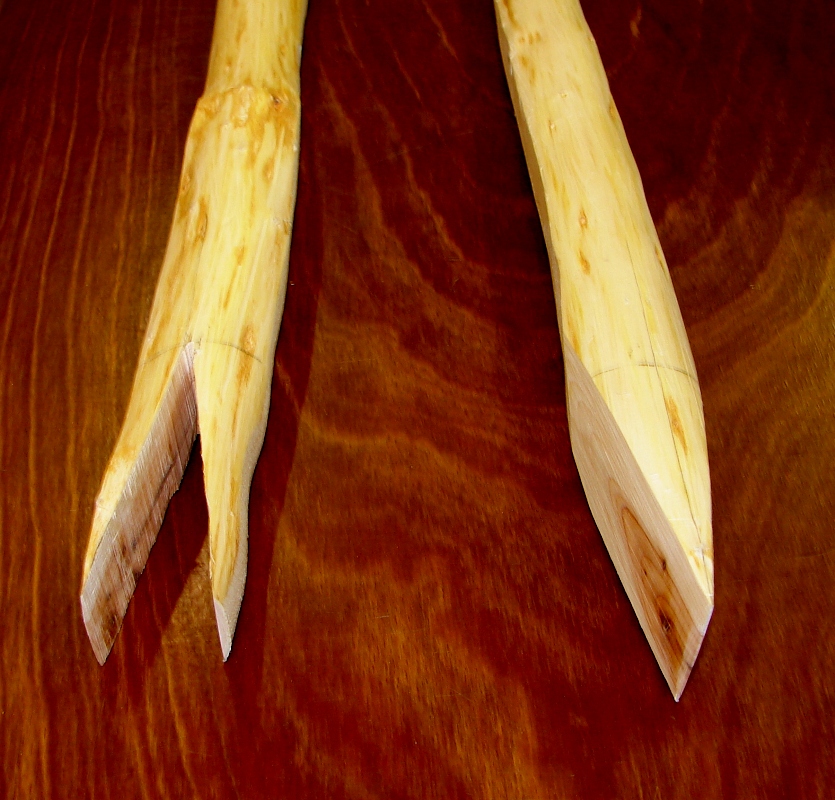

- Heidjer
- Beiträge: 6889
- Hat gedankt: 10 Mal
Re:
Ja das mit dem drangehen ist so eine Sache, ich habe dann Heute auch mal angefangen.
Link Baumernte
Link Eibenbillets
Eigentlich bin ich mit einen anderen Projekt beschäftigt aber dort bekomme ich im Moment nichts gebacken.
Also die Eibenbillets und einen Ebereschenstave geholt und damit begonnen.
Den Deflex vom Trocknen habe ich mit der HP wieder raus gebogen.
Dann mit der Bandsäge einen einfachen V-Spleiss gesägt.
Und mit Endfest 300 geklebt.
Morgen Abend geht es weiter mit der Eibe.
Den dünnen Ebereschenstave mit Kreis- und Bandsäge vom überflüssigen Holz befreit und mit dem Bandschleifer bis auf Standhöhe getillert. Mit Sandpapier noch den Rücken gesäubert, Morgen geht es auch bei dem weiter.
Einige Äste sind auch auf dem Rücken.
Dass es ein Sapling ist, sieht man am Griff schön, der Markkanal geht mitten durch. Auch bei dieser Eberesche ist der Kern verfärbt, es scheint aber zu halten und sieht gut aus.

Re: "saplingbow" Bogenbautunier 2
Seit 20.01. hat mein Sapling nun Zeit gehabt zu tocknen - so sah er bisher aus:
Und vor ca einer Woche hab ich begonnen ihn der Bogenform näher zu bringen:
und noch ein bischen mehr
.. bis ich heute bei 30lb auf 28*angelangt bin - und das sieht so aus:
... der recht Wa ist der obere und mir ist bewußt das er im äusseren bereich noch recht steif ist und sich in griffnähe zu sehr biegt -
leider konnte ich ihn aufgrund der vielen Äste nicht dazu überreden das er sich im äusseren Bereich mehr biegt
schade
- habt ihr da für einen Frischling einen Tip parat wie er das beheben könnte ohne viel an Zugkraft zu verlieren?
entspannt siehts das Ganze dann so aus:
Horntips sind mittlerweile auch drauf
.. der feinschliff kommt noch
und im Gegenlicht beinah durchsichtig
im Griffbereich sieht er so aus:
soviel zu meinem ersten Sapling und meinem dritten Bogen überhaupt
- bin schon auf euer Feedback gespannt
lg
Willi
Ps.: Feinschliff, Griff, Imprägnierung, und Farbe kommt noch
Aber zumindest so viel, das Design finde ich sehr ansprechend. Und wenn er dann auch noch so sauber Abzieht wie er aussieht, alle achtung.

- Firestormmd
- Beiträge: 3528
@Riandor: Der Bogen gefällt mir von der Form her wirklich sehr gut! Der obere WA biegt sich, wie du schon sagst, etwas zu sehr in Griffnähe. Dort, wo der Knubbel ist, an der der Parkettfuge, ist er noch zu steif. Vielleicht kannst du ihn in Griffnähe noch etwas mit der Heissluftpistole rösten. Dadurch sollte er dort wieder etwas kräftiger werden. Ich glaube du gewinnst dann sogar ein paar Pfund. Die brauchst du auch, um nach dem Schleifen und Lackieren bei den mindestens 30# zu landen. Wäre doch schade, wenn du mit 28# nicht in die Wertung kommst.
Ansonsten kann ich aber bei deinem Drittling nicht meckern! Jetzt noch das Finish und du hast einen schönen Bogen für deine Freundin.
Achja, die Horntips unbedingt noch entgraten und schleifen. Die sehen sehr scharf aus. Wäre schade, wenn es dir die Sehne zerschneidet.
Grüße, Marc

- Beiträge: 8265
- Hat gedankt: 626 Mal
- Hat Dank erhalten: 126 Mal
@Riandor
sieht klasse aus gefällt mir super, alle Achtung für den dritten Bogen und diesen Reflex!!
Bei den tollen Jahresringen Deiner Eberesche würde ICH nichts am tiller machen, die hält das aus.
lG benzi
lG benzi
