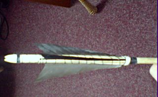

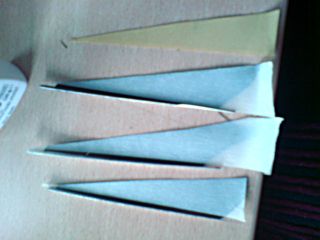

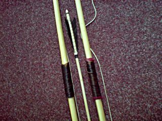

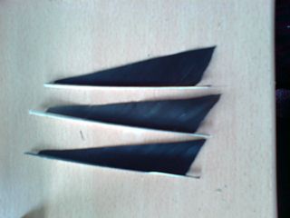

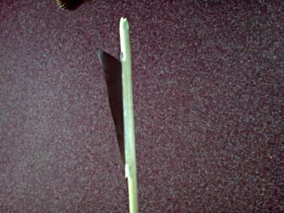

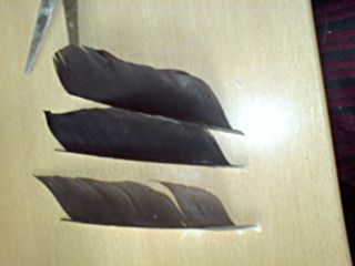

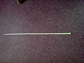

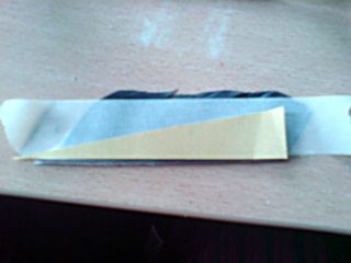

So. Hier also zu meinen langen den improv-bodkin. Material:hasel... Faden und federn. Und die spitze is ne killerniete.
Zuletzt geändert von loxley am 24.02.2010, 13:37, insgesamt 1-mal geändert.

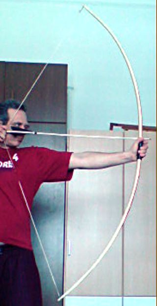

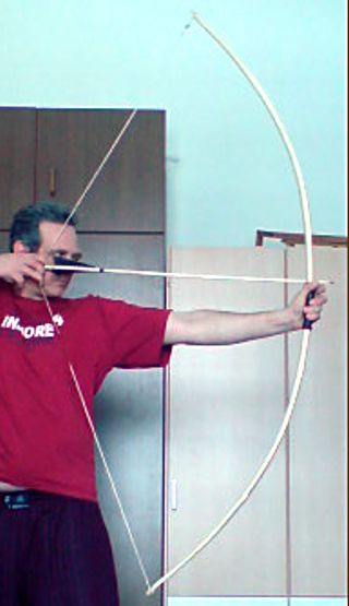

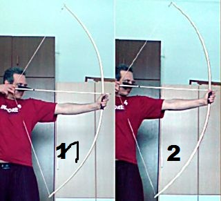

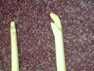

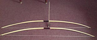

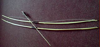

Und hier noch mal der rest... Meine elb. Beide hasel: trockendauer 9 tage. Vorher grob zugeschnitten mit elk. Säge. Dann auf heizung bei ca. 25 grad. Dann beide wie elb mit d querschnitt bearbeiten und schleifen müssen... Lach. Keinen tillerstock benutzt. Auf bodentiller aufgezogen und dann nach und nach per foto im pc abgeglichen. Keine sehne... Nur reißfestes band. Griffe aus alten gürtel. Mit sofortkleber drauf... Alle 10 mm nen tropfen. Griffe arbeiten mit. Standhöhe bei beiden 16 cm und nzn beide 1.91Meter. Zug bei einem 50 und beim anderen 40 pfund.... Der mit der roten kordel am griff. Auszug bei beiden 31 zoll. Der leichtere hat tipps aus hasel... Habe beide bisher ca. 800 mal geschossen. Danke. Habe fertig..........
Zuletzt geändert von loxley am 24.02.2010, 14:26, insgesamt 1-mal geändert.

@grimnir: Wie lang ist er denn? mach mal Foto, Vorderansicht und Tiller.
Da geht bestimmt noch was ;)
@loxley: Sind sehr schön geworden :) auch die Pfeile :)
Könnte es evtl sein, das Du den Bogen auf dem Foto verkehrtherum hälst...?

loxley
Re: "saplingbow" Bogenbautunier 2
Beitrag von loxley »
.@acker... Welchen meinst du- eigentlich nicht. Stimmt da was im tiller nicht?achso... Und beide mit unmengen leinölfirnis behandelt. Erst mit pinsel auftragen ... Einziehen lassen und dann mit lappen einreiben...
