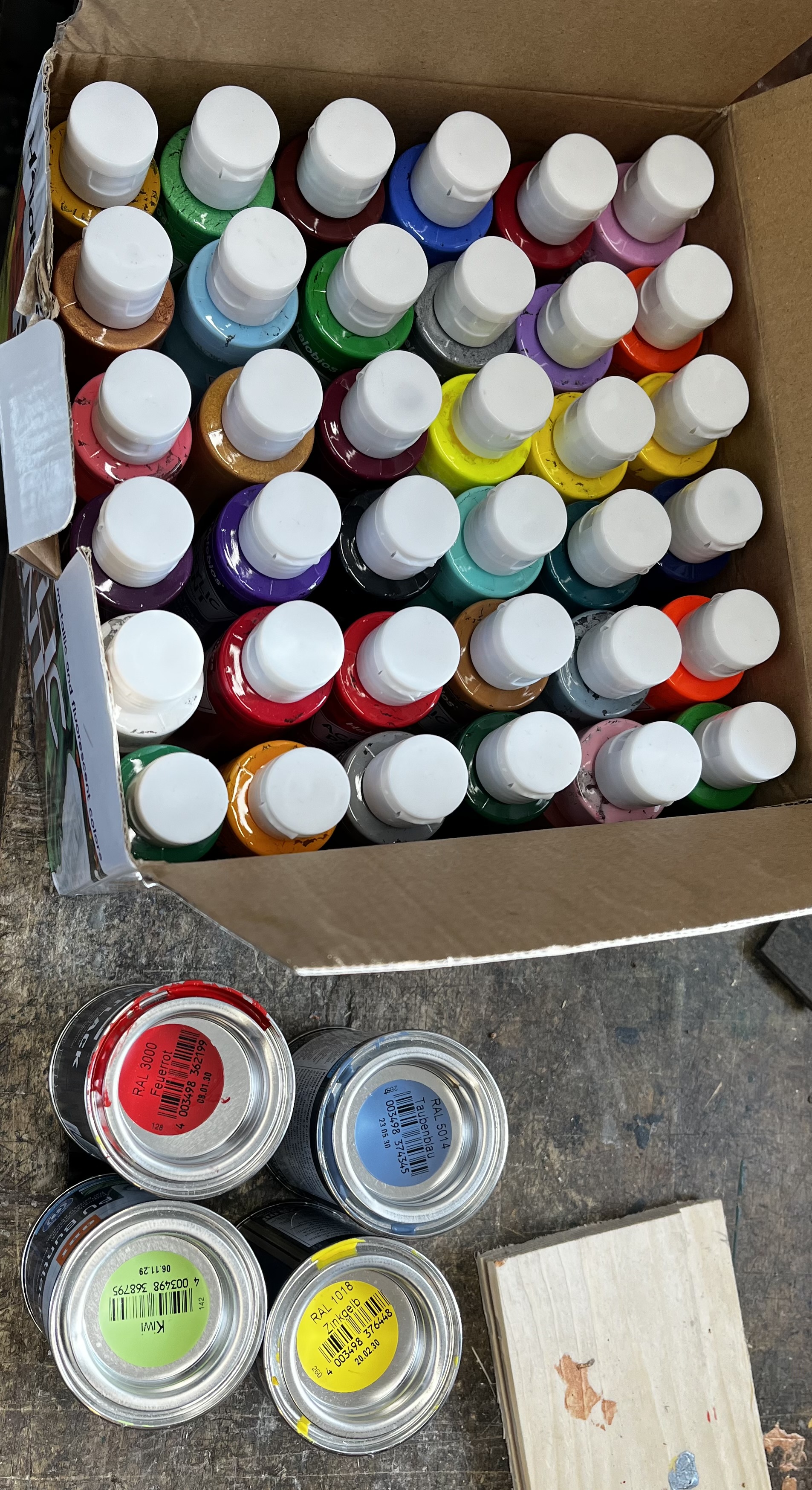

Bei mir geht es heute weiter, ich habe viele Farben von Bogenbas bekommen.
Ich werde damit die Ziegenrohhaut bemalen, für eine Schablone fehlt mir die Zeit, ich werde das Feihand machen.
Bei so vielen Farben wird es sicher sehr bunt werden.
Mit den Trocknungsphasen wird es knapp, Griff muss auch noch gemacht werden und für die Fotos wird es auch schwierig meine Forografin ist gerade im Spital, Selbstauslöser hab ich noch nie gemacht.
Ich gebe alles um ins Finale zu kommen.
