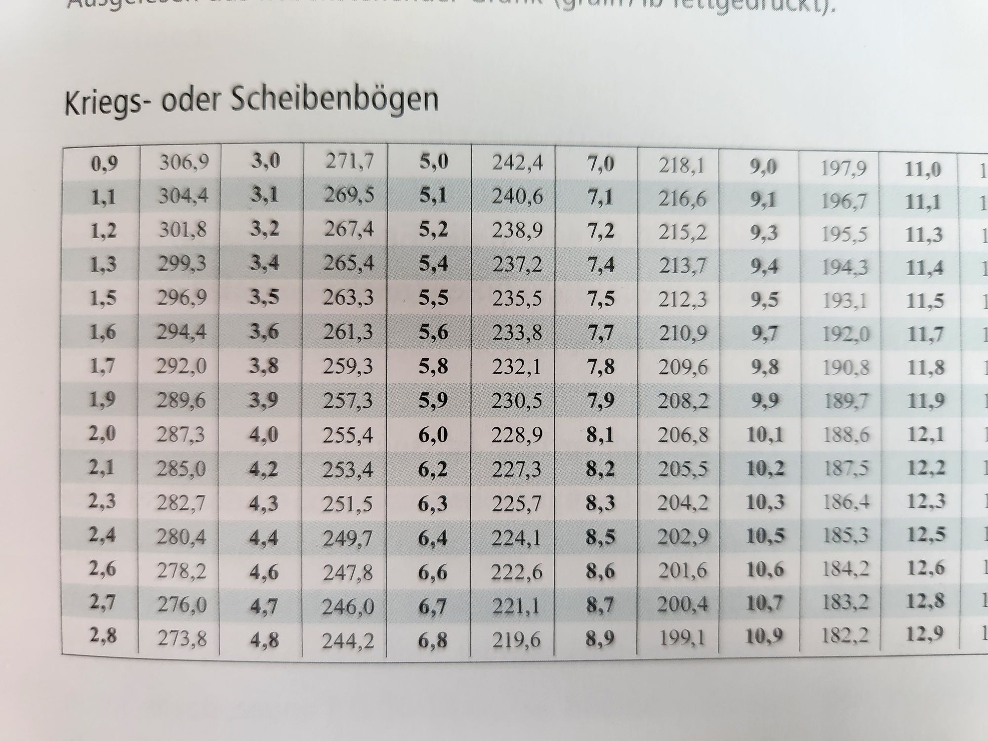

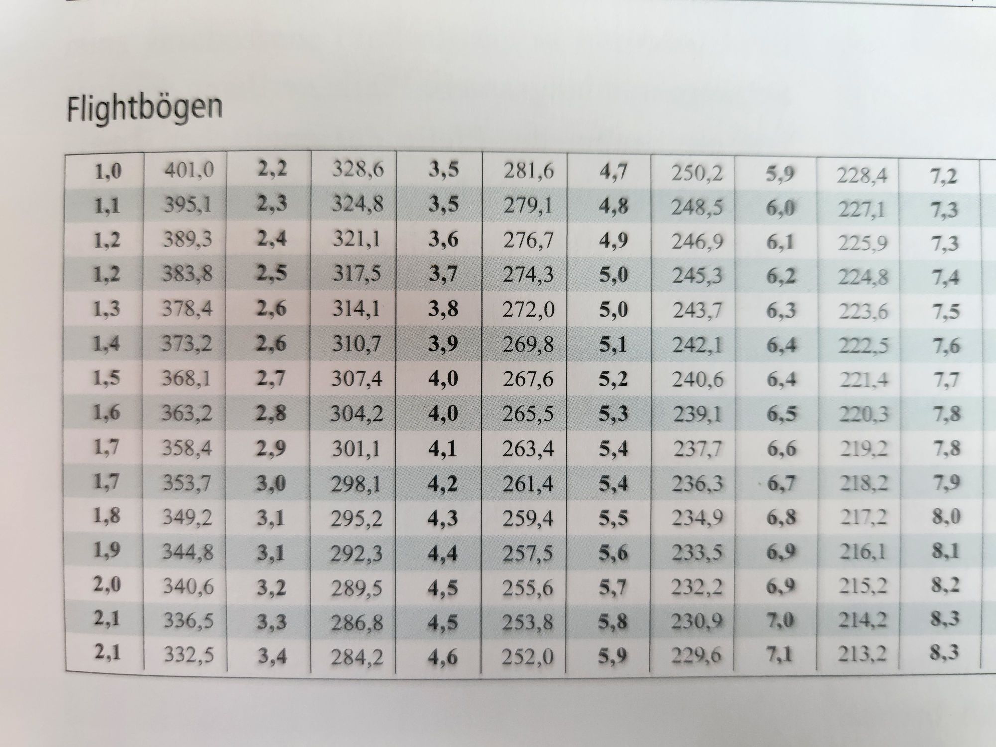

Ich lese grad wieder "osmanische Kompositbogen" von Adam Karpowicz und bin über die Pfeilgeschwindigkeits-Tabellen gestolpert. Ich weiß nicht... deine Werte wirken echt unglaublich. Egal ob Kriegs-, oder Flightbogen, die erreichen die 235 fps erst bei einem Pfeilgewicht von 5,5gpp. Also entweder werden die Werte von deinem Bogen bei noch leichteren Pfeilen nicht mehr signifikant besser, oder du wirst der nächste Flightweltmeister ;D ;)

Schön wärs... Der Ivan M. hat Pfeilgeschwindigkeiten von 350- über 400fps ...da. In ich noch weit weg ;)
Aber mein Bogen liefert schon sehr gute Werte...

Du hast ihn ja noch nicht mit vergleichbaren Pfeilgewichten gemessen ;)
