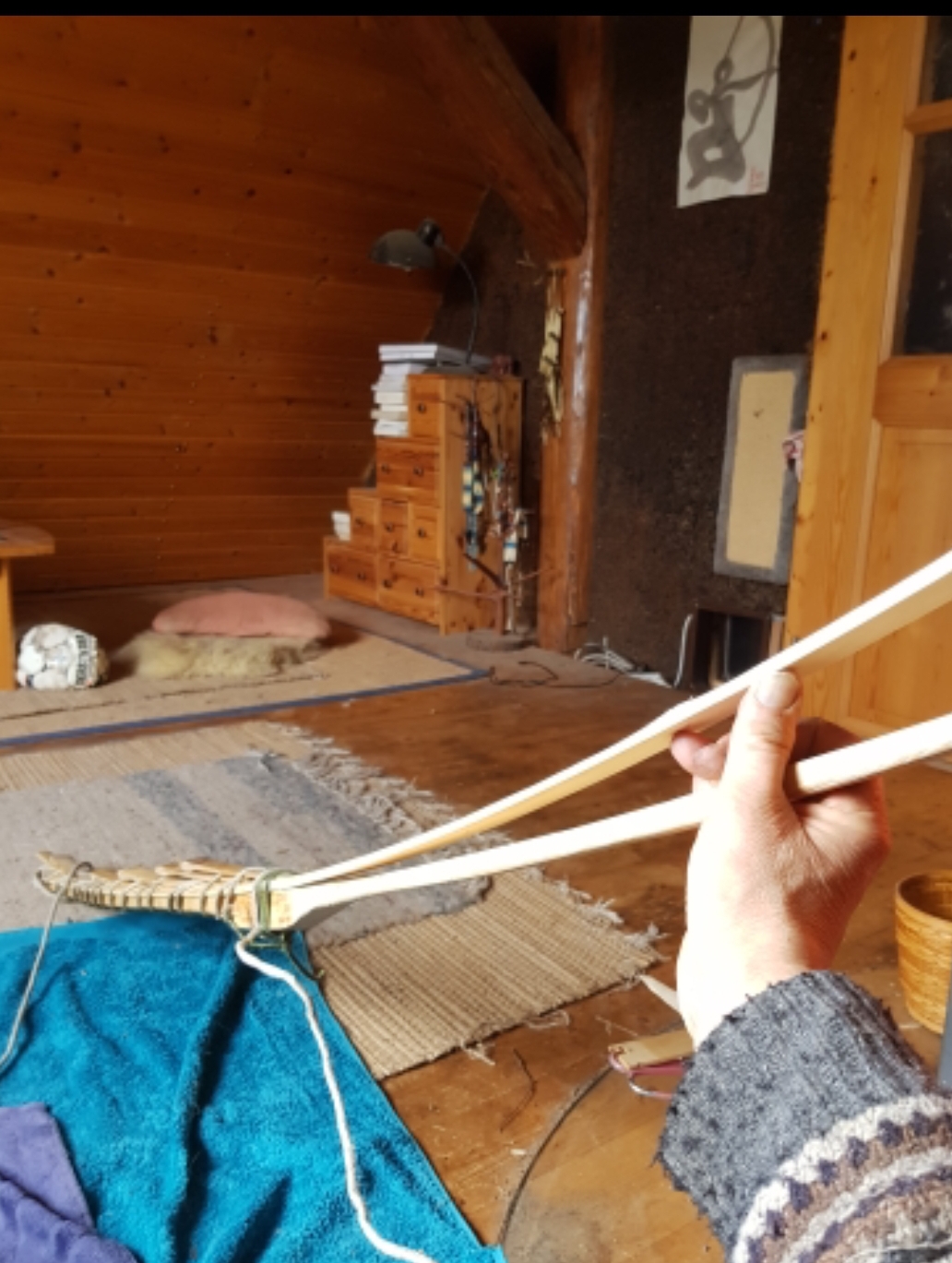

benzi hat geschrieben: ↑11.02.2026, 19:32 @kra
Danke... würdest Du bei dieser Kombi und dieser Technik eine Grundierung mit ca 10%igem Hautleim empfehlen?
Liebe Grüße
Definitiv, und nicht nur 1x sondern mindestens 5 Schichten mit dem verdünnten Leim. Dazwischen jeweils trocknen lassen. Dann den dicken Leim und so weiter. Grundieren ist nach meiner Erfahrung ein wichtiger Schritt.
Btw, bei den "alten" Anleitungen ist es wie mit Kochrezepten von vor 130 Jahren - was damals selbstverständlich war wird nicht erwähnt ;D .

@kra
Danke, die alten Rezepte variieren an diesem Punkt zwischen gar nicht grundieren (Chanten) und 70x grundieren (Korea beim Hornbauch)...
Quelle: korean traditionel archery, Duvernay, S 31
Googel Bildübersetzung
Liebe Grüße

Verfasst: 14.02.2026, 16:03
von benzi
Na wenn Ihr soooo lieb drum bittet....😊
Heute beide Teile grundieren mit 10%igem Hautleim, bis es trocken glänzt, nach Karpowicz..
Das war bei beiden Hölzern nach drei Mal der Fall...
Zwischen jedem Leimauftrag das Holz über dem geschlossenen Holzherd erwärmt..
Liebe Grüße
Re: Saplingbow 18, benzi, Fichte, Birke, Schlehe
Verfasst: 15.02.2026, 14:45
von benzi
Heute ist klebriger Tag....🤣🙈
Tolle Hitze vor der Scheibe des Kaminofens
Da musser rein der Leim
Mist jetzt klebe ich am Handy fest...🤣🙈
Liebe Grüße
Verfasst: 16.02.2026, 11:24
von benzi
Während der Hautleim trocknet, die neuen Siyahs zusägen...
Liebe Grüße
Verfasst: 16.02.2026, 23:05
von Indie12
Die Siyahs sitzen jetzt obenauf? Werden also nicht mehr zwischen Birke und Fichte geleimt?
Verfasst: 19.02.2026, 12:18
von benzi
Genau!
