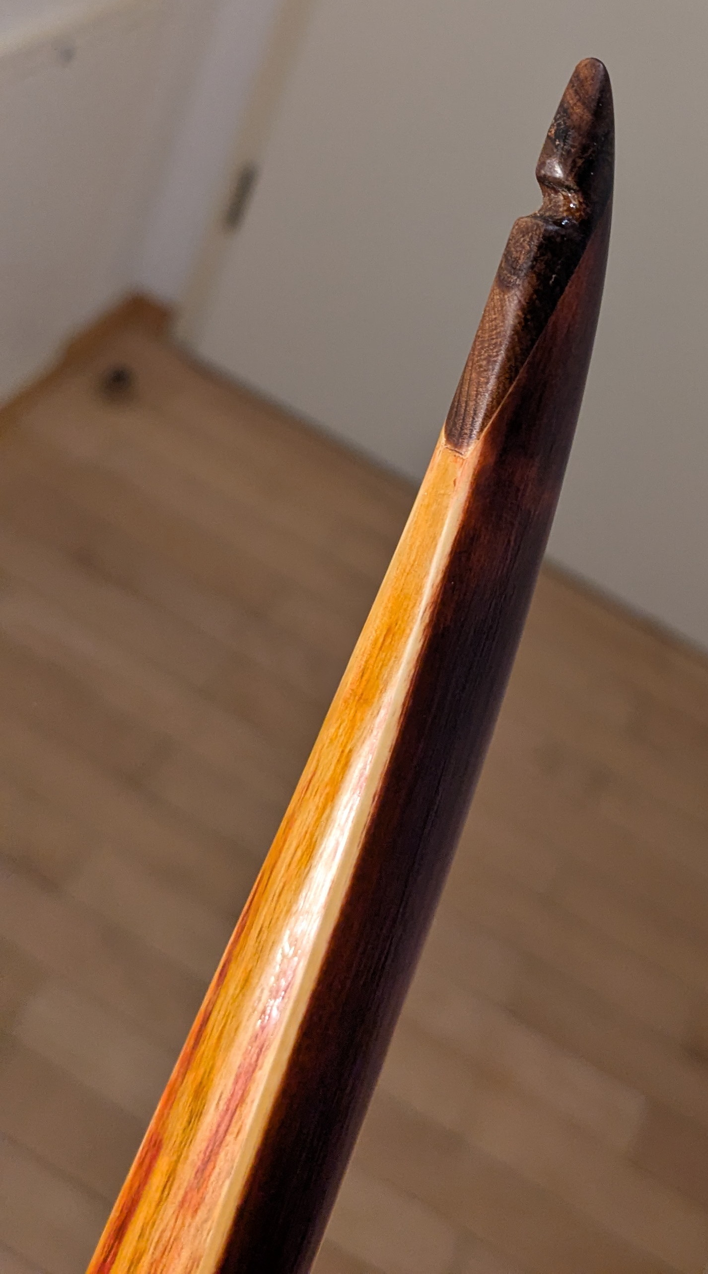

Die Rennstreifen sind klasse 👍 ;D
Sehr stimmiges und farbenfrohes Kunstobjekt, mit extra 10 fps.
Schön dass du es geschafft hast, den Bogen noch rechtzeitig zu präsentieren 😉

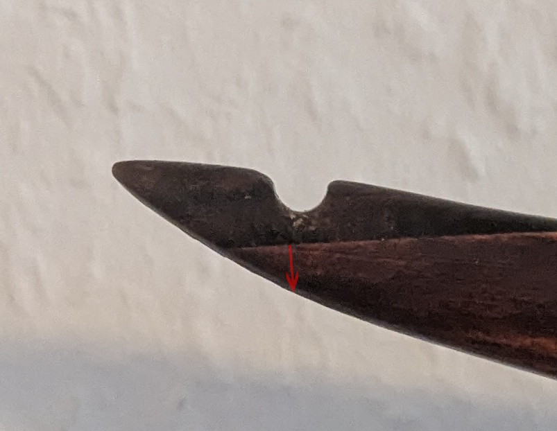

Denk ihr, die Nocke ist zu gewagt? Ist schon arg wenig Holz hinter der Kerbe... Auf der anderen Seite, habe ich etwas mehr stehen lassen.

Ich hab da schon ein wenig Bauchweh...
Mal schaun was die anderen sagen aber in der Länge hättest du ja noch reserven. Könntest ja nen neuen Overlay mit der Kerbe einen Zoll weiter Richtung Griff machen.

Zweite Kerbe wäre eine gute Idee, bds., dann kannst Du eine Aufspannschnur verwenden. Was bitte ist ein Rennstreifen (plus 10fps)? Nur ein Gag? Ich bin neu hier😉

Chirurg hat geschrieben: 16.02.2026, 12:03 Zweite Kerbe wäre eine gute Idee, bds., dann kannst Du eine Aufspannschnur verwenden. Was bitte ist ein Rennstreifen (plus 10fps)? Nur ein Gag? Ich bin neu hier😉
Nur ein Gag ;) Mich haben die blank geschliffenen Kanten an Rennstreifen bei Autos erinnert und die machen ja bekannterweise ein Auto schneller, muss also auch für einen Bogen gelten ;D

fka hat geschrieben: 16.02.2026, 10:46 Denk ihr, die Nocke ist zu gewagt? Ist schon arg wenig Holz hinter der Kerbe... Auf der anderen Seite, habe ich etwas mehr stehen lassen.
Wie viele mm sind es gesamt?
Stimmt das macht kaum arbeit und sieht so aus als wärs so vorgesehen gewesen

Ravenheart hat geschrieben: 16.02.2026, 14:02 Wie viele mm sind es gesamt?
Ca. 4mm Höhe und 8mm Breite an der eingezeichneten Stelle.
Höhe gesamt, mit Nocke, sind 8mm

Ich glaube nicht, dass es ein Problem ist. Du must dir den Sehnenwinkel im Vollauszug und bei Standhöhe anschauen. Am einfachsten die Sehne einhängen und beide Winkel anlegen, dann siehst du, an welcher Position die Sehne den WA schneidet.

Ich finde die Maße ok... für mich wäre eher die Frage, ist der stabilisierte Zunderschwamm fest genug... wenn Du das für sich bejahst, sehe ich kein Problem...

benzi hat geschrieben: 16.02.2026, 17:27 Ich finde die Maße ok... für mich wäre eher die Frage, ist der stabilisierte Zunderschwamm fest genug... wenn Du das für sich bejahst, sehe ich kein Problem...
Liebe Grüße
Da er komplett mit Epoxy durchzogen ist, mache ich mir da weniger Gedanken, zumal das Epoxy bei ca 80 Grad ausgehärtet ist und sehr hart sein sollte.

Ehrlich gesagt haett ich mit dem Schwammerl das meiste Bauchweh. Wie hart das ist, ist eher nebensaechlich.
Das reicht sicher. Die Frage ist, wie zugfest das Ganze ist und da ist der Schwammerl gefragt, weil Epoxi ist nicht
besonders zugfest.
Aber wahrscheinlich haelt's ....

Wäre das Overlay aus Horn, hätte ich keine Bedenken.
Dem Schwamm traue ich auch nicht.
