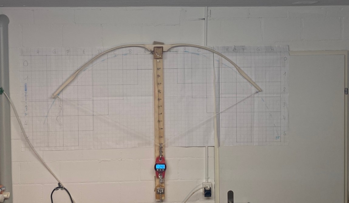

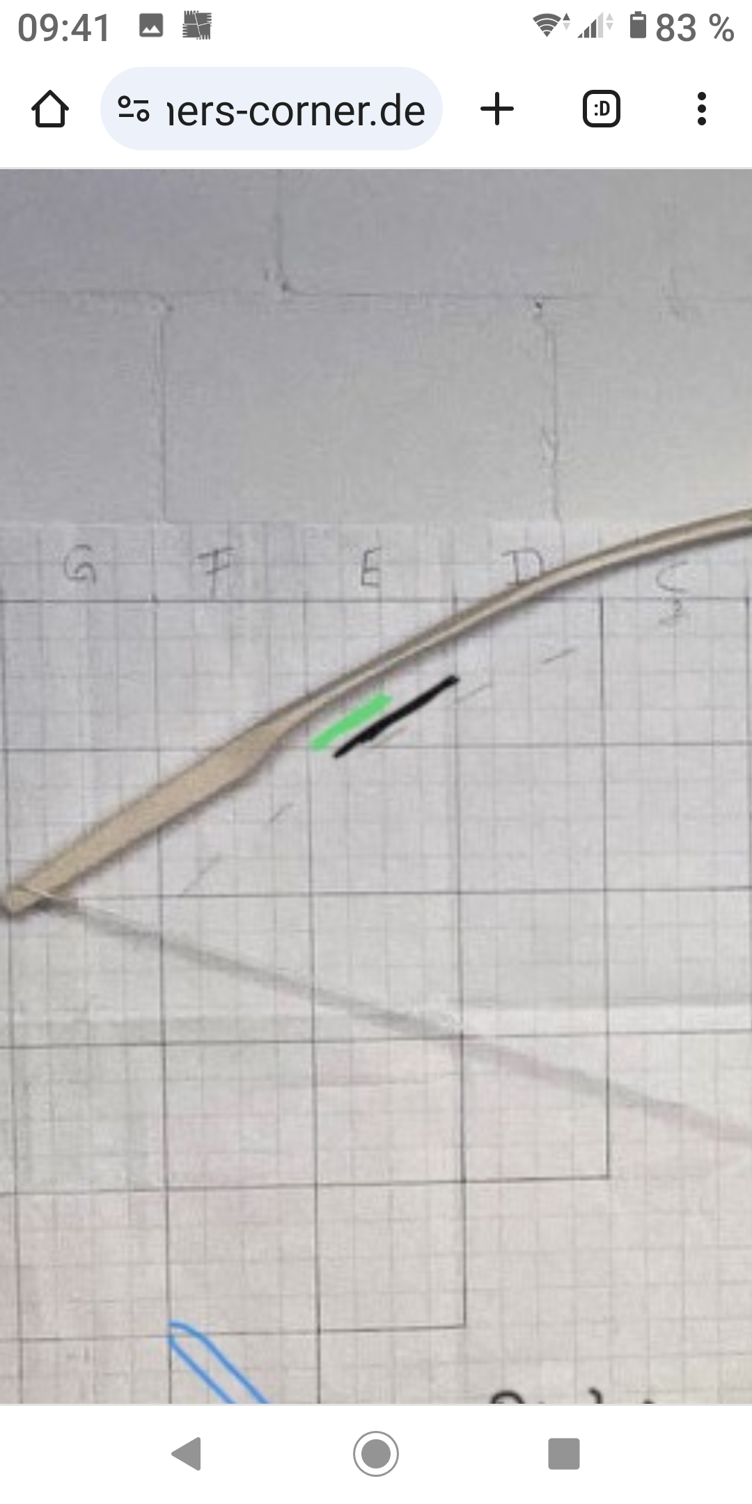

Re: Hasel - Scheitellinie ungeeignet als Mittellinie
Links nicht bei C sondern immernoch bei E/D wie von Stephen eingezeichnet... das würde ich korrigieren bevor Du ihn weiter ziehst...
ich würde einen Bruchschutz aufbringen und den Bauch Hitze behandeln... dann hält die griffnahe Biegung und Du bekommst etwas mehr Zuggewicht..
Liebe Grüße benzi
Liebe Grüße benzi
ok, dann werde ich links vorsichtig angehen
Bruchschutz? Hanffasern oder eher Gewebe?
Rohhaut Ziege wäre verfügbar und dünn, habe ich jedoch noch nicht verarbeitet.
Ich würde zwei Dinge unterscheiden, das eine ist eine Verstärkung am Rücken, das andere ist ein Bruchschutz z. B. wegen nicht optimalem Tiller, wie in diesem Fall, oder bei Schadstellen im Holz...schnabelkanne hat geschrieben: ↑09.03.2024, 10:19
Am Rücken brauchst du bei Hasel keine Verstärkung.
Liebe Grüße benzi
Den Bruchschutz brauchst Du am Bauch! Hasel ist extrem zugfest und leider wenig druckstabil. Der einzige Bruchschutz für den Bauch ist ein sauberer gleichmäßiger Tiller. Aber scheinbar willst Du den nicht. Lieber oben was drauf pappen
Die rote Linie links zeigt den Verlauf des Wurfarms, wenn er keinen deflexen Knick hätte. In Relation zur gelben Linie biegt der linke Wurfarm jetzt schon mal nicht so schlecht. Der rechte wird durch Beobachtung nicht schwächer. So wie der Bogen am Tillerbaum liegt, ist rechts der obere Wurfarm und muss für einen positiven Tiller schwächer als der untere Wurfarm sein. Der rechte Wurfarm biegt zwar gleichmäßiger (weil auch kein reflexer Knick) ist aber in Relation zur gelben Linie zu steif. Der rechte gelbe Pfeil sollte eigentlich eine Nuance kürzer sein!. Das Schwächen des rechten Wurfarms würde den den linken Wurfarm entlasten (Bruchschutz!). Den Dickentaper rechts hast Du immer noch nicht angeglichen. Warum?, Arbeitsverweigerung? Durch das Eigengewicht am Tillerbaum wird er sich nicht mehr biegen, da muss man echt Hand anlegen. Also bitte mehr körperlicher Einsatz. Zu Tode gefürchtet ist auch gestorben. LG Stephan
Zuletzt geändert von Chirurg am 09.03.2024, 19:59, insgesamt 1-mal geändert.
Lieber Stephan
1. Man kann mir sicherlich vieles vorwerfen - aber weder arbeitsverweigerndes noch -scheues Verhalten
2. Bruchschutz? Ein Austausch ist noch weit entfernt von wollen oder umsetzen
3. Dickentapper? Die WA wurden exakt gleich angepasst, das war ja bereits vor einigen Tagen - habe ich da etwas verpasst?
4. Breitentapper: Das war Dein letzer Deiner Inputs - und da bin ich ja bereits aktuell auf 3cm vor den Nadeln
FAZIT: mE wurde sämtliches abgearbeitet - ausgenommen der Breitentapper ab Mitte WA
Was Du mit Körpereinsatz meinst ist mir ein Rätsel - genau so wie ich die verschiedenen Ansätze einordnen soll.
ich summiere nun wie folgt:
linker WA E-F und rechter WA c-f - rechter WA jedoch mehr abtragen um ihn zu schwächen und damit den linken zu entlasten
Danke
Danke

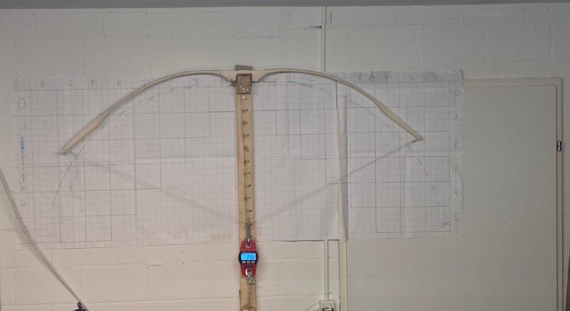

Den gestrige Tag habe ich genutzt und an den besagten Stellen links/rechts etwas weggenommen
Aufgespannt 24"-20.8# 26" - 24.0#
27" - 25.2# Würde es entlasten, wenn ich die Nadeln in der Dicke reduziere, so dass sie etwas mitbiegen?
Die von Stephan gezeigte Methode, um den linken WA mit der Hand zu halten und einseitig Zug auszuüben, mache ich seit mehreren Tagen und habe nicht den Eindruck, dass sich E-F(linker WA) sichtbar bewegt hat.
Sehr gut! Der rechte WA ist noch steifer und damit der untere Wurfarm. Ich würde jetzt mal ein paar Pfeile schießen und den Tiller beobachten. Zur Zuggewichtserhöhung kannst Du den Bauch mit Hitze behandeln.vielleicht schaffst Du 28-30 Pfund. lG Stephan

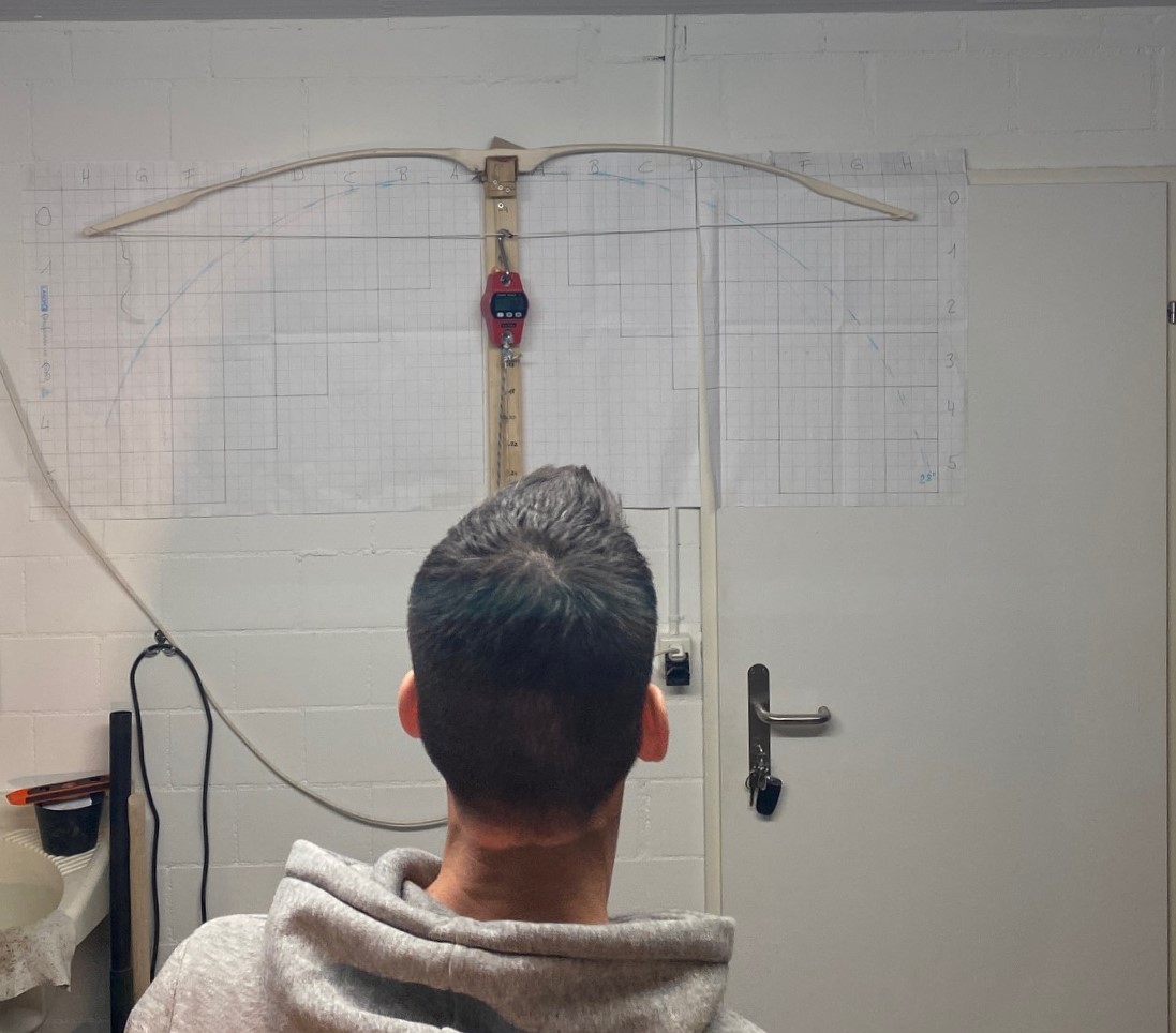

Was ich vergessen habe zu erwähnen:
Am Bauch - wenn ich mit den Fingern darüber fahre - fühlt es sich stellenweise wellig an.
Und zwar dort, wo der Rücken steifer ist. Beide WA zeigen dieses Phänomen.
Der Griff ist aktuell noch >4cm, ich gehe davon aus, dass ich hier nun abnehmen kann, aber die Unterseite einfach noch gerade belasse damit er auf den Tillerstock kann
- Beiträge: 8786
- Hat gedankt: 1105 Mal
- Hat Dank erhalten: 195 Mal
Sieht super aus, ich würde ihn so lassen und schiessen...
Wie Stephan schreibt, links ist oben...
Tolle Arbeit!
Liebe Grüße benzi
Tolle Arbeit!
Liebe Grüße benzi

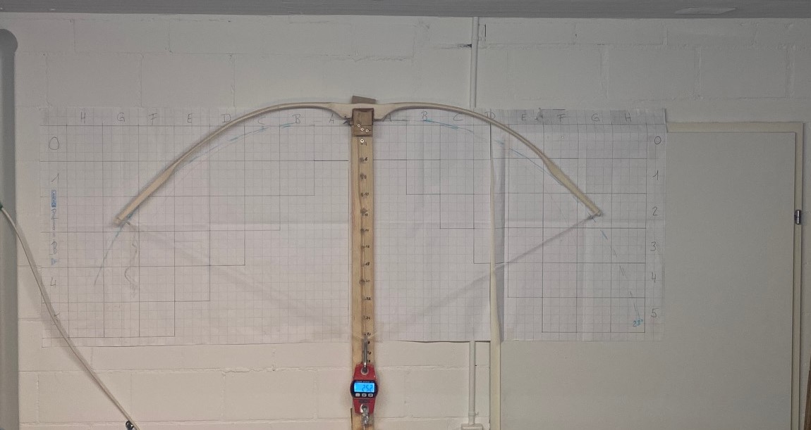

@Ragnar:
Sieh dir mal auf deinem letzten Bild den Abstand des Bogens zu der blauen Linie an. Da siehst du ganz deutlich, dass er links im ausseren Teil (E) weniger biegt als rechts, weil er zwischen B und C zu viel biegt.
Rechts sieht die Biegung etwas besser aus, koennte aber auch weiter aussen mehr sein.
Wenn du das noch anpasst bist du bei 15# wenn du Glueck hast.
Die zu weit innenliegende Biegung hast du dir gleich zu Anfang eingehandelt, da ist nimmer so viel dran zu machen.
Du hast jetzt 2 Optionen.
Aufhoeren und schiessen bis er am Set stirbt. Das wird bei dem fuer Hasel voellig unangepassten Design und den Fehlern im Tiller schnell passieren
oder
Totillern und versuchen noch moeglichst viel zu lernen aber am Ende keinen wirklich schiessbaren Bogen mehr zu haben.
Mein Rat fuer die naechsten Bogen waere Designs wie dieses dann zu machen wenn du besser tillern kannst und dann ein geeignetes Holz (druckfester) zu verwenden.
Zum Bruchschutz: Brauchst bei Hasel ned. Der ist selber einer
oder
