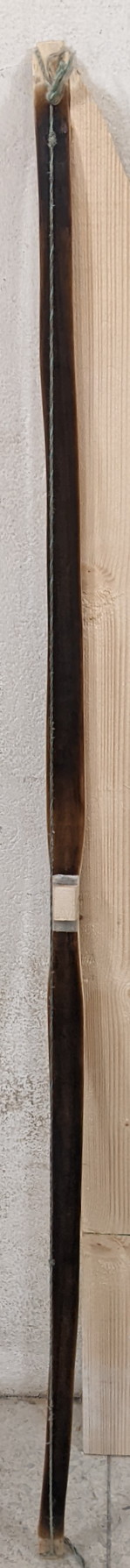

Um es mir etwas leichter zu machen, habe ich noch ein dünnes Stück Stoff in den Spalt mit eingeklebt. Quasi als Lückenfüller.
Da ich den Bogen, um den Spalt etwas zu schließen, auf einen Tisch mit dem Bauch nach oben gelegt und dann im Griff runter gedrückt habe, waren die Wurfarme unter Spannung, nicht viel aber ich wollte sie trotzdem nicht die nächsten 20h so lassen. Darum habe ich noch einen Block vom gleichen Hasel im Backofen schnell getrocknet und mit Schnellfest aufgeklebt, wieder mit Stoff als Lückenfüller. Nach 5 Stunden habe ich dann die Zwinge gelöst. So kann der endfest voll aushärten, ohne das sich der Spalt wieder öffnet und die Wurfarme werden auch nicht weiter belastet.

So los geht's mit tillern. Er hat gut 5cm Reflex, einen mehr als ich wollte, aber ist im Rahmen.
Den Rücken habe ich übrigens mehrfach mit einem nassen Tuch abgerieben. Als sich der Bast nach der letzten Runde wieder trocken angefühlt hat, habe ich Leinöl aufgetragen.

Es könnte ja auch mal einfach sein ::)
Bodentiller sah gut aus, Tiller an der langen Sehne auch, also direkt auf Standhöhe.
Tiller sah auch noch ganz gut aus, leider läuft die Sehne nicht mittig.
Der untere Wurfarm kippt weg. Ich bin mir ziemlich sicher das er sich nicht dreht, sondern nur seitlich kippt.
Da ich das noch nie hatte, nehme ich mir Zeit, schaue es nochmal ganz genau an um sicher zu gehen, das es keine Drehung ist. Laut viewtopic.php?f=15&t=23122#p409735 wäre es fatal wenn ich korrigiere wie bei einem wegknicken und dann wäre es doch eine Verdrehung... Dann hätte ich genau auf der falschen Seite Material abgenommen... Viel Material habe ich nicht, wenn ich viel tillern muss, wird das nix mit den 50#...
Ich schau mal ob ich das fotografiert bekomme.

Was sagt ihr, bin für Tipps dankbar
Re: Saplingbow 15, fka, Haselnuss
Verfasst: 27.01.2023, 20:53
von fka
Nochmal eins
Verfasst: 27.01.2023, 21:05
von fka
Nur das ich es richtig verstehe, wenn es seitlicher Verzug ist muss ich so schwächen
Korrekt?
Ich habe etwas Schiss, dass es eine leichte Verdrehung ist, die ich wegen der Unregelmäßigkeit des Wurfarms nicht sehe...
Dann müsste ich nämlich so schwächen
Aber eigentlich müsste das am recurve deutlich sichtbar sein, oder?

Ich hab bei solchen Abweichungen selbst immer Probleme. Manchmal isses total schwer zu entscheiden. Da will ich nichts falsches sagen.
Ich denke aber dass keine Verdrehung vorliegt, also die rote Variante. Am Anfang der roten Linie, mittig scheint die Abweichungen anzufangen. Da würde ich auf 5-10 cm Länge schaben.

Danke, du bestätigst mein Gefühl. Dann werde ich vorsichtig so vorgehen.
Btw, der knackende Bast hat mir echt einen riesen Schrecken für einen Moment einer eingejagt :D
Habe ihn jetzt nochmal eingeölt, möchte ihn gerne auf dem Rücken lassen
