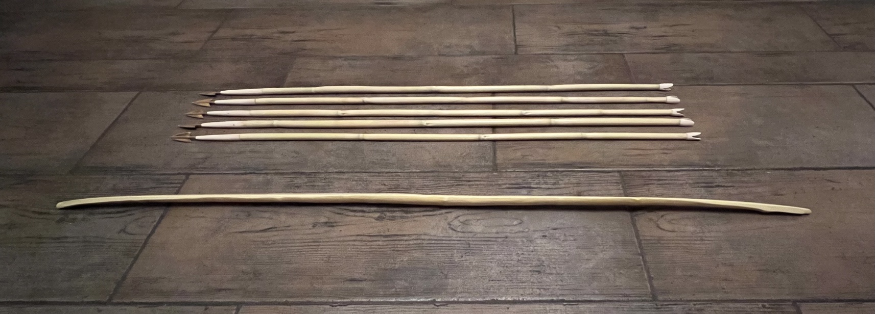

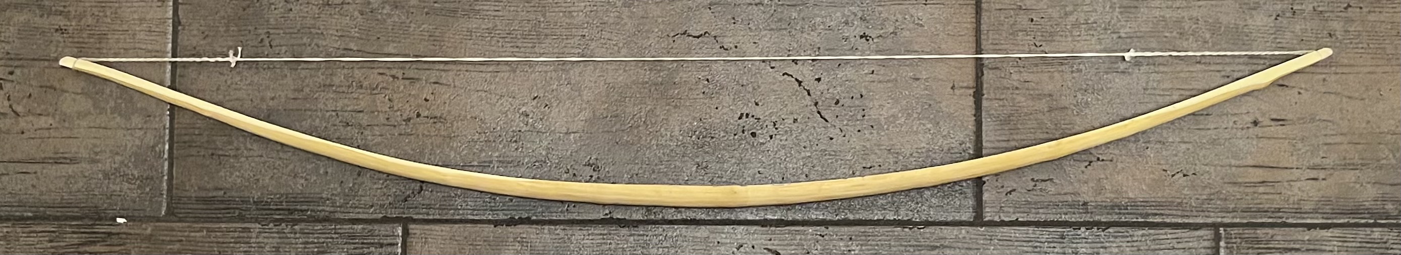

Heute NM habe ich begonnen an einem kurzen Berberitzen Stück herum zu schnitzen und am Ende ist eine kurze Indianerflitsche herausgekommen, Sehnenlänge 93cm , noch jenseits von 50 Pfund, Grobtiller ist fertig, nach dem Abspannen Null Set, bin sehr positiv überrascht von Berberitze und dieses Stück kommt jedenfalls an Osage ziemlich nah heran, so kurze Bögen schießt man etwas anders, entweder Ishi oder Yurok Style oder mit stark gewinkeltem Bogenarm, der Pfeil muss deutlich höher als normal eingenockt werden, der Daumen der Bogenhand liegt am Bogenbauch, im Schuss kippt man den Bogen nach vorne. Auch beim Sehnengriff kann man experimentieren wegen des stärkeren Sehnenwinkels im Griffbereich. Wird ein schöner Rucksackbogen fürs Roving.
LG Stephan

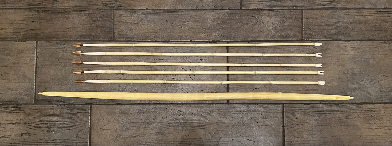

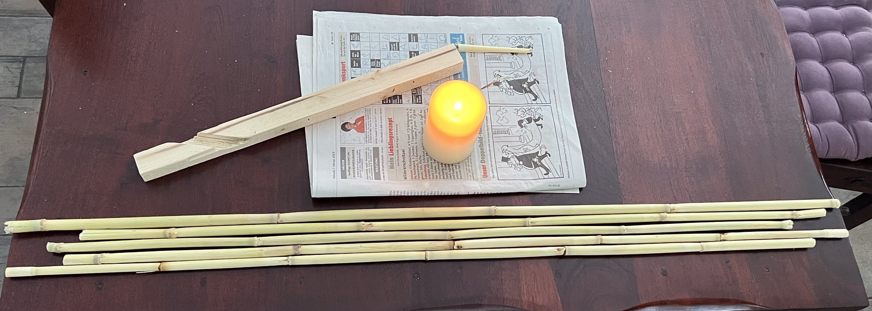

Bei den Pfeilen ist die Wahl jetzt doch auf Arundo donax gefallen, alle Spine 45 Pfund, nicht gerade die Schönsten, richten der Schäfte nach erhitzen mit der Kerzenflamme, die Vorschäfte sind aus Hasel, ebenso die V Nocken, verklebt habe ich mit Epoxy, die Vorschäfte sind im Markkanal bis 3mm aufgebohrt, die Bronzespitzen passen haargenau, anschließend habe ich den Berberitzen Kurzbogen fein getillert und geschliffen bis 600, danach poliert mit Stahlwolle, zuletzt alles mit Tru Oil eingeölt. Die Berberitze ist hart wie Osage, zeigt keinen Set, läßt sich gut polieren, die anderen Berberitzen Halbstämmchen werde ich erst nach dem Sapturnier fertigstellen, ebenso die Flieder, geht sich zeitlich unmöglich aus, der Hasel Kompositbogen verschlingt einfach zu viel Zeit. der ungarische Reiterbogen wird morgen fertig, ich fürchte, dass wird der schönste Bogen, den ich bisher gebaut habe

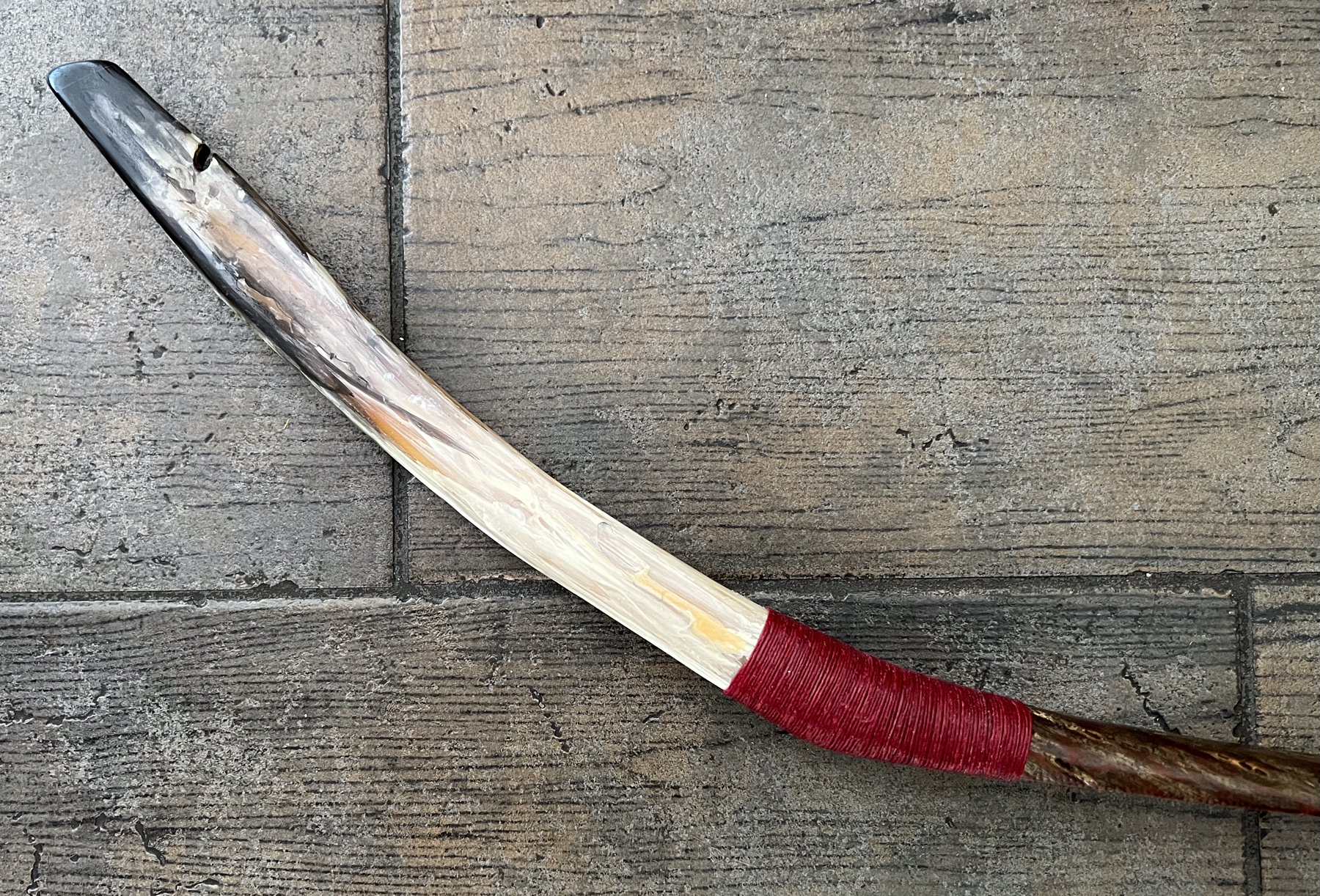

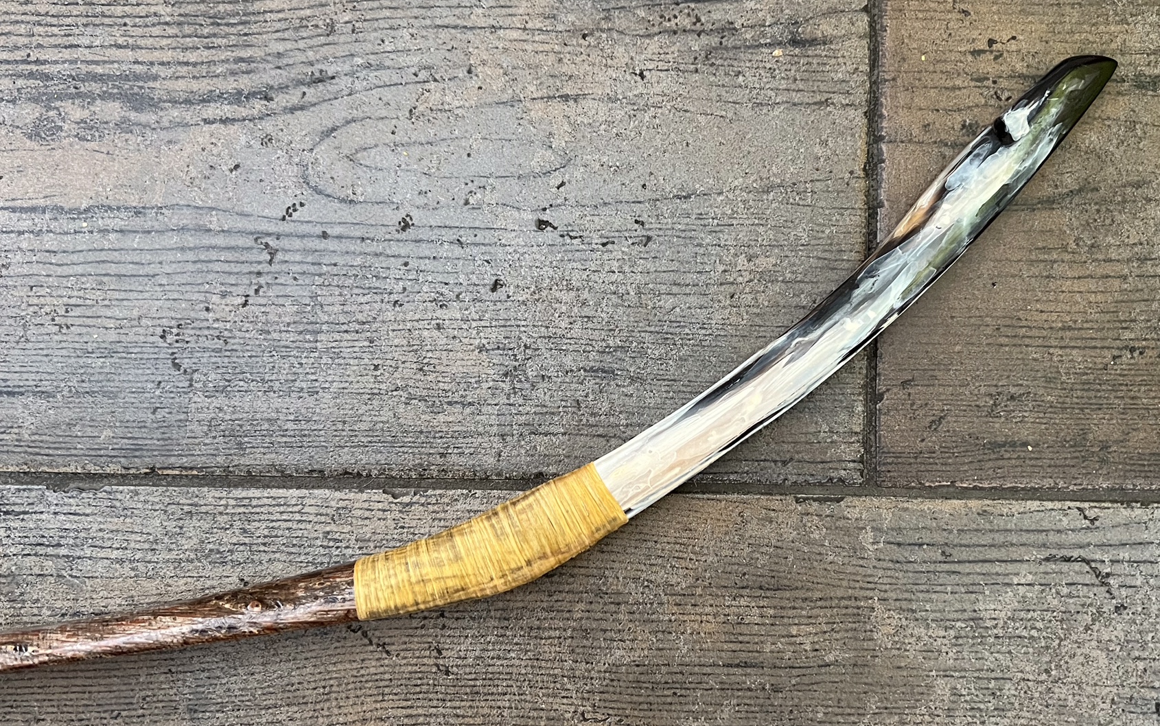

Re: Saplingbow 15, Chirurg
Ist echt schwierig, mir gefällt rot besser.
In der Kombi mit dem Horn bleibe ich bei rot
Ja ich bin auch bei rot...
Rot.

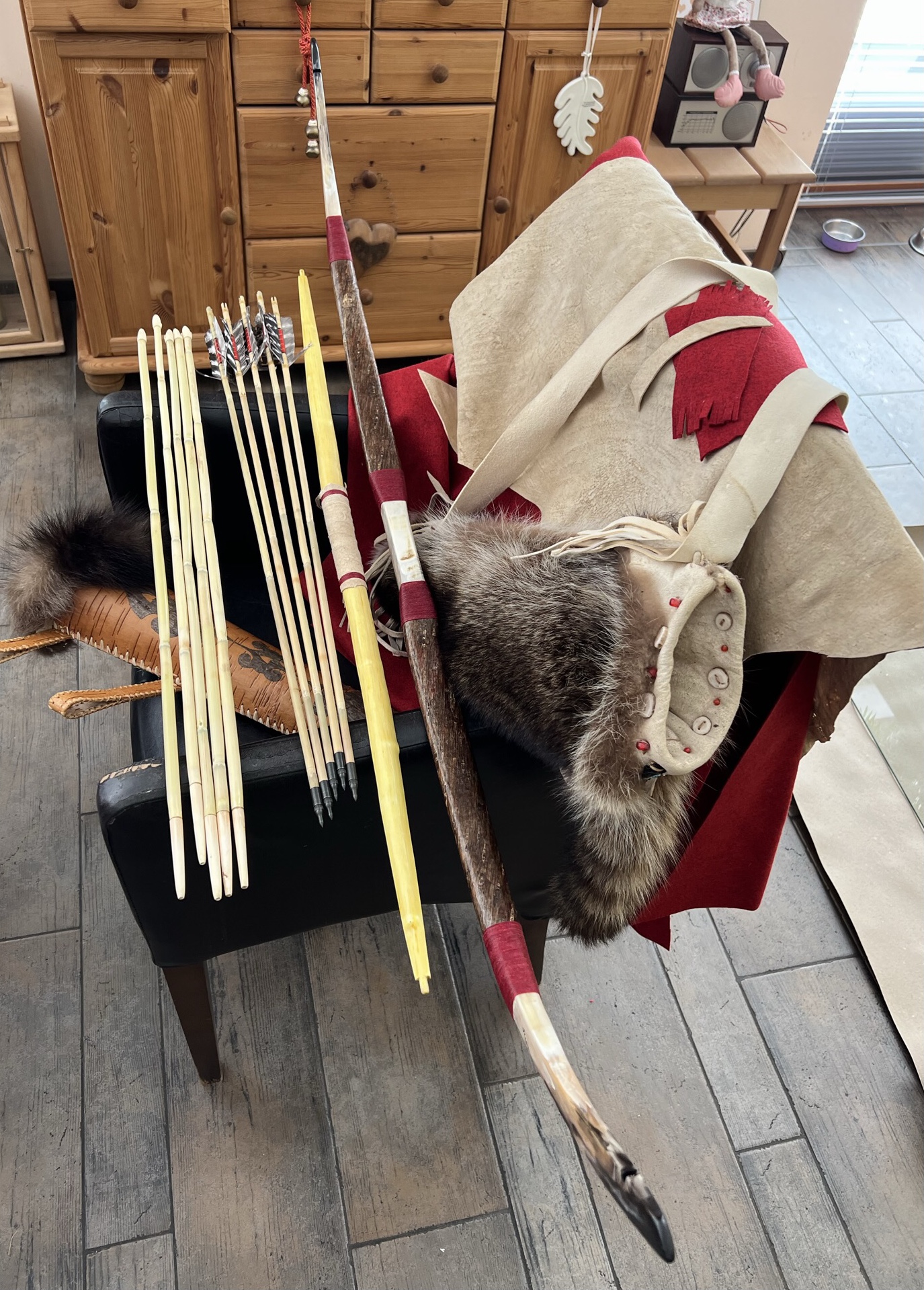

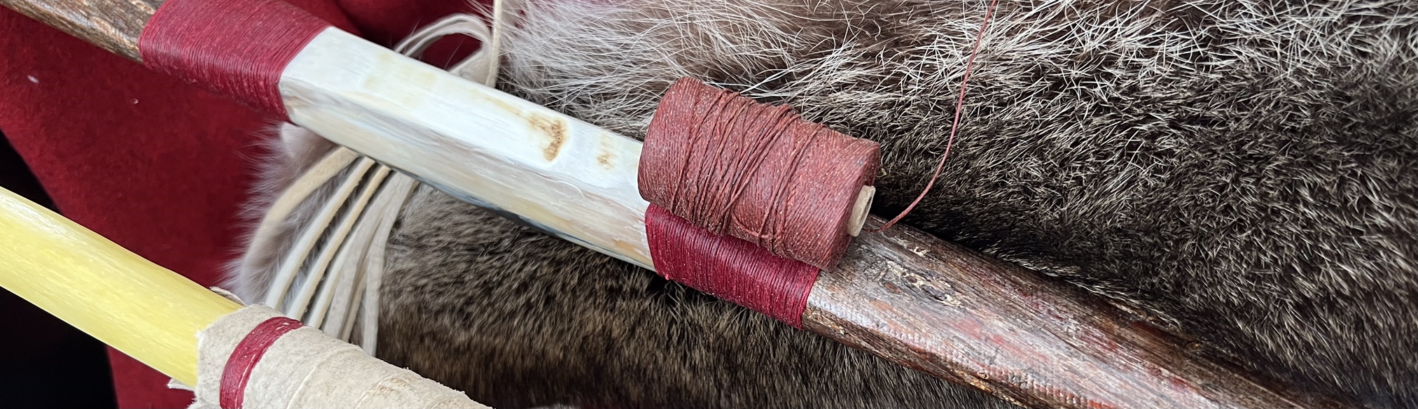

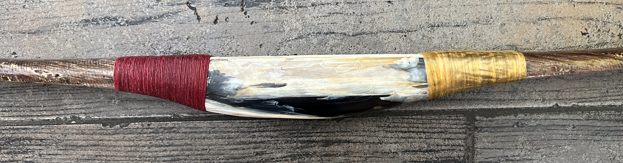

Dann noch den Griff aus hirngegerbtem Hirschleder aufgebracht und mit Leinenwicklungen fixiert, ein bißchen Kontaktkleber ist auch drunter, die Indian style Pfeile auch fertig gewickelt, irgendwie schau ich mir die Wicklungen vom Reiterbogen immer wieder an, bin nicht zu 100 Prozent überzeugt, mir ist es fast zu grell, ich hätte ja noch rostfarbenes Leinen (broken colour) im Angebot, harmoniert irgendwie mit der Kirschrinde besser und wäre nicht so ein extremer Kontrast. Ob ich mal eine Wicklung ersetzen sollte? Ich werde jetz an den Pfeilen weiter machen und alles etwas setzen lassen, die ganze Arbeit nochmal
- Beiträge: 6346
- Hat gedankt: 165 Mal
- Hat Dank erhalten: 257 Mal
Haste recht. Der Farbton des rostfarbenen Leinen findet sich in der Rinde wieder, es passt deutlich besser.
- Hieronymus
- Beiträge: 3204
- Hat gedankt: 7 Mal
- Hat Dank erhalten: 75 Mal
Das Rot spiegelt die Frucht der Kirsche
wieder und einen schönen Kontrast...Aber ganz wie du magst
