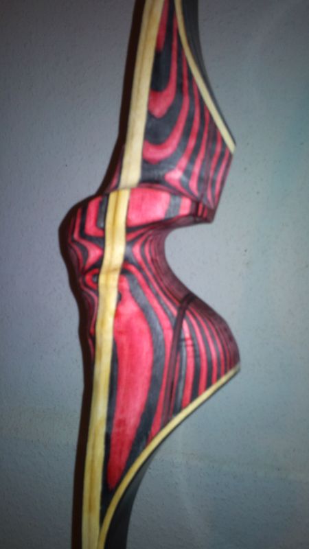

Wie genau baut man denn ein Schussfenster? Muss man da irgendwas beachten, oder einfach sägen?
Re: 3-teiliger Glaslaminierter TakeDown-Recurvebogen (Bau)
Verfasst: 03.03.2018, 21:59
von Grombard
Die Pfeilauflage sollte so nah wie möglich am Handrücken sein.
Bei einem Recurve bis zur Mitte oder so 2-3mm drüber tief rein.
Irgendwas um die 5cm hoch und dann nach Geschmack auslaufen lassen.
Schau dir einfach ein paar Bilder von Griffstücken an und lass dich inspirieren.
Verfasst: 06.03.2018, 01:07
von Mike W.
male dir die unterkante des schußfensters audf die seite des griffes
nimm eine raspel mit etwa 10mm durchmesser und arbeite dich ins material rein
wenn du tief genug bist nimmste ne flache rasplel und machst den rest
ein beispiel
ein beispiel
