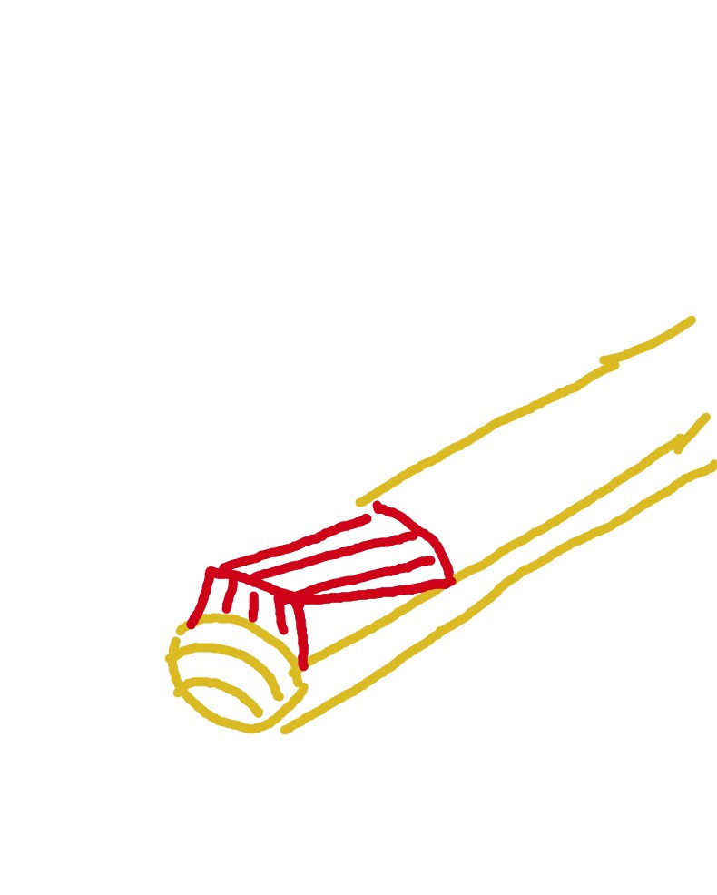

@Fatz: was genau "stehende Ringe" in Zusammenhang mit Tips bedeutet, darüber habe ich mir in den letzten Tage sehr den Kopf zerbrochen (am liebsten wäre mir ja eine Angabe in Form von Zylinderkoordinatenvektoren). Die echt "stehende" Variante ist allerdings so blöd (da würde die Sehne genau das Overlay spalten), dass es wohl nicht sein kann ...

Der Bogenrücken liegt.
Du setzt das Stück so drauf, dass die Ringe im 90° Winkel längs zum Wurfarm stehen.
Fix hochprofessionell mit dem Kindermalprogramm von Tablet skizziert. ;D

Ich hätts jetz einfach so gemacht:

Sorry Grombart, während du schon fertig warst hab ich noch gemalt. Schön dass wir uns einig sind (Kinderzeichnungem haben wir auch gut drauf :-D)
