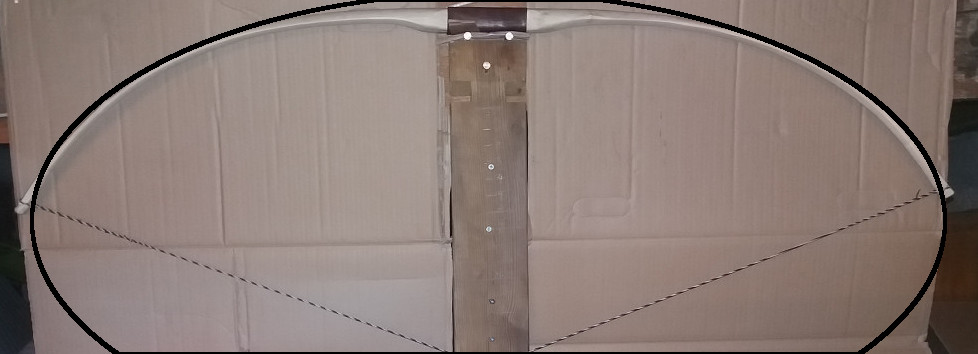

@Fatz&Jörg: Ihr seits echt nervig ... ;-) OK also jetzt 48#@24''. Großartige Korrekturen sind jetzt nimmer drin, da gehts jetz wirklich nur um 2 mal mit der Ziehklinge drüberziehen ...
aktueller Tiller @ 21.5''. Bei 24'' hat er jetz 48#.

Nervig ist mein zweiter Vorname.
So gefaellt er mir besser. Wenn das jetzt dein Wunschauszug und -auszug waere wuerd ich sagen Einschiessen.
So musst halt Ueberlegen ob du noch ein bissl mit dem Zuggewicht runter und ein paar Zoll Auszug rauslutschen willst. Kann halt zum Exitus fuehren. Andererseits wenn du 29" Auszug hast bringt er dir so auch ned wirklich viel. Wenn du den soweit ziehen wuerdest und er das aushaelt (vermutlich nicht) bist du bei 60# rum. Das trau ich dir jetzt nicht wirklich zu, wenn du noch nie geschossen hast. Da liegst deutlich ueber dem was so handelsueblich ist.

Wenn ich den Sehnewinkel jetzt sehe, denke ich mal, dass Du bei 26 Zoll bei 90 Grad landen würdest. Ist eigentlich schnuppe ob 24 oder 26, wenn Du sowieso 29 hast, und 29 Zoll sind nie und nimmer machbar. Dabei wärst Du im Stacking....oder im Bogenbruch :D !
Wenn Dein zweiter, längerer Bogen auch so nen Tiller kriegt, dann alle Daumen hoch ! ;D

Ich habe Dir mal eine Ellipse über dein letztes Tillerbild gelegt, einfach um zu zeigen, dass der Tiller jetzt schön gleichmäßig ist.
Wenn überhaupt würde ich ihn noch mehr am Griff biegen lassen. Nicht an den Tipps, damit sich der Sehnenwinkel nicht noch mehr verschlechtert. (mit einem kurzen Bogen schafft man viel Auszug, wenn der Griff mit biegt und die Enden steif sind. Das geht aber nur mit einem Holz, das viel Biegung verkraftet.)
Ich würde ihn, wenn Du ihn nicht noch weiter ausreizen willst, mal vorsichtig einschießen und dann immer mal wieder auf den Tillerbaum legen.
