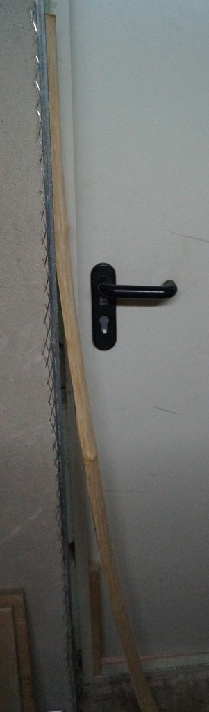

Den Hollunder den ich hier vor einiger Zeit gezeigt habe habe ich mangels Bandsäge mit der Flex (raucht wie sau ;D ) angeritzt von beiden Seiten und dann gespalten. Der spalt wollte anfangs gerade bei der dünneren Hälfte öfters verlaufen allerdings habe ich es dann doch geschafft.
Reflexe Hälfte
Und die dickere deflexe Hälfte

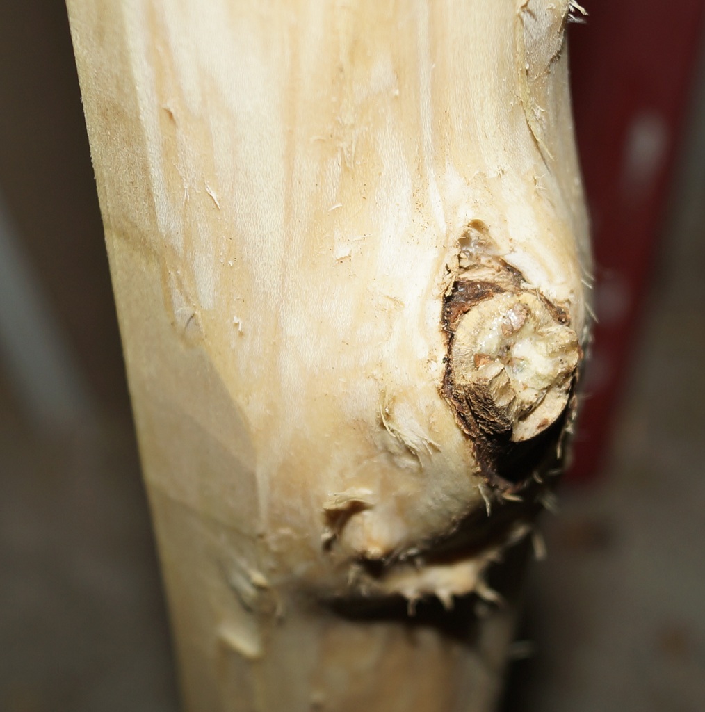

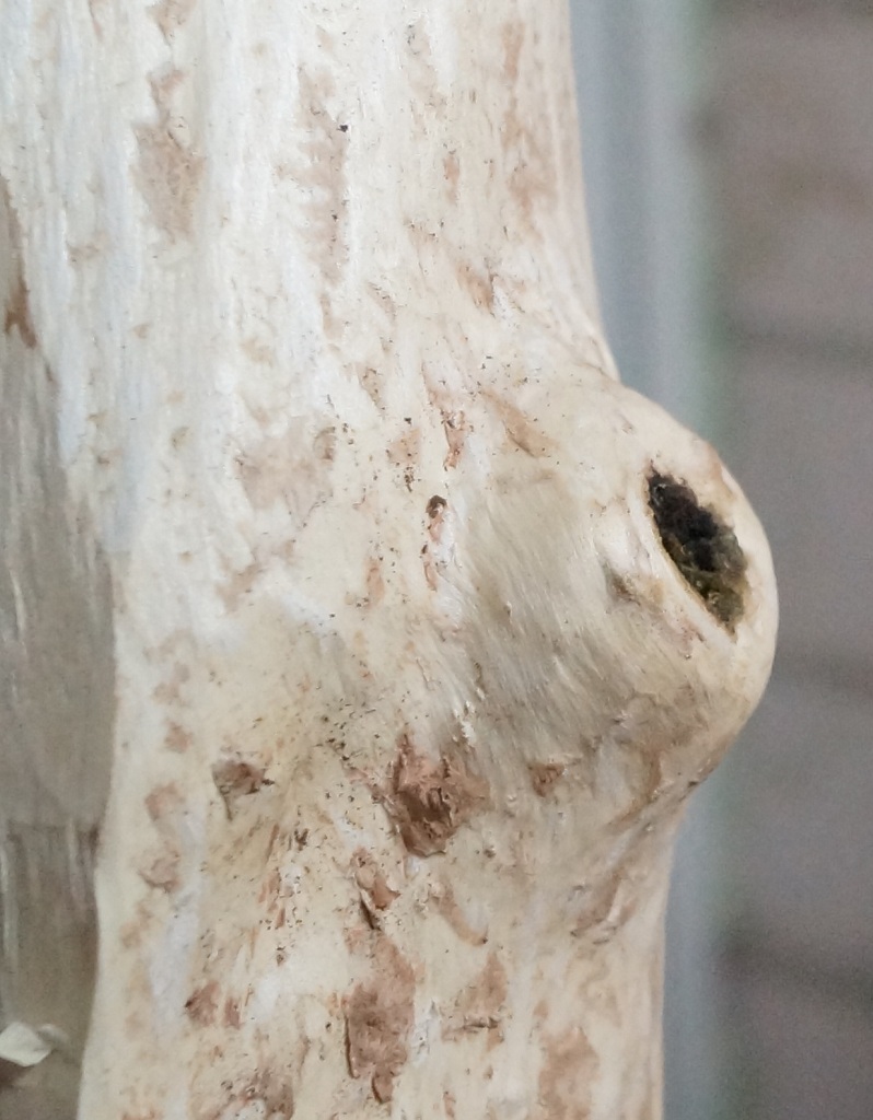

Ast im Griffbereich bei der deflexen Hälfte

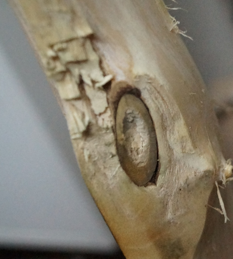

weitere Ast in der deflexen Hälfte.
Die reflexe Hälfte ist recht dünn da der Markkanal auserhalb der Mitte verlief. Der Rücken hat dafür nur einen kleinen Gnubbel und ist ansonsten tadellos.

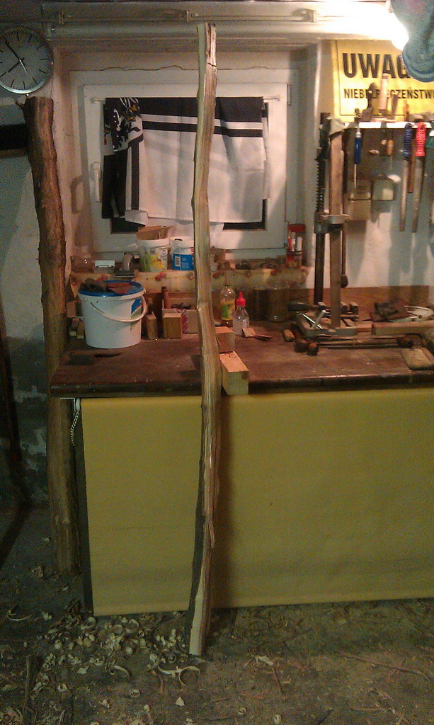

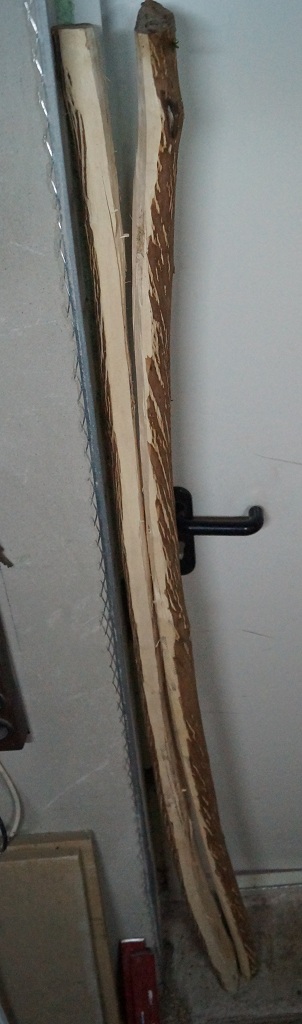

Dann habe ich vor kurzem noch einen schön großen Hartriegel gefällt. Er hatt unten 12 cm Durchmesser gehabt und gab einmal 170 und einmal 160cm Länge ab (Eigentlich ist der kurze Stave auch 175 cm Lang aber ein großer Ast ist dann direkt in Tippnähe was mir weniger gefällt) . Da ich wieder keine Bandsäge hatte habe ich ihn dank ausreichender Dicke gespalten was bis auf den ersten Versuch sehr gut funktionierte. Der erste Spalt verlief leider zu Stark wodurch der schönste Stave ruiniert wurde :(
Die zwei 170cm langen
Ast der die Länge dieses Staves begrenzt

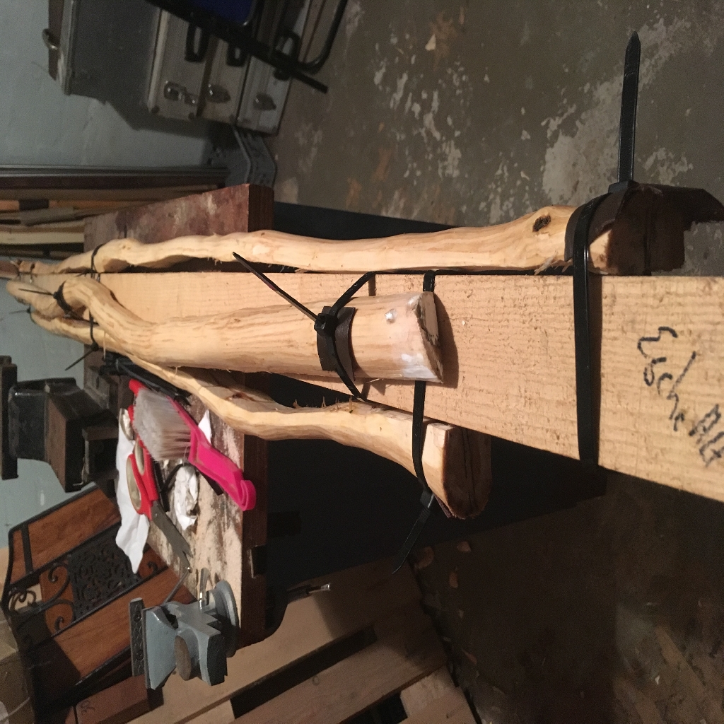

So hab nen flotten Flieder 3er bis aufs Mark an meiner Esche leiste Bondage fixiert ;D

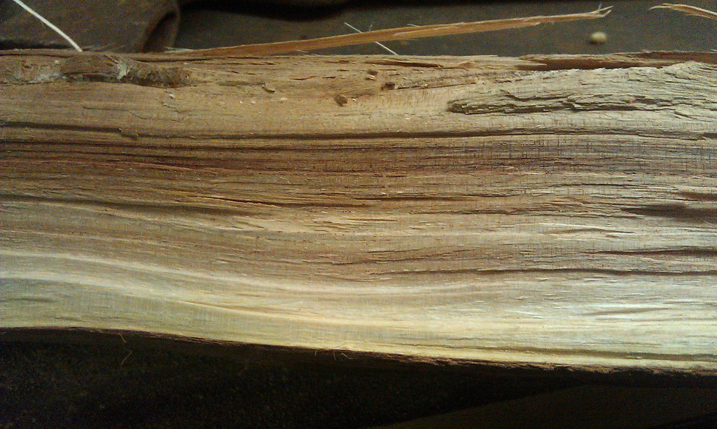

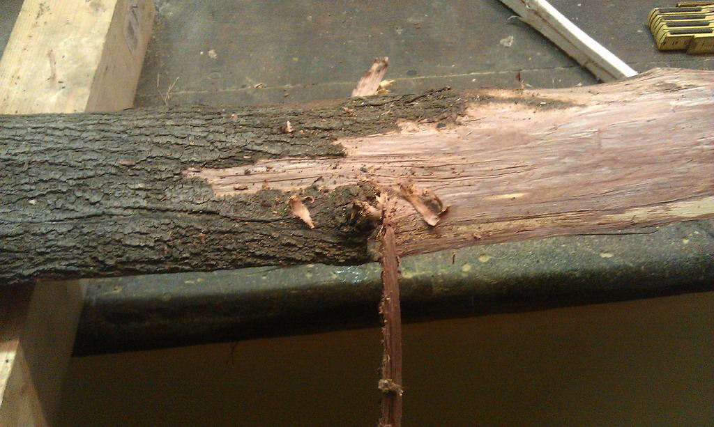

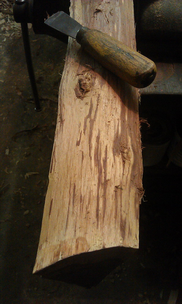

Hab mir mal meine Mitbringsel aus Afrika vorgenommen.
Sollte iegendwann mal, irgendwer in den Genuss kommen, sich einen Ast Schirmakazie von dort mitzubringen, was auch immer,
derjenige sollte sich einen Gefallen geben: das Ding sofort entrinden!
Das Holz gammelte schön vor sich hin unter der undurchlässigen Schicht...
Wenn ich rankommen würde, würde ich mir in den Allerwetesten beißen.
Hab zwar grob was rausgesäbelt, muss aber einige Schichten Holz abtragen und das gestaltet sich anders als einfach >:( :'(
Der andere Knüppel hingegen ist schon schön trocken, aber das ist auch eine andere Sorte, und das mit schönem Farbspiel zwischen Kern und Splint.

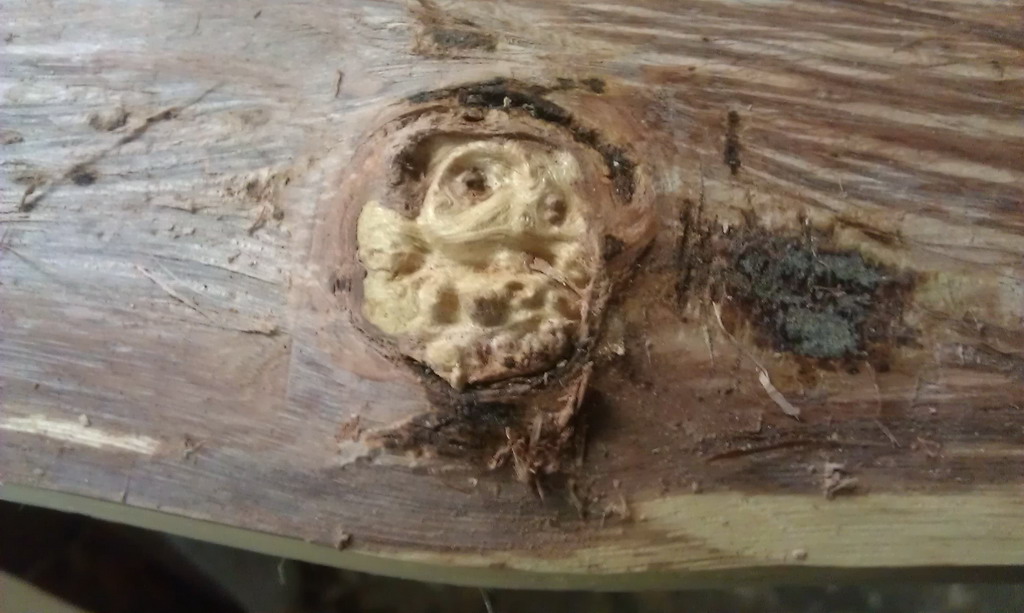

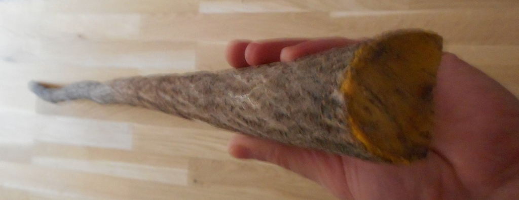

Und noch was: ich konnte das Teil in 4 Teile spalten, hat sogut wie keinen Drehwuchs O_o
Hier mal einer der 4 Kandidaten.
Als liege da ne Walnuss drin ;)

interessehalber - welches Holz ist das?
Klink
Beiträge: 821
Re: Es ist Holzzeit! Teil 6
Beitrag von Klink »
@Neumi
eine Akazie aus Südafrika.
Aber frag mich bitte nicht nach der genauen Art.
Auf jede Fall ist es aber eine der Mimosen.
Hab noch nen Ast von ner Schrimakazie (kennt man aus den Dokus über Afrika), wenn es mir gelingt den zu retten, folt auch nen Foto.

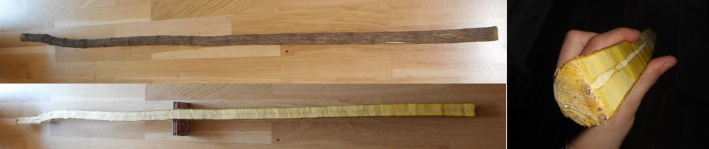

Eine feine Berberitze:
Länge etwas mehr als 170cm, aber ich werde wahrscheinlich das obere, nicht so schöne Ende noch kürzen. Das hätte auch den Vorteil, daß ein Ästchen aus dem äußerem Hauptbiegebereich mehr zum Tip wandert. Berberitze soll ja ziemlich gut enge Biegeradien vertragen, erst unlängst wurde ein sehr kurzer Bogen präsentiert der kaum Set hatte obwohl der Griff und auch die Enden recht steif waren. Ist Berberitze die Osage Europas? Zumindest farblich kommt sie schon hin! Ich bin gespannt. :)

Ich habe zwar bisher nur einen Berberitzenbogen gebaut, daher kann ich wohl keine allgemein gültigen Rückschlüsse ziehen,
mein Bogen hat zwar null Set, bisschen Stringfollow, das ist nach ein paar Stunden aber immer wieder weg, nur die Rückstellkraft reicht nicht an die von Osage heran, trotzdem ein saugutes und schönes Holz.
