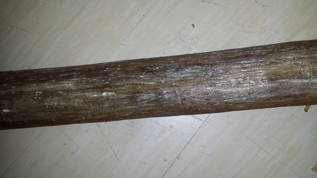

@Idariod: Man nimmt ein feines Blatt von der elektrischen Stichsäge. Das ist nicht brutal, das ist fein! ;)
Weiterhin hat sich auf dem Sehnenbelag außen zu einem Großteil auch Hautleim angelagert, der mit aufgeraut wird. Die einzelen Sehnenstränge werden weder zerrissen, noch beschädigt, sondern einfach nur aufgeraut. Ein Video dazu bringt es nicht, sondern eher eine Makroaufnahme. Ich schau mal... ::)

von Tom Tom
Hier besser photographiert

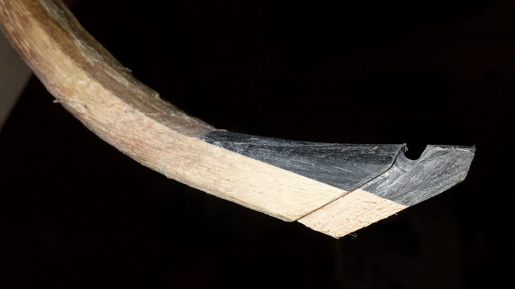

Sehnenbelag mit 240er Papier mal glatt geschliffen. Richtig klebrige Aktion :P Der feine Schleifstaub der ja nur aus Leim besteht klebt sofort an de Bratzen
Das Horn auch mal bischen fein geschliffen ::)
Wird glaub mal richtig schick :)
Die Overlays mal grob in Form gebracht um des Ding dann aufspannen zu können. Die endgültige Form kommt dann beim Hübsch machen wenn er hebt

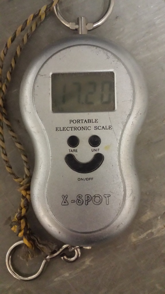

danach mal mit der Zugwaage dran gezogen
und noch der andere Wurfarm. beide bis zur gleichen Stelle gezogen. Gefällt mir schon mal ganz gut :)
gibt des in irgendeiner Art und Weise aufschluss wie stark der Bogen werden könnte?

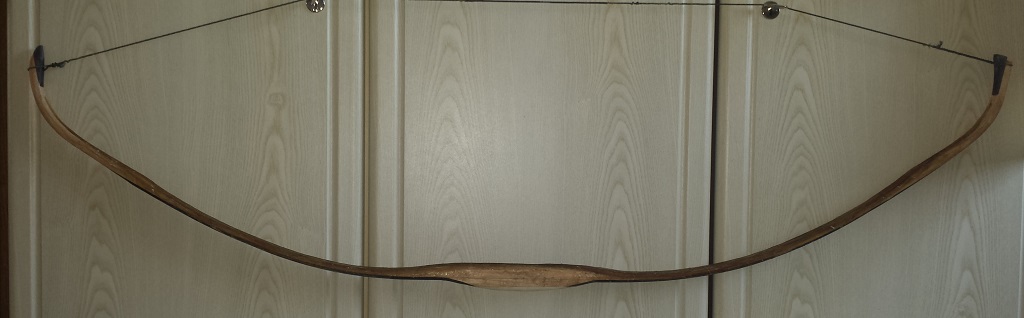

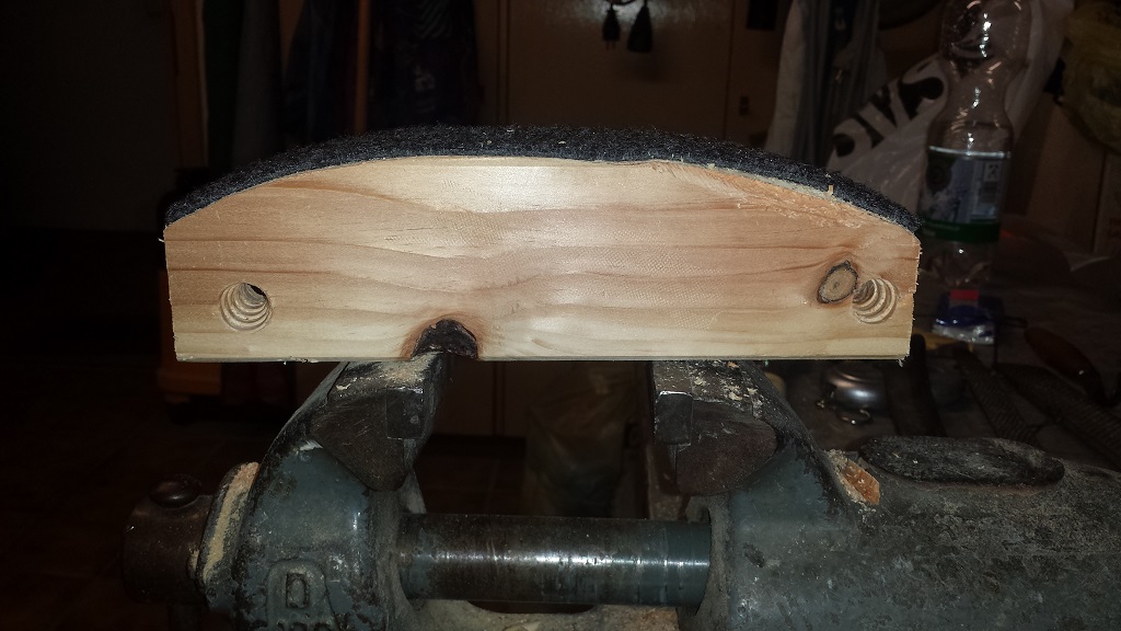

Mann kans nicht lassen ::) provisorisches Tepelik gebastelt.
War ein Kraftakt das Ding da unter Aufwendung von 2 Händen und einem Fuß einzuspannen... ::)
wenn ma schon mal dabeisind ;D
Aber wenigstens mit Teppich 8) Die Tepeliks hätten wahrscheinlich noch intensiver von der Rundung her ausfallen können, aber erst mal an die Sache rantasten
Rückenansicht
Steinigt mich O0
Der Bogen war ungefähr ne halbe Stunde auf den Tepeliks und nur kurz zum Photo machen aufm Tillerstock.
Anschließend hab ich den Bogen von den Tepeliks genommen und den vorhanden Reflex gemessen. (hochkant auf den Boden gestellt und den Abstand Bogenrücken - Boden gemessen). Der Reflex betrug 25cm mal schauen wie viel morgen wieder da ist. Der Bogen hat wieder seine Spannsehne bekommen.
Direkt nach dem Abspannen.
