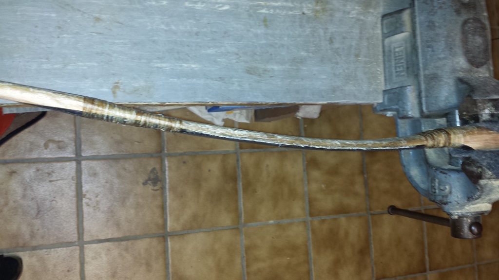

Wie lange sollte ich warten? Ich würde den Bogen im Schraubstock dann so auf Standhöhe kurz ziehen um des zu kontrollieren. Evtl Ungleichheiten dann mit dem 3ten Belag grob gleich mal beseitigen.
Lg Tom Tom
Beim dritten Belag dann den Hosengummi nehmen. Leichte Wölbung zur Mitte ist vorteilhaft. Nach dem Trocken noch kurz überschleifen mit ca 120er.
Spannen: nein, geht garnicht. Erst muss alles richtig trocken sein. Über der Heizung ist ein Belag nach 3-7 Tagen soweit getrocknet, dass man den nächsten aufbringen kann. Nachdem alles drauf ist, zur Sicherheit ca. 2-3 Monate warten. Der Bogen kann dabei gut in der Nähe der Heizung stehen. Wenn er sich nicht mehr weiter reflex biegt (exakt messen), dann ist es bald soweit. Die alten Angaben 2-3 Jahre warten sind Quatsch, das war damals im feuchten Zelt. Natürlich gibt es auch später noch Kristallisations- und sonstige Aushärtungsvorgänge, aber schießen kann man ihn früher. Es ist eine Sache von Zeit zu Temperatur zu Luftfeuchtigkeit, Schichtdicke, Lagerung etc.
Klar, in einem feuchten Keller kann das schon mal 10 Jahre dauern... ;D
Über der Heizung geht es in 3 Monaten.

Der zweite Belag fühlt sich hart an und zieht den Bogen schon fleißig in den Reflex. Die Schnur hab ich schon zwei mal nachgespannt.
Am Wochenende werd ich die letzte SehnenSchicht aufbringen
Lg Tom Tom

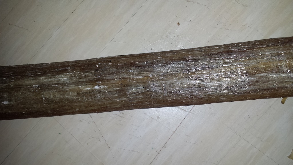

Nicht vergessen: Die vorherige Sehnenschicht leicht aufrauen (Stichsägeblatt). Dabei dürfen kleinste Fasern gerne hochkommen. Danach mind. zweimal mit heißem Hautleim einpinseln und halbe Stunde warten, bevor die neue Schicht drauf kommt.

@Idariod: Man nimmt ein feines Blatt von der elektrischen Stichsäge. Das ist nicht brutal, das ist fein! ;)
Weiterhin hat sich auf dem Sehnenbelag außen zu einem Großteil auch Hautleim angelagert, der mit aufgeraut wird. Die einzelen Sehnenstränge werden weder zerrissen, noch beschädigt, sondern einfach nur aufgeraut. Ein Video dazu bringt es nicht, sondern eher eine Makroaufnahme. Ich schau mal... ::)

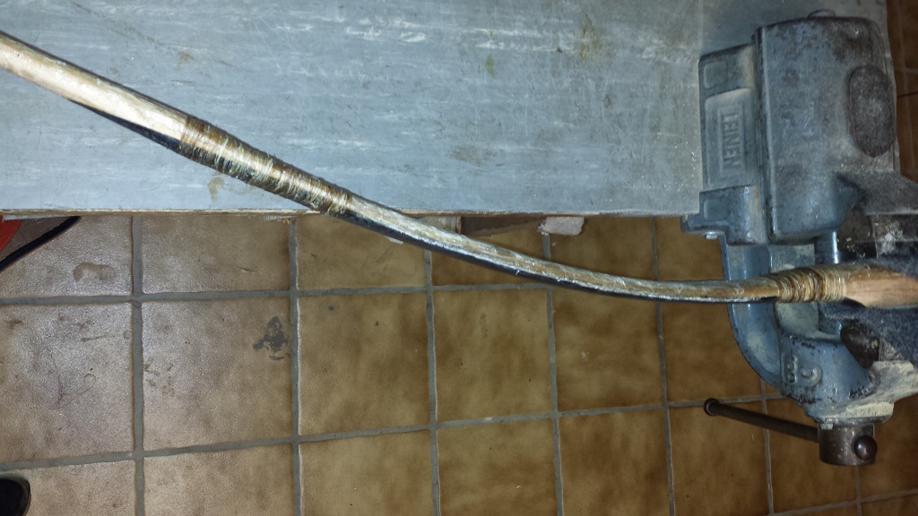

Beiträge: 3997
Hat Dank erhalten: 39 Mal
Re: Tom Tom baut nen Komposit

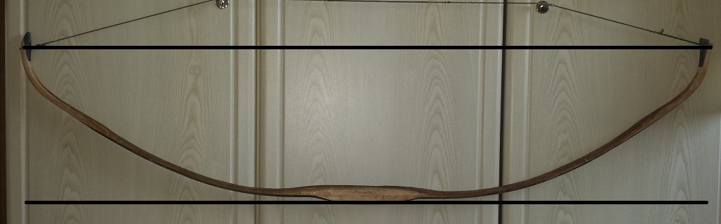

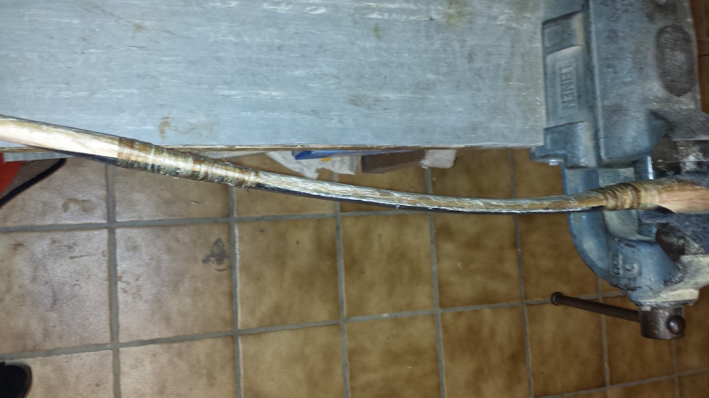

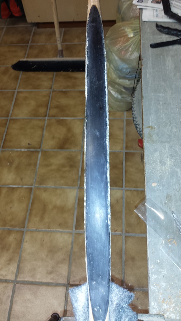

Hier besser photographiert
Hier noch mit Linien
Aktuell würde ich sagen das sich der linke Wurfarm schon weiter in den Reflex gezogen hat. Vor dem Aufbringen der Sehne war ja alles recht gleichmäßig. Soll ich dann am rechten Wurfarm etwas mehr Sehne aufbringe?
Edit: der rechte Wurfarm ist etwas länger 2-3cm

Tom Tom hat geschrieben: Soll ich dann am rechten Wurfarm etwas mehr Sehne aufbringe?
Nein, erst später. Warte noch mind. 2 Wochen, dann spann ihn auf. Dazu Spannhilfe verwenden für ein gleichmäßiges Einbiegen oder Einbinden über Tepeliks. Auf Standhöhe dann:
- erst beurteilen (lassen)
- Hitzebehandlung
Wenn die Htzebehandlung nicht funzt, dann entweder Horn abtragen oder besser: Am schwachen Wurfarm etwas Sehne aufbringen.

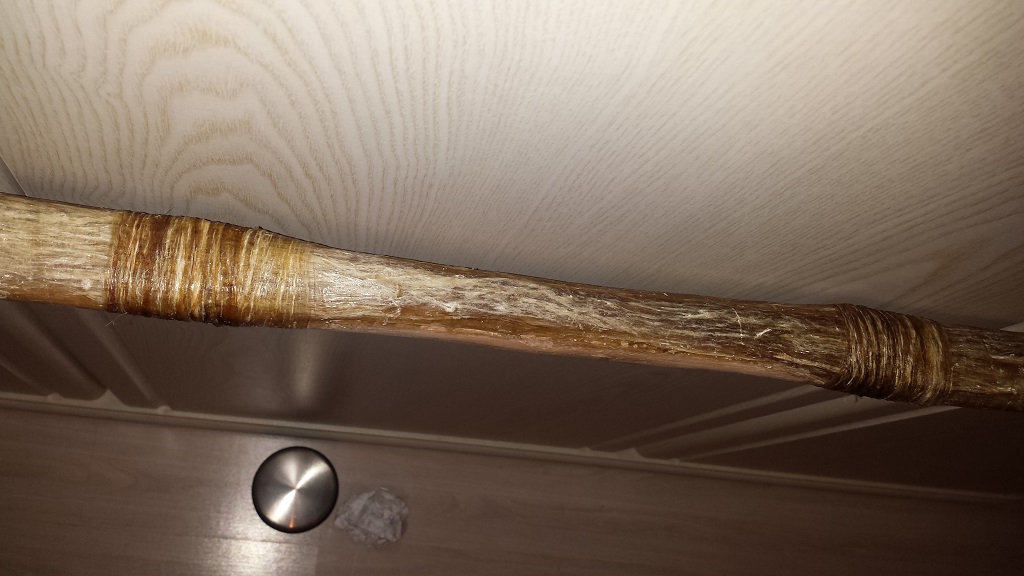

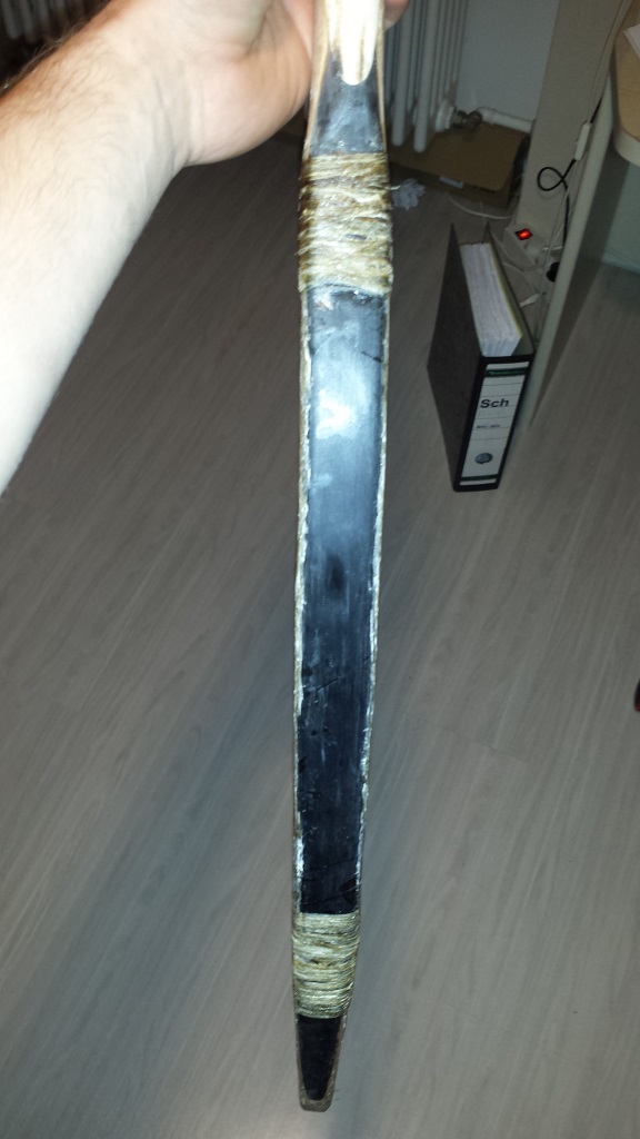

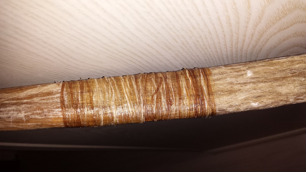

Sehnenbelag mit 240er Papier mal glatt geschliffen. Richtig klebrige Aktion :P Der feine Schleifstaub der ja nur aus Leim besteht klebt sofort an de Bratzen
Das Horn auch mal bischen fein geschliffen ::)
Wird glaub mal richtig schick :)

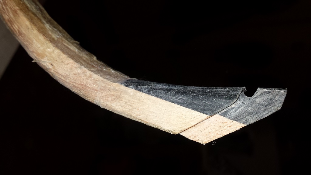

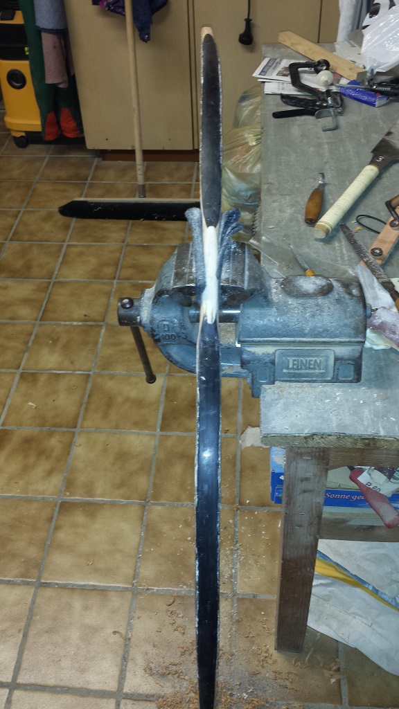

Die Overlays mal grob in Form gebracht um des Ding dann aufspannen zu können. Die endgültige Form kommt dann beim Hübsch machen wenn er hebt

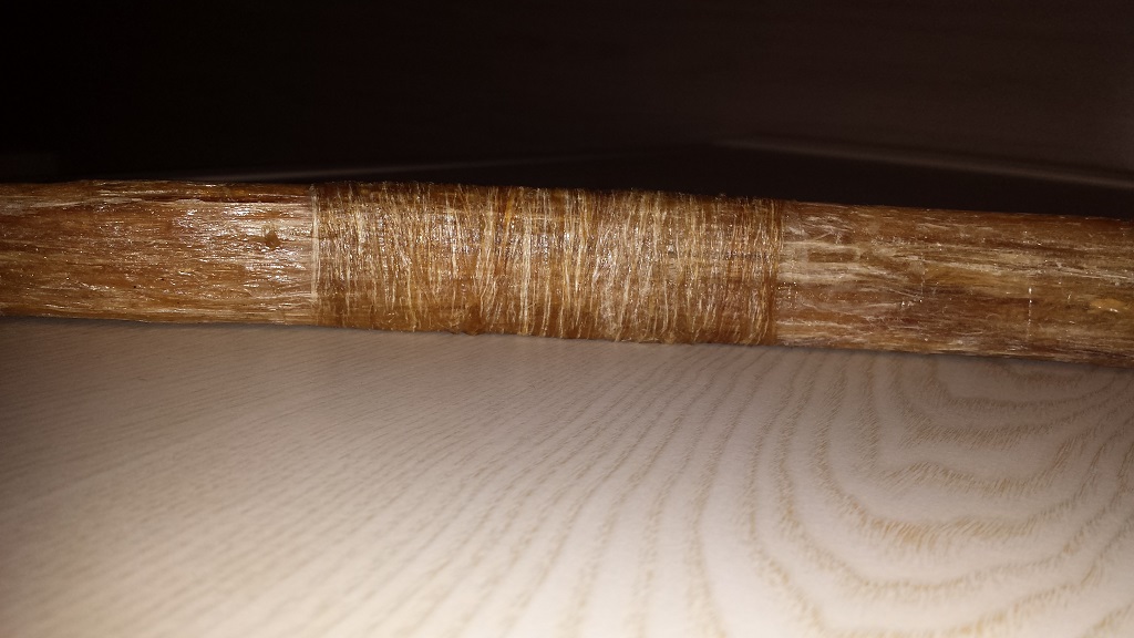

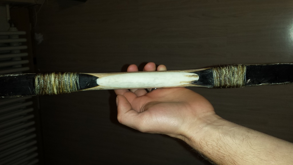

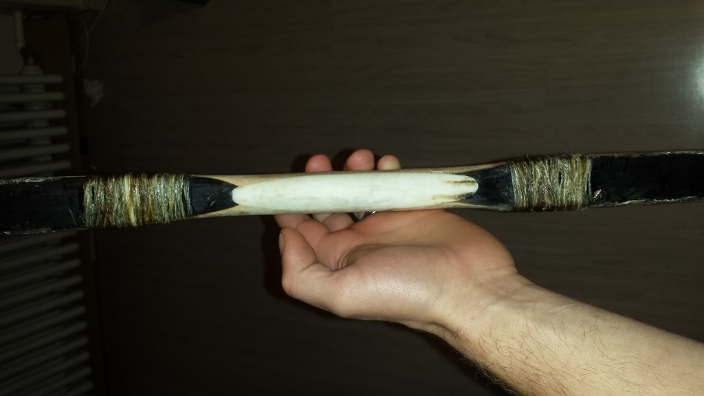

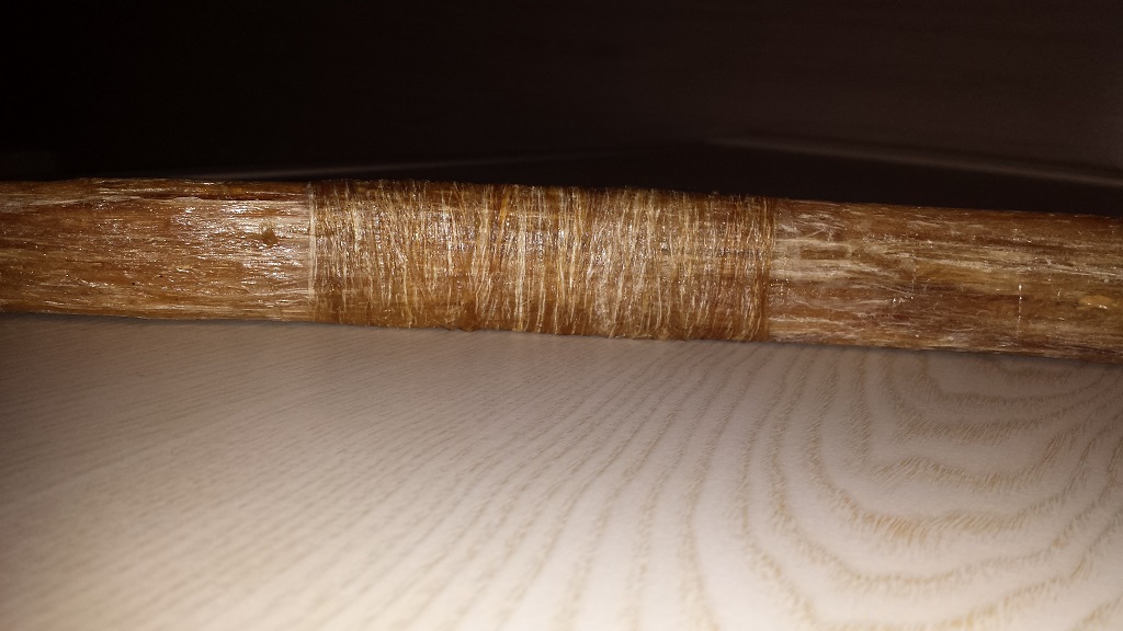

Anschließend Wicklungen aus Sehne gemacht
Einmal da wo die Wurfarme dünner und dicker werden
Und am Griff kurz bevor die Hornplatten zu Ende sind
Die Wicklungen werd ich als nächstes auch glatt schleifen
Des taugt mir jetzt schon voll ;D
Und noch eins
Der Bogen genießt grad das sonnige Wetter drausen um weiterzutrocknen :) demnächst werd ich mal ne Form basteln wo ich das Teil mal anfangen kann zu biegen

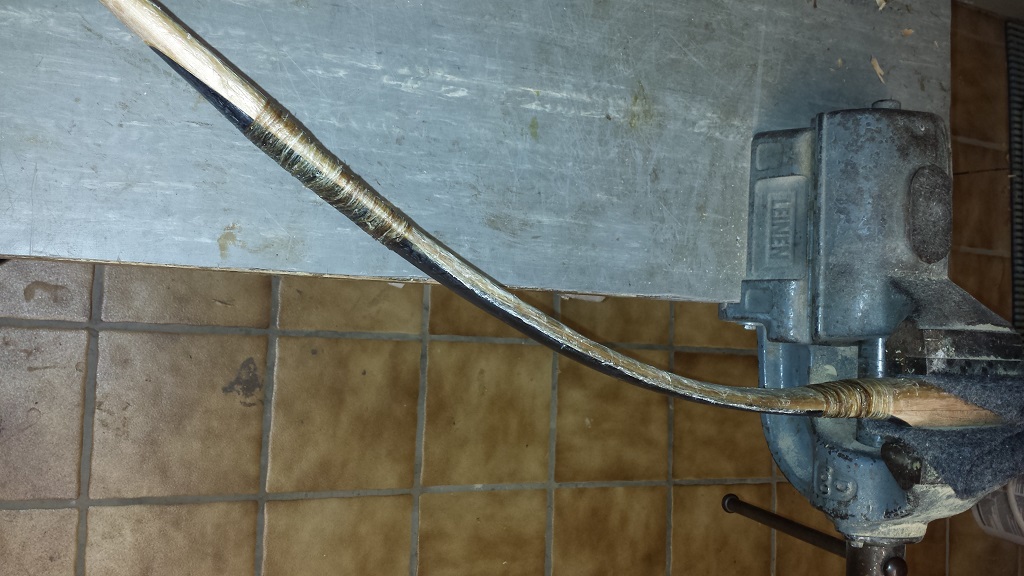

So 2 Wochen sind seit dem Aufbringen der letzten dünnen Sehnenschicht vergangen. Der Bogen verbringt jeden schönen Tag in der Sonne und jedes mal kann ich danach die Sehne nachspannen.
Jetzt gehts ans eingemachte...

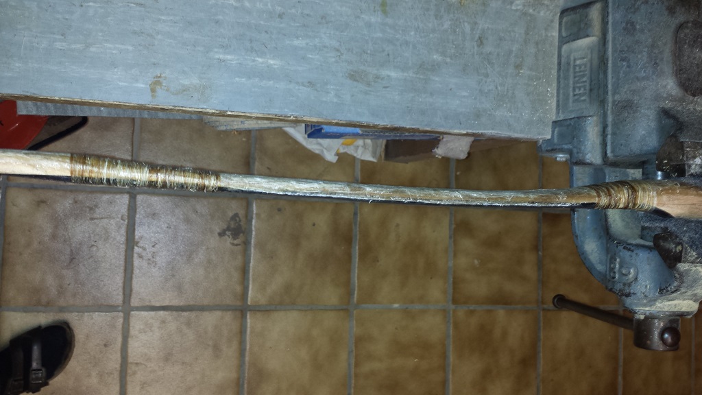

Bischen biegen
bischen mehr biegen
Die ersten Schweißperlen auf der Stirn...
das ganze hab ich mit beiden Wurfarmen gemacht. Mehrere male gebogen und wieder zurück um des ganze mal bischen weich zu kriegen

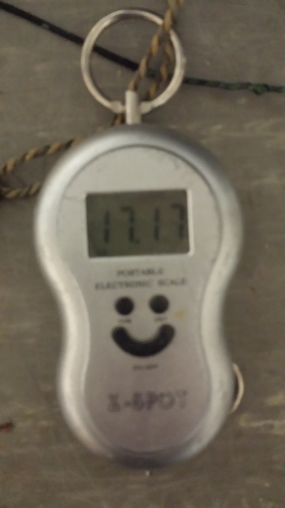

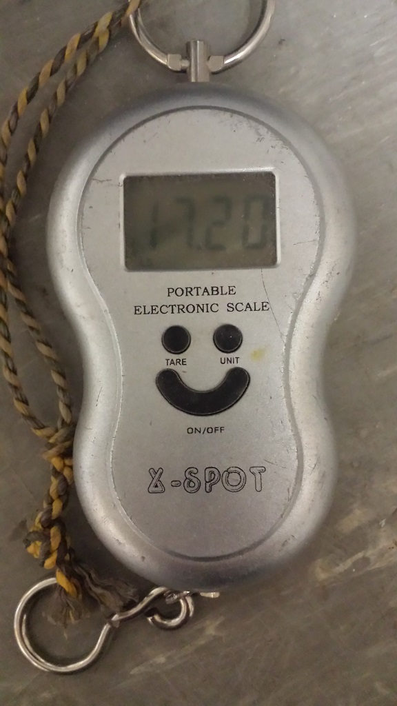

danach mal mit der Zugwaage dran gezogen
und noch der andere Wurfarm. beide bis zur gleichen Stelle gezogen. Gefällt mir schon mal ganz gut :)
gibt des in irgendeiner Art und Weise aufschluss wie stark der Bogen werden könnte?

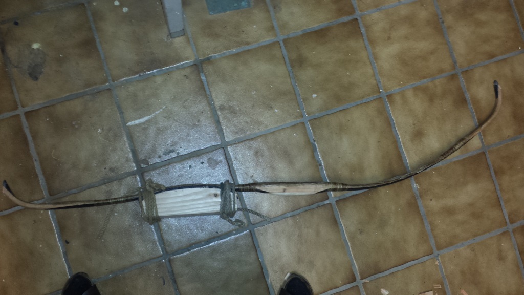

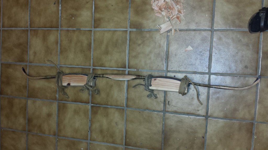

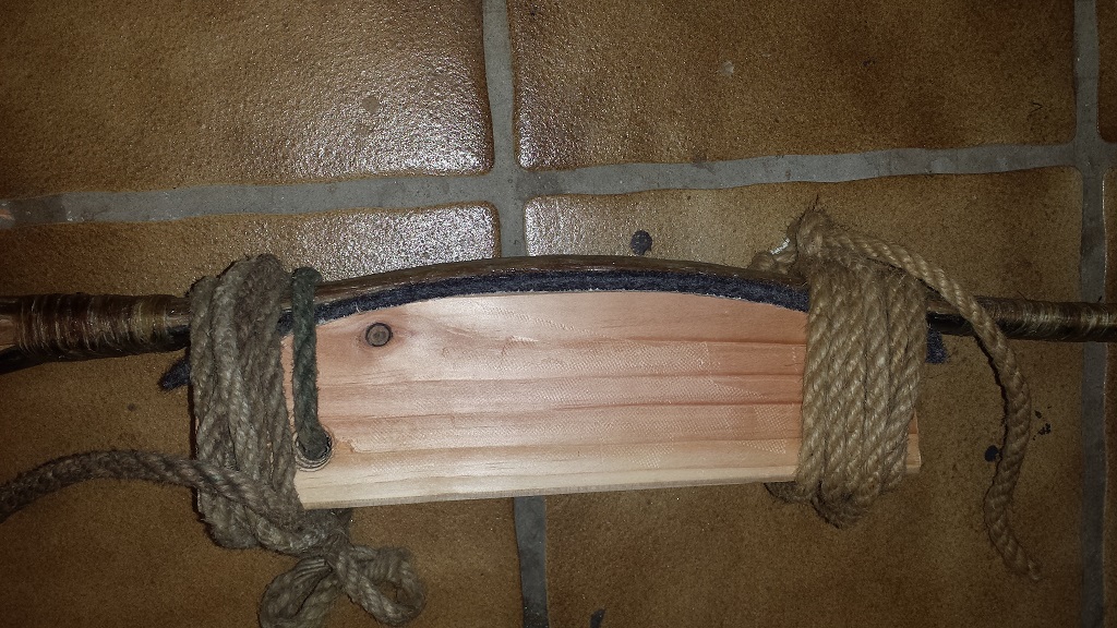

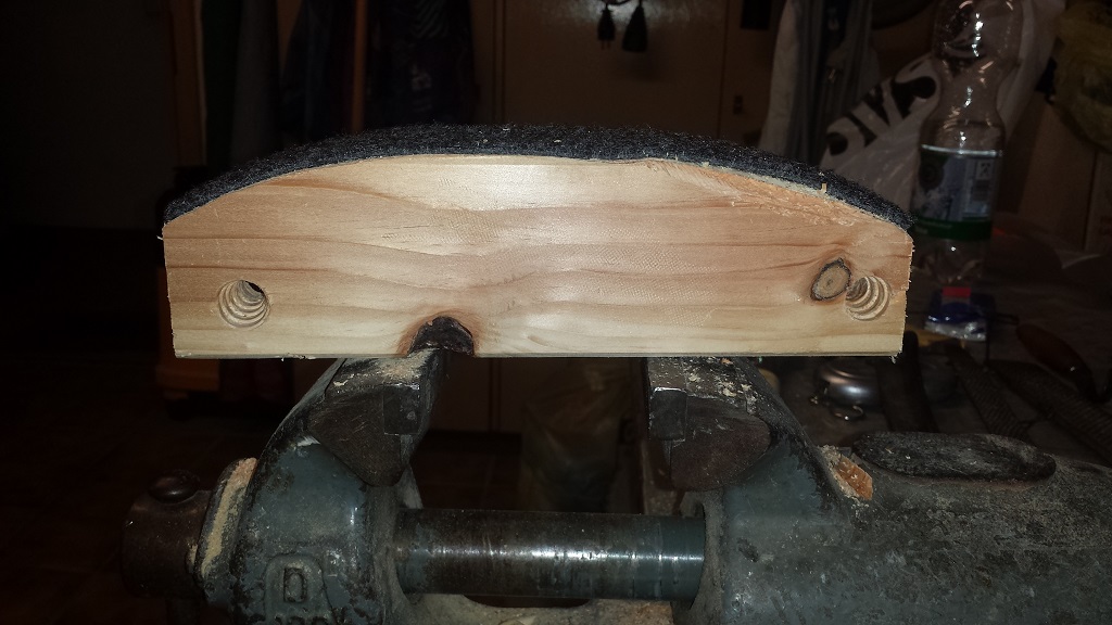

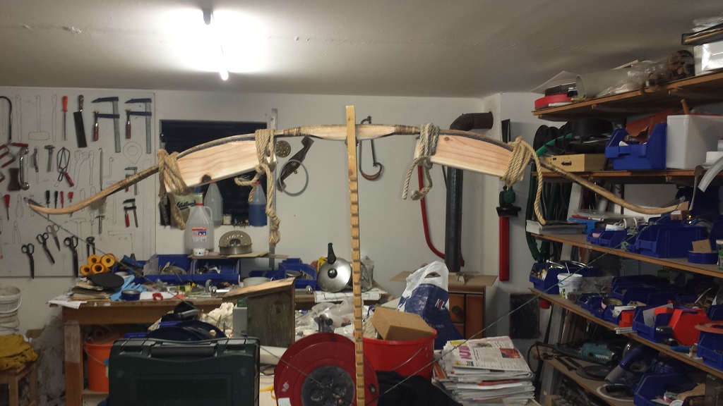

Mann kans nicht lassen ::) provisorisches Tepelik gebastelt.
War ein Kraftakt das Ding da unter Aufwendung von 2 Händen und einem Fuß einzuspannen... ::)
wenn ma schon mal dabeisind ;D
Aber wenigstens mit Teppich 8) Die Tepeliks hätten wahrscheinlich noch intensiver von der Rundung her ausfallen können, aber erst mal an die Sache rantasten
Rückenansicht
Steinigt mich O0

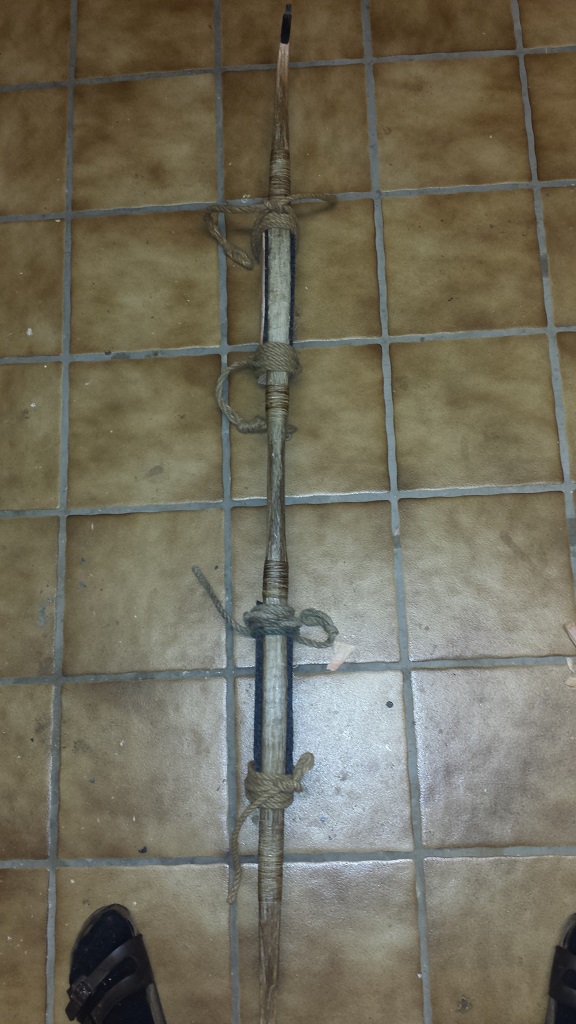

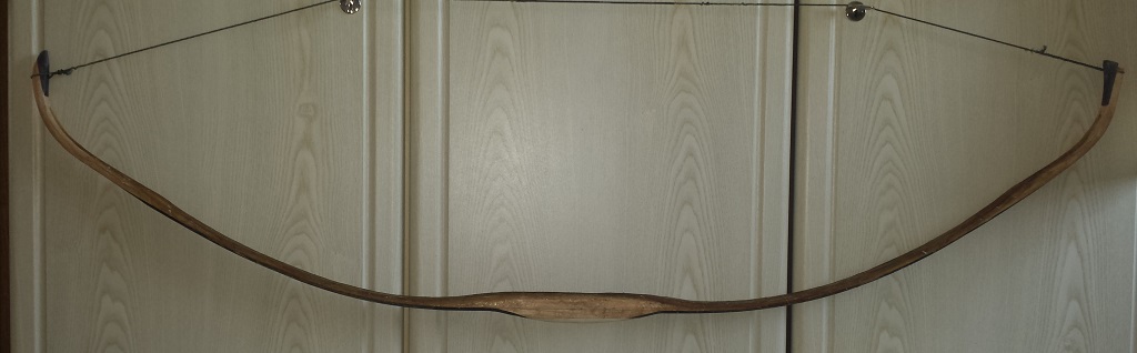

Der Bogen war ungefähr ne halbe Stunde auf den Tepeliks und nur kurz zum Photo machen aufm Tillerstock.

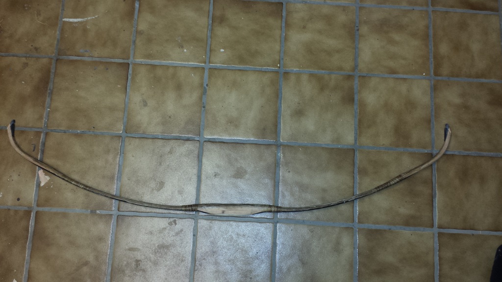

Anschließend hab ich den Bogen von den Tepeliks genommen und den vorhanden Reflex gemessen. (hochkant auf den Boden gestellt und den Abstand Bogenrücken - Boden gemessen). Der Reflex betrug 25cm mal schauen wie viel morgen wieder da ist. Der Bogen hat wieder seine Spannsehne bekommen.

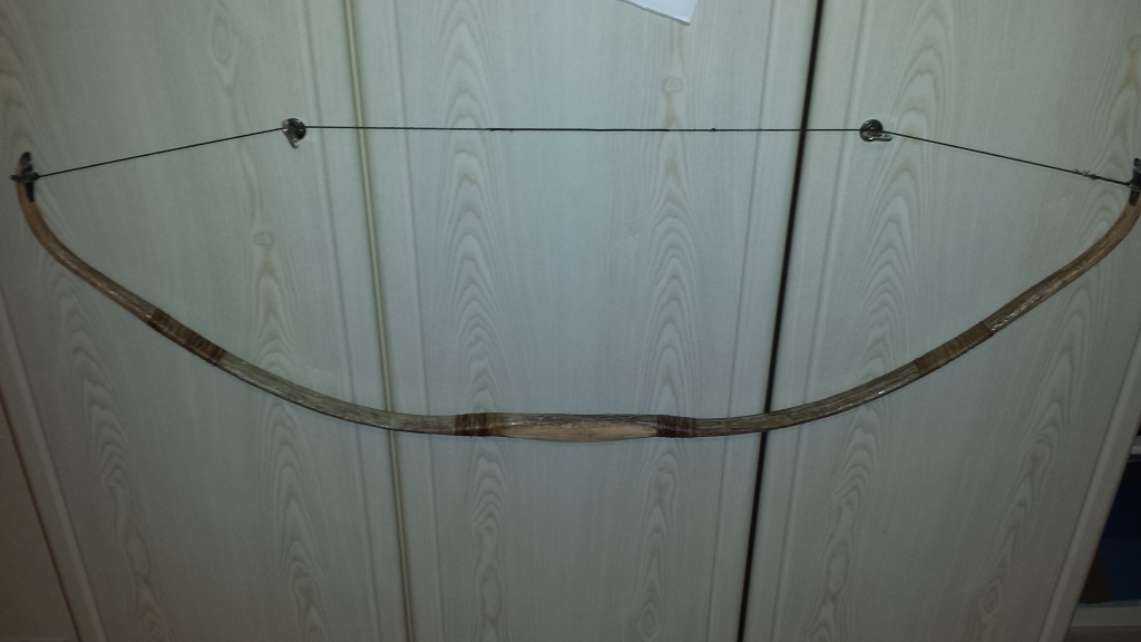

Direkt nach dem Abspannen.

Der Bogen darf jetzt mal bis morgen/übermorgen sich erhohlen und dann werd ich ihn denk mal aufspannen
Edit:
bevor jemand meckert... mir fällt grad auch auf das der Bogen dezent grauenhaft auf dem Tillerstock liegt ::)
