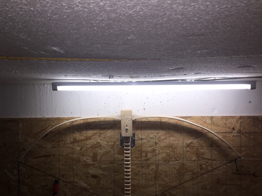

Servus, sieht doch ganz gut aus, ist ja ein wirklich schwieriges Stück. Linker WA Mitte etwas entlasten, also am Ende und griffnah etwas Schwächen aber nicht Zuviel auf einmal und der Rechte könnte auch am WA Ende noch etwas mehr biegen.
Aber Geduld und nicht Zuviel auf einmal wegnehmen.
Gruß Thomas
Gruß Thomas

Hallo Leuts,
Ich bin gerade in der Werkstatt ubd habe mal versucht den Knick heraus zu bekommen.
Was sagt ihr dazu?
Gruß Dustin
Was sagt ihr dazu?
Gruß Dustin

Hi, ich finde die Enden auf beiden Seiten könnten noch etwas mehr biegen. Sieht aber wirklich schon gut aus.
Warte bitte aber noch auf weitere Meinungen!!

Mir gefällt er auch schon gut und ich würde auch die Enden noch mehr biegen lassen.
Der Reflex könnte dann bei 28'', wenn Du soweit ziehen willst, ganz verschwunden sein.
Weiter so!!!!
Jörg
Weiter so!!!!
Jörg

Hey,
Jörg sag mal bis 28" aber nur in Etappen unter Betrachtung vom gewünschten Zuggewicht und der Beobachtung von möglichen Schwachstellen richtig?
Mich würde auch noch interessieren was Zwirn zum derzeitigen Stand der Dinge sagt.
Mit freundlichen Grüßen

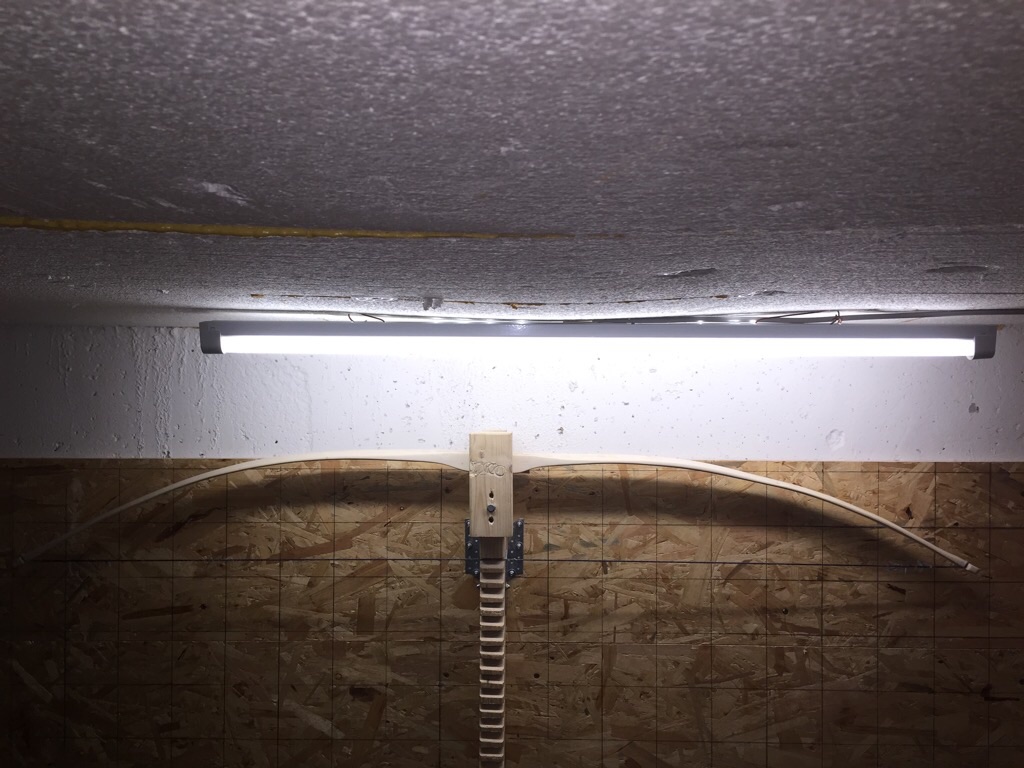

Okay also ich werde sie noch ein wenig schwächen.... Dann gucke. Wie weit ich ihn Ausziehen kann ohne Schwachstellen zu erkennen.
Und dann werde ich euch wieder ein Bild vom Tiller zeigen

Sooo...
Ich bin jetzt bei 28" und 37 lbs ..... durchaus zufriedenstellend... Da fragt sich nur was der Tiller sagt
Lg Dustin
Lg Dustin

Servus, sieht doch gut aus und 37 # sind doch mehr als genug, zumindest für mich.
Bitte aber immer nur kurz auf Vollauszug ausziehen.
Ich würd nun mal ein paar Pfeile schießen und wenn das klappt dann Finish.
Gruß Thomas
Gruß Thomas
