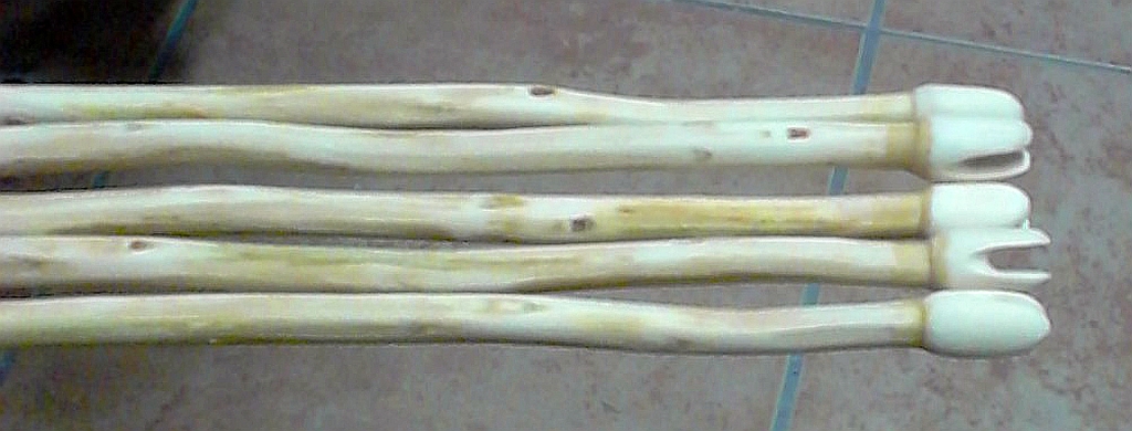

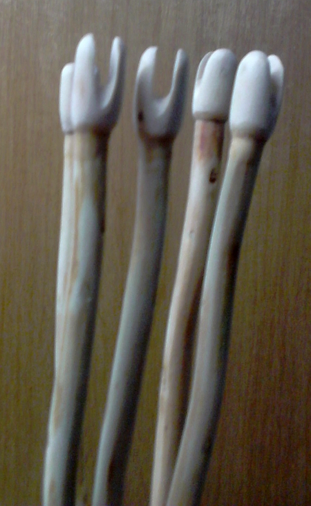

Und noch ein paar miese Fotos von der Handykamera. Muß meiner Frau sagen, daß ich ihre gute Kamera brauche ...
Die Nocken sind jetzt ausgeformt. Wer weiter als bis drei zählen kann wird sehen, daß ich nur fünf Stück fertig habe. Liegt daran, daß ich einen beim Richten angeknackst habe. Neuen abgeschnitten, entrindet und zum Trocknen aufgehängt. Wird auch noch rechtzeitig fertig, wenn alles gut läuft.

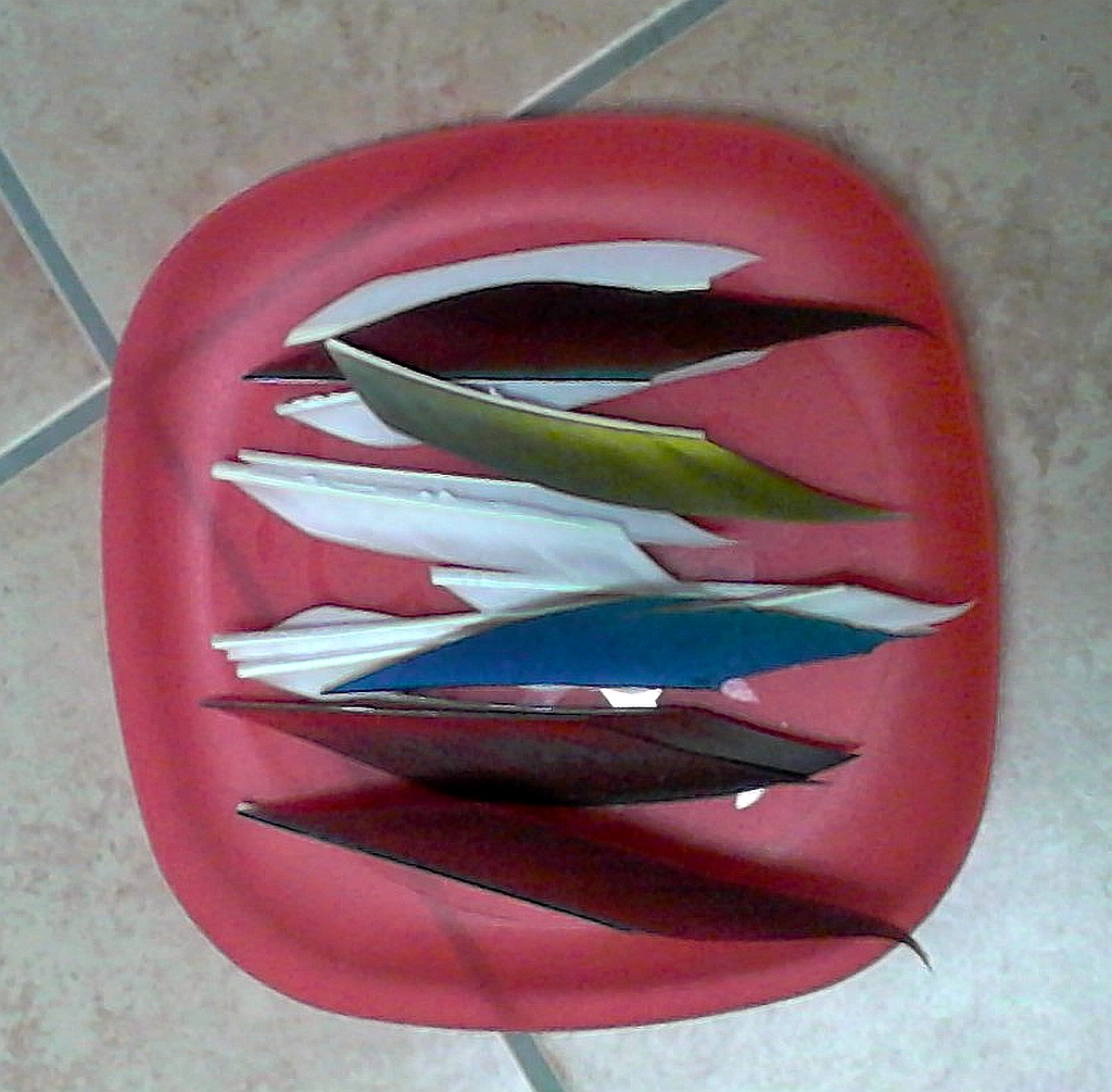

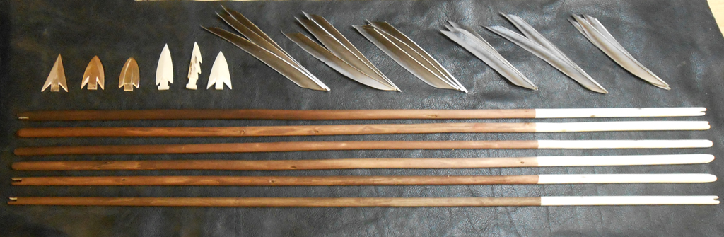

Ein paar Federn hab ich auch noch zurechtgelegt und abgelängt. Es sind Ara-Federn (von der Mauser) für die Leitfedern und Gänsefedern (schmale Seite) für den Rest. Alles noch Reste vom letzten Jahr, die für die recht kleinen Kinderpfeile aber noch völlig ausreichen (Höhe, Länge).
Die Schäfte haben jetzt auch schon die ersten zwei Schichten Schellack aufgesaugt. Nächsten Schritte sind: Feinschliff,noch eine Lage Schellack, Spitzen drauf (Feldspitzen, 70 gr), Fletching. Abschluß mit Leinölfirniß. Repeat for shaft #6.

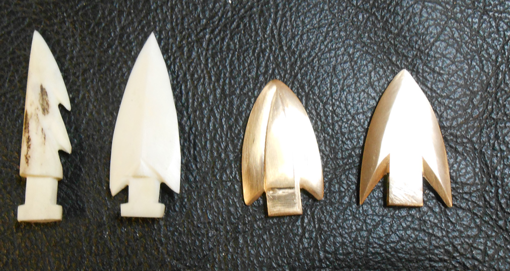

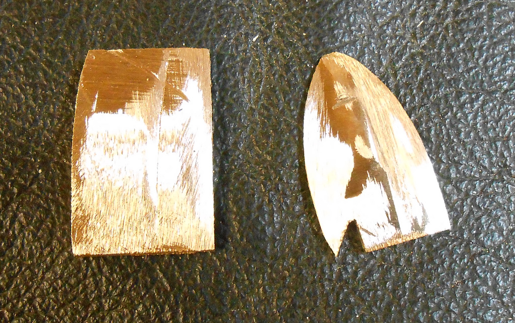

Ich habe noch zwei Pfeilspitzen fast fertig bekommen, müssen nur noch ein bißchen poliert werden. Das werde ich aber wahrscheinlich erst machen, wenn ich sie auf die Pfeile gesetzt habe.
Material müsste Bronze sein. Die groben Formen habe ich mit dem Bandschleifen und die restlichen Arbeiten mit Schlüsselfeile und Sandpapier ausgearbeitet.

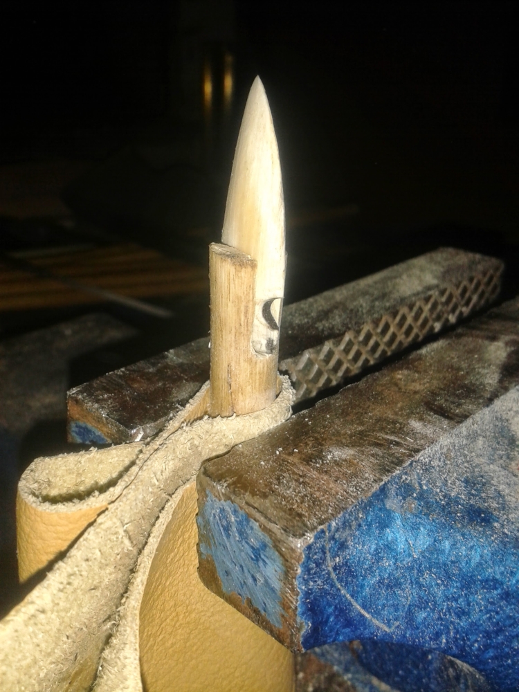

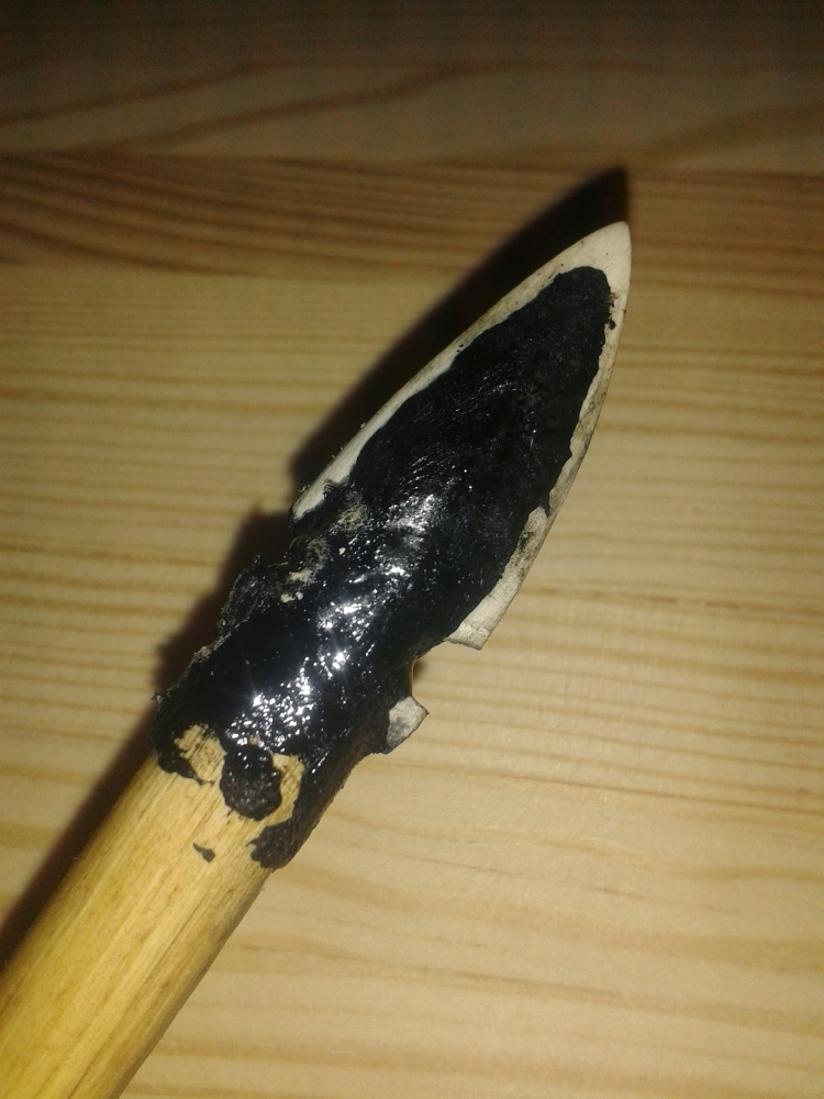

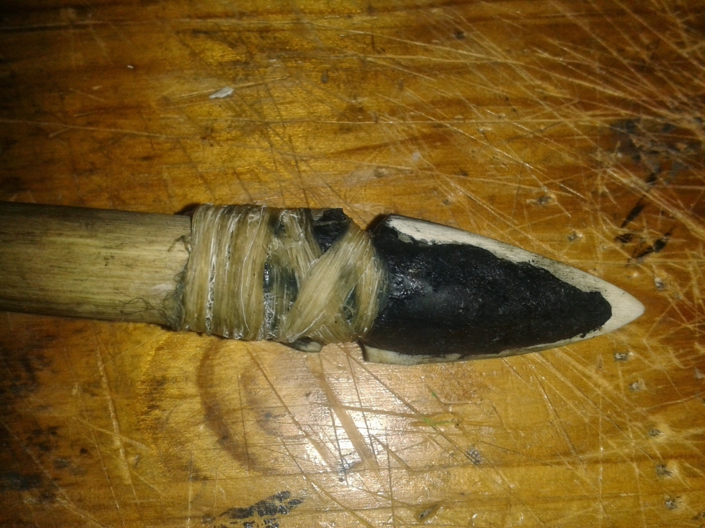

Hier eine kleine bebilderte Beschreibung, wie ich die Spitzen anbringe....
Zualler erst:

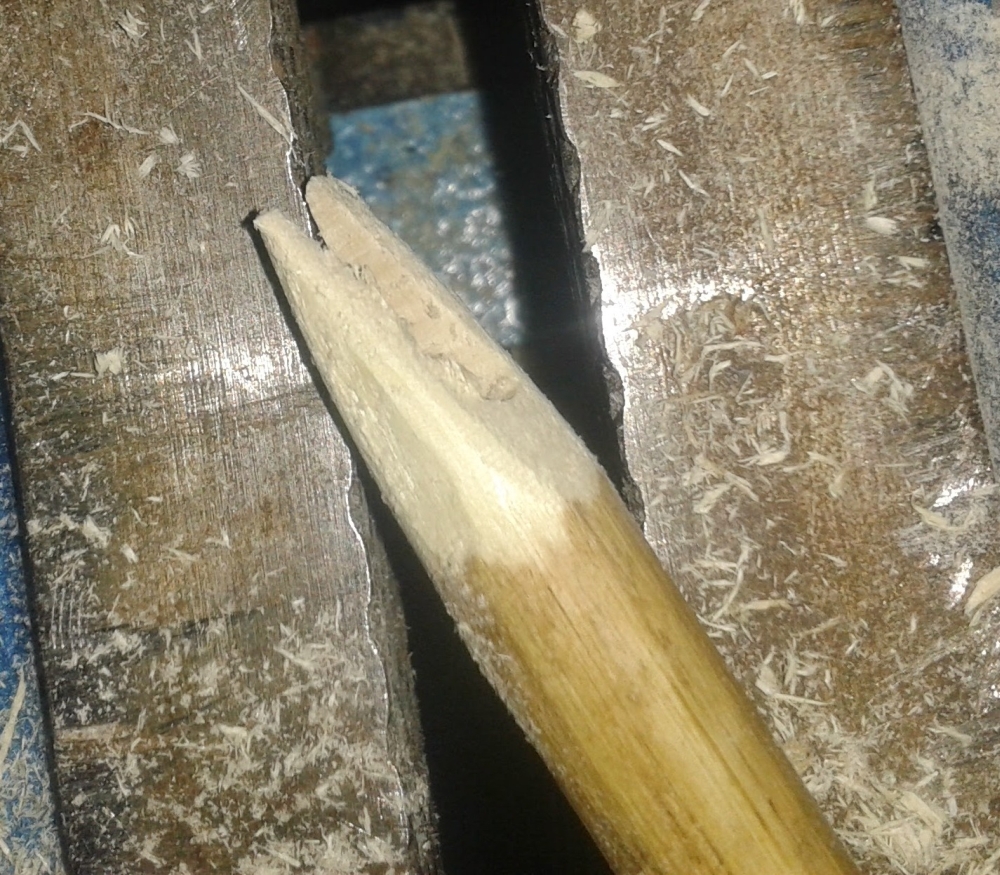

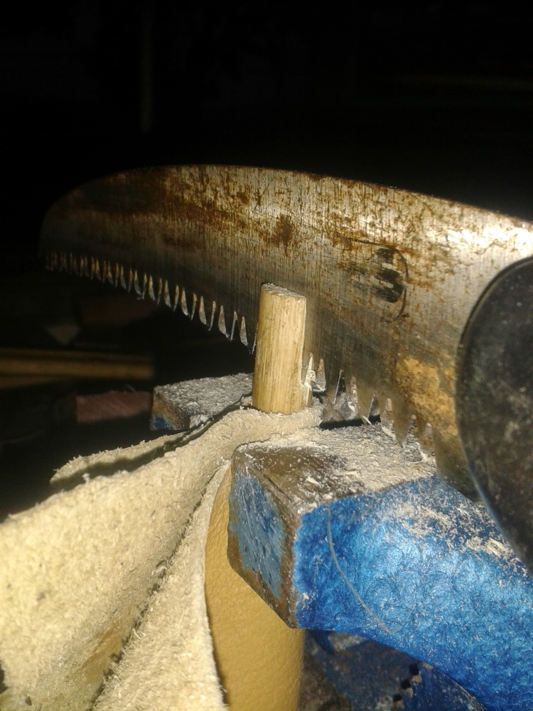

Einsägen des Schaftes mit einer geeigneten Säge, ca. 2 cm tief. Dann wird der Schltz erweitert, bis die Spitze noch leicht klemmt,, wenn man sie hineinschiebt: Als letztes wird noch alles schön gerundet, für einen flüssigen Übergang zwischen Schaft und Spitze: Dann gehts ans Stinkige

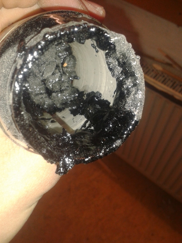

Das wird zuerst erhitzt(mit der HLP) bis es zähflüssig wird, und dann mit feuchten Finfer auf den Übergang Schaft-Spitze aufgetragen (durch die feuchten Finger haftet das Pech nicht an euch).
Dann noch auskülen lassen und tada: Das Umwickeln mit Sehne folgt dann in Teil 2, hab grad leider keine Zeit mehr
Link zum letzten Post
Link zum nächsten Post
Zualler erst:

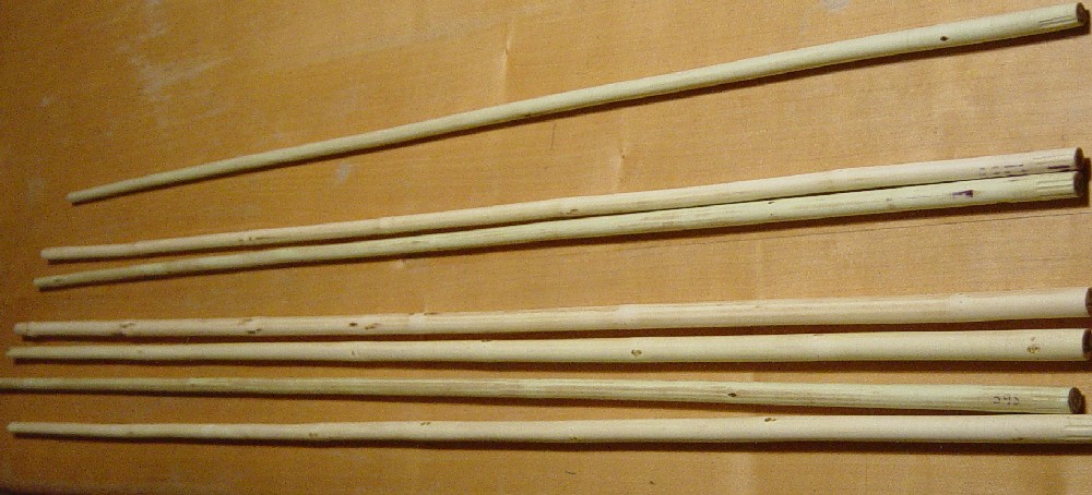

sieben Pfeile haben die Auslese bisher überstanden, 3x Ahorn, 3x Hasel, 1x Hartriegel, sind jetzt geschliffen bis 240-er Körnung und das erste Mal geölt, nach der 2. Ölung gehts dann weiter.

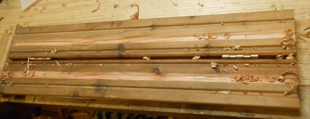

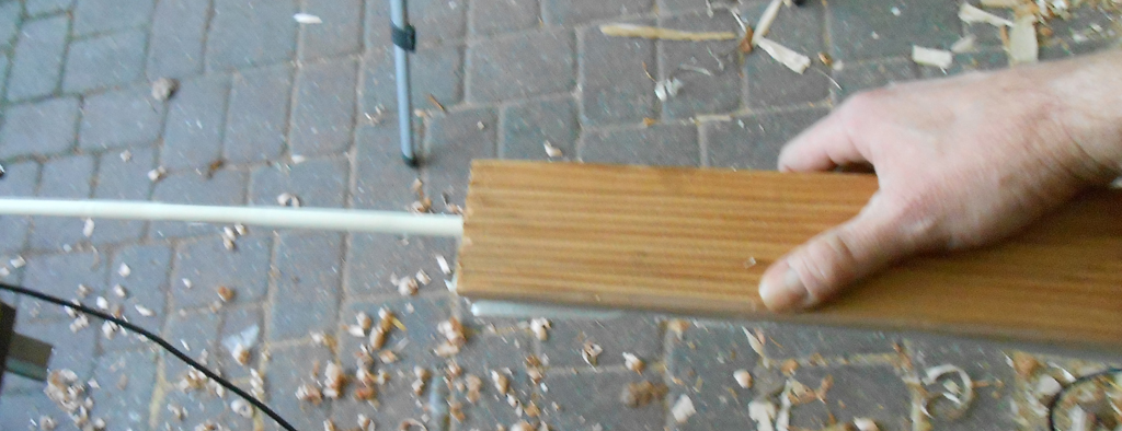

Gestern habe ich die Pfleile mit der HLP begradigt und heute geschiffen. Dazu habe ich mir gestern noch schnell eine Schleiflade, aus einem Reststück einer Terrassendiele, gebastelt. Auf jeder Seite eine Rille mit dem Stechbeitel verbreitert und anschl. Sandpapier eingeklebt. Zum Schleifen habe ich die Pfeile in die Bohrmaschine eingespannt und dann mit der Schleiflade geschliffen (120 er Sandpapier), immer schön gleichmäßig hin und her. Anschl. noch mal 180 er und zum Schluß mit Stahlwolle. Jetzt sind alle schön glatt. Gewicht der Pfeile liegt zwischen 22 und 29 Gramm, 5 x Hasel 1 x Hartriegel.
Zum Schluß habe ich dann noch die Pfleile auf Länge 28'' gebracht und die ersten Spitzen eingepasst. Gruß Jürgen

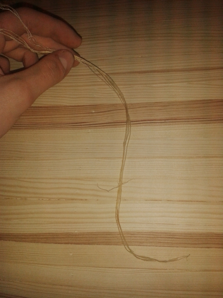

So, hier noch der Rest der Spitzenbefestigung:

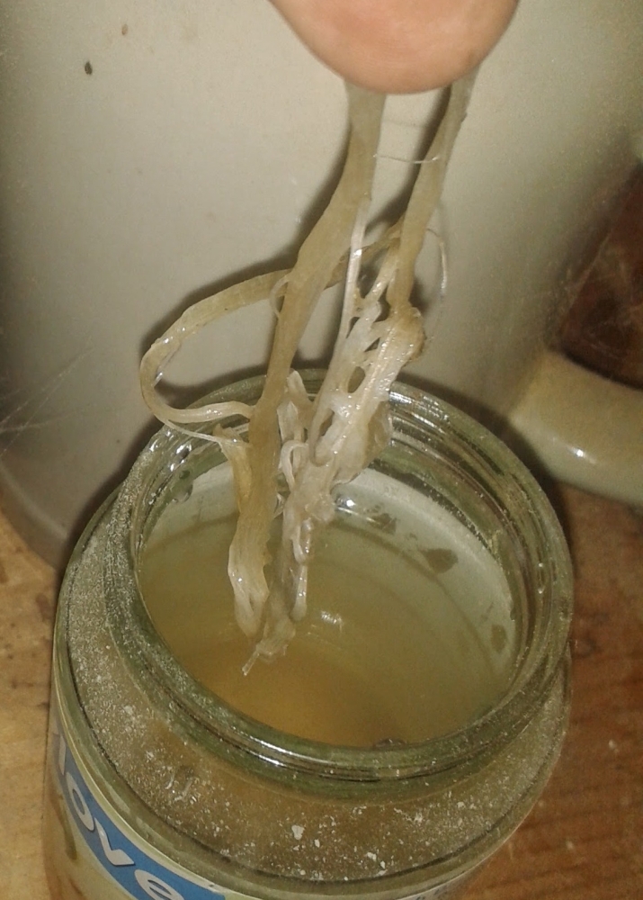

Dazu nehme ich ein ausreichend langes Stück Sehne: Und weich es erstmal ein (Beim Trocknen zieht sie sich dann zusammen und fixiert die Spitze zusätzlich). Dann halt drumwickeln. Erstmal hinter der Spitze, und dann eben vorne durch die Kerben zum Fixieren: Und fertig ist die Spitze
Als nächstes kommt dann das Befiedern

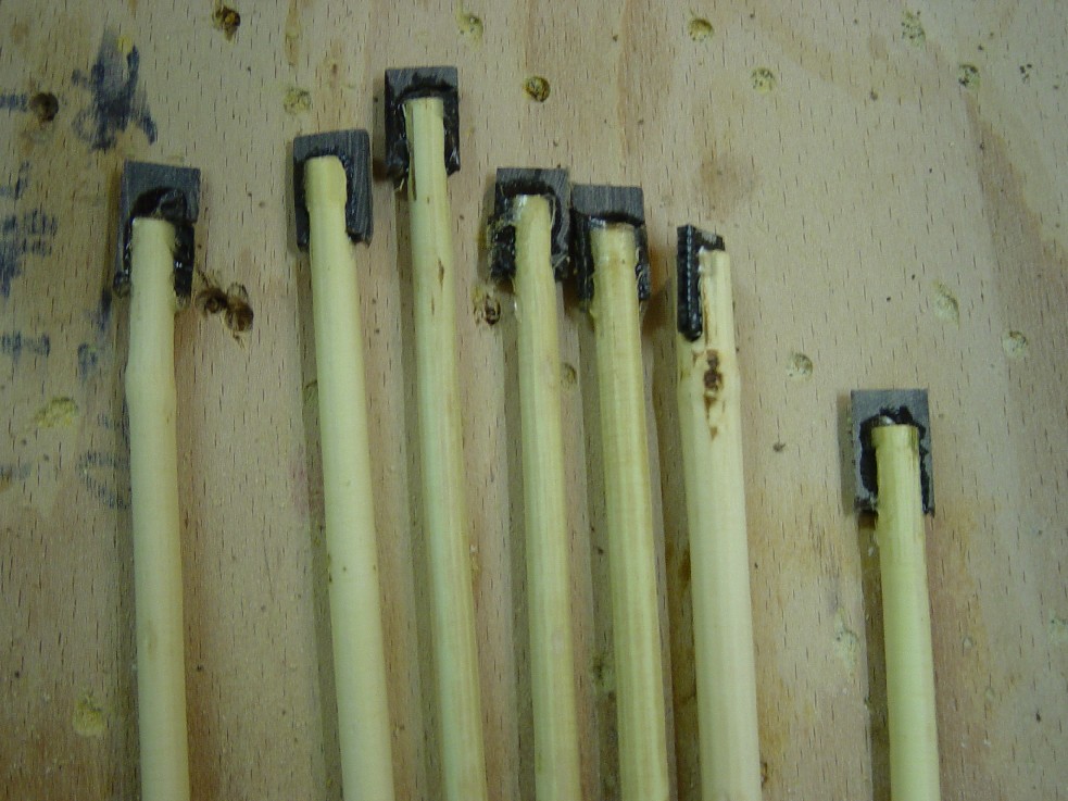

Heute Abend schnell mal die Pfeile eingesägt, Hornplättchen eingeklebt, geschliffen und die Nocken eingeschnitten und Sicherungswicklung gemacht.

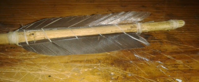

So, hier ein Paar Bilder und etwas Text zum Befiedern

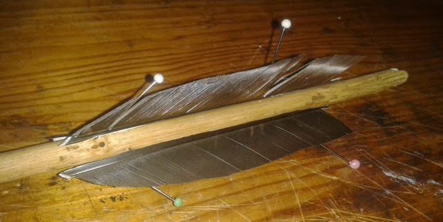

Zuallererst fixiere ich die Federn mithilfe von Stecknadeln, was das Ganze erheblich erleichtert. Dann wird gewickelt. Von den Zwischenstufen hab ich keine Bilder, da das Loslassen einer Hand etwaige fatatle Folgen nach sich gezogen hätte
Zunächst wicklele ich durch die Feder, vornederan nur so viel das es nicht abgeht, das Wickeln der Kiele folgt später.
Alles, was dann noch über ist, nachdem ich mit den Federn selbst durchbin, wird hintendran über den Kiel gewickelt.
Als nächstes wird dann vorne der Kiel und hinten die Nocken gewickelt (dazu reichen auch etwas kärzere Sehnenstücke aus) und alles mit etwas Knochenleim fixiert.
Am Ende sieht das dann so aus: Dann wird der Pfeil noch etwas mit dem Brenn-Peter aufgehübscht und ist fertig
