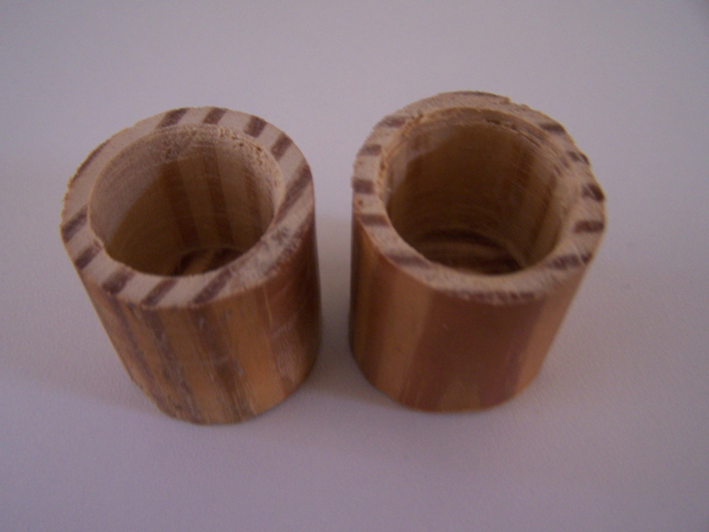

So meine Schäfte,die ich neu geholt habe,da die anderen zu dünn sind, sind trocken und ich werde sie gleich fertig richten.
Weil meine Pfeile später wohl weniger fürs Tagetshooting taugen werden, dachte ich, ich mach zumindest mal einen Flötenpfeil.
Hier der Korpus aus ner Gardienenstange:
Yellow
