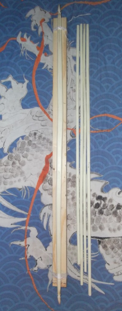

So, komme gerade aus der Werkstatt, Schäfte gerichtet und geschliffen...
Der eine hats nicht geschafft
... daraus ist jetzt ein 36" N/N Mini Elb mit 18# auf 14 1/2" mit Geweihnocken geworden...
Die anderen Ergebnisse sehen schon mal recht zufriedenstellend aus...noch ein paar Tage ganz in Ruhe Nachtrocknen lassen und dann etwas nachrichten...liegen alle so zwischen 11/32 und 23/64, mehr oder weniger gleichmäßig gebarrelt und die vorläufige Spinemessung hat nach dieser Tabelle :
viewtopic.php?f=13&t=2848&p=292259&hilit=Spinetester#p292259
Werte zwischen 50 und 70 ergeben...(vier Schäfte, vier Werte, aber das war ja zu erwarten gewesen...)

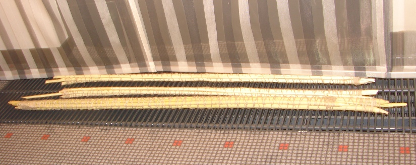

So, hier wie angekündigt das Video vom richten... sogar mit kleinem Malheur...
http://www.youtube.com/watch?v=k0u1SbRlq3k
...und noch ein paar Fotos von den geschliffenen Schäften und dem Mini Elb...

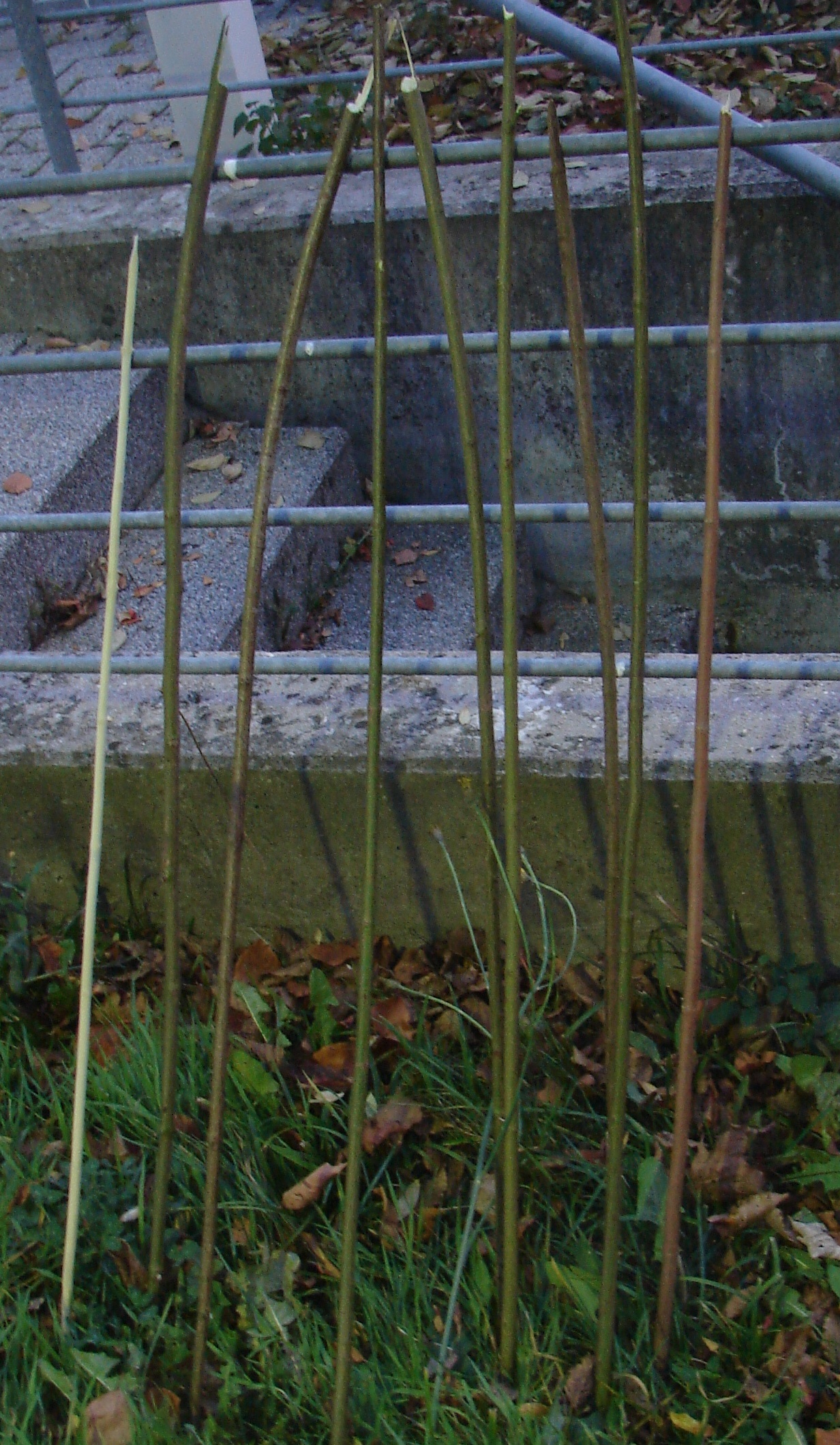

So hier mal meine Bilder!

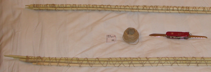

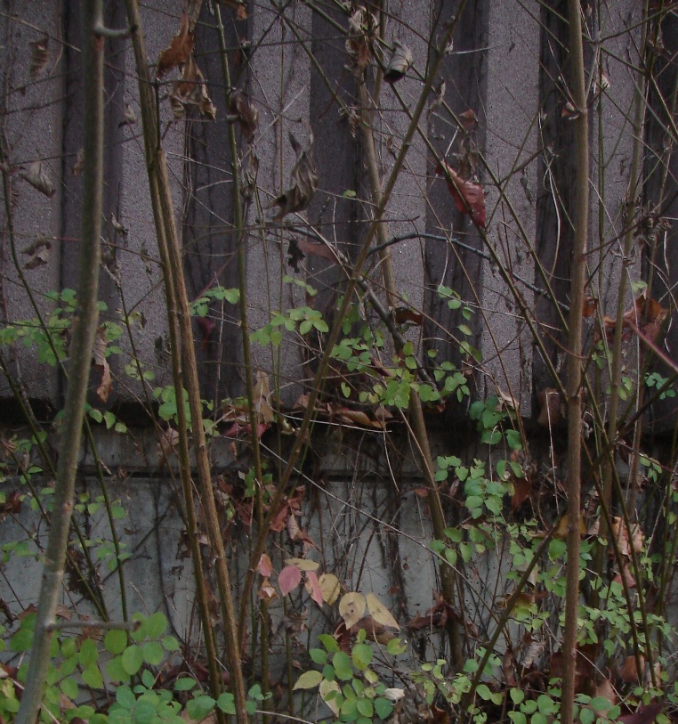

Hartriegel-Schößlinge vor einer Lärmschutzwand an einer Durchgangsstrasse. 9 Stck, einer bereits nackig, geerntet am Dienstag. Gerade zusammen gebunden, dazu der schweizer Werkzeugkasten.
Am Mittwoch im Park dann, vermutlich ein Pfeifenstrauch?

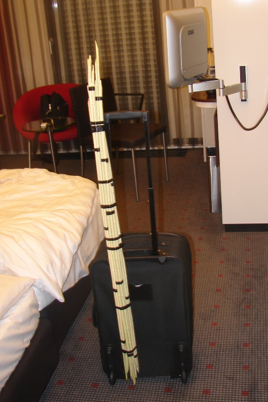

Nun jedenfalls 7 2-jährige Triebe mitgenommen, noch im Park von der Haut befreit, und zum Trocknen im Hotel auf die Warmluftheizung gelagert!
Ach ja, heute Morgen dann Ausgecheckt und mit der S-Bahn zum Tagungshotel, danach mit S-Bahn zum Flughafen, dort die Schäfte in Handgepäck im Flieger mitgenommen, dann wieder S-Bahn und Zug, bis ich dann mit meinen Wagen meine Wohnung erreichte und ich ihnen jetzt Zuhause auf der Heizung den Rest gebe.
