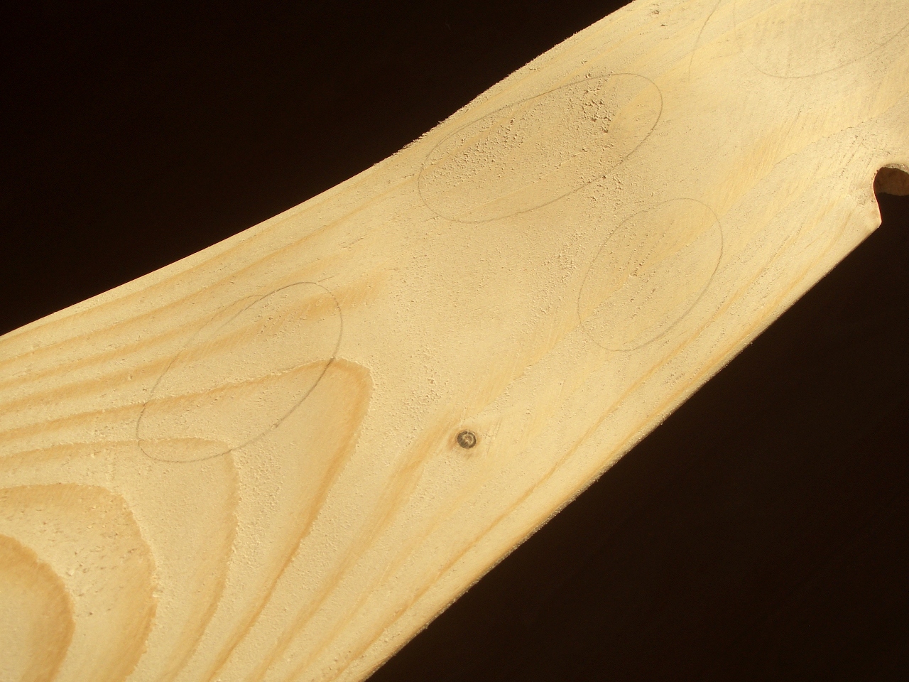

Ich hab mich weiter damit beschäftigt, Raspelspuren zu entfernen. Da meine Werkstatt mäßig gut ausgeleuchtet ist und ich meist nur in den Abendstunden dazu komme, am Bogen zu arbeiten, markiere ich mir die Raspelspuren im Tageslicht mit Bleistift. So kann ich ihnen dann auch bei schlechterer Beleuchtung zu Leibe rücken.
Gekennzeichnete Raspelspuren

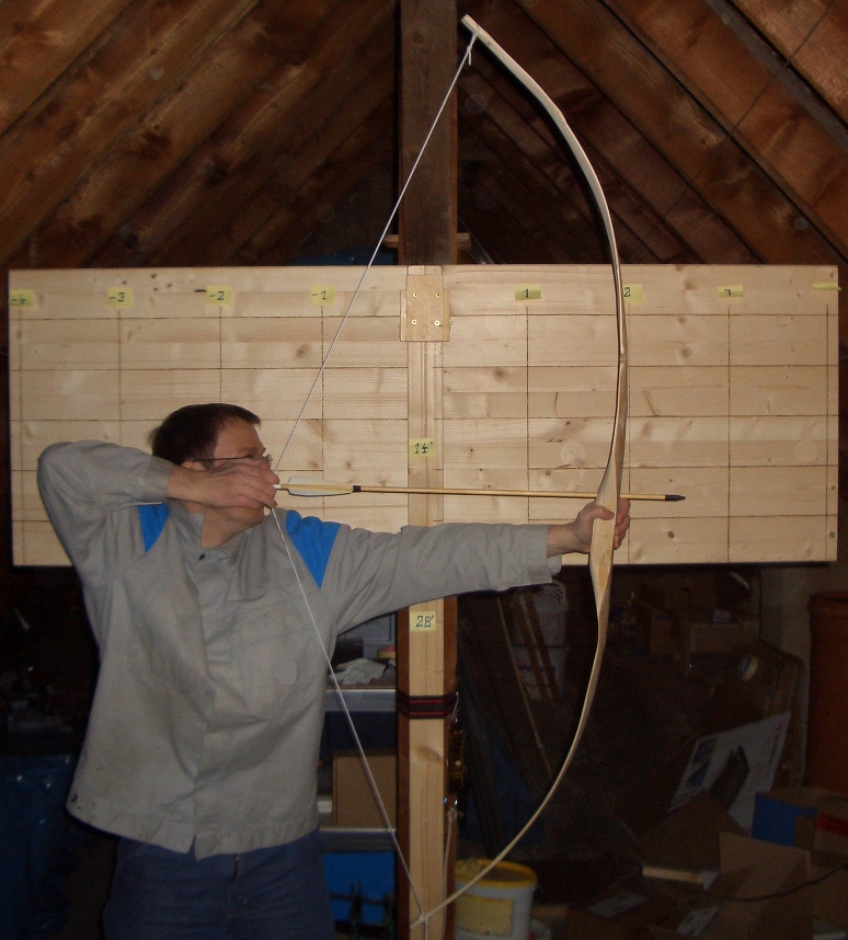

Ich habe mal das Bild des Bogens vom ersten Termin auf dem Tillerbaum über den aktuellen Stand gelegt. Er hat jetzt etwa 1" Set gesammelt.
Entspannt ca. 1" Set
Standhöhe (aber Zugwaage schon eingehängt)
Ich glaube, an der Schwachstelle habe ich jetzt nach Vollauszug Spuren von Stauchbrüchen entdeckt. Die sind aber noch so minimal, dass ich sie nicht fotographiert bekommen habe.
22# bei 28" Auszug
22# bei 28" Auszug
Bevor ich den Bogen kürze muss ich die Stelle wohl noch weiter entlasten. Wo feile ich eigentlich die Sidenocks ein? An der Seite, zu der sich der Bogen wegdreht?

Ich werde an den gelben Bereichen weiter schwächen, um die Schwachstelle zu entlasten. Insbesondere beim rechten (oberen) Wurfarm ist der Sehnenwinkel schon bei 90°. Wenn ich kürzen will, muss sich der Wurfarm harmonischer biegen. Ich muss nochmal besser auf die Zugwaage achten. Ich glaub, ich bin doch bei knapp 30# gelandet.

Die 30# waren übrigens nur Wunsch. Bei 28" hat der Bogen 20#. Der rechte Wurfarm gefällt mir schon besser, auch der Sehnenwinkel liegt wieder unter 90°. Die Schwachstelle be 3 (rot) existiert aber immer noch und bei 2 kann weiter geschwächt werden (gelb).
