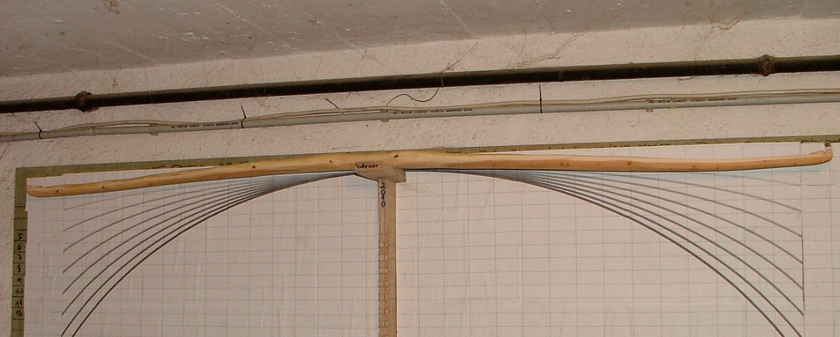

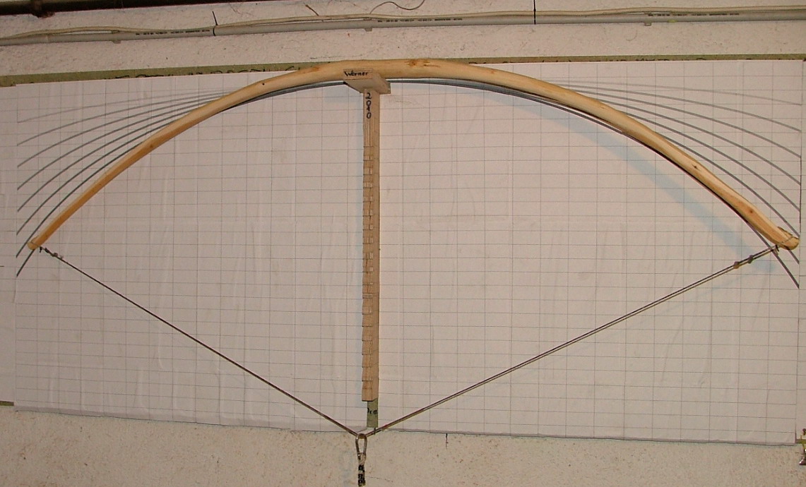

Re: Was geht aus Eibenästen mit bis zu 6cm Durchmesser
Das Finale von NR3 steht an

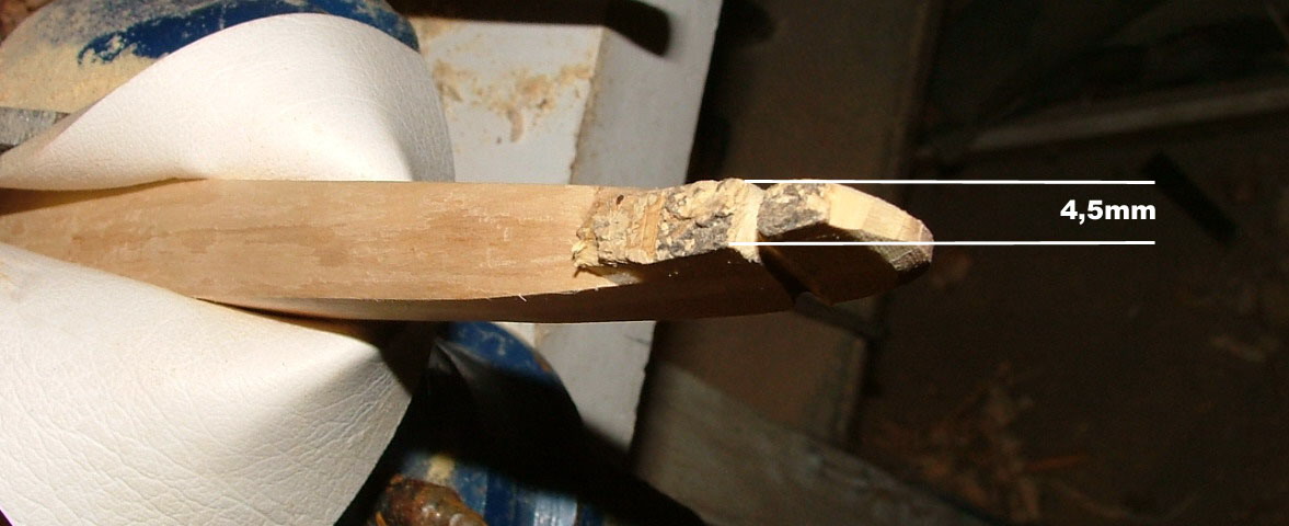

zuerst mal die Tips verschliffen und Nocks gemacht
dann mit Spannhöhe aufs Tillerbrett
also mal den linken Wurfarm ein wenig schwächer gemacht
nochmal ein wenig raspeln, ich geb zu ich tiller die Äste mit der Raspel; und dann noch verschleifen

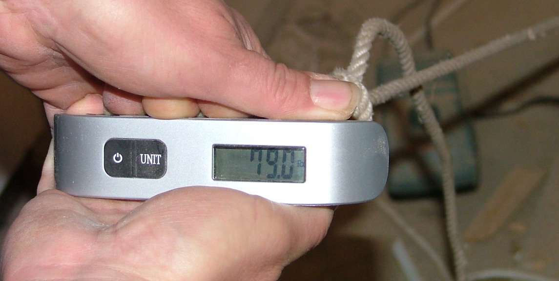

na dann hängen wir mal die Zuggewichtswage dran
der muß ausprobiert werden 2 Fackeln im Garten angezündet und auf gehts
direkt nach dem abspannen
ich schätz mal der Junior hat einen neuen Turnierbogen
Ach ja:
NN 162cm
Gewicht 640g
79# auf 28"
Dies beantwortet mir die Frage was geht an Zuggewicht mit einem Eibenast mit 3,3cm am dünnen und 4,5cm am dicken Ende

Respekt, Chirion sieht sehr gut aus.
Heute erkennen, was von Gestern für Morgen von Bedeutung ist.
Danke Will, ich muß zugeben als ich die hauchfeinen Tips fertig gemacht hab, hatte ich etwas muffensausen, weil ich ja gespürt hab, dass das Teil Power hat und ich hätt nicht gewettet, dass der mir nicht seitlich ausbricht. Ich hab beim gesammten Tiller nur linksseitig Material abgenommen, damit das hinhaut. Ich freu mich riesig, dass NR3 stabil ist.

Na guck... Das ist echt gut geworden. Verdammt schmale Tips
und mächtig Dampf
So muss das!
Bin gespannt wie die alle zusammen nach dem Finish aussehen!
PS: Könnte es sein, das sich NR3 Vielleicht noch eine SPUR weiter aussen biegen könnte? Also ich meine, er funzt ja offensichtlich. Dem Speed zuliebe könnte aber der Griff evtl noch eine Spur steifer sein. Nur so aus optimierungs-Interesse...
@Galighenna ich denk mir bei 162cm NN und fast 80# wird es sich beim Einschießen noch ein klein wenig setzen, deshalb hab ich ihm ein klein wenig Reserve im äußeren Wurfarmbereich gelassen nach ein zweihundert Pfeilen schau ich mir das nochmal an und wenns die Wurfarmenden dann immer noch eine Spur zu steif sind nehm ich beim Finish da einen Hauch mehr weg
Uff der is nur 162cm kurz? Das ist mir irgendwie entgangen... *gg*
Ok ein solch kurzer Bogen darf sich auch ruhig ordentlich im Griff mitbiegen.
Das war auch eigentlich nicht als Kritik/Mangel gemeint, sondern eher eine fragende Anregung.
Aber: Klar, so würd ichs auch machen. Einschießen bringt immer etwas mehr Klarheit
