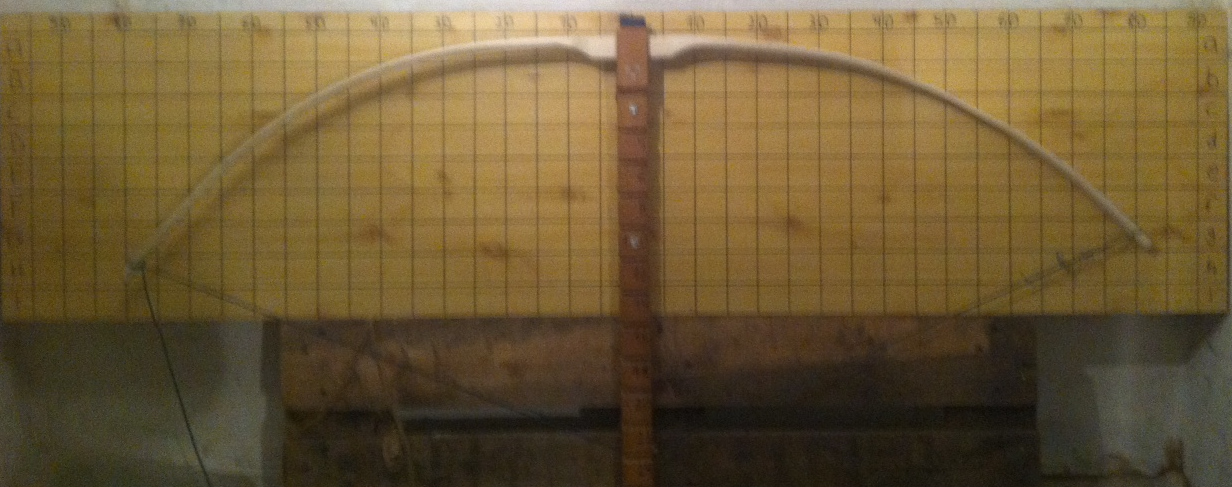

noch nicht viel anders bis auf das er jetzt vermutlich gerade aufm Tiller ist ;-)
Ich Tiller im moment bei 24 Zoll um den Bogen zu schonen rechts 55-75 oder ist das falsch weil er mir nur bei 28 Zoll es richtig anzeigt zeigt ?
Ich muss gestehen es verlangt mir etwas ab nicht rechts 20-30 zu Tillern aber ihr habt ja gesagt der Aussenbereich ist wichtiger als der Griffnahe Bereich.
Auf jeden Fall wird weiter getillert.
Die Frage ist nur
a. etwas weiter und WA links wird Oben (nur Zur Entlastung rechts 35 und etwas mehr gesamt Biegung.)
Was den Vorteil hätte das ich nicht soviel Zuggewicht verliere.
ODER
b. Sehr viel mehr und der rechte wird Oben weil er schwerer ist und eigentlich Oben sein müsste.
mir gefällt a.) besser den mein Können ist eh nicht so gut das ich einen Perfekten Tiller schaffe mit Bogen 3
und da Bogen 3 jetzt schon besser ist als Bogen 1 ::) (bin im Momment noch auf Quantität eingestellt möchte nur vermeiden das er beim Einschiessen viel Set bekommt)

Der Linke stimmt soweit, der Rechte sollte in etwa in die Position der roten Linie. ;)
Dann haste auch deine 28" Auszug gut verteilt.

Blacksmith77K hat geschrieben:Der Linke stimmt soweit, der Rechte sollte in etwa in die Position der roten Linie. ;)
Ja Danke 55-75 wird noch etwas weiter bearbeitet.

Exus hat geschrieben:Stimmt ich habe die Wa´s eine Linsenform gegeben aber die Fade´s und den Griff noch nicht angeglichen, das werde ich nachholen. Danke dir
Gemeint war glaube ich dieser Übergang
nicht der Querschnitt.
Der sollte eher so aussehen:
Das bekommst Du jetzt nicht mehr hin, es sei denn Du pappst was drauf.
