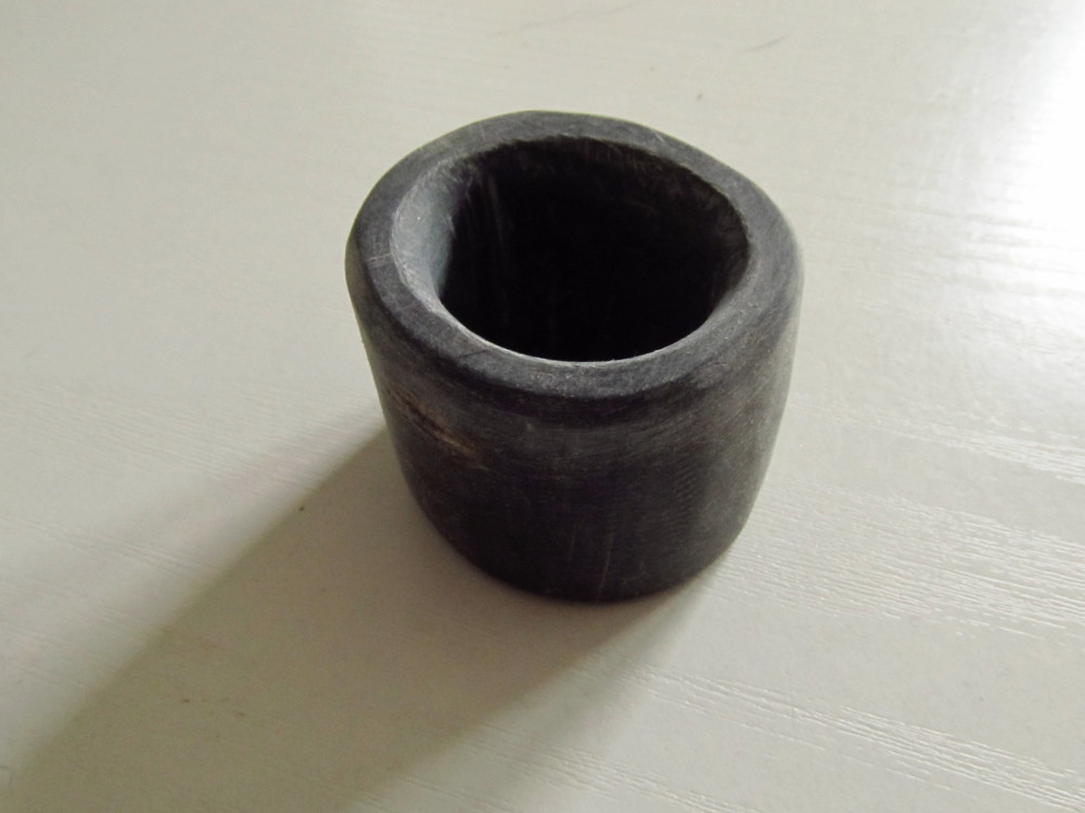

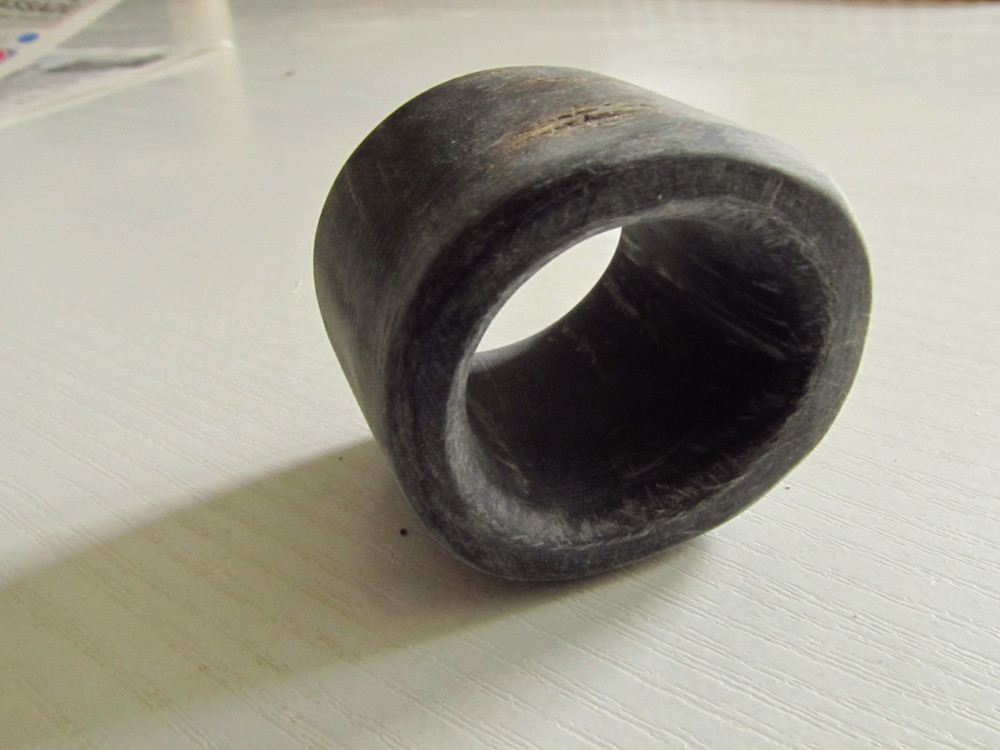

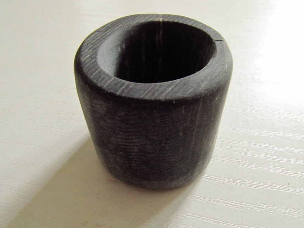

Nach vorangegangener Erkenntnis gefertigter zylindrischer Daumenring nach chin. Vorbild mit ovaler/anatomisch angepasster Innenbohrung.
Material: Wasserbüffelhorn.
Höhe: 27-28 mm
Außendurchmesser: 31-34 mm
Innendurchmesser: 20,5 - 23 mm
Breite der Sehnenauflagenkante: 4 - 5 mm
Anfertigungsmethode: Handarbeit.
Anfertigungsdauer: ca. 5 Stunden (inkl. Probieren, Nacharbeiten etc.).
Ralph
