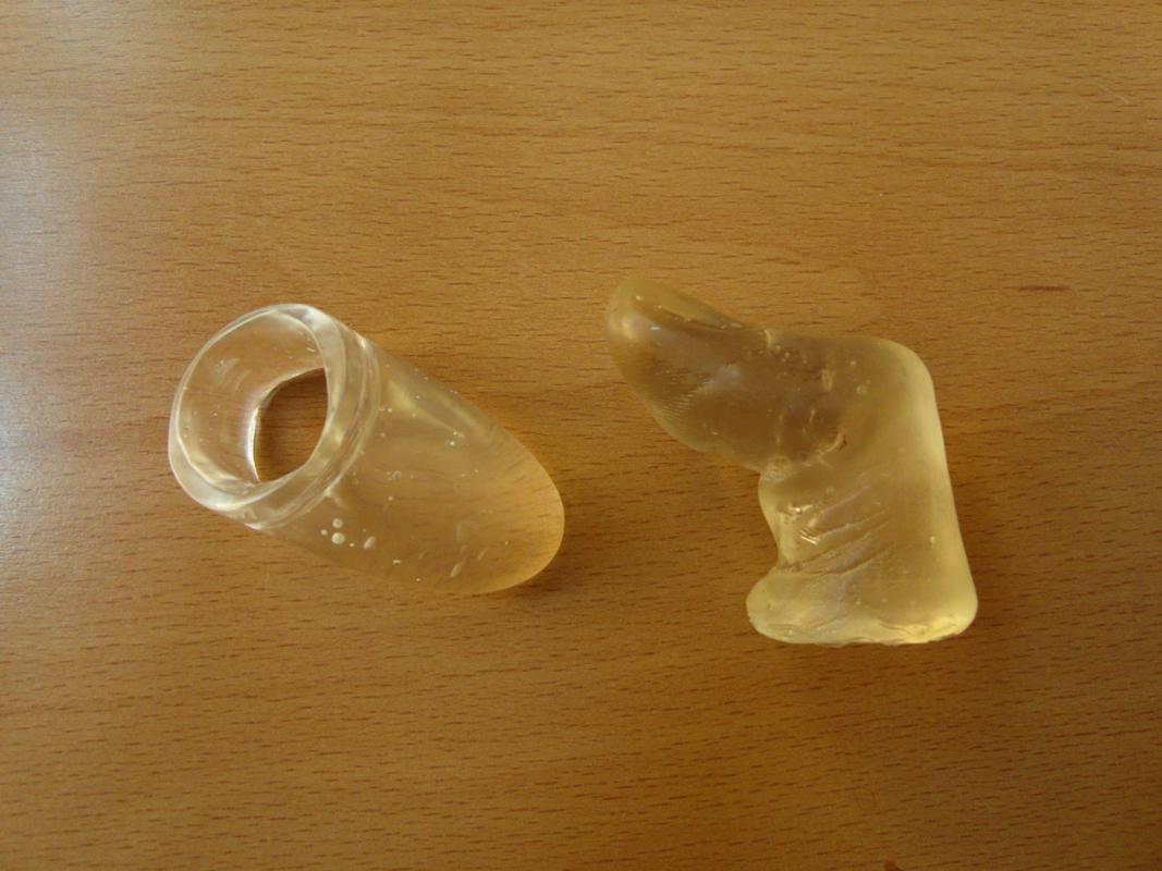

corto: Ich kann damit schießen ohne meine Daumenspitze zu treffe, also ist er nicht zu kurz. (Auch wenn das nicht so geplant war)
Ich kriege den Kleber weder mit der Nitro-Verdünnung, noch mit Chlorreiniger runter. Rumfeilen will ich eigentlich nicht, weil ich dann wieder polieren muss und ich habe keine Schwabbelscheibe wie Stefan.
Danke für das Lob.

ich fühle mich schuldig, aber ich konnte nicht wissen das stefan den ultimativen sekundenkleber da stehen hat. ich kleb alles zum abformen kurz unten fest damit, nur geht das immer einwandfrei runter.
polieren geht über studieren, weiste doch
hab auch mal bissl gefinisht:
was habt ihr ohne mich für einen unsinn gemacht?

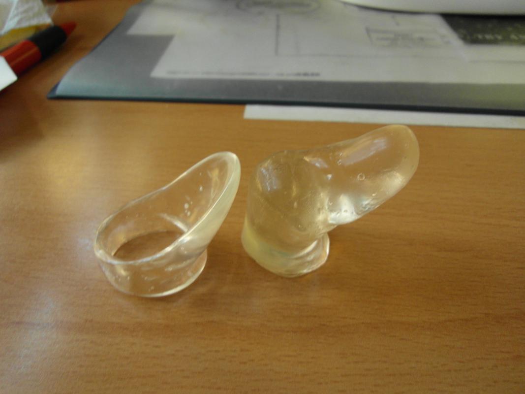

Wenn ich die letzten luftblasen im Ring noch wegkriege dann sieht es echt edel aus. so eher "naja"
das mit den Farben war nur das eine mal bei dem zebra Ring erfolgreich - ansonsten entweder Mausgrau oder garnix anständiges...
wenn ich mal braun bekomme kann ich aber mal braun und schwarz auf den ring pinseln und ins pmma tauchen - das verläuft dann so batikmäßig- sollte dann fast wie horn aussehen.
(nebenbei Gazellenhorn & co sind komplett Ascheschwarz - das krieg ich immitiert mit - ascheschwarz

So nen Epoxy-Guss blasenfrei hinzubekommen ist echt ne Kunst für sich. Wahrscheinlich hilft da, einen Härter zu nehmen der eine möglichst langsame Aushärtung und eine richtig lange offene Zeit erlaubt, UND den Epoxy zu erwärmen damit es flüssig wie Wasser wird und die Blasen so leichter raus können...
Re: Daumenringpräsentationsthread
Das ist kein Epoxi, das ist Plexiglas.
was ist "offene Zeit"?
du meinst sicher die "topfzeit".
habs mal mit rütteln und versenkbaren vibrationsmotoren aus handys versucht - aber das war nur murks und sah nicht besser aus.
erwärmen versuch ich mal, aber nicht mit offener flamme

Naja... Epoxy wird ja auch zu einem Kunststoff... durch Polymerisation oder so ähnlich. Ich dachte immer, du machst dir Formen und gießt das Zeugs dann in die Form. Daher dachte ich das ist klares Epoxy...
ja ich meinte damit die topfzeit... *gg*
nein, epoxi wäre zu einfach - das hält ja direkt
ich wollte halt was nehmen was nicht sooo giftig ist. epoxi hab ich noch nie ausprobiert, endfest 300 z.b. ist auch nicht stabil genug.
Aber klaro, prinzipiell ist es wurscht was man in die form gießt. nur richtig gemacht werden muss es...
ist ein 2 komponenten pmma.
erkennt man daran das es rückstandslos verbrennt, nicht rußt und süßlich riecht.es ist auch absolut unbedenklich bei verschlucken oder so, sofern es mal ausgehärtet ist.

Schaut euch mal das hier an: http://www.jogis-roehrenbude.de/Formteile.htm
Keine Daumenringe, aber etwas ähnliches. Die Blasen gehen dort mittels Unterdruck raus.
