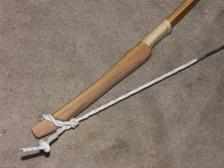

Mein erster Versuch eines Bambusyumis.
Re: Mein erster Versuch eines Bambusyumis.
Toaster,
sieht ordentlich aus. Aaaaaber, niemals vier Wicklungen. Die Zahl 4 hat irgendwas mit Tod zu tun. Mache noch eine kleine Wicklung über die Griffwicklung, dann sind Dir die Götter wieder wohlgesonnen.
Wie weit ziehst Du aus?
Rolf
Ich bin der Tod geworden, der Zerstörer der Welten...
- Zitat von Robert Oppenheimer. Erfinder der Atombombe.
Was man bei nem Yumi so alles beachten muss...
Edit:
Wenn ich so mit dem Bogen herumspiele, sehe ich FÜNF Wicklungen.
Eine oben, eine unten, drei in der Mitte. Eine aus Rattan, eine aus Leder und eine aus Leinen über dem Leder, oder zählt die nicht...
Ich ziehe so etwa 95 bis 100 cm weit.
Es ist abzusehen, dass der nächste Yumi schon in der Pipeline ist.
Wird 239 lang und für einen 204 cm Kerl.
Edit:
Für einen 2,04m Menschen würde ich auf Hassun-nobi gehen. Also 2,45 m.
Wenn die Körpergröße im Grenzbereich ist, würde ich grundsätzlich auf die nächsthöhere Bogenlänge zurückgreifen.
Der Auszug wird etwas leichter und der Bogen wird etwas mehr geschont.
Hängt natürlich eher von seinem Auszug ab.
@Toaster: Klasse Bogen, Hut ab, sieht sehr gut aus. Wann schreibst du dein Buch?
- the_Toaster (✝)
- Beiträge: 3705
@ Snake: Mal sehen...
Sehne ist fertig. Da sie teilweise geleimt ist, hats ne Weile gedauert.
Sie Sehne besteht aus zehn Strängen gewachstem Fastlight.
Der Teil unter den Knotenwicklungen wurde entwachst und eng verseilt, dann mit No.4 umwickelt. Das No.4 wurde mit Leim getränkt und schließlich mit leimgetränktem Leinenband umwickelt. Wirkt etwas üppig und ist etwas steif, scheint aber zu halten.
Bei weiteren Sehnen werde ich dünneres Wickelgarn und feineres Leinen verwenden, damit die Enden etwas schlanker und flexibler werden.
Der Rest der Sehne ist leicht verseilt, damit sie sich gut eindrehen lässt. Das Eindrehen soll nicht nur der Längeneinstellung dienen, sondern auch eine gewisse Nachgiebigkeit beim Schuss erzeugen.
Die Mittelwicklung ist aus No.4 und bekommt entgegen der Tradition (ist aber leichter zu schießen) noch einen Nockpunkt. Morgen kann ich dann endlich ausprobieren, ob der Bogen funktionockelt...
