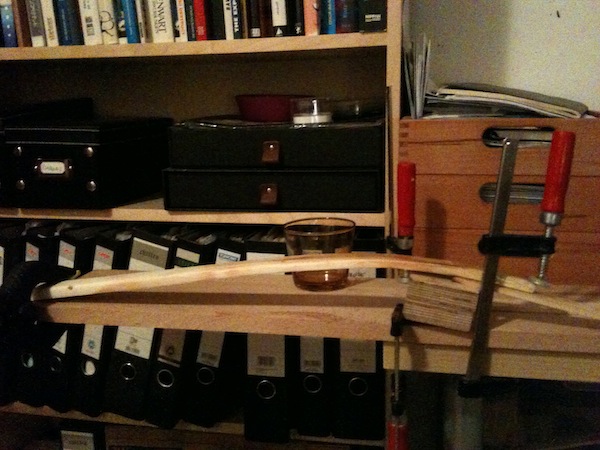

Holler schießfertig  8) nur kosmetik fehlt.
So, zum Beweis, 13 Uhr 58 habe ich dieses Foto gemacht, der Hollerstave vor dem FC , hoffe es ist einigermaßen zu erkennen.
Dann ging es ab in die Werkstatt, die Mittellinie hatte ich allerdings schon aufgezeichnet.
Mit dem Ziehmesser wurden die pyramide ausgearbeitet und die Kanten auf Maß gebracht.
Der stave hat einen leichten 2" deflex und ist um einige cm aus der Flucht.
Flucht:
deflex:
Der Rohling wurde per augenmaß und gefühl auf die richtige stärke gebracht.
Der Bodentiller war schnell fertig, das Griffstück wurde angezeichnet , der jungfreuliche Bogen abgelängt und gewogen.
Das Griffstück wurde mit dem Ziehmesser ausgeschnitzt:
Das erste Aufspannen, weil er sich so gut bog direkt auf 1/3 Standhöhe:
(schön krumm wa...)
Tiller verlauf, hier ca 1/2 Standhöhe
erster Auszug auf 20" , noch zu steif bei 23 kg
nachgearbeitet und ca 40 mal gezogen, schon besser:
So, bleibt er im groß, oberer Wurfarm ist 1,5" länger, und wurde im bereich der dicken Astknubbel steifer gelassen:
Der Bogen wird ausgerichtet, mit der HLP und einem Eimer mit Nägeln als Gewicht geht es ans grade machen, im Griff wird er gebogen:
Nun läuft die Sehne so wie sie soll, in der Mitte:
Das Richten erfolgte nach der 1h  ;)
Gruß acker
Zuletzt geändert von acker am 21.02.2010, 15:56, insgesamt 1-mal geändert.
