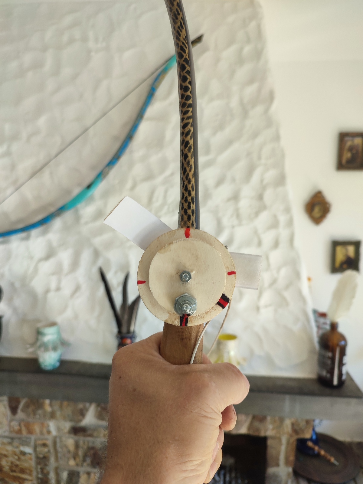

So habe heute mal ein Prototyp von einem Winkelmesser gebaut, mal sehen wie er sich im Test macht

Cool und witzig!
Allerdings könnte man den Bogen jetzt auch für eine Angelrute halten... :D

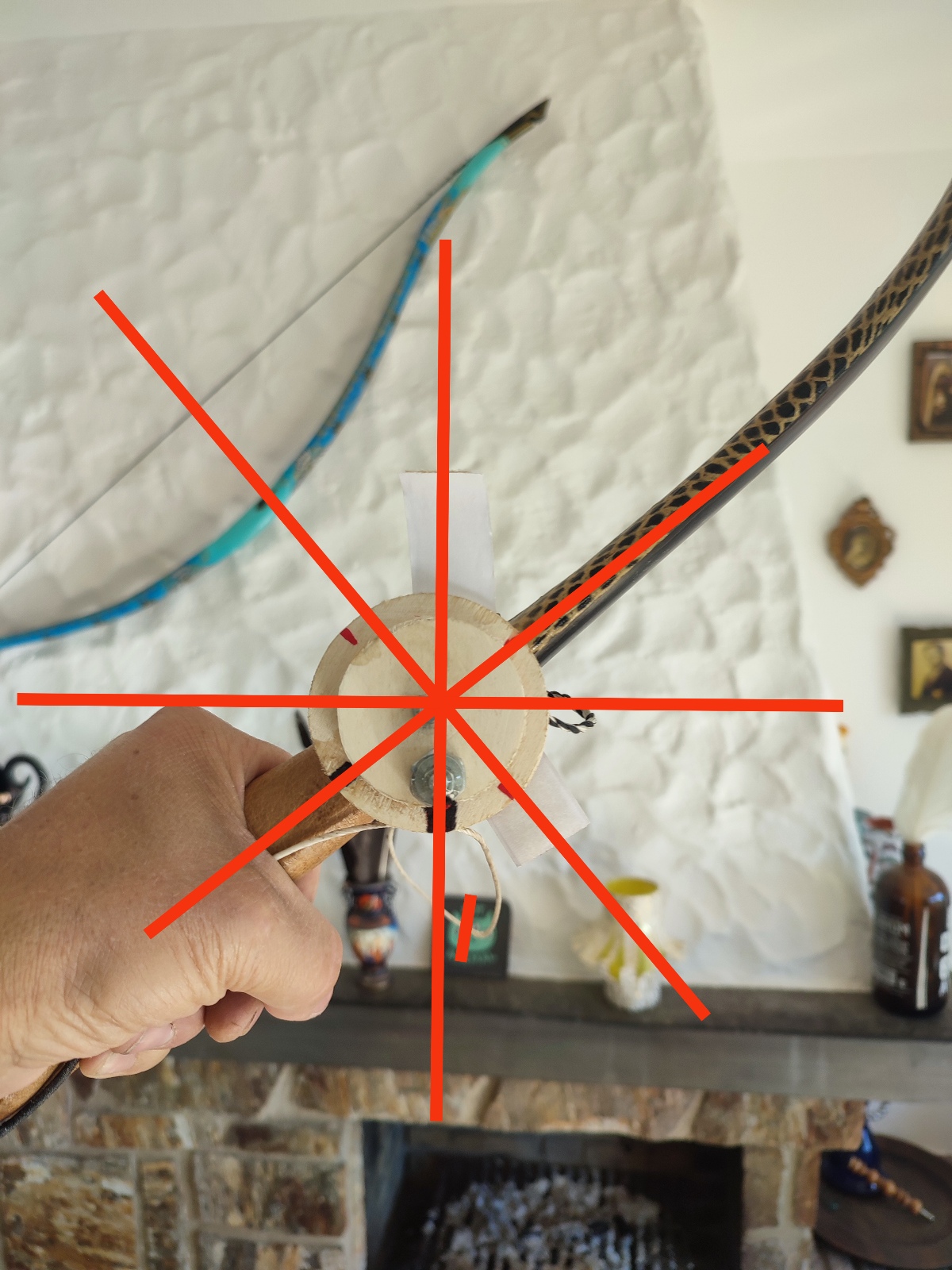

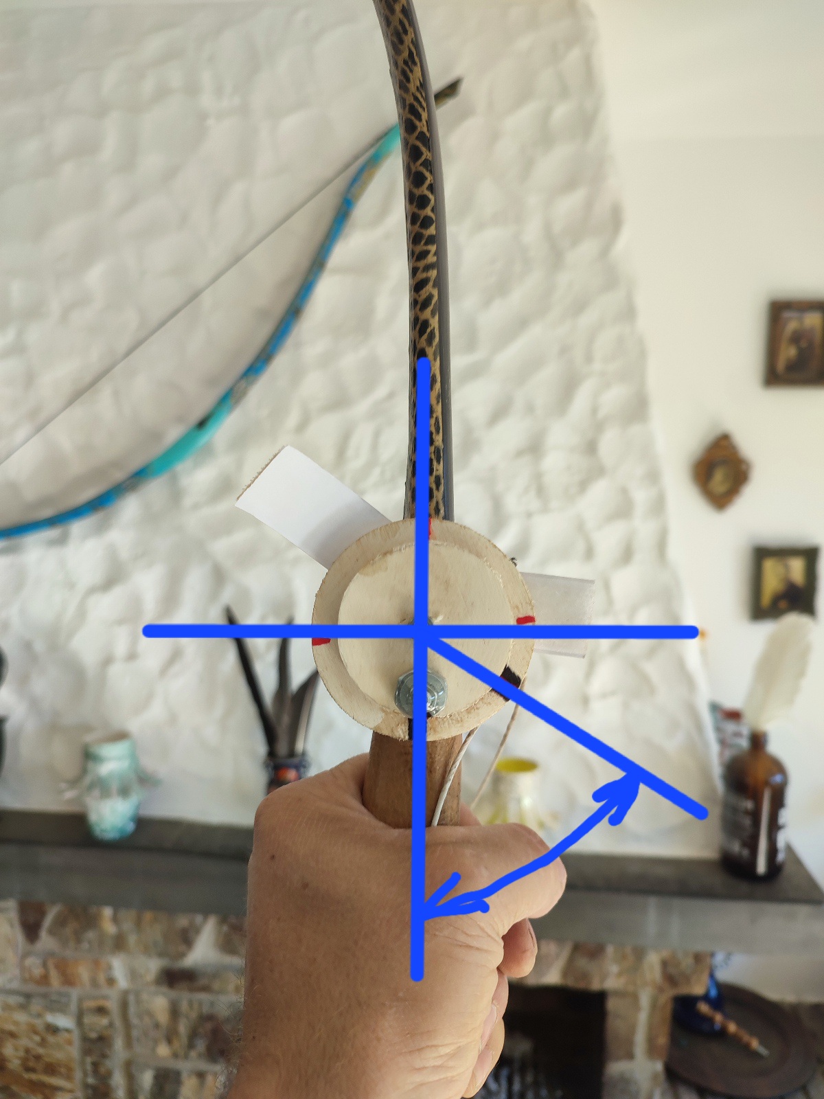

Frage: Wenn ich es richtig verstehe willst du den Bogen so kippen, das die dicke rot-schwarze Markierung unten ist, und du somit den richtigen Winkel hast. Aber ich glaub du hast dich beim markieren des Winkels vertan. Du hälltst den Bogen um mehr als 45° hoch, der optimale Winkel liegt ja aber unter 45°...

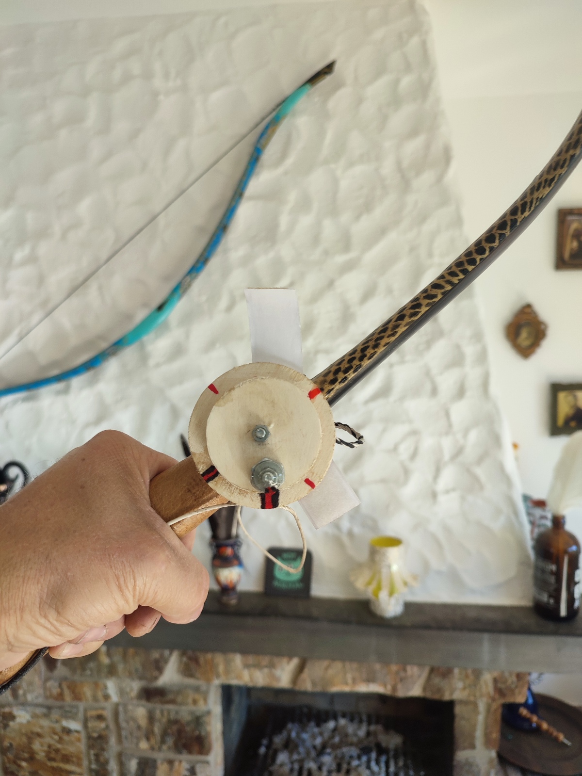

Wenn du ihn es so hin hälst dann sieht es scheiße aus. Ich habe die Markierung mit einem Gradmesser gesetzt, nach dem ich den Bogen gekippt habe. Im gekippten Zustand passt es wieder ...keine Ahnung warum. Ich wollte eine für mich einfache Lösung zum nachvollziehen des Winkels, bleibe ich unter der Markierung, dann habe ich weniger als 45⁰. So kann ich die Schüsse besser einordnen. Das ganze wird aber nie zu 100% genau sein. Muss es auch gar nicht, es lässt so besser beurteilen, als bei einem 45⁰ Stab der neben einem steht....

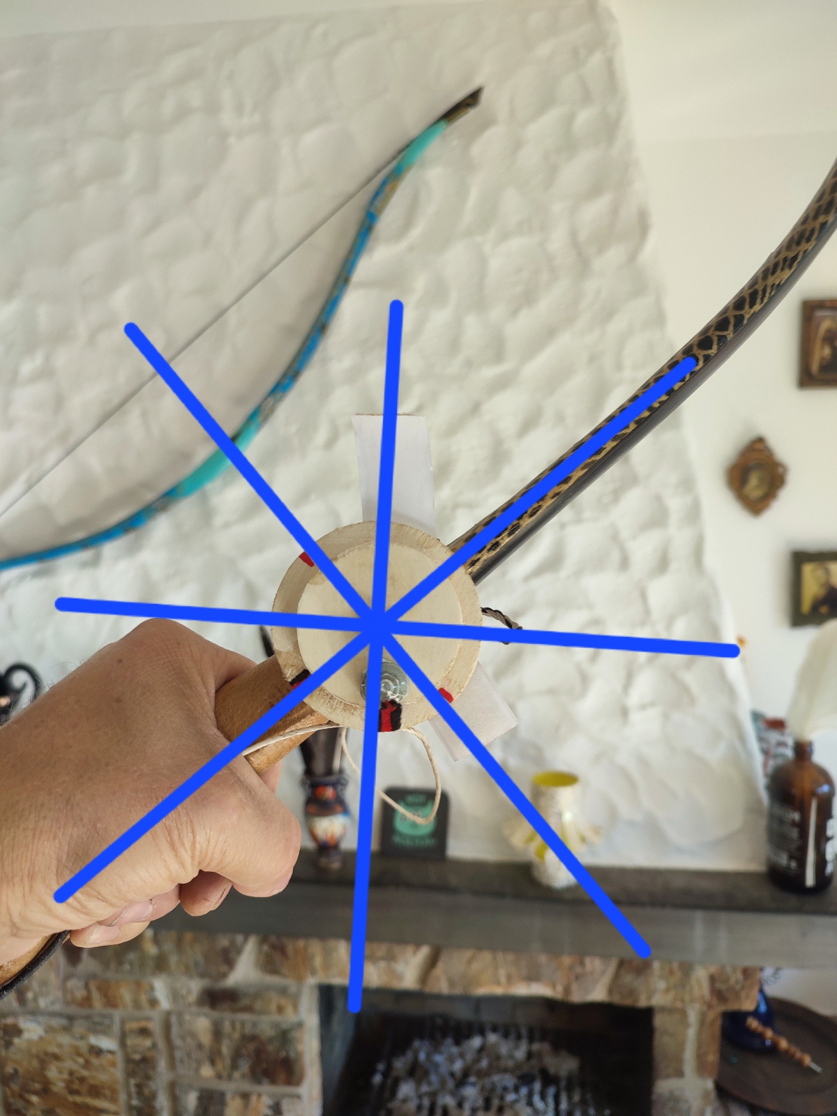

Dein Kreuz liegt nicht genau über der Schraube. An dieser hab ich mich orientiert.
Aber wahrscheinlich orientierst du dich einfach an etwas anderem als ich es jetzt glaube. Für dich muss es funktionieren ;)

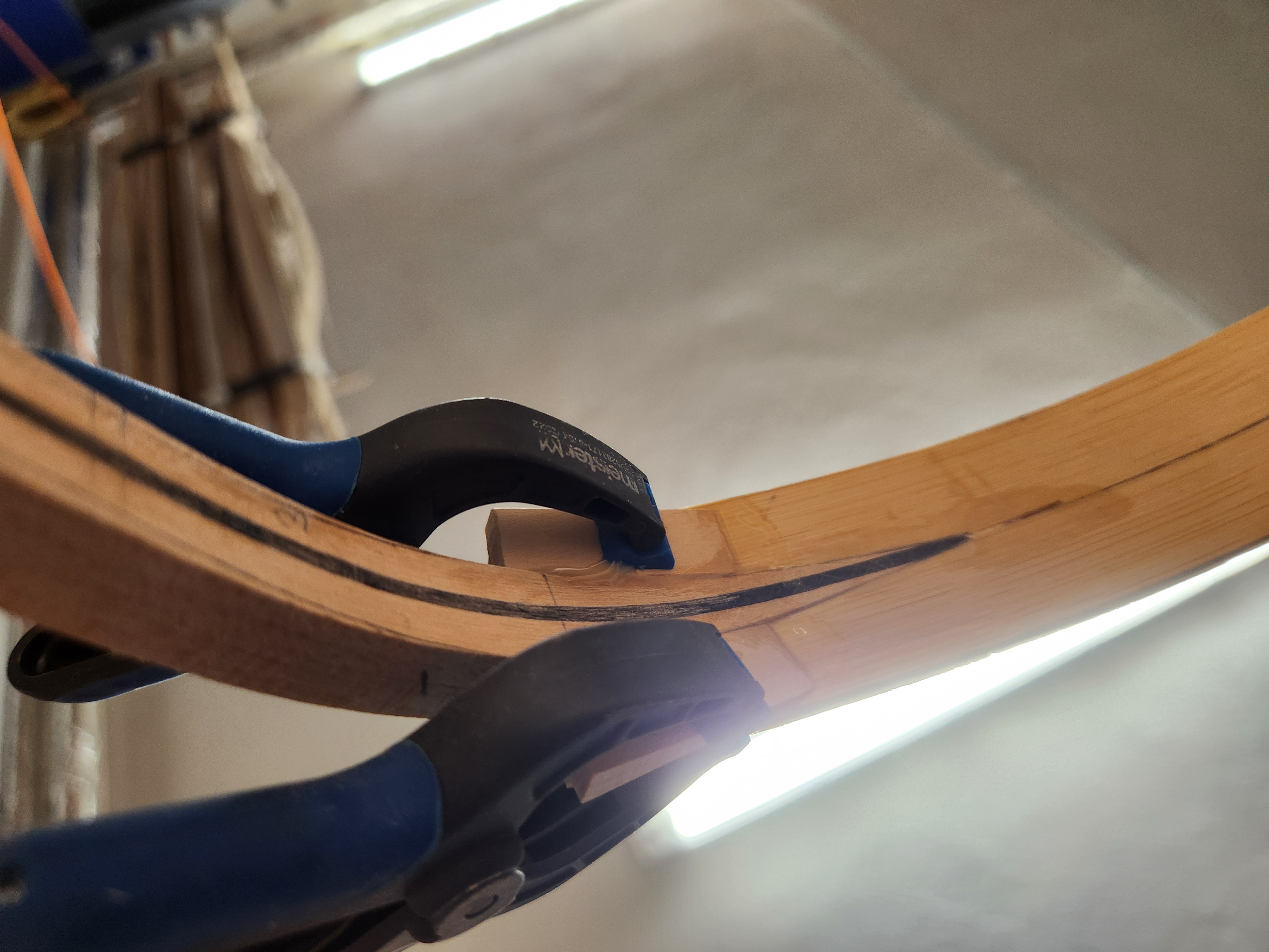

Beiträge: 2639
Hat gedankt: 230 Mal
Hat Dank erhalten: 342 Mal
Re: Flightbogen und Pfeile für Kolbingen 2027

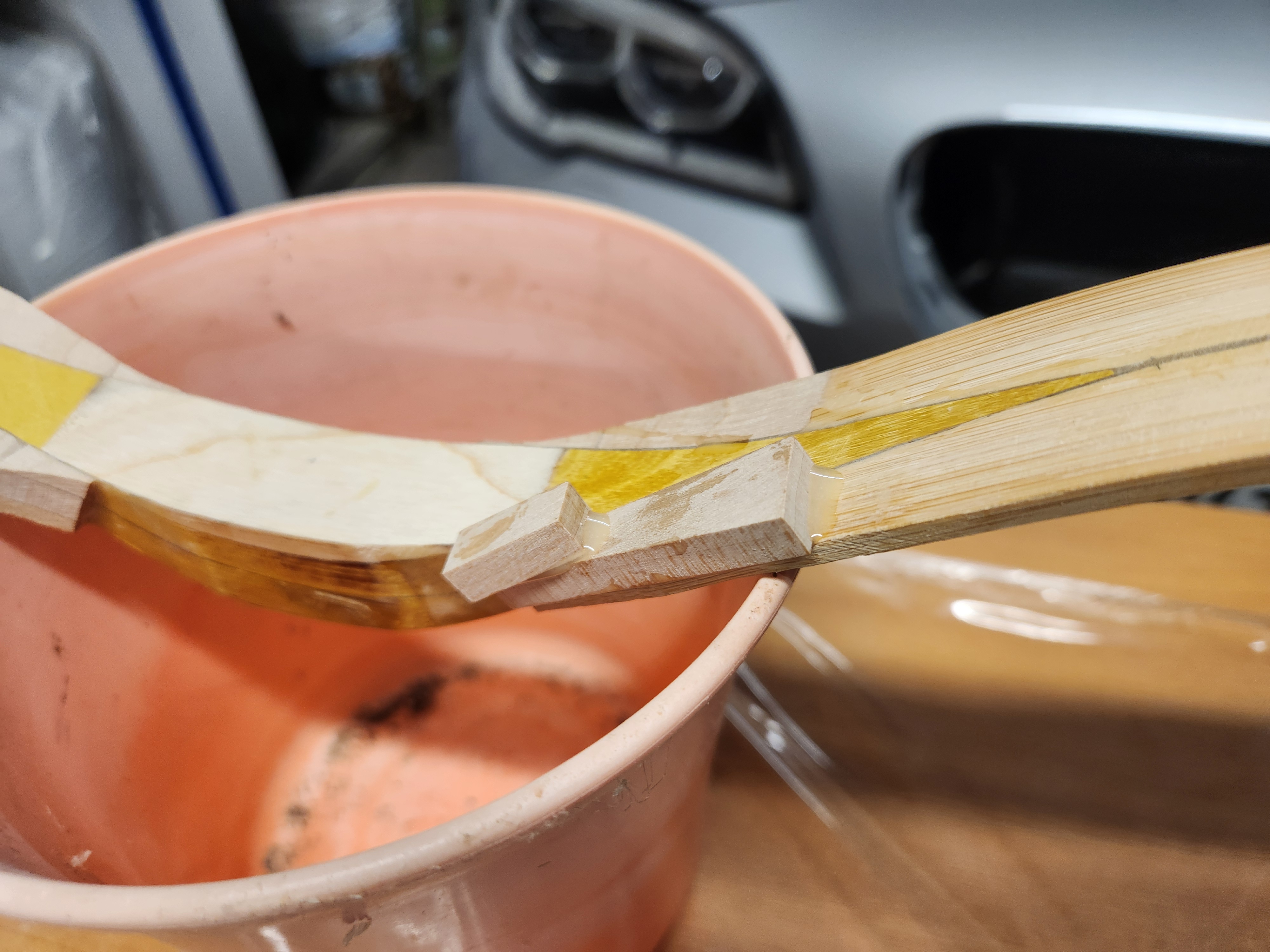

Bei einer der Verstärkungen am Fadeout war zu wenig Kleber in der Fuge. Ich hatte alle halbe Stunde die Klebung nachgedrückt, da ich dort keine Leimzangen verwenden konnte, hab dann aber doch probiert obs irgendwie geht und dabei war alles verrutscht. Deshalb hab ich den nochmal neu gemacht.
Und am Übergang von Kasan auf Tip hab ich auch noch Holz aufgefüttert.
