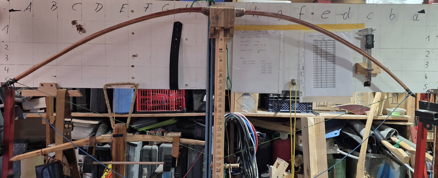

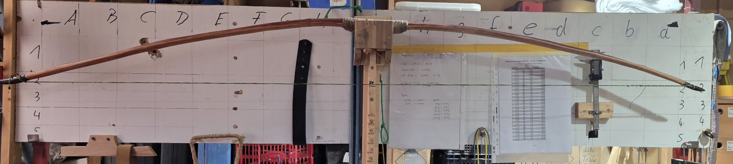

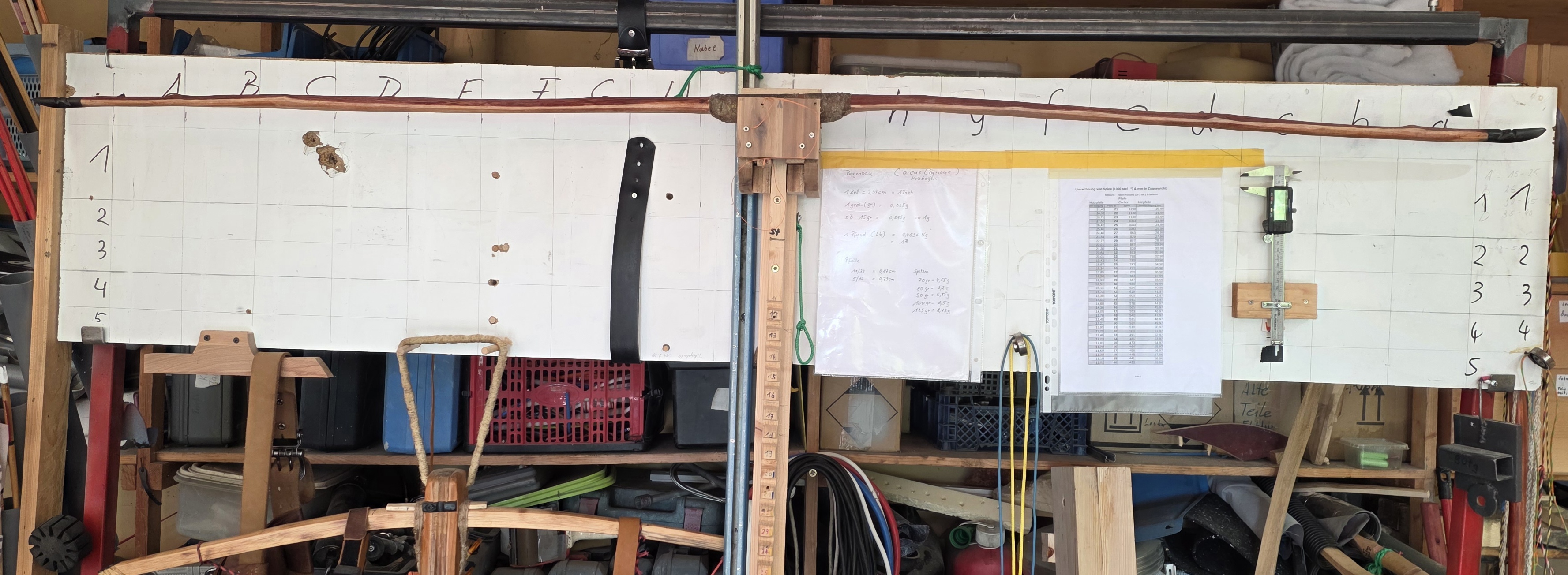

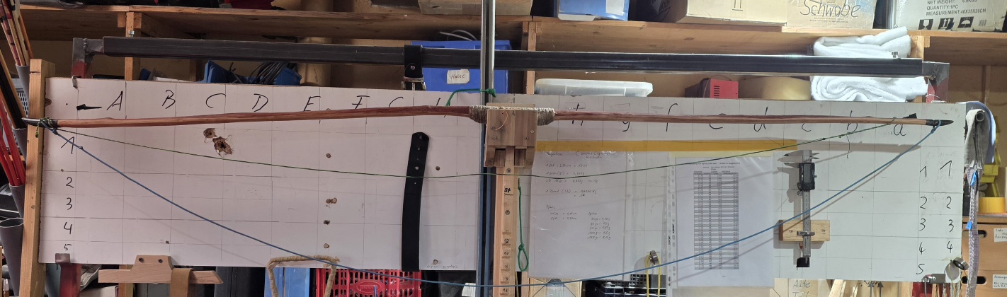

Der Stand
MFG Horst
HorstO
Beiträge: 101
Registriert: 10.06.2025, 19:15
Hat gedankt: 16 Mal
Hat Dank erhalten: 9 Mal
Re: Kornelkirsche, ein Versuch
Beitrag von HorstO »
Der Bogen hat nur noch 45#. Eigentlich müssten ⅓ Außen mehr biegen. Vor allen links. Da wirds noch leistungsärmer.☹️
MFG Horst
Beiträge: 22850
Hat Dank erhalten: 252 Mal
So würde er nicht lange überleben! Oder zumindest sehr viel Set bekommen... Besser ein schwächerer Bogen mit guter Biegung als ein 45er, der bricht...
HorstO
Beiträge: 101
Hat gedankt: 16 Mal
Ich hab ca. 80 Pfeile geschossen.
Der Bögen macht Spaß. Lässt sich super leicht ziehen und ist mit 167fps bei 8gpp gut.
Vermutlich kann der mehr und ich kürze ihn ( vielleicht) nochmal.
Auf was es mir angekommen ist, wie lässt sich das Holz bearbeiten, wie reagiert es auf Hitze, lässt es sich biegen.
Lässt sich alles positiv beantworten.
Kein Set etwas Vorspannung verloren.
MFG Horst
