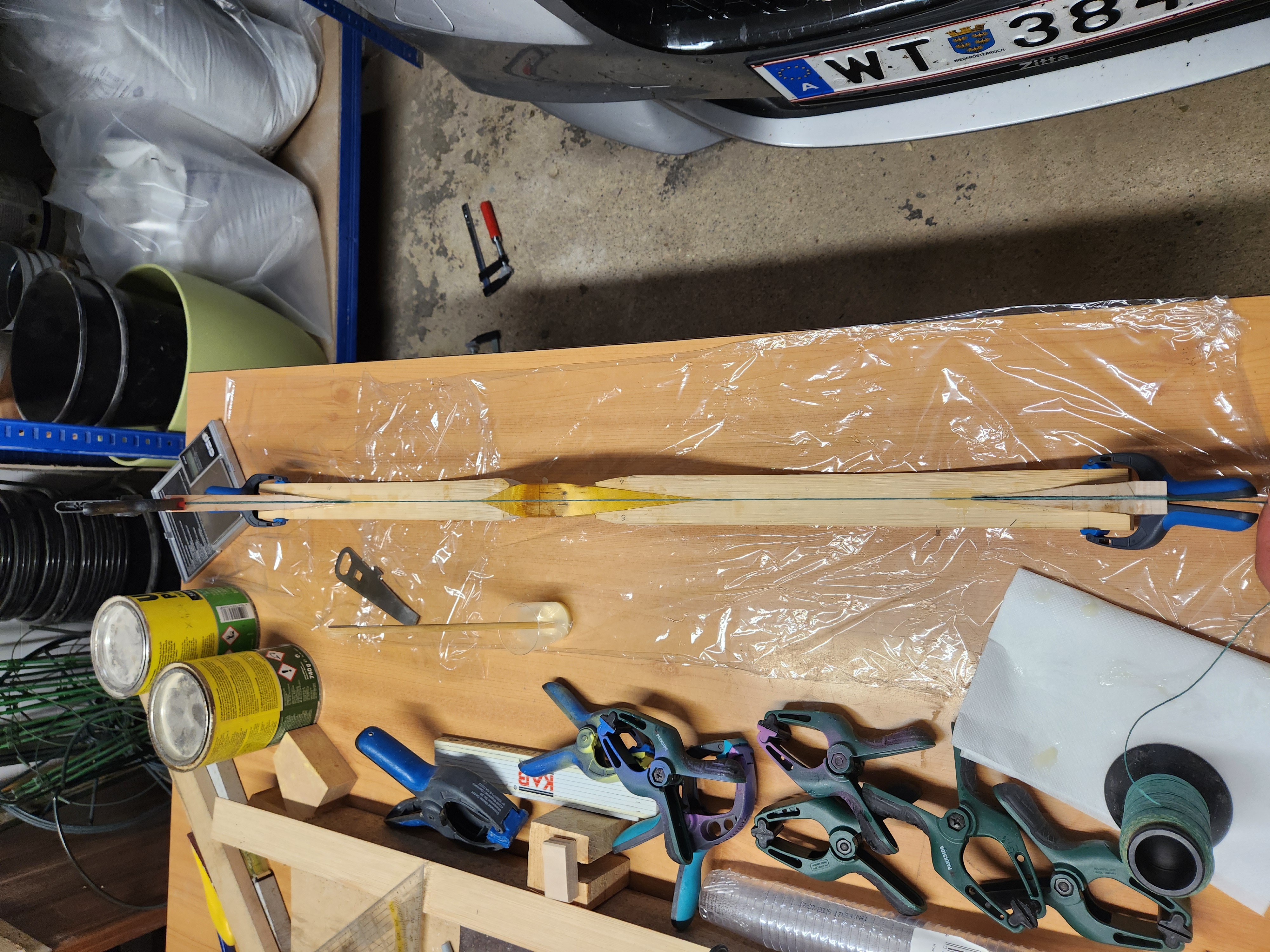

Heute hab ich nochmal eine genauere Zeichnung gemacht, da ich jetzt ja die genauen Konturen kenne. Diese ist aber nicht vorzeigetauglich, weil ich am Tiller ein paar mal was ändern musste und wild über einander gezeichnet habe. Aber bei einer Länge von 33" bin ich bei ca 25" Amo gelandet. Ich hab dann trotzdem entschieden ein bisschen Sicherheit einzubringen. Ich hab den Biegebereich pro Wurfarm um 1" länger gemacht und die Siyahs haben auch noch Überlänge. Da komm ich auf biszu 36" mit der Option ihn dann noch auf biszu 33" zu kürzen.
Die Siyahs sind schon geklebt und die Sehnenlage gefällt mir gut.

Re: Flightbogen und Pfeile für Kolbingen 2027
Ich würde mal sagen, der fluchtet!
Es war auch ein langes hin und her, aber das wars wert 8)
