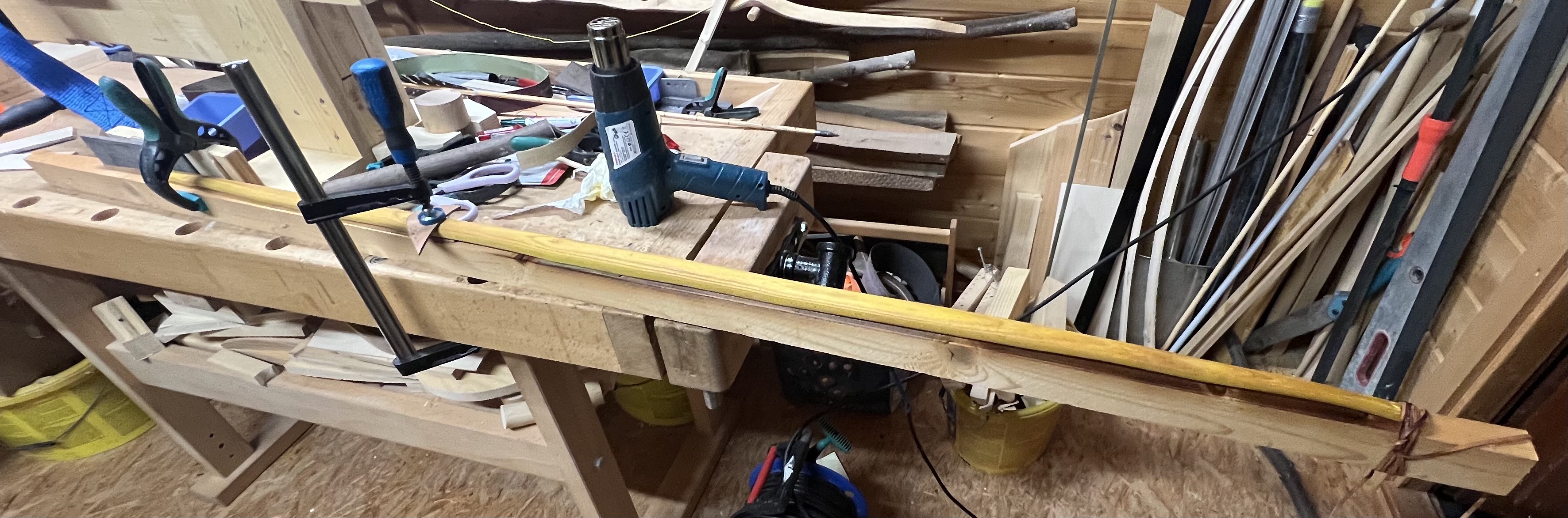

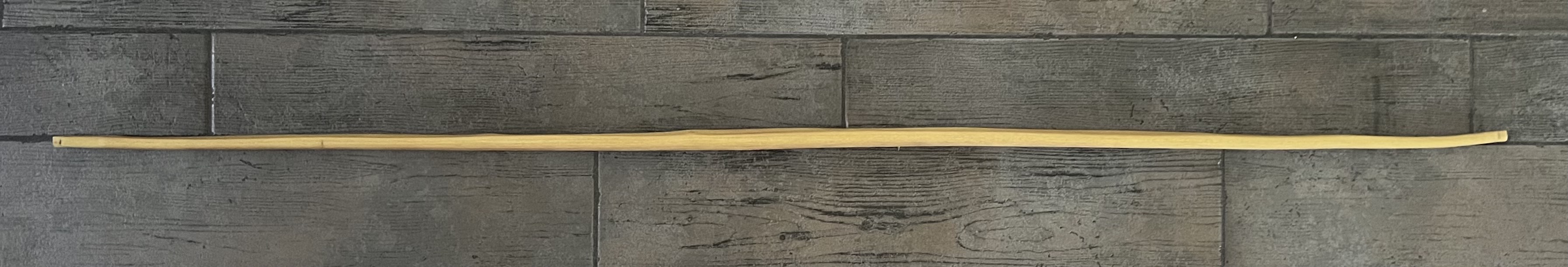

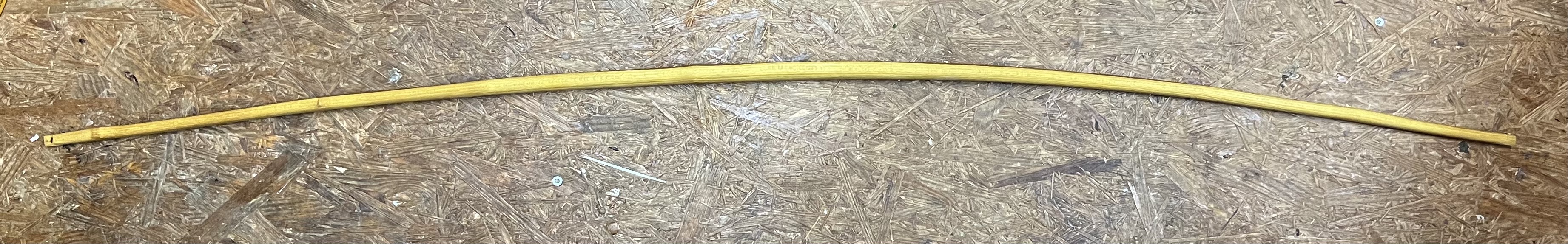

Ich habe gestern noch einen alten ziemlich deflexen Osage Stabbogen heraus gekramt und begonnen fürs Flightschießen zu präparieren. Möchte wissen, wieweit man damit schießen kann, zuerst habe ich den Bogen gerade getempert, jetzt werde ich die Enden noch verschmälern und dann nachtillern. Geplant sind 50 Pfund bei 24 Zoll.

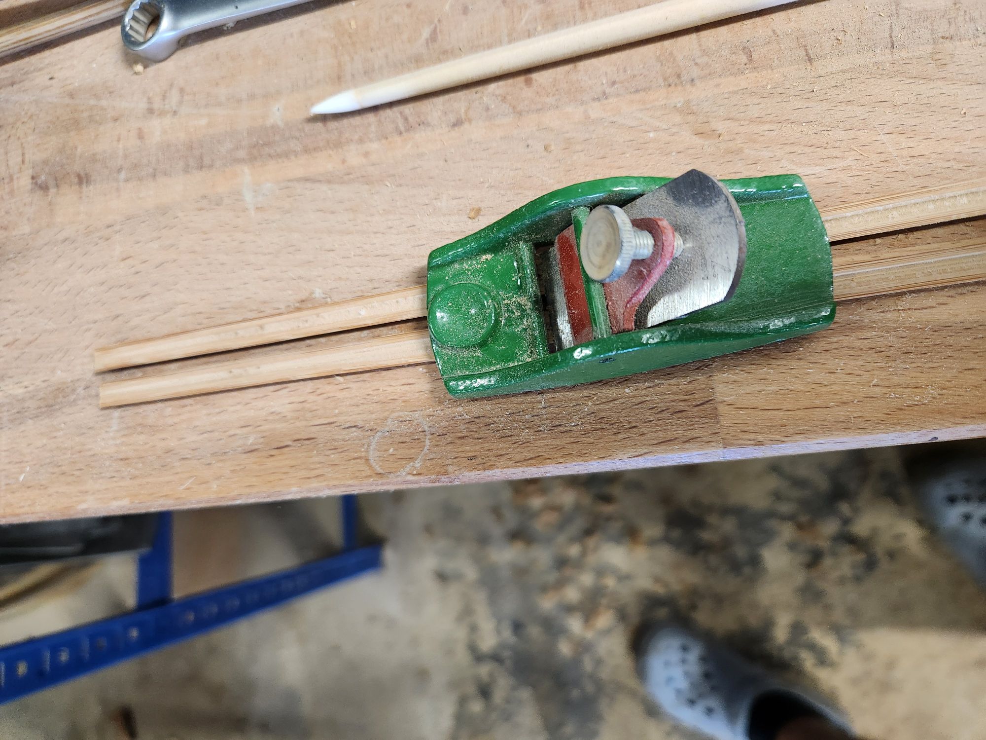

Danke, ich habs heute sowieso nicht mehr geschafft ihn zu verkleben. Ich habs jetzt ohne Schleiflade freihand mit nem Hobel verjüngt. Hat gut geklappt. Ich glaub auch ich lass ihn lieber bei den 7mm. Weil beim Rundschleifen wird er auch nochmal nen ticken dünner.

Auch bei einem dünnem Sägeblatt wird der Schnitt etwas breiter (vor allem, wenn die Zacken geschränkt sind). Ich habe meine Schäfte nicht rund geschliffen!, warum?, ich denke diese 4 Grate versteifen den Schaft, die Leitfeder habe ich direkt auf einen Grat gesetzt, weil der Schaft in dieser Ebene am steifsten ist. Natürlich will der Schaft in der weichsten Ebene schwingen (Spline) aber da muss er sich erst hindrehen, durch den Taper schwingt er auch nicht so lange wie ein zylindrischer Schaft.

Ähnliche Gedanken hatte ich auch schon. Bei mir gings darum, wenn ich den Taper nicht in beiden Ebenen gleich hin bekomm und er somit in eine Richtung steifer ist, wie ich ihn dann ausrichten soll. Aber ich denke das kann Auswirkungen auf den Pfeilflug haben, die man so nicht erwarten würde. Deshalb werde ich auf Nummer sicher gehen und versuchen ihn möglichst Rund zu machen.

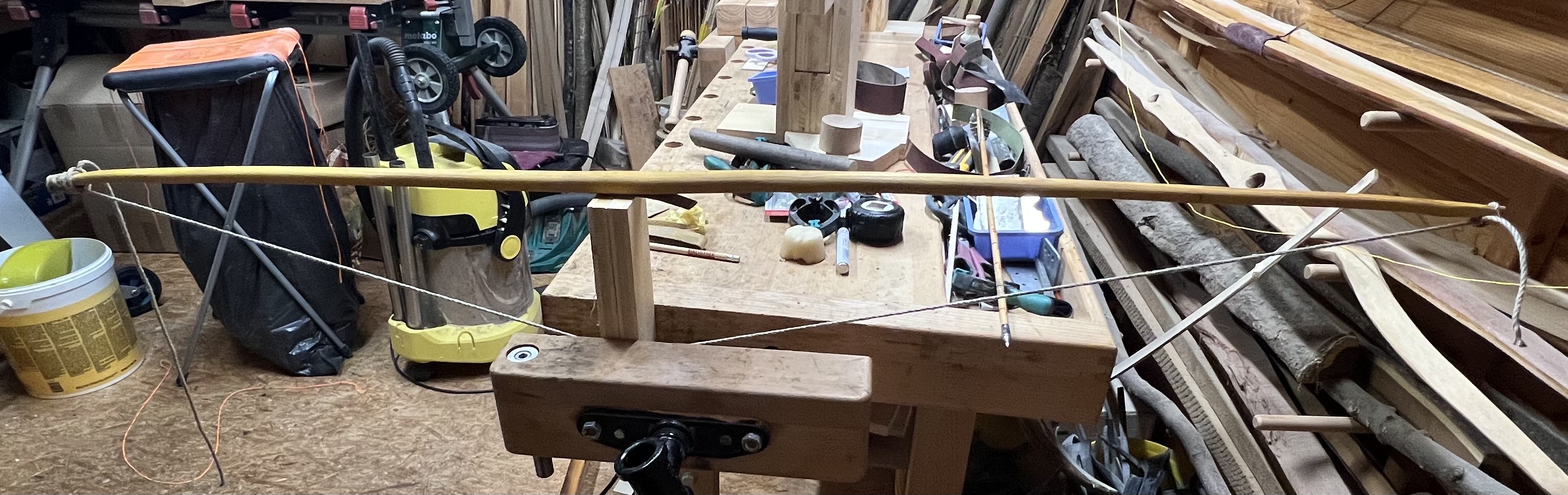

Gestern hatte ich ja noch 2 Schäfte aufgeschnitten und freihand gehobelt. Heute verklebt und gewickelt. Aus dem letzten mal wickeln hab ich gelernt lieber auf Kunstfasern zurückzugreifen. Ist sonst kaum ab zu bekommen. Ich habs jetzt mal mit Dacron versucht.
