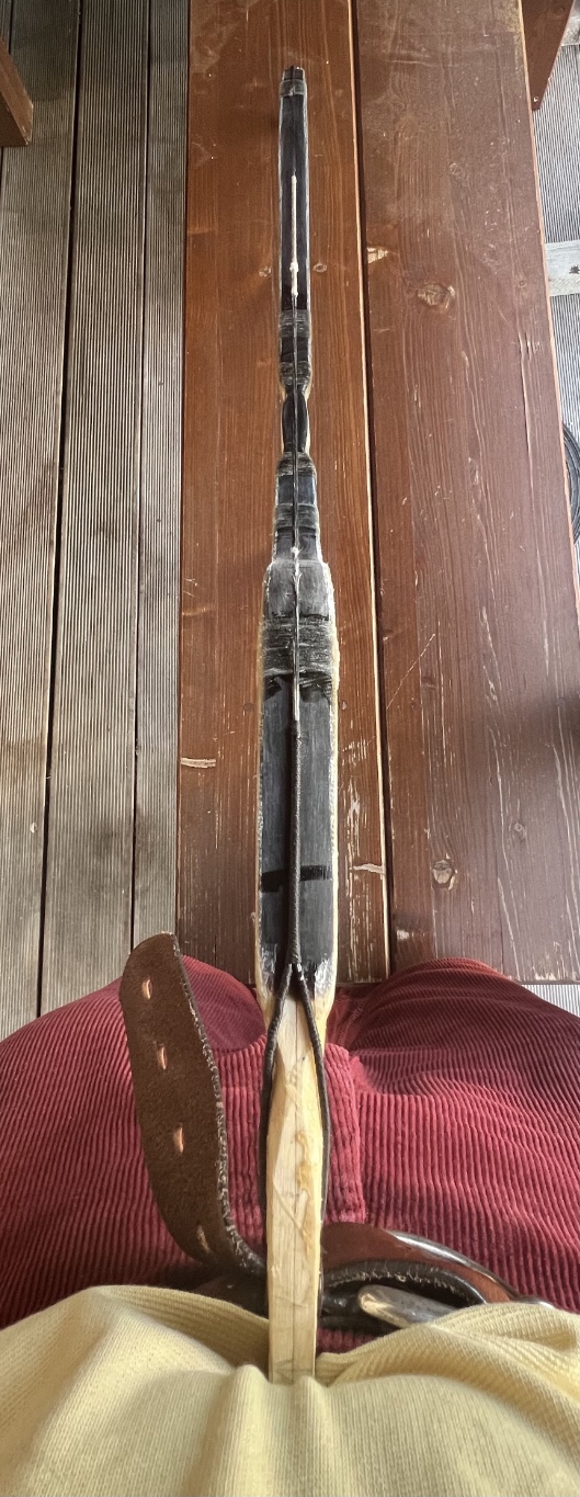

Dann habe ich den Bogen mit der Bogenpresse auf 14cm Standhöhe gebracht. Sieht einigermaßen gleichmäßig aus. Jetzt muss ich noch eine Tillersehne bauen.

Re: Flightbogen und Flightpfeile für Kolbingen
Die Standhöhe ist noch zu niedrig, sonst sieht's sehr gut aus ;)
Standhöhe jetzt 16,5cm, so lasse ich den Bogen jetzt ein paar Stunden aufgespannt, eigentlich wollte ich keine Sehnenbrücken, aber so wie es aussieht werde ich wohl welche brauchen, morgen gehts weiter, Sehnensound in etwa 3 gestrichenes C,

Welche Standhöhe hast Du?
Beiträge: 3539
Hat gedankt: 33 Mal
Hat Dank erhalten: 185 Mal
Chirurg hat geschrieben: 08.06.2026, 21:35 Welche Standhöhe hast Du?
Ich meine 19cm , aber deine Kasan sind mehr gebogen, wie meine. Bei mir liegt die Sehne gerade auf den Bänkchen auf.
LG Markus

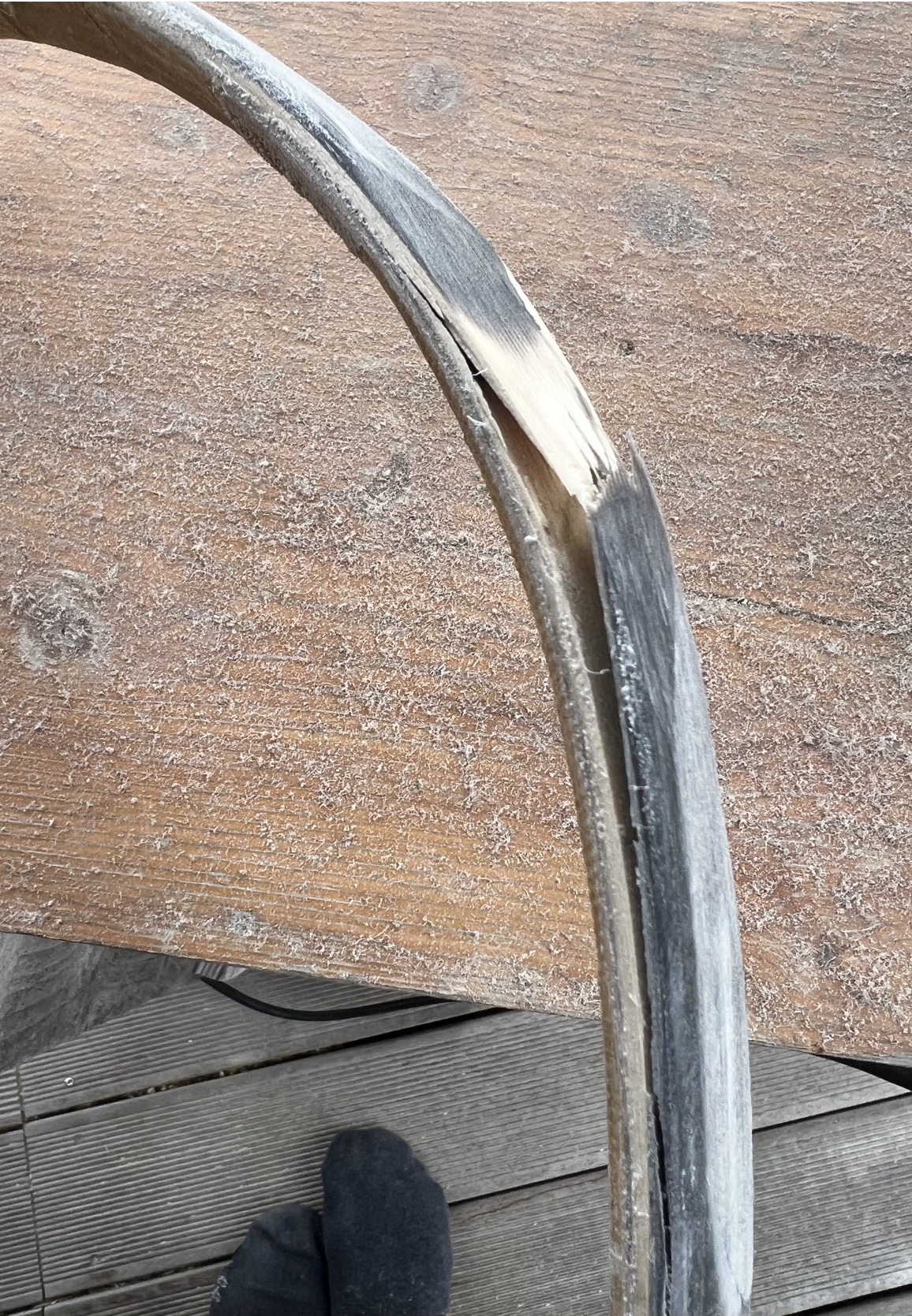

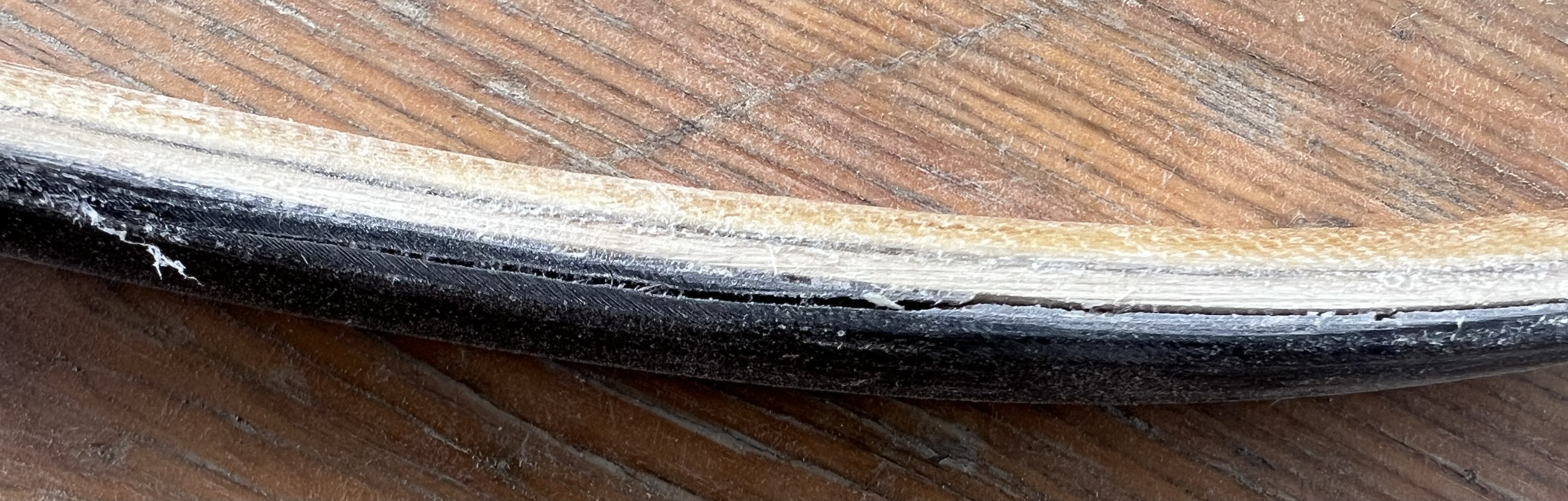

Beiträge: 1442
Hat gedankt: 147 Mal
Hat Dank erhalten: 392 Mal
Und dann hats krack gemacht! Die viele Arbeit umsonst😠
Beiträge: 2464
Hat gedankt: 208 Mal
Hat Dank erhalten: 306 Mal

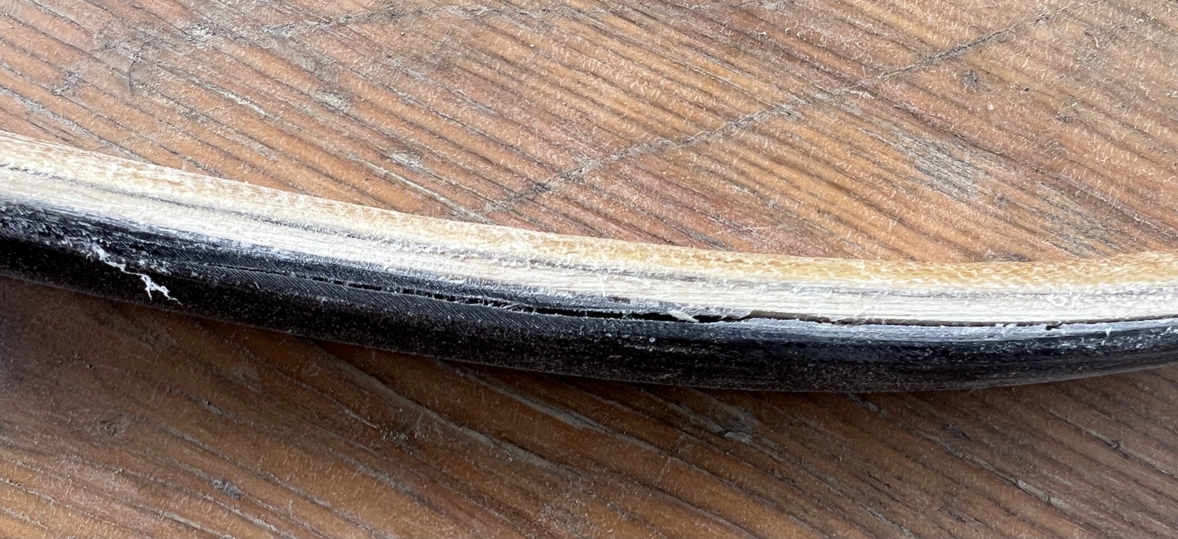

Oh man, mein Beileid. Wie ärgerlich... Ging das vom Kasanauge aus? Da hattest du doch ne Wicklung.
Beiträge: 6749
Hat gedankt: 267 Mal
Hat Dank erhalten: 389 Mal
Oh shit, sieht nach versagender Klebung aus.
Mein Mitgefühl hast du.
Beiträge: 3539
Hat gedankt: 33 Mal
Oh shit....das ist ärgerlich. Hast ist er dir vor dem Kasan geplatzt?
Beiträge: 1442
Ja, die typische Stelle 4cm vor dem Kasanauge, das Horn hatte in diesem Bereich aber auch ein paar Schadstellen, ich habe das Horn herunter geschliffen, die Bruchstelle im Ahornlaminat mit 5 Minuten Epoxy geklebt, dann ein neues Hornlaminat angepasst. Jetzt werde ich noch mit Epoxy alles neu verkleben, ob ich die Biegung annähernd seitengleich hinbekomme wird die Kunst sein, der Bogen hatte hochgerechnet 80-90 Pfund, das war einfach zu stark, jetzt ist der Plan den Bogen auf 50 Pfund runter zu tillern und hoffen das die Reparatur dieses Zuggewicht aushält.
Die Frage ist, ob ich die geklebte Bruchstelle im Laminat noch tangential abschleifen soll und ein liegendes Ahornpatch aufkleben soll, was meint Ihr?
