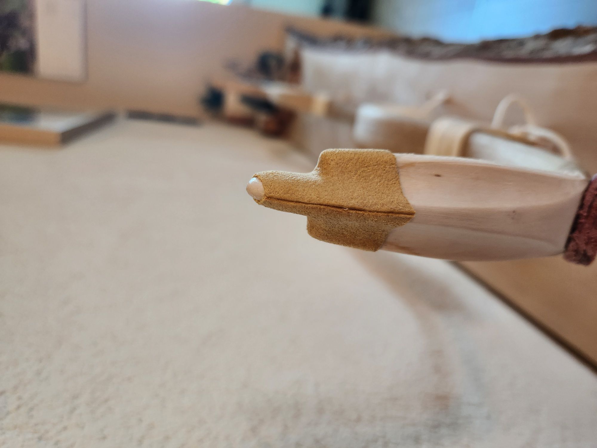

Die Nockstifte hab ich von 25mm auf 18mm gekürzt. Für den Lederüberzug hab ich sehr weiches, dünnes Leder verwendet. Genauer gesagt Heidschnuckenleder. Dieses hatte ich über Nacht in Wasser eingeweicht. Dann hab ich es in 2 gleich breite Streifen geschnitten und mit Holzleim aufgeklebt. Ich hatte erwartet das es schwierig wird, das Leder schön anliegend zu bekommen, ging aber ganz einfach.
Jetzt gerade 335g. Also eh sauschwer

Re: Koreanischer Kompositbogen Gakgung
Süßer kleiner Bogenkondom
