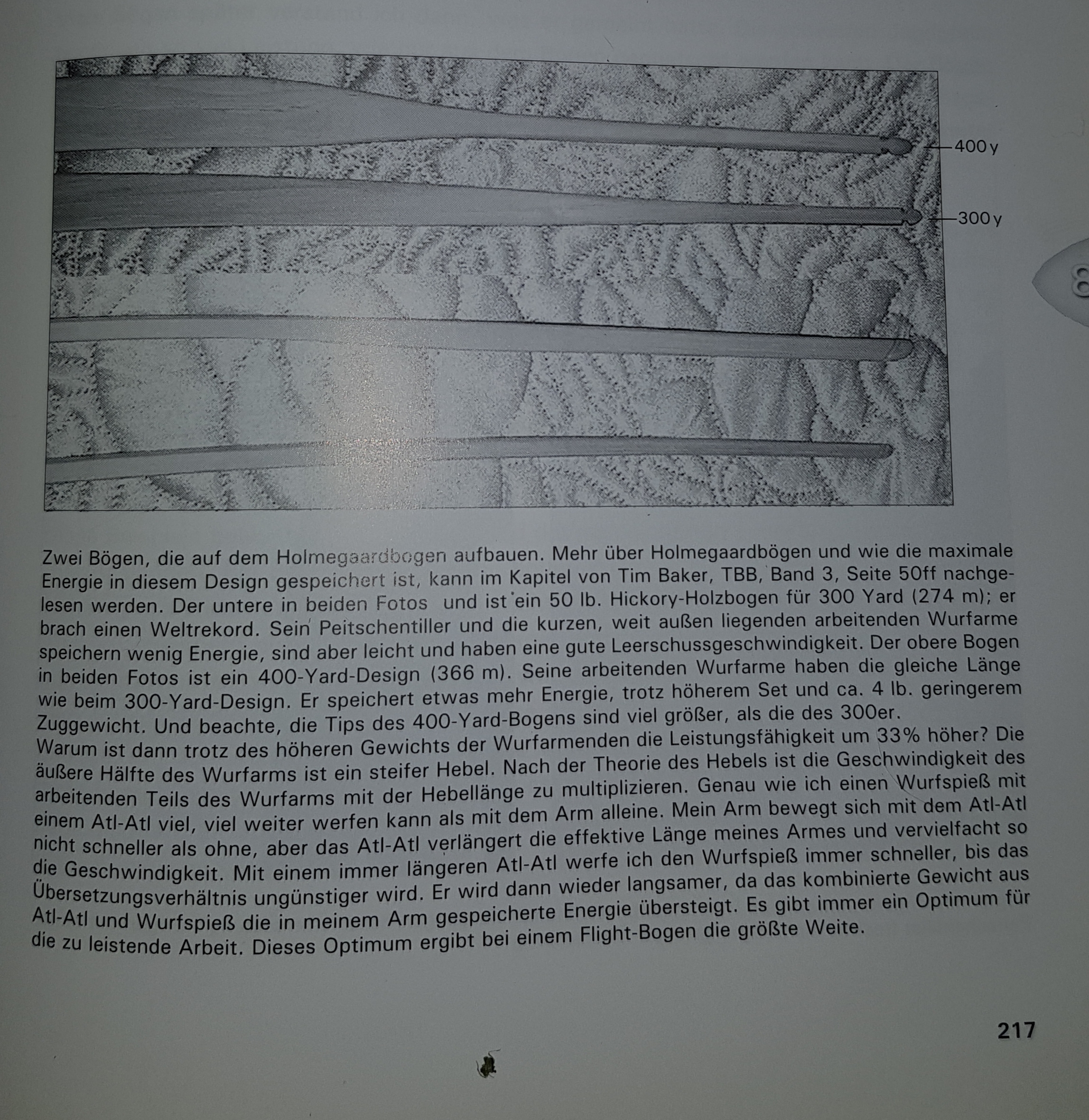

Ein Extrembeispiel für Einsteiger die sich an extremen Designs versuchen: Es gibt auch immer wieder Leute die als ersten Bogen gleich einen Kompositbogen bauen, und da auch noch die Königsliga (osmanischer).
274 m | Selfbow 50#
274 m | Selfbow 50#

Ich finde den Verlauf dieses Fadens traurig....
Warum?
Weil der Faden beginnt mit dem Anspruch Licht in physikalische Zusammenhänge zu bringen und endet damit Beginner die das Mölle Design wählen fast schon zu beleidigen...
Weil es für mich die Aufgabe weißer alter Männer ist, Experimentierfreudigkeit zu fördern, Fehler von Beginnern zuzulassen... und NICHT zu bevormunden, klein zu halten und "besser" zu wissen..
Weil es zum Mölle Design andere physikalische und historische Ansätze gibt siehe Tim Baker, TBB 3, S. 50 ff und Dan Perry, TBB 4, S. 215, 216
Weil die Autoren beim schreiben dieser Artikel alles andere als newbies waren...
Weil, wenn das Design für Beginner unüberwindbare Schwierigkeiten parat halten würde, wir hier laufend brechende Mölles sehen würden, was nicht der Fall ist..
Weil dieser Faden die Freude an diesem Design und die Vielfalt an Bogenformen hemmt, anstatt sie zu fördern.
Liebe Grüße
PS weil Ketzerei gegen den Klerus gewandt ist und nicht gegen den Enthusiasmus junger Novizen...

Re: Gedanken zu steifen Wurfarm-Enden (Ketzermodus!)
Die letzten Sätze in deinem Bild @benzi find ich interessant, danke dafür. Was für mich jetzt auch nicht dafür spricht, dass du nix kapierst
Wer hier hat eigentlich schon mehrere Versuche mit solchen oder ähnlichen Bogendesigns gebaut und damit rumprobiert? Mal so aus Interesse? Weil....manche meiner schussleistungstechnischen Lieblingsbögen sind so....aber den hat wohl keiner erzählt, dass das Design kacke ist

Nochmal ausführlichere Gedanken als Argument, warum denn dieses Bogendesign eben durchaus Vorteile gegenüber auf ganzer Länge biegender Wurfarme haben könnte.
Was relevanter ist als die Gesamtmasse des Wurfarms, ist doch die Masseverteilung innerhalb des Wurfarms. Je weiter außen viel Masse ist, desto schlechter, da das ja n ganzschönen Weg im Abschuss zurücklegen muss im Vergleich zu 10cm neben dem Griff. Eigentlich hats kra im Eigangsbeitrag schon geschrieben:
Der flache Teil des biegenden Bereiches gibt ja vor, wo es hingehen soll.
Wenn man dann den Punkt findet, wo
Ein wichtiger Punkt noch: Ich find solche Bögen oftmals viiieeeel angenehmer und ruhiger im Abschuss als vollbiegende. Irgendwo auf PA oder so hab ich mal gelesen, dass jemand schrieb, die steifen Enden haben ne dämpfende Wirkung hinsichtlich Handschock und co.?
Ich geh jetzt einen bauen. Danke für die Inspiration
Achso, P.S.:
Und ich glaube, gerade in der äußeren Wurfarmhälfte macht das schon viel aus. Einiges der Masse wandert dann vielleicht mehr Richtung Griff, da man hier breiter baut als man sonst würde, um die zusätzliche Belastung auszugleichen, aber nahe am Griff macht die zusätzliche Masse halt auch weniger aus. Da könnte man bestimmt ne nette Grafik mit Wurfarmmasse vs Distanz zu Bogenmitte machen, die bei nem Mölle dann tendeziell weniger linear als zB bei nem pyramidalen Design ausfallen würde. Ist einfach masseverteilungsoptimiert. Mit Instabilitäten hatte ich ehrlich gesagt noch nie zu kämpfen, halt net pfuschen beim Rausarbeitenkra hat geschrieben: ↑30.04.2026, 11:13
-- Wurfarm-Gewicht - da man die steifen Bereiche deutlich schmaler machen kann, als sie dicker werden müssen (um eben steif zu bleiben) spart man Gewicht. Handelt sich dabei aber mögliche Instabilitäten in den Wurfarmenden ein und bedingt deutlich höhere Fähigkeiten des Bogenbauers.
,ohne das Material zu überlasten, dann noch besser.
Wobei der so schmal garnet ist, glaub ich.
Achso, P.S.:
Manches wirkt manchmal schon n bisschen dogmatisch, find ich. Und per Text gehen nunmal viele Nuancen der Kommunikation komplett flöten. Is a bissl so n Sender-Empfänger-Problem, wage ich zu behaupten. Viele Wege führen nach Rom, aber wer nach dem Weg fragt, bekommt meist den direktesten empfohlenHieronymus hat geschrieben: ↑03.05.2026, 12:04
