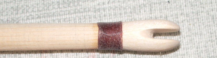

Jetzt was neues.
- Sitka Fichte mit Nocktaper auf 5/16"
. Spine 40-45 # ( nach dem tapern )
- Rohschaftgewicht 310 +/- 6 gr. ( nach dem tapern )
- Hartholznocke aus Walnuss
- Federlänge 5"
Gruß Rolf

Mir gefällt diese Variante am besten, weil sie den Eindruck vermitteln, dass der verjüngte Schaft und die verdickte Nocke aus einem Stück Holz gearbeitet wurden, was an historischen Pfeilen wohl die Königsklasse darstellt...😊
Liebe Grüße
Beiträge: 2572
Hat gedankt: 226 Mal
Hat Dank erhalten: 337 Mal
Re: Pfeilpräsentationen 4
benzi hat geschrieben: 07.03.2026, 12:00 Mir gefällt diese Variante am besten, weil sie den Eindruck vermitteln, dass der verjüngte Schaft und die verdickte Nocke aus einem Stück Holz gearbeitet wurden, was an historischen Pfeilen wohl die Königsklasse darstellt...😊
Wenn man mal davon absieht dass die Nockkerbe, wenn der Pfeil aus einem Stück Holz wäre, um 90° gedreht ausgerichtet sein müsste. Oder ist das auch etwas, das bei Daumentechnik anders gemacht wird?

@ Bogenbas,
das auf dem Bild von benzi ist nur ein Muster ohne Wert, als kein echter Pfeil.
Selbstverständlich würde man beim abringen der Nocke an eine Pfeil auf die richtige
Lage der Maserung achten.

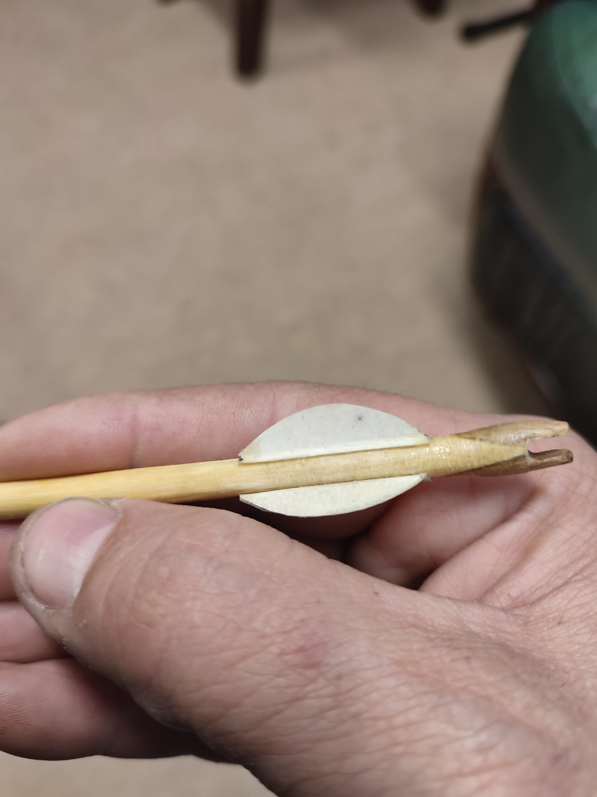

Hi ,
Du kannst Holz schräg anschäften , dann kannst du die Nocken so ausarbeiten wie du möchtest. Das unten gezeigte Bild zeigt eine Nocken von mir, die mit Sehne Gesichert würde...ist aber ein Flightpfeil.
LG Markus
