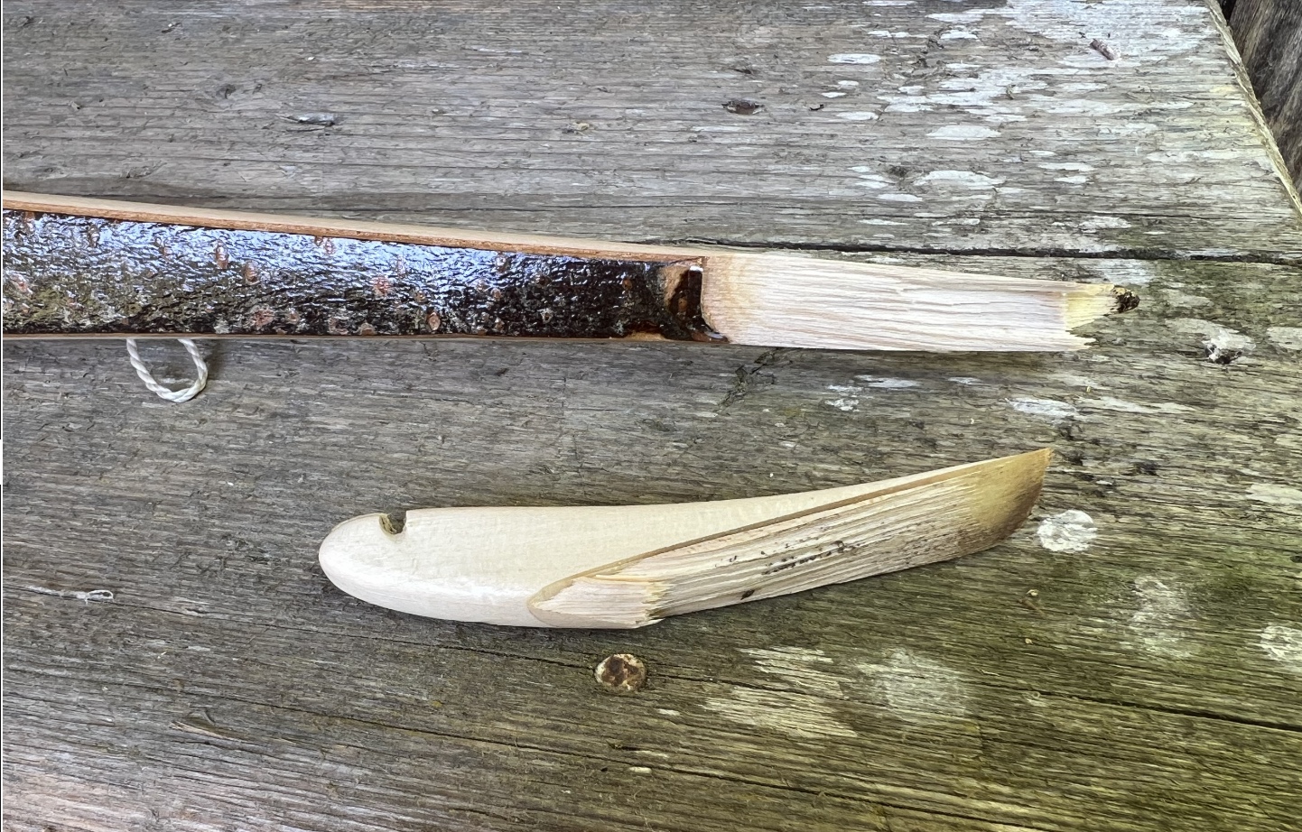

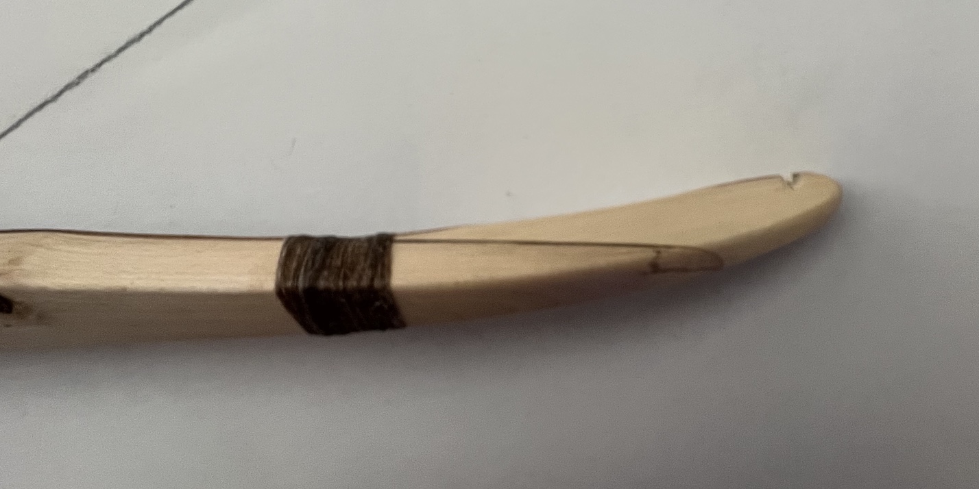

Der Saplingbogen vom letzten Jahr:
Die Blattanalyse im Sommer hat ergeben, dass es sich nicht um die späte Traubenkirsche Prunus serotina, sondern um die heimische Traubenkirsche Prunus padus handelt.
Der Bogen hat ungefähr 10 Parcourrunden hinter sich. Bei der vorletzten Runde ist das aufgeklebte Overlay abgerissen. Dabei ist aber nicht die Klebefuge aufgegangen, sondern das Holz knapp darüber hat sich gespalten. Die Erde habe ich entfernt und alles wieder mit Uhu endfest 300 geklebt. Zusätzlich habe ich mit Leinenfäden gewickelt und das ganze ebenfalls mit Epoxy getränkt. Die sehr schmale Nockkerbe habe ich dann auch noch mit einem aufgeklebten dünnen Hirschlederstreifen gesichert (Superkleber). Weiteren Set hat der Bogen eigentlich nicht entwickelt, das Zuggewicht ist geringfügig weniger. Achja, die Rinde am Rücken hat feine Querrisse bekommen aber sonst schießt er weiterhin knitterfrei und akkurat.

Die Tips sind sehr schmal, aber mit der Wicklung wird es besser funktionieren. Ist schon interessant, dass zuerst das Holz bricht und nicht die Verklebung.
Ich hab auch vor kurzem Deine aufgesetzten geflippten Enden nachgebaut, ich hab aber nur 40# und breitere Tips.

Mal angenommen, dass die hiesige Traubenkirsche aehnlich zur Spaeten ist, wundert mich das gar nicht.
Die ist eher spaltfreudig wie ich selber erfahren durfte.

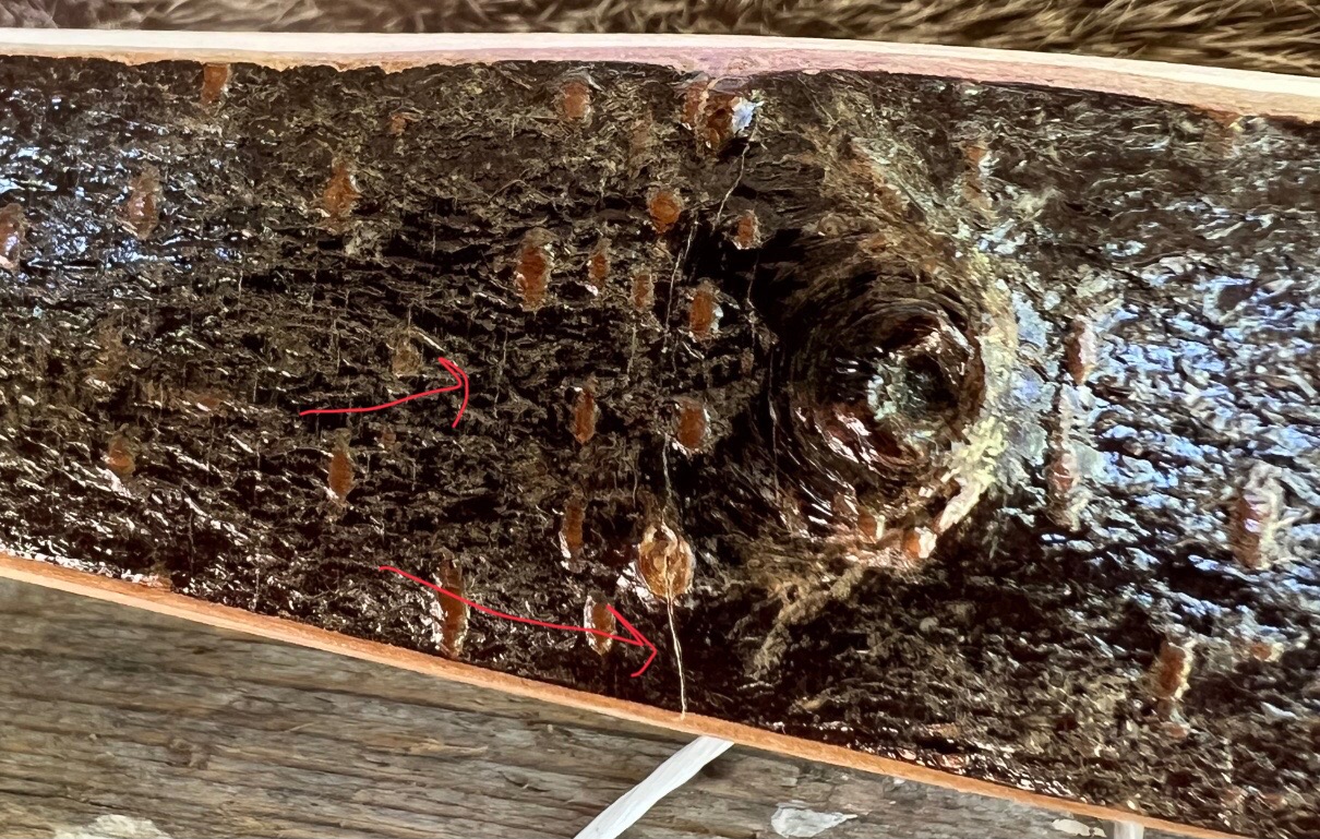

Re: Saplingbow 18, chirurg, Hasel, heimische Traubenkirsche, Hainbuche
Ich kann mich jetzt entspannt zurück lehnen, meine Hainbuche ist endlich gesprungen
Ich glaub, wo du dich hinlehnst ist dem Riss egal
Du wolltests ja wissen
