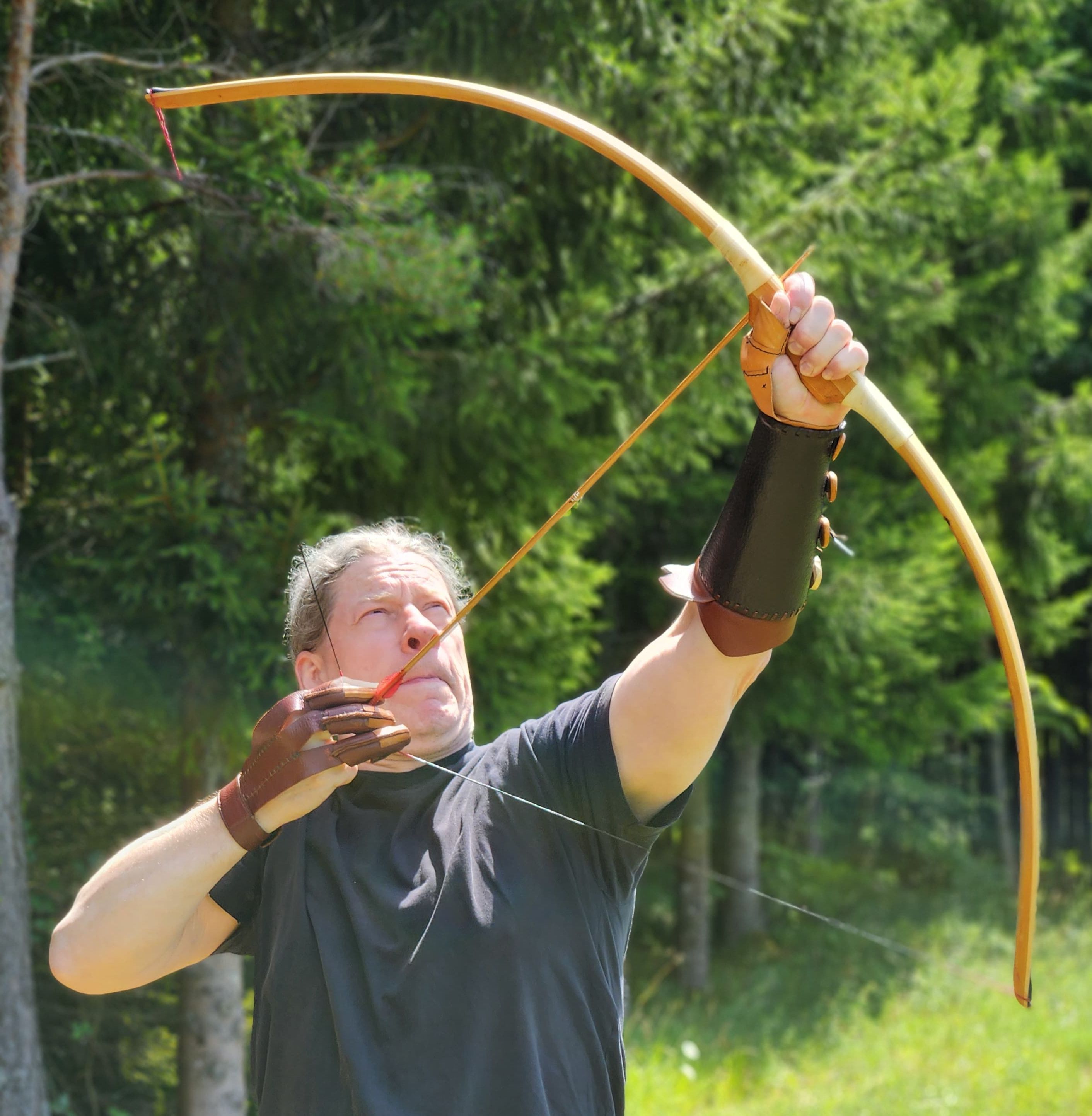

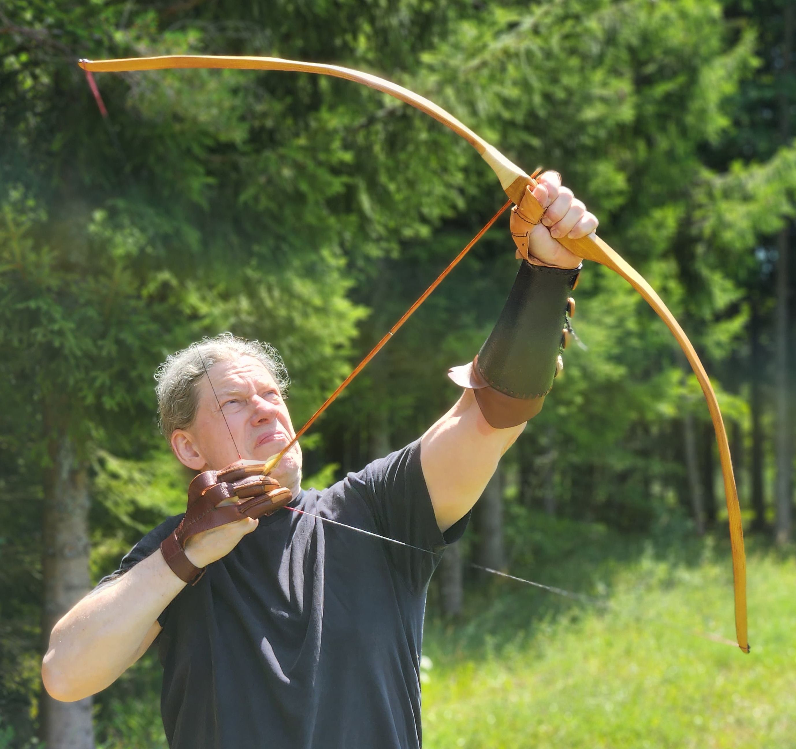

Ich hatte 3 Flight-Bogen am Start. Mit meinem Tri-Lam konnte ich keine gute Weite erzielen, ich glaube nur um 280 m. Ich hab's mir nicht genau gemerkt - das einzige bemerkenswerte war, dass es eine Sehne im Öhrchen zerrissen hat und gleichzeitig das Overlay durchschnitten wurde.
Mit meinem Bi-Lam (Ulme Backing auf Eibe) 56#@26" konnte ich 294,25 m erreichen.
Mit meinem Osage-Selfbow 45#@26" konnte ich 293 m erreichen.
Oben der Bi-Lam und unten der snaky Osage Selfbow
Selfbow
Selfbow
Bi-Lam
Bi-Lam

@Hieronymus: wie hast du die Fichten-11/32 so leicht bekommen? Waren sie recht kurz? So groß ist die Gewichtsabnahme diech barreln doch nicht oder? Vanes aus Pergament?
@Neumi: warst du von den Ergebnissen deiner Bögen überrascht? Grad für den Selfbow find ich die Weite recht beachtlich, auch wenn man das abgespannte Profil sieht. Auch beim Bilam. Hast du die 3 Bögen auch durch den Chroni geschossen?

Indie12 hat geschrieben: 30.07.2025, 10:30 @Neumi: warst du von den Ergebnissen deiner Bögen überrascht? Grad für den Selfbow find ich die Weite recht beachtlich, auch wenn man das abgespannte Profil sieht. Auch beim Bilam. Hast du die 3 Bögen auch durch den Chroni geschossen?
Nein, das war keine Überraschung - ich habe mit an 300 m gerechnet. Wenn man sich die Rekorweiten in den entsprechenden Bogenklassen anschaut, sind die Ergebnisse sogar hervorragend (allerdings benutze ich modernes Sehnenmaterial). Ich will aber die Rekorde bei 50# und 70# in den beiden Klassen knacken, soweit bin ich nicht entfernt 😎
Ich tillere die Flightbogen nur bis ca. 22" Auszug, um im Vorfeld unnötigen Set zu vermeiden. Also auch keine Schüsse durch den Chrony. Außerdem wäre jeder Schuß auf ne Scheibe ein zerstörter Pfeil.
Allerdings hatte ich alle Bogen letztes Jahr schon geschossen, d.h. der Bilam war eigentlich schon vor dem diesjährigen schießen erledigt. Der Selfbow sieht aber noch super aus, geht aber trotzdem noch besser .
Außerdem schieße ich zu selten, praktisch nur in Kolbingen - das muss ich ändern.

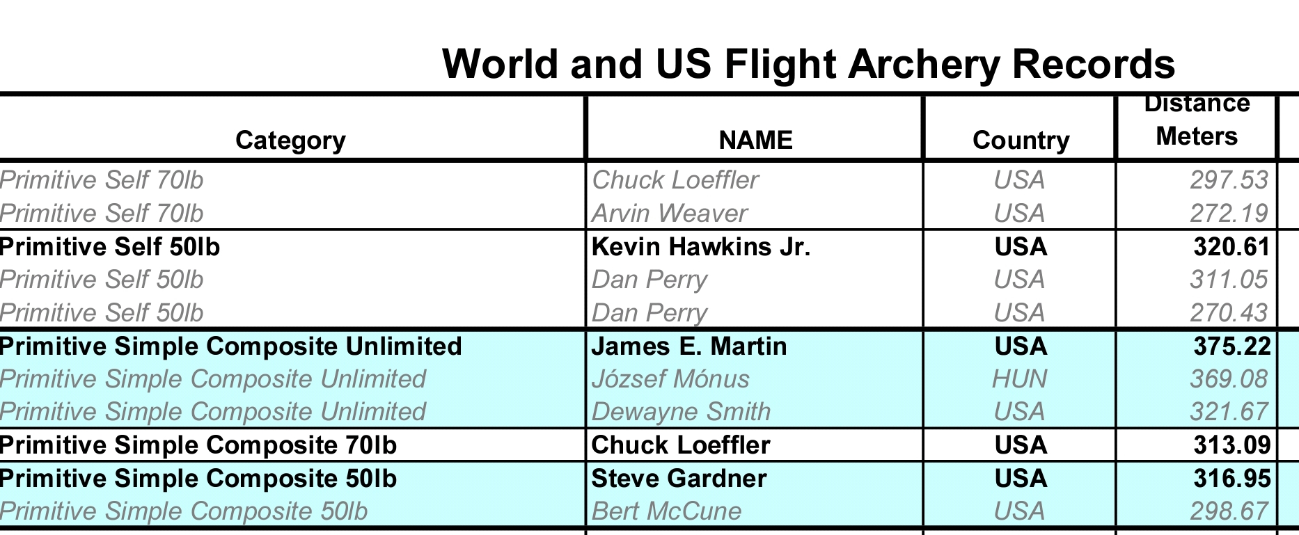

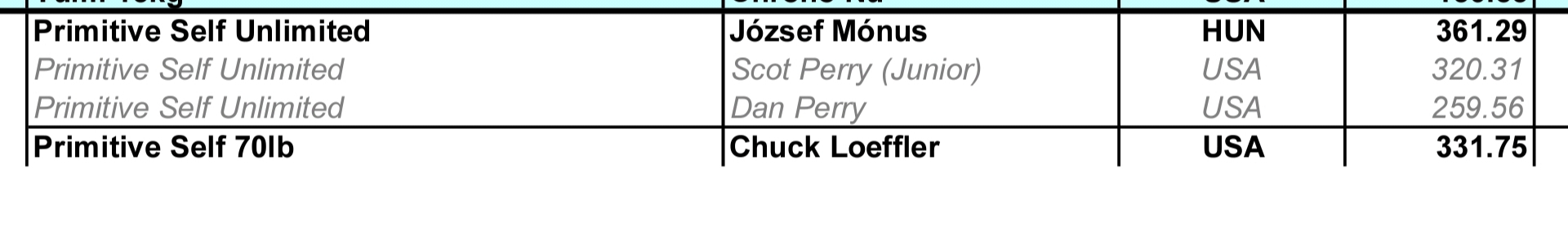

Hier mal Auszüge aus der Rekordliste von 2024

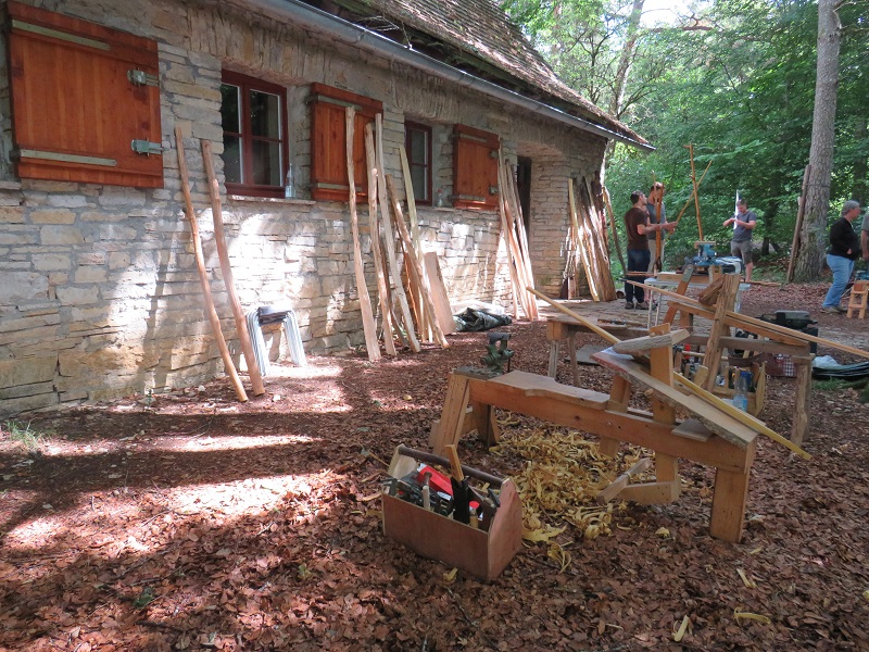

Grundausrüstung: Schnitzbock, Rohling, Schabhobel, Ziehklinge, Bier
