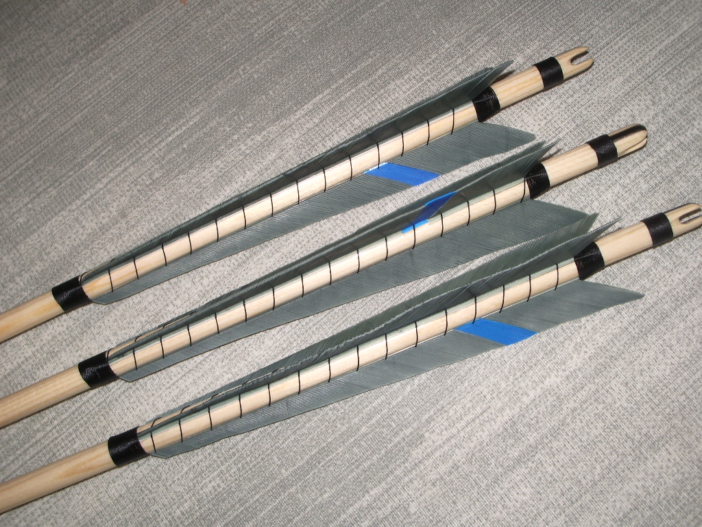

Beitrag von arrowfan »
Und schon wieder was neues
- Zeder, 5/16", Spine 30-35 #
- Federn 4" Shield
- Selfnock mit Horninlay
- Rohschaftgewicht : 22 +/- 1 g
Gruß Rolf

Mal wieder sehr schön geworden!

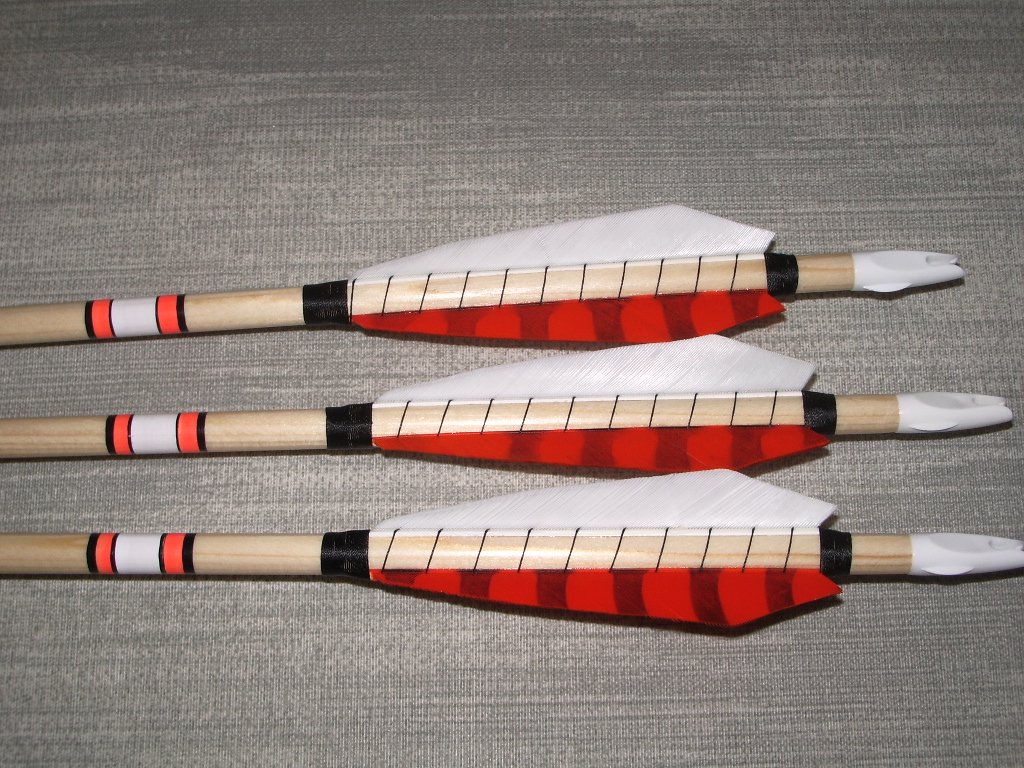

Und hier meine neuesten.
- Fichte ,11/32", 55-60 #
- Rohschaftgewicht 362 +/-8 gr.
- Federform , M1 Speed , 4" lang
- Federfarbe 2 x weiß, 1 x barred orange
- Oberfläche 3-fach lackiert
- Nocke Bohning weiß
Gruß Rolf
arrowfan
Beiträge: 594
Hat Dank erhalten: 13 Mal
Re: Pfeilpräsentationen 4
Mal was in Kiefer:
- Kiefer, 5/16", Spine 30-35 #
- Federn 4" Shield
- Rohschaftgewicht : 17 +/- 1,2 g
Gruß Rolf
