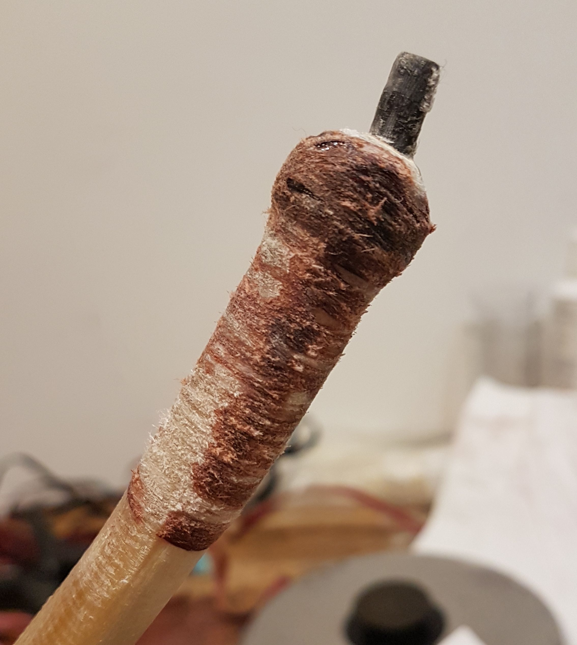

Beim Bohren solcher Löcher hätt ich richtig schiss schief zu kommen, ist dir super gelungen. Warum sind die Sehnen rot?

Ich mag Farbe

sehen echt sehr interessant aus die WA-Enden!
Hat echt was.

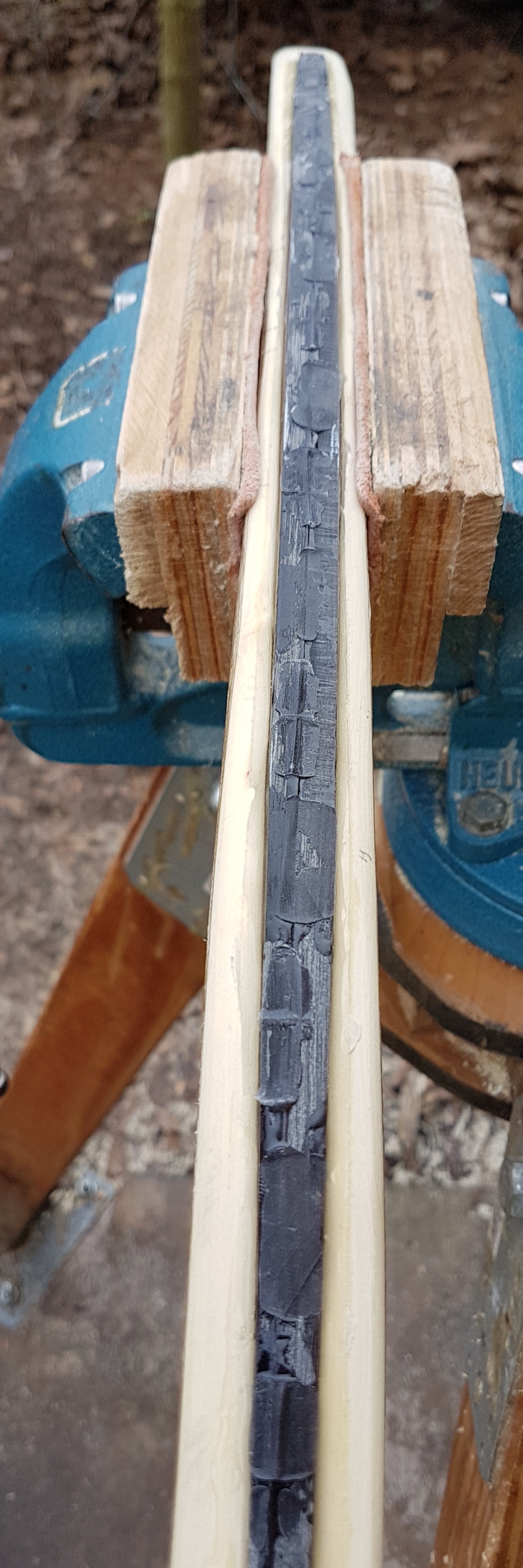

Boegn 02 lang: Heute wurde der Griffbereich weiter bearbeitet und die Seiten der beiden WA abgerichtet. Außerdem habe ich angefangen am Bauch Holz abzutragen und zu schauen ob und wie das Holz biegt. Sieht alles noch gut aus.

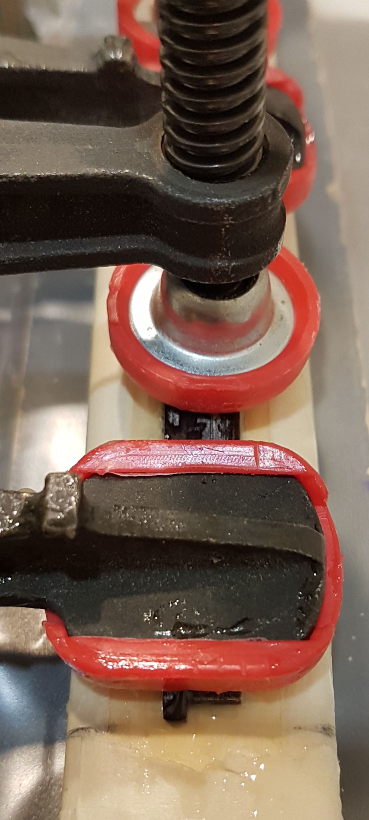

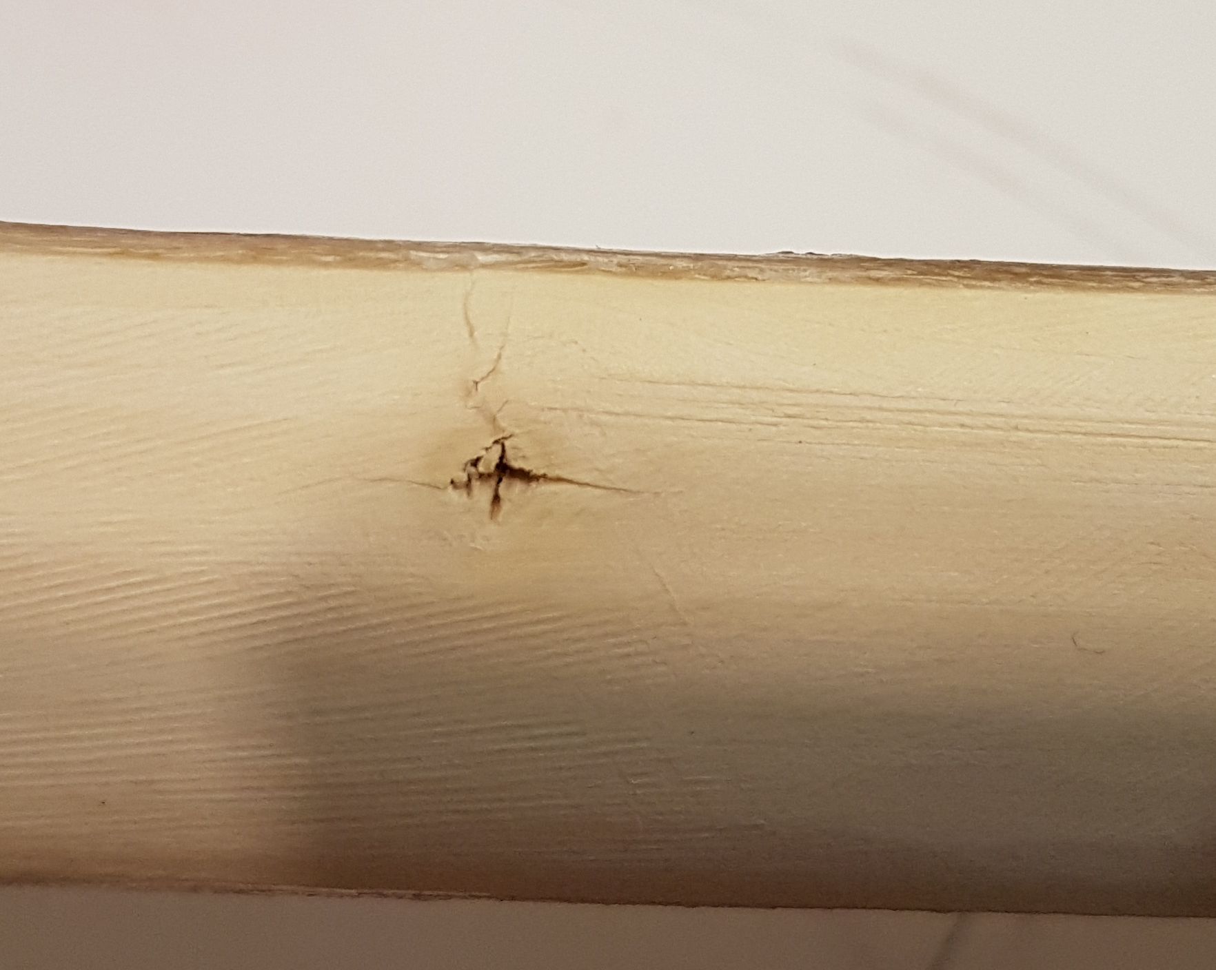

Bogen 01 kurz: die Wickelnocken habe ich geschliffen und frische Sehnen aufgeklebt. Und da es wohl im Saplingbow immer Probleme gibt wenn ich was zu bauen versuche, gibt es natürlich ein Problem, eigentlich zwei
Ich habe das Ding wieder gebogen, weiter als zuvor und es zeigen sich Stauchrisse an zwei Stellen im Griffbereich. Da ist halt auch viel Biegung und viel Druck auf dem Bauch. Schade eigentlich, da mir die Biegung soweit sehr gut gefallen hat. Außerdem hat sich das Konstrukt im Griffbereich seitlich verzogen, was ich ziemlich ätzend finde
Wie dem auch sei - ich habe die Mitte zurecht gebogen und wieder einmal ein Experiment gestartet. Ich habe einige Horn-Seitenteile rumliegen und einige Streifen geschnitten, getestet ob die Dinger die erforderliche Biegung mitmachen und etliche in die Tonne geschickt. Aber zwei Teile finde ich OK, also habe ich die Dinger etwas begradigt, zueinander passend geschliffen und gegenläufig auf den Bauch geklebt. Die Streifen sind zusammen max. 12 mm breit und max 5 mm dick. Die Länge ist 50 cm. Mal sehn ob der Kleber das mitmacht. Eigentlich wollte ich bei diesem Bogen kein Epoxid einsetzen, Glutinleim war mit aber zu aufwendig.

War doch übermutig der Reflex, die einzigen Hölzer, die das ohne Horn aber mit 5-7cm Wurfarmbreite aushalten hätten können, sind Eibe und Osage, glaubst Du, dass die Hornstreifen ausreichend breit sind? LG Stephan

mehr Horn? Hmmm, schau mer mal - morgen wird gleich mal belastet. Wenn's stimmt was im Datenblatt zur Leistungsfähigkeit angedeuted wird, sollte ich mich freuen dürfen

Ich mag Farbe
Die Sehnen kommen aus dem Krappbad gleich ins Leimbad oder wie? und warum vorher mit Tannin gebeizt?
Mir gefallen die gefärbten Sehnen nämlich auch

Die Sehnen werden erst gut gewaschen und meistens erstmal zum trocknen beiseite gelegt - die Färbereien laufen nebenher.
Tannin weil gegerbtes Zeuch meines Wissens besser zu färben ist, deswegen musste ich das mal versuchen. Ich hatte das bei Rohhaut mal mit ner Grüntee-Gerbung gemacht.

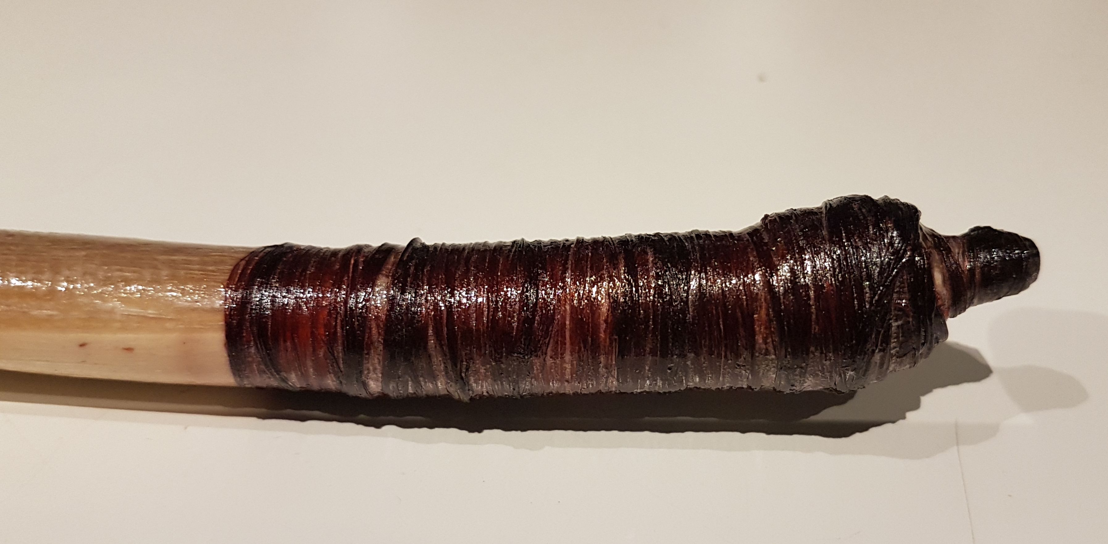

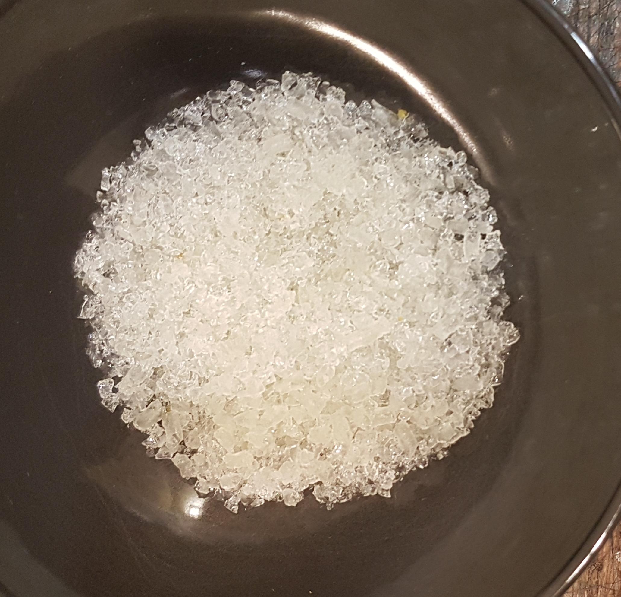

Bogen 01 kurz: die Sehnenbänkchen wurden nachbearbeitet, mit Sehnen gesichert und Rohhaut auf den Rücken geklebt.

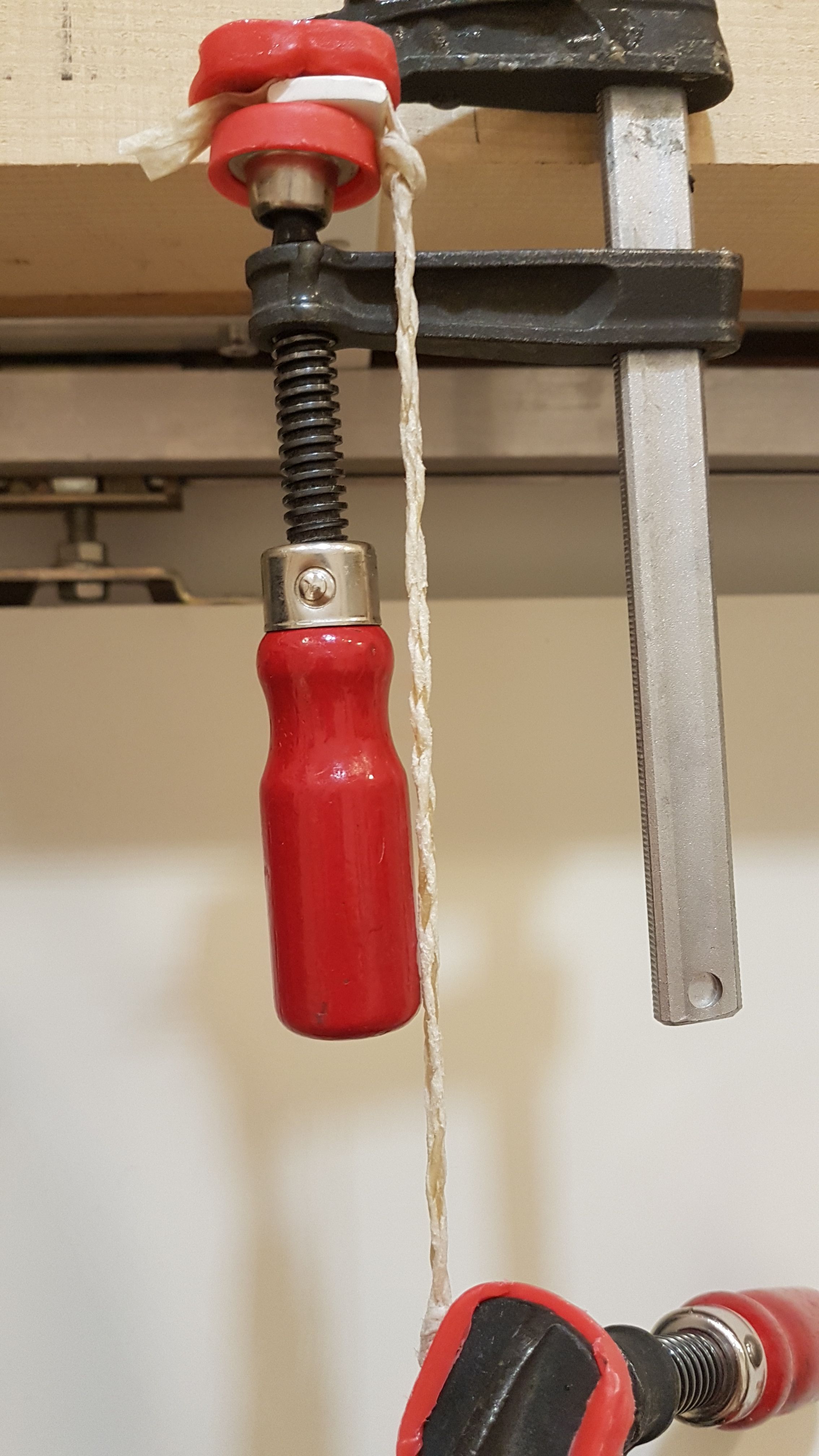

Außerdem habe ich schnell 3 kurze Stückchen Rohhaut ca. 7 mm breit geschnitten und eine 3-Strang Testsehne gewickelt, damit ich mal weiß wie dick sowas wird.
Bogen 02 lang:
Hier wurden mittlerweile lange Nockoverlays (Horn) aufgeklebt und heute ebenfalls dünne Ziegenrohhaut aufgeklebt. Ich hatte beim entrinden an einer Stelle leicht in den Rückenring gehackt und deswegen das Backing.
Bogen 02 lang:

Eine Seite der Rohhaut fühlt sich ja deutlich glatter an als die andere, aber welche ist welche?
