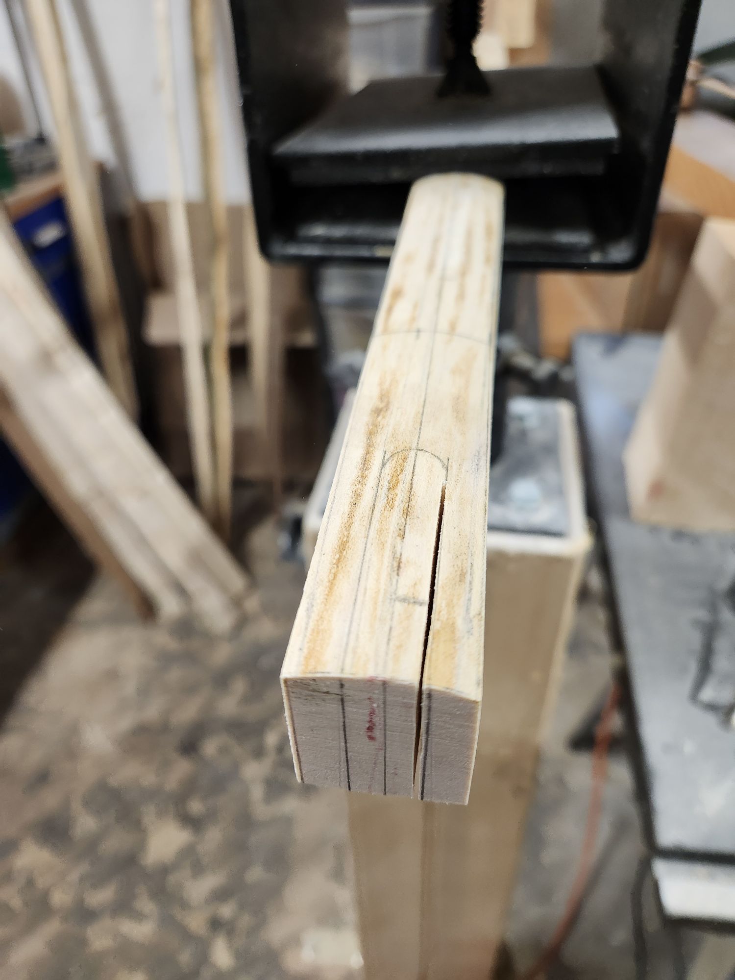

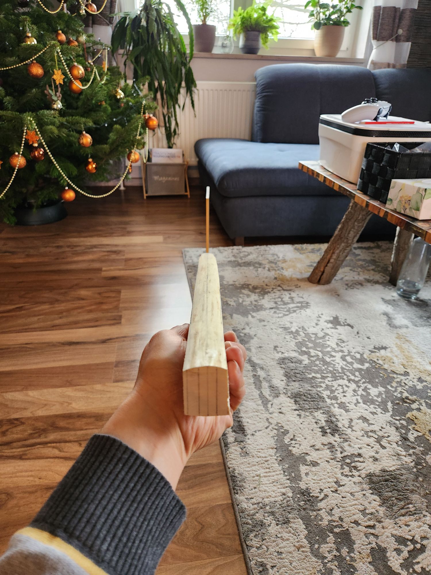

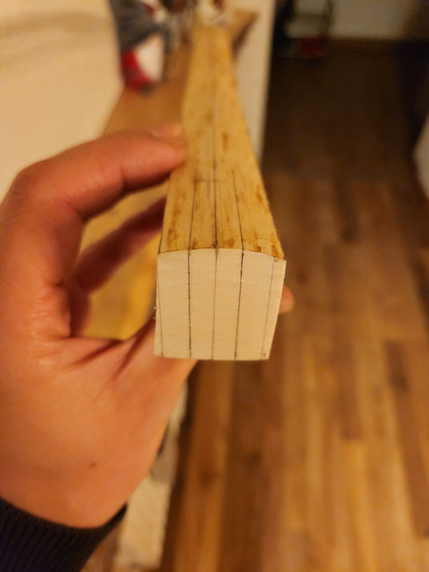

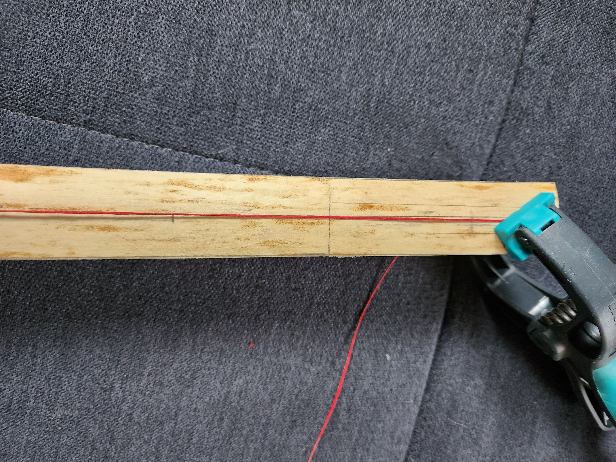

Die Zeit am Mittwoch hab ich dafür verbraucht alles in Flucht und Winkel zu kontrollieren und korrigieren. Der Bogen hat sich nämlich seitlich geringfügig verzogen.

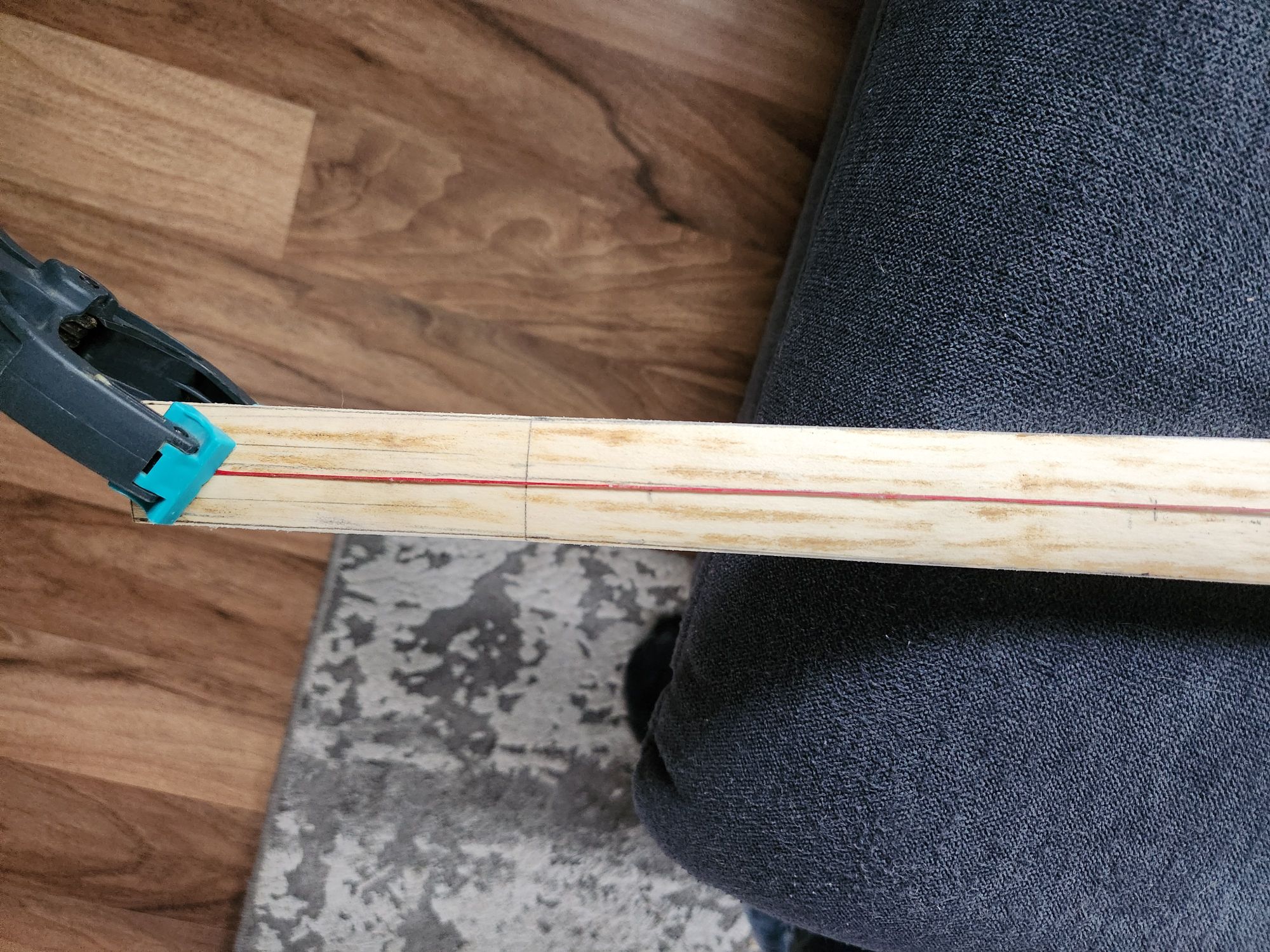

Nach dem aufzeichnen einer neuen Sehnenlage hab ich versucht zu ermitteln in welchem Winkel ich die Schlitze an den Enden schneiden muss, damit die Recurves dann perfekt in Linie stehen. Ich kann nicht in Worte fassen wie ich das gemacht habe. Vielleicht verstehts ja jemand anhand des Fotos 😂
Die Enden sind seitlich verzogen
Die rätselhafte Vorgehensweise
Die ermittelten Schnittlinien

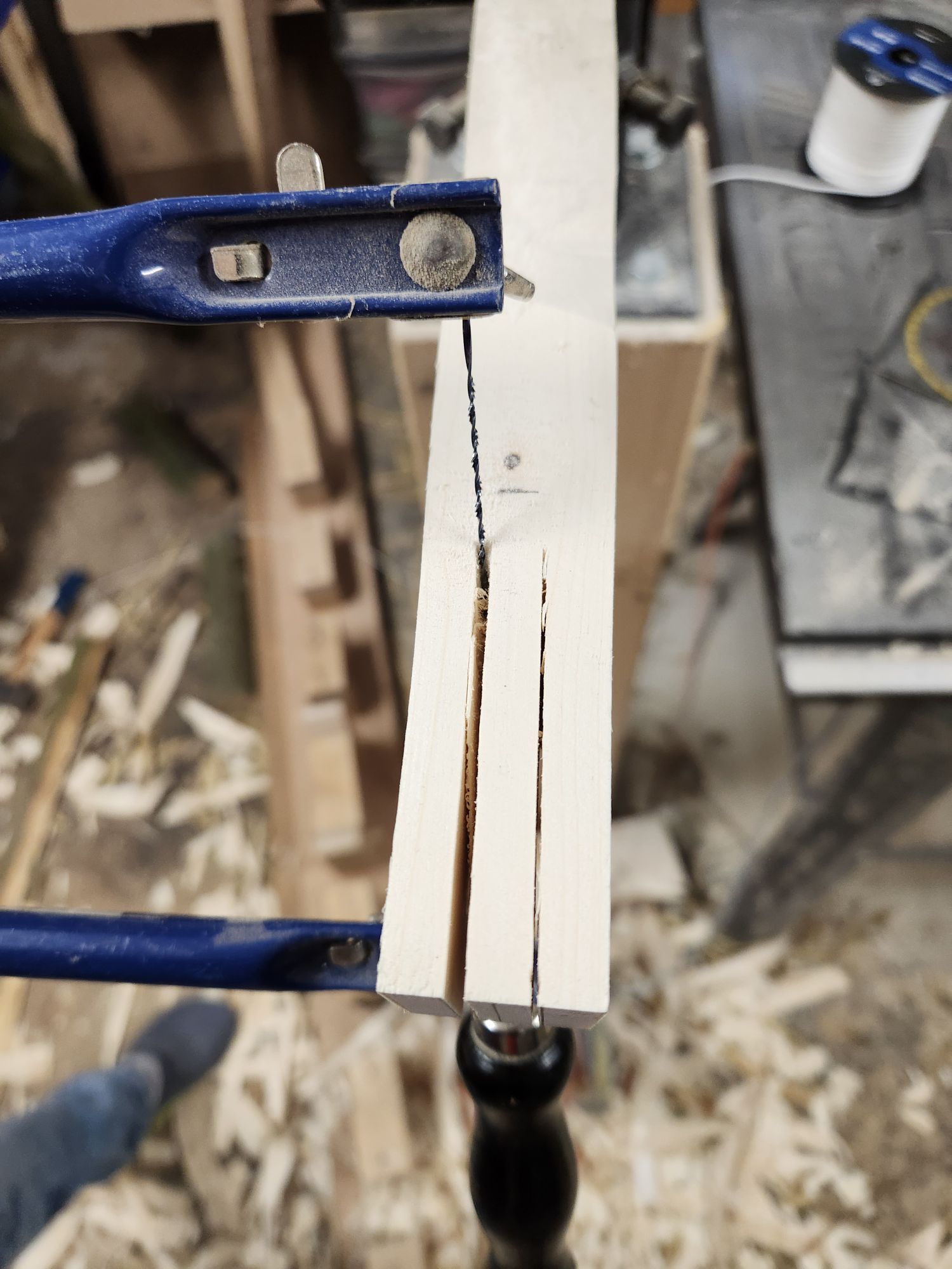

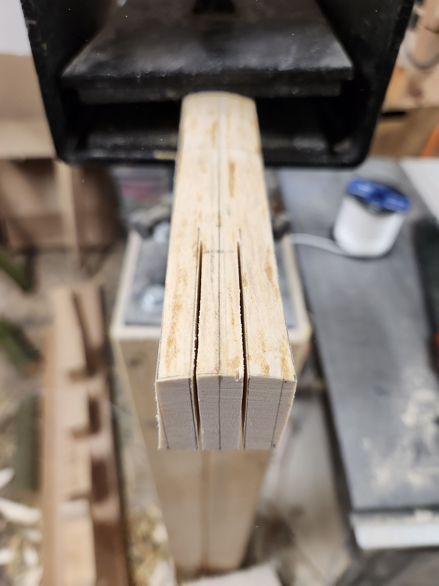

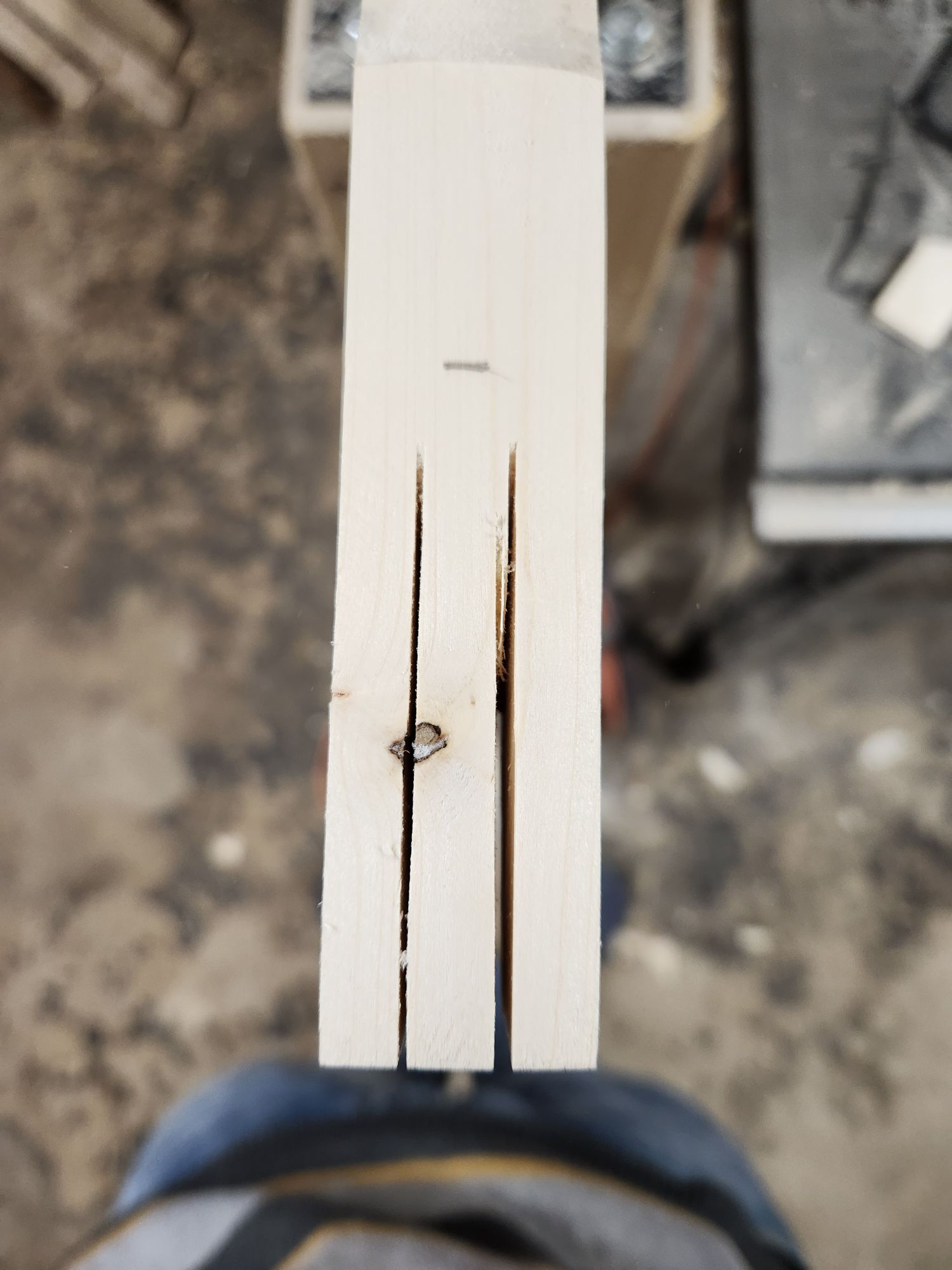

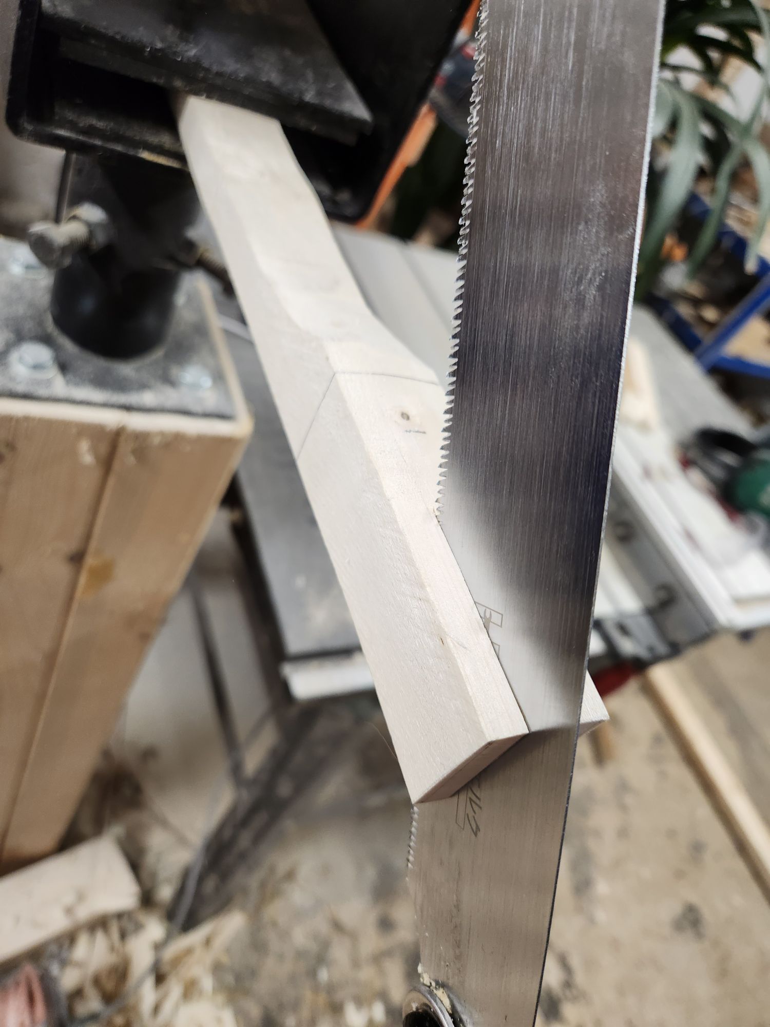

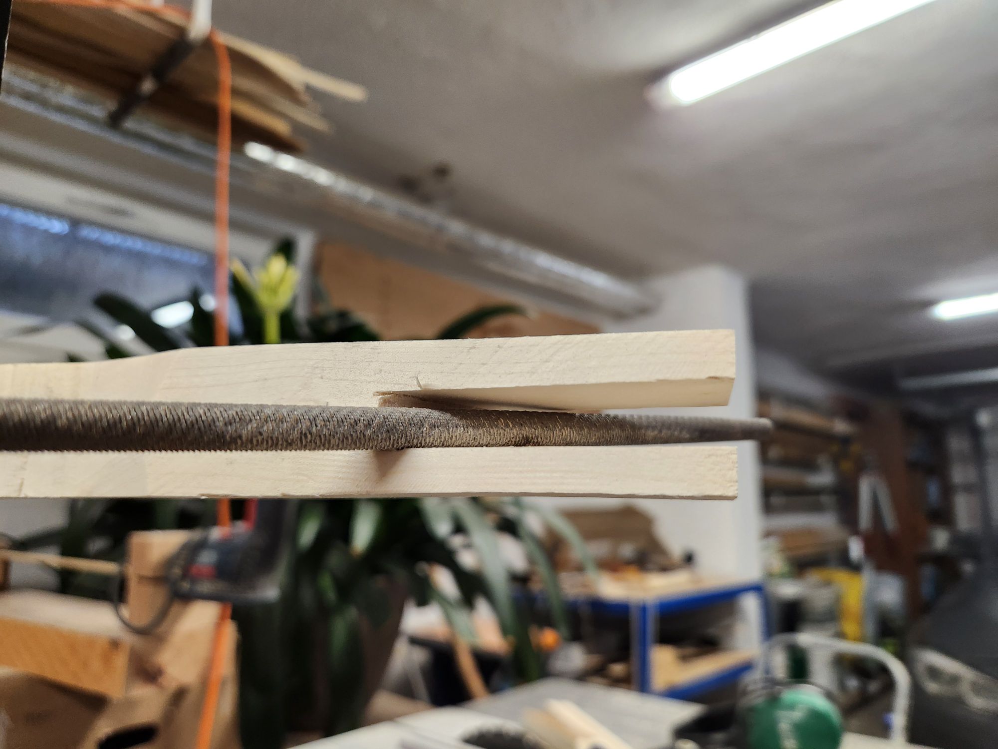

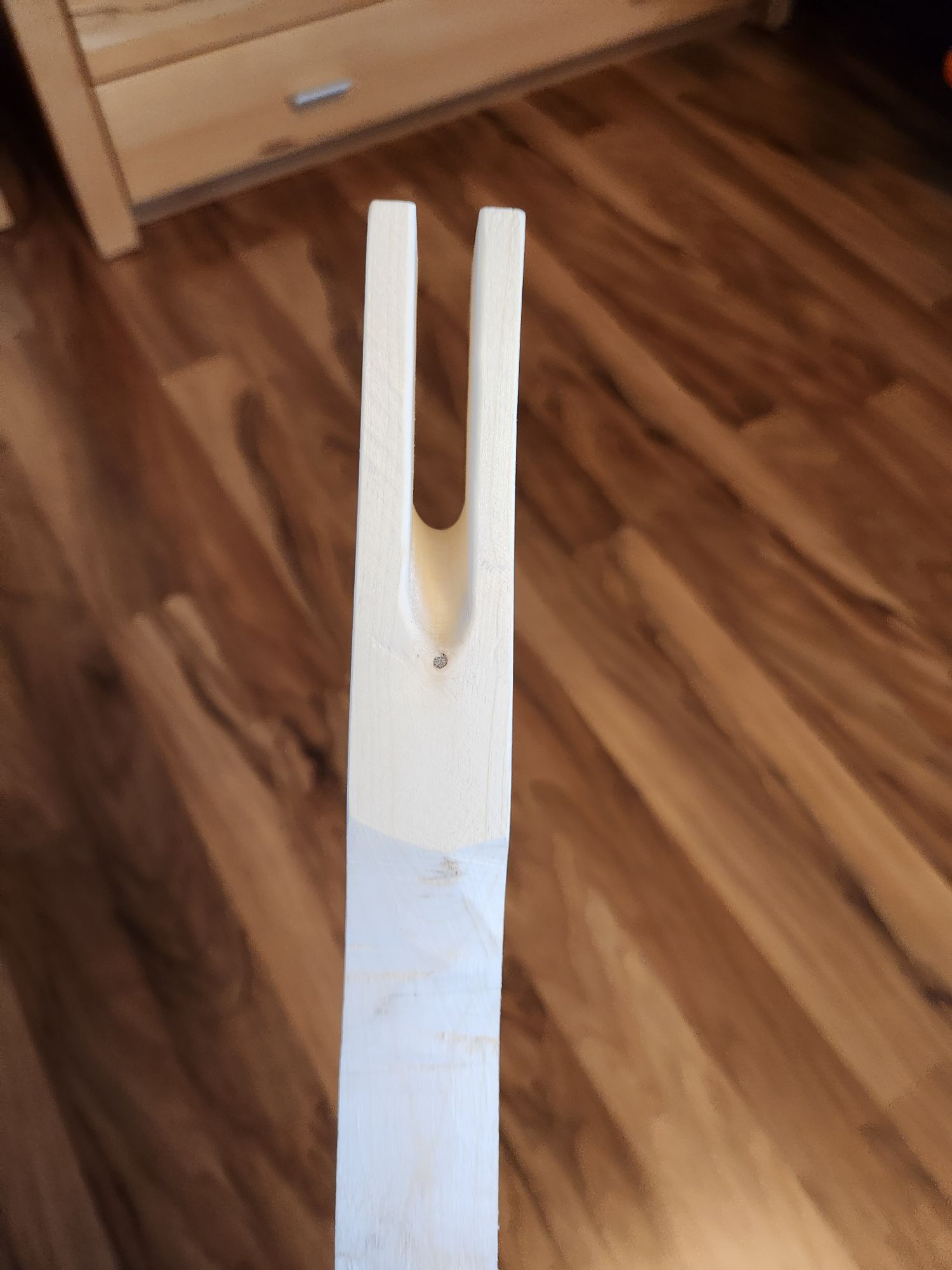

Und Donnerstag konnte ich die Gabel am ersten Ende fertigen. Zuerst mit der Japansäge eingeschnitten, dann auf einer Seite einen zweiten Schnitt knapp daneben gesetzt um einen breiteren Spalt zu bekommen und dann mit der Laubsäge quer gesägt. Mit der Rundfeile dann schön ausgearbeitet und den richtigen Winkel für den Anschlag des Recurves erzeugt (zumindest sollte er jetzt passen). Soweit bin ich sehr zufrieden 😊

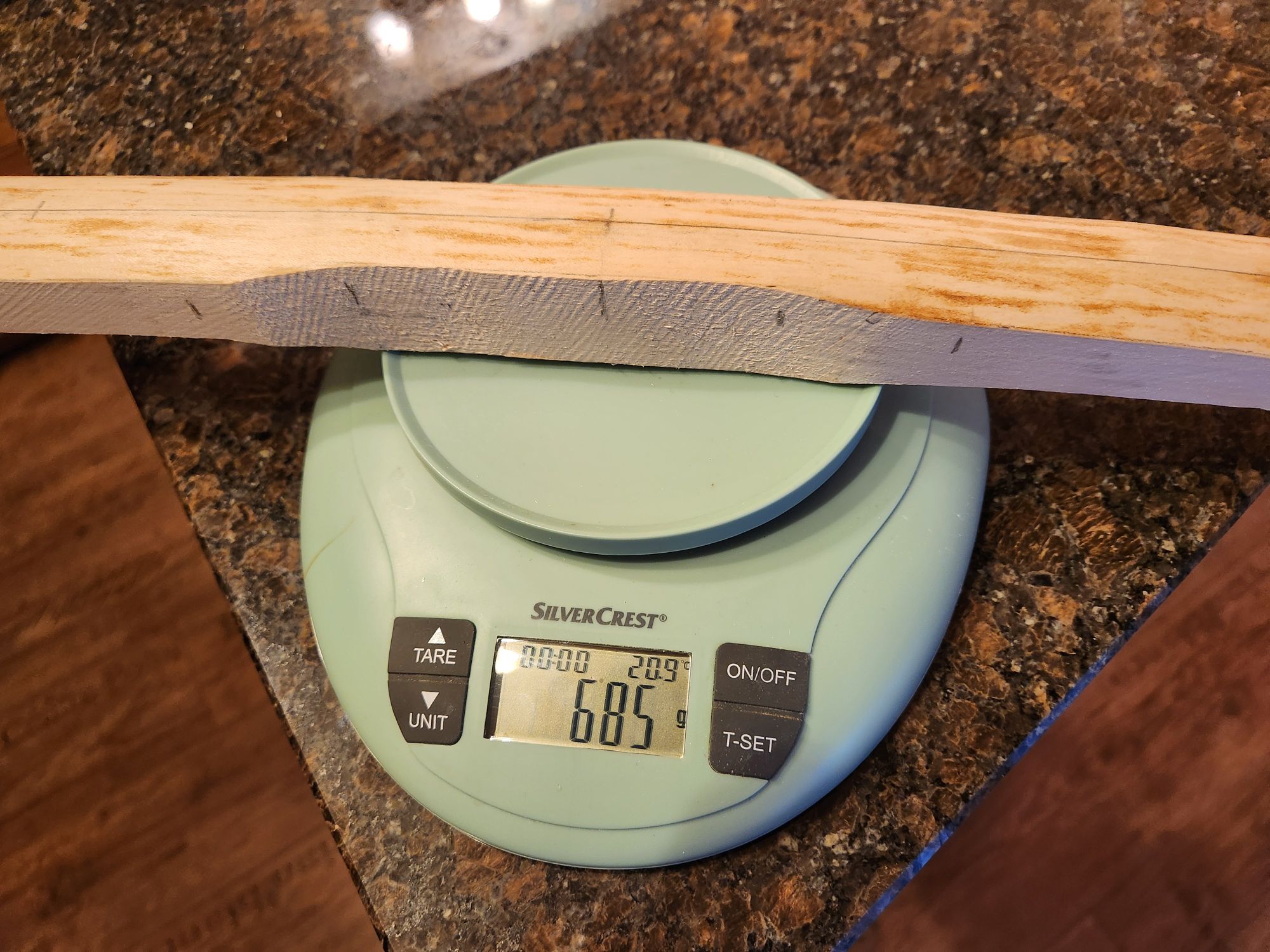

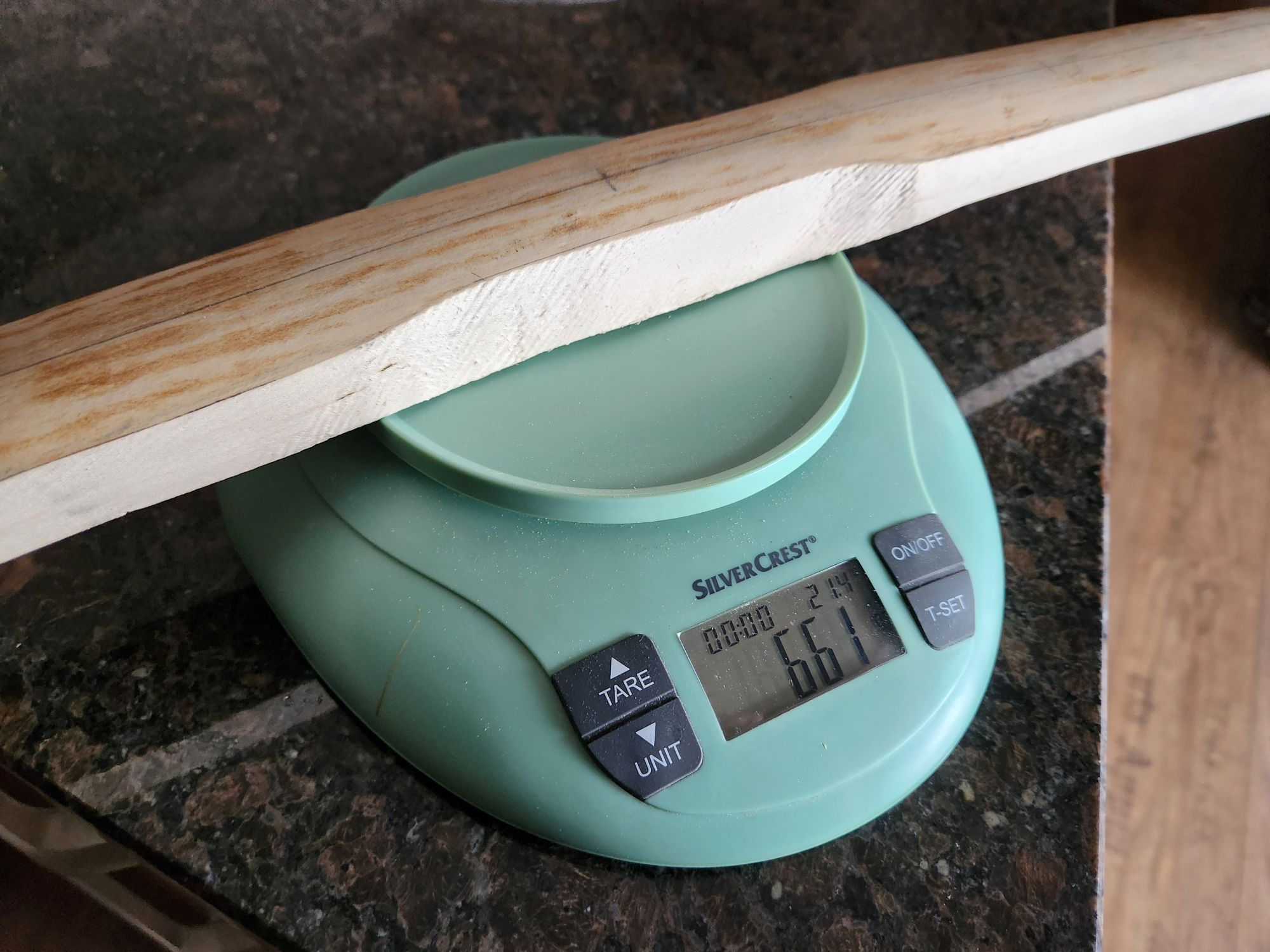

Das Gewicht hab ich auch nochmal vorher und nachher Dokumentiert. Der Bogen im ganzen müsste auf unter 700g landen. Ich hatte vorab mit wesentlich mehr Gewicht gerechnet 😁
Vorher
Vorher
Nachher
Nachher

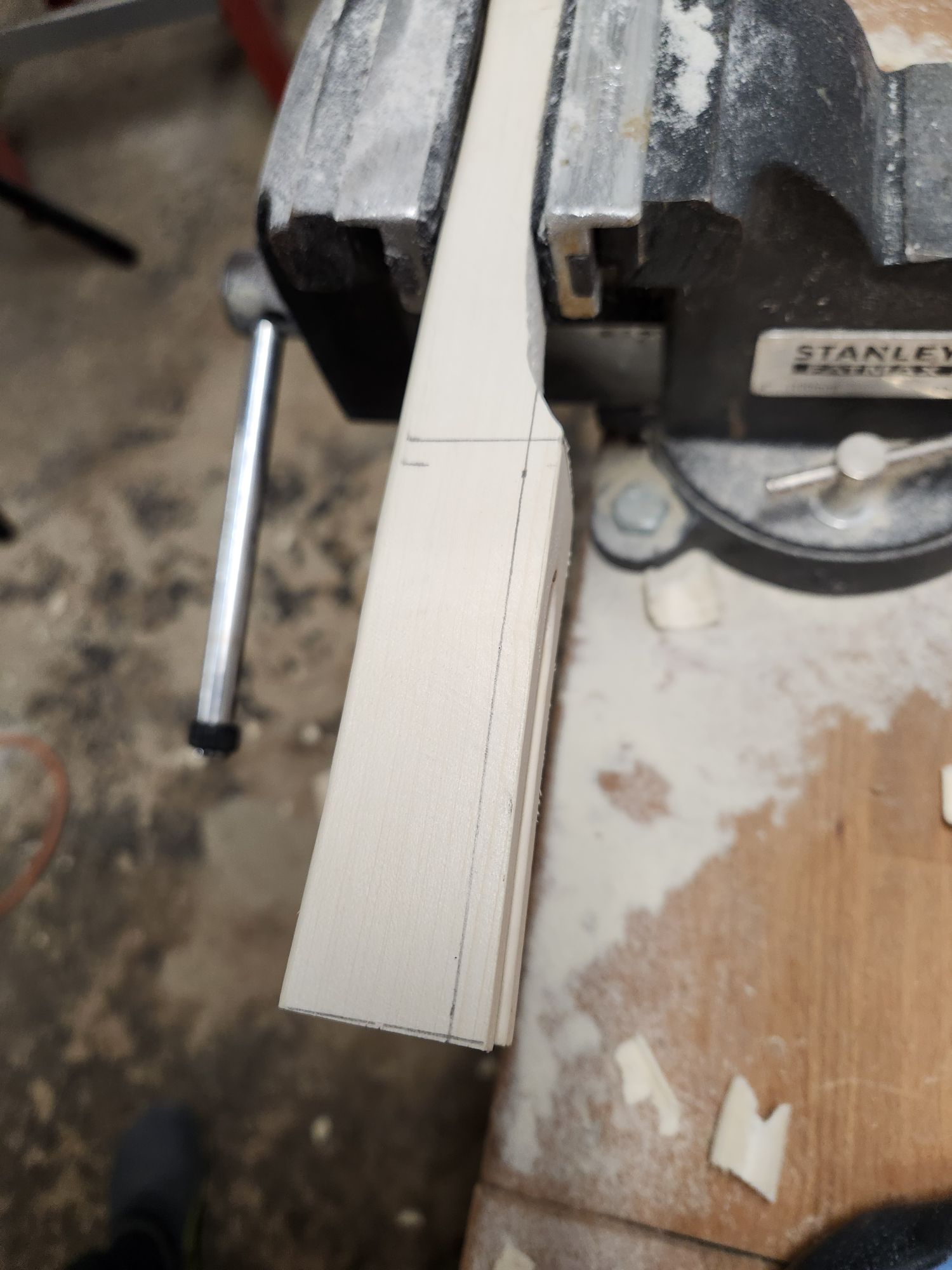

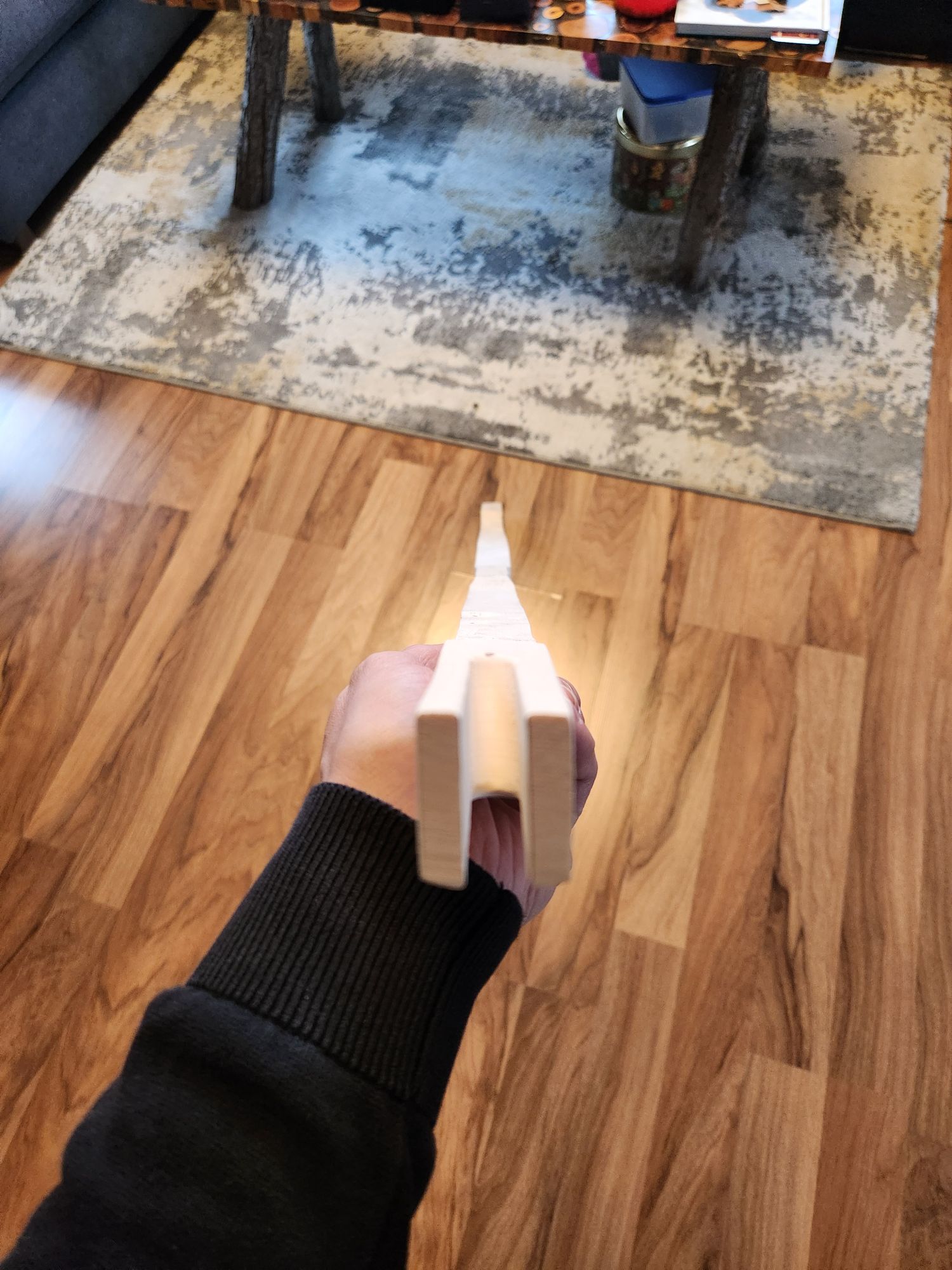

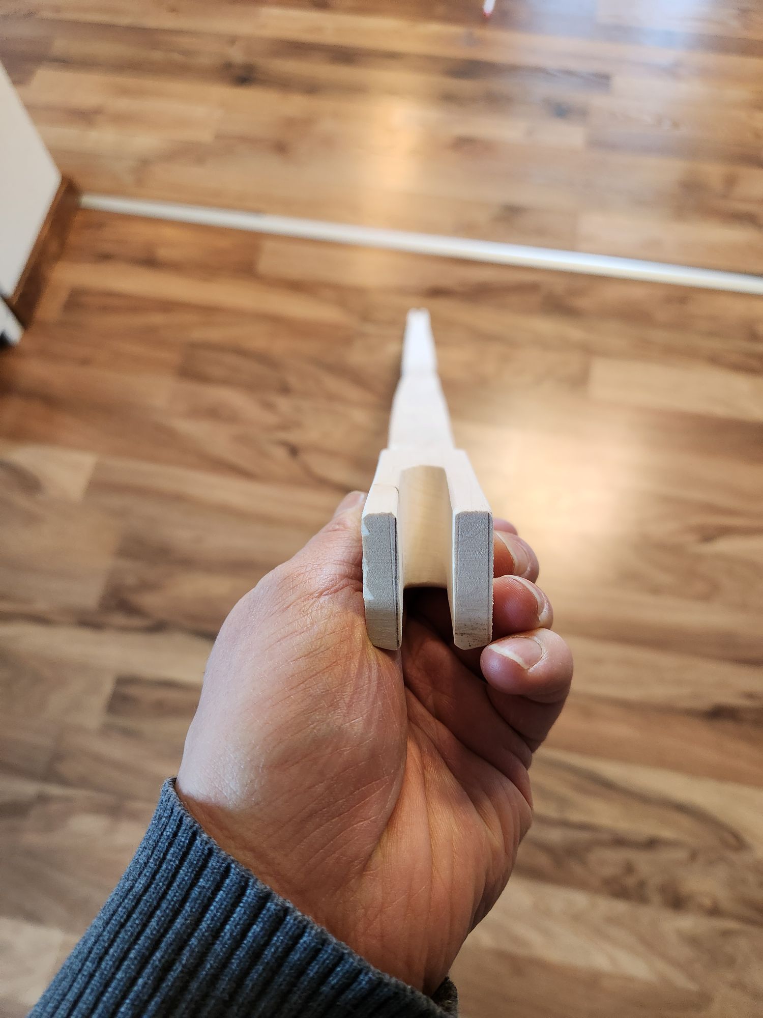

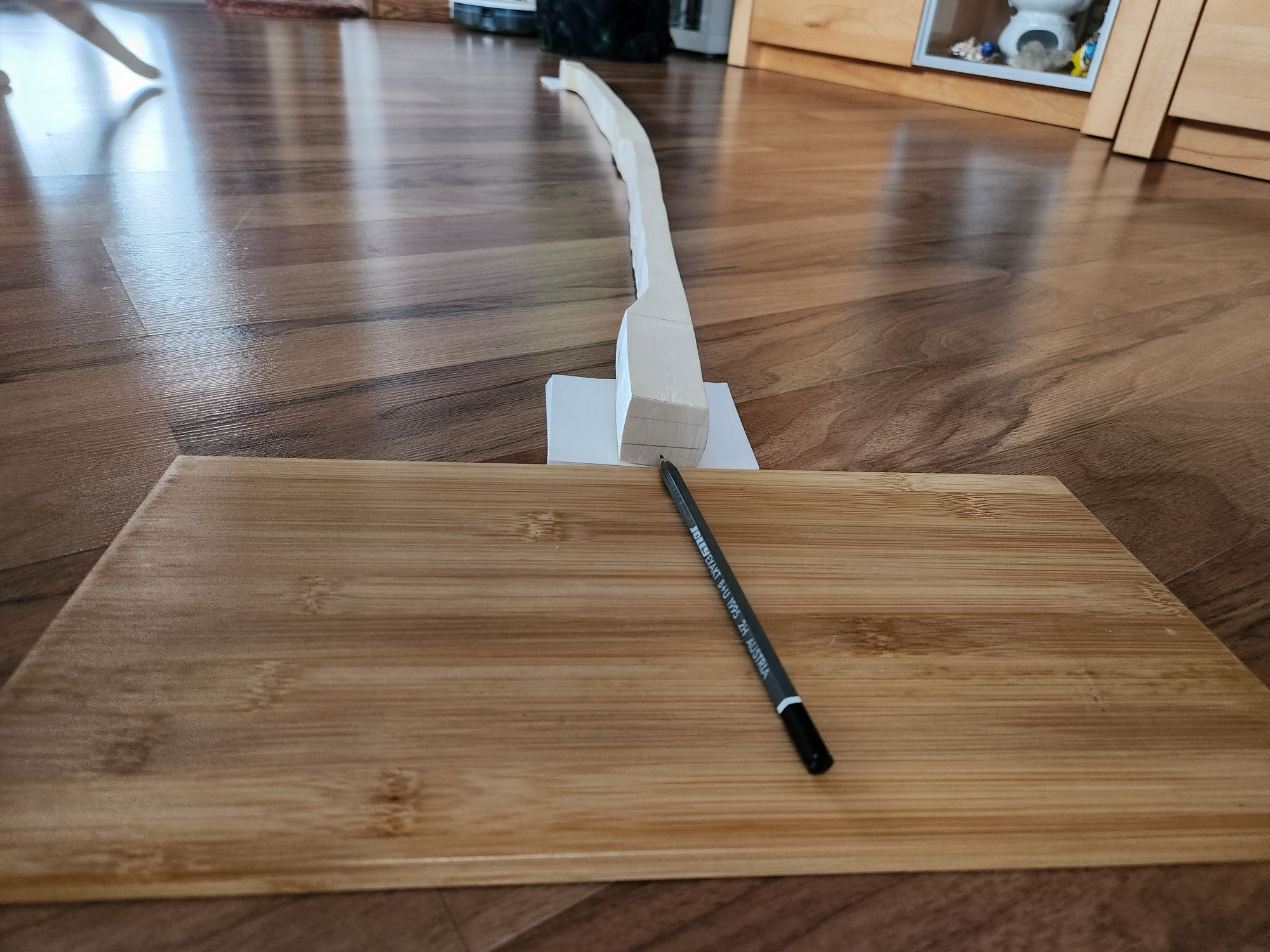

Heute hab ich erst mal ein Brett in die Gabel geklemmt um zu kontrollieren ob die stirnseitigen Linien auf der anderen Seite auch im passenden Winkel dazu stehen. Sah soweit gut aus.
Der Winkelvergleich mit dem Brett

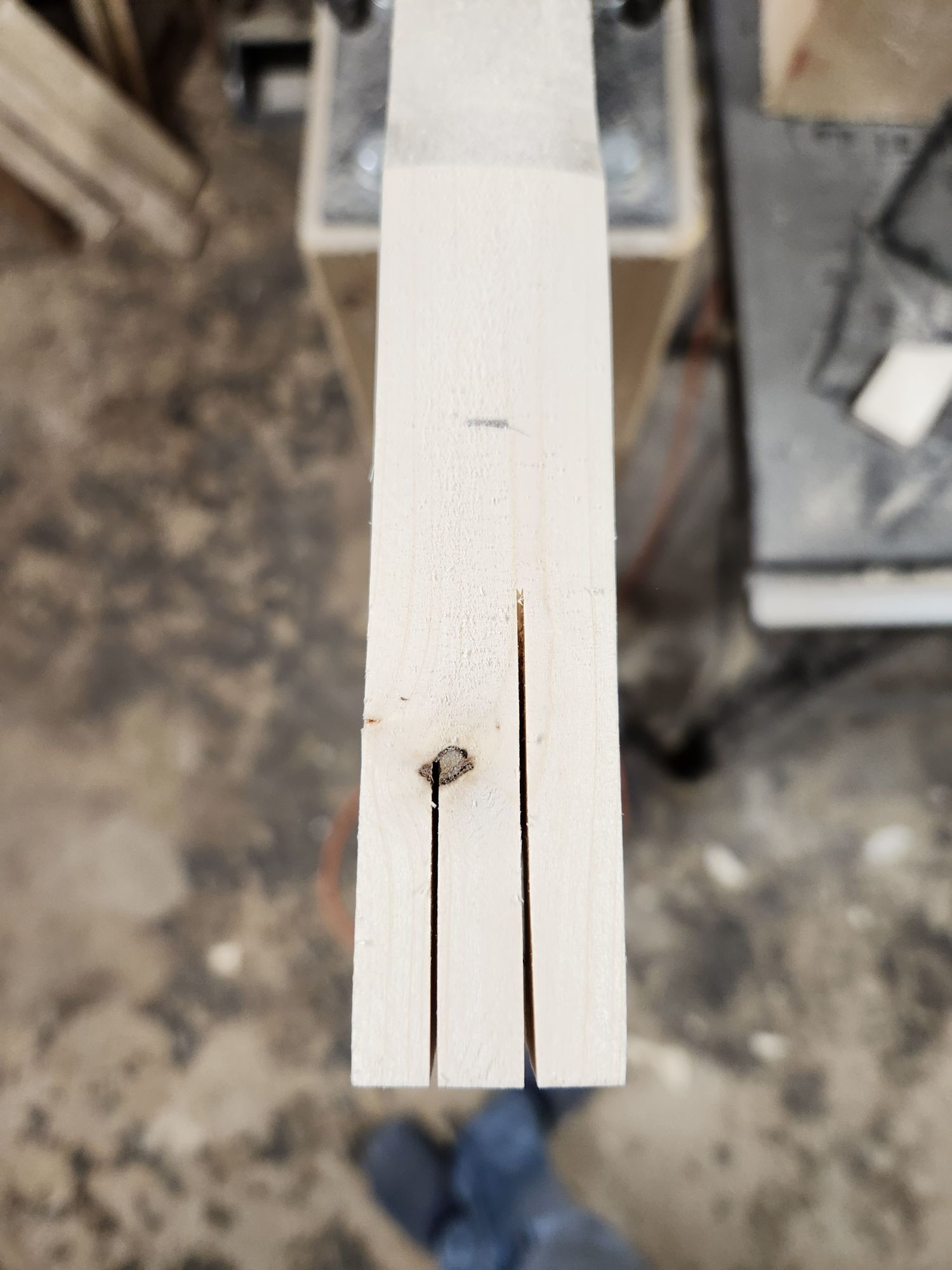

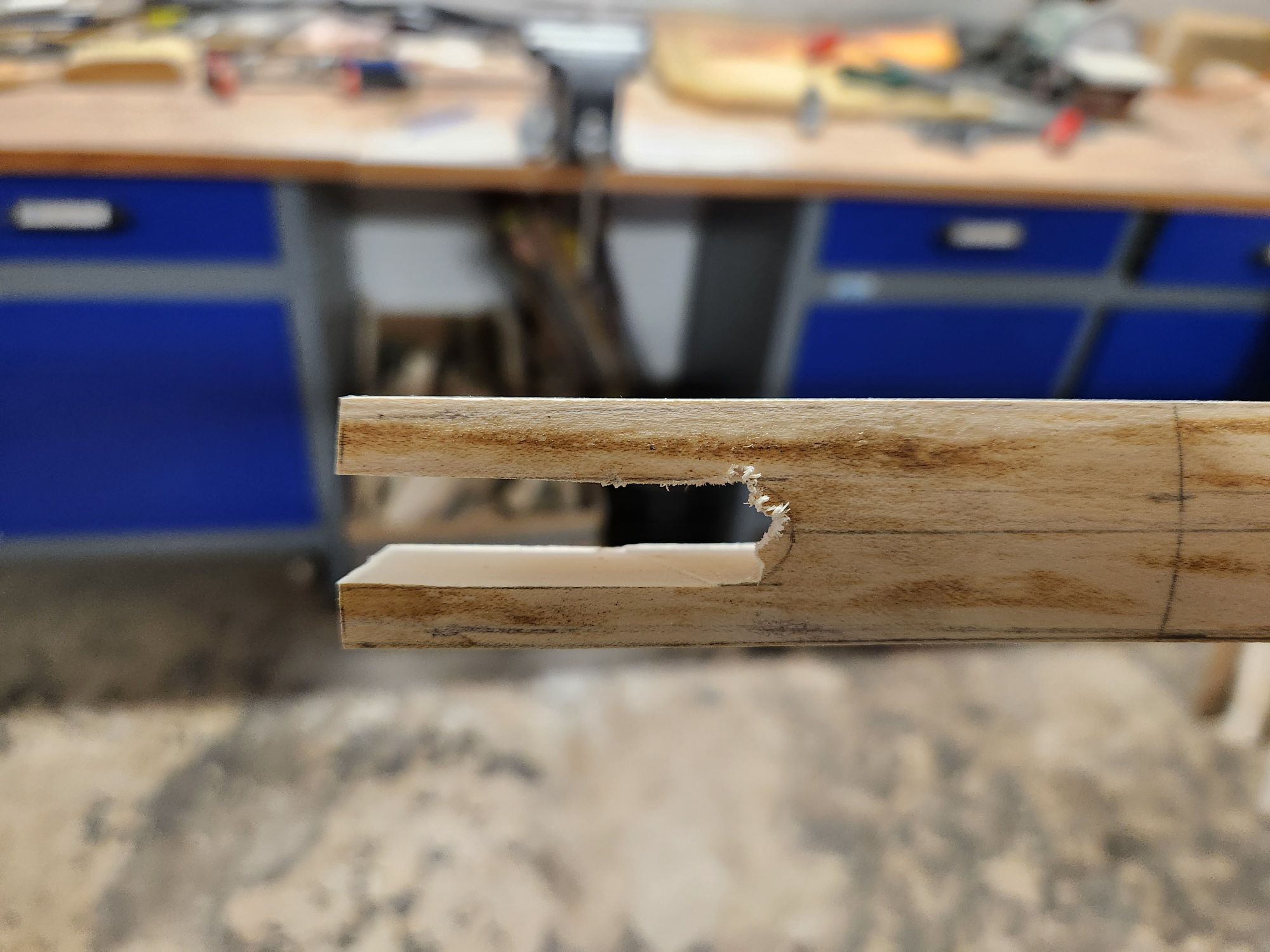

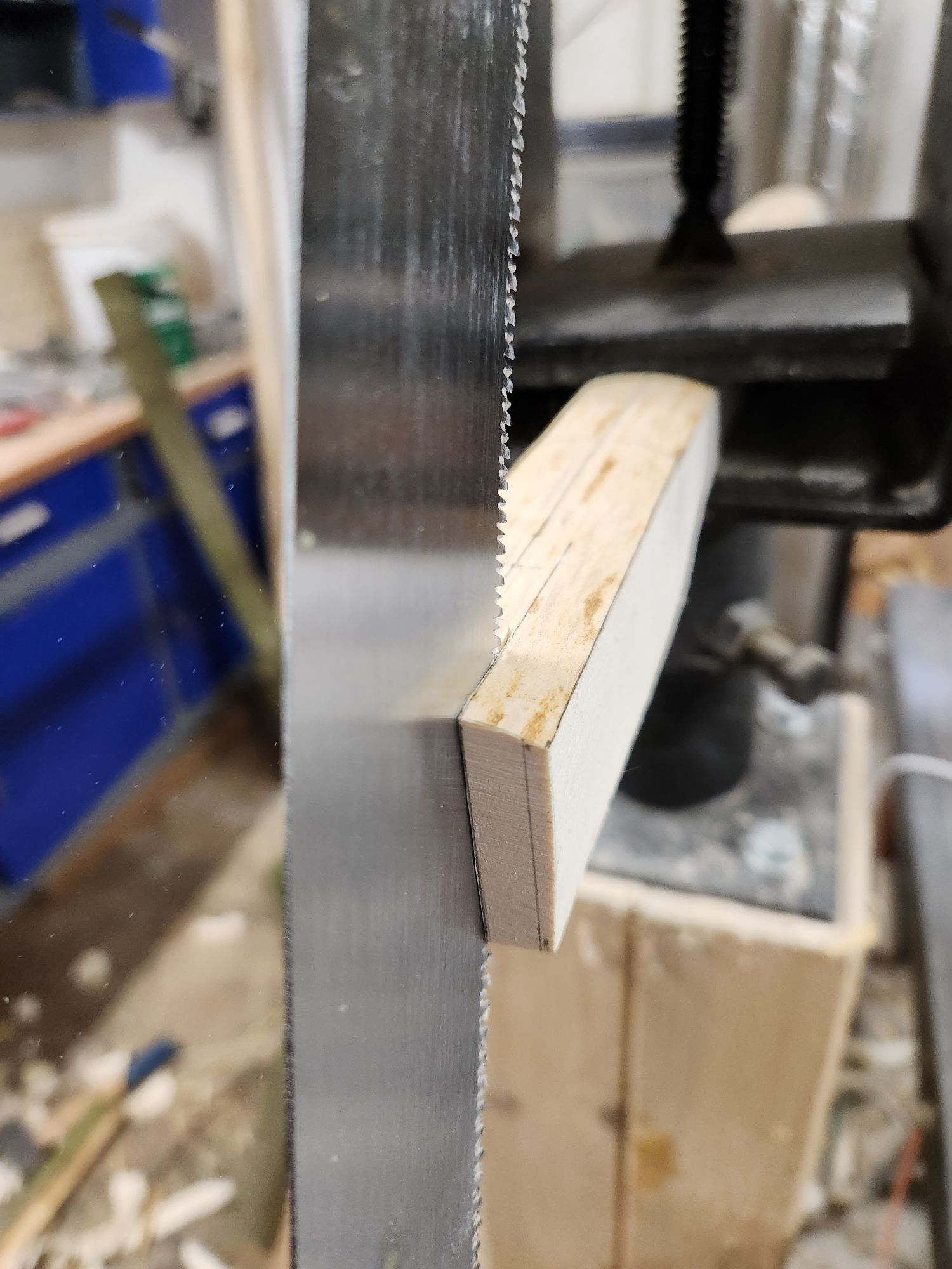

Nur schienen mir die Linien am Bogenrücken leicht seitlich abzuweichen weshalb ich vor hatte das beim schneiden zu berücksichtigen. Ich hatte es schon befürchtet, ich habs dann überkompensiert 😅. Ich hab dann aber noch rechtzeitig die Reißleine gezogen und die Schnitte nochmal neu angesetzt.
Leicht schräger Schnitt.
Hier sieht man dass es zu schräg war...
Die Korrekturschnitte

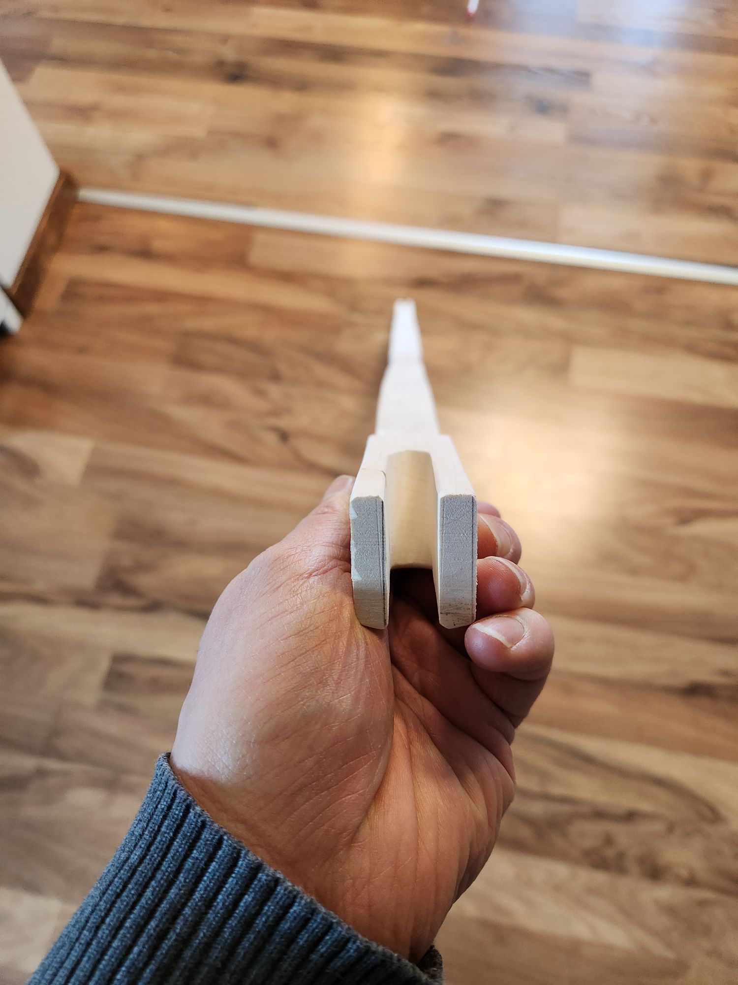

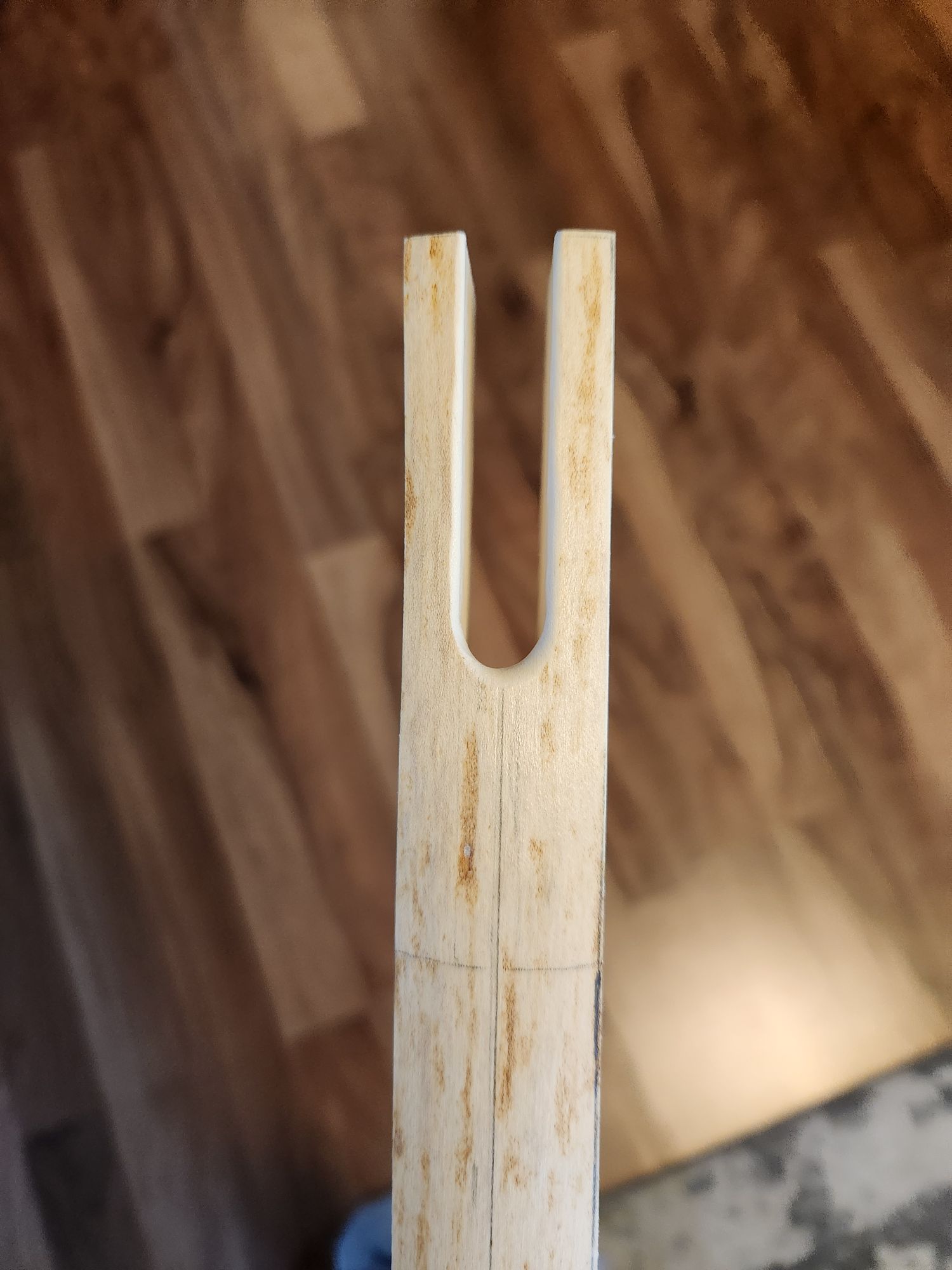

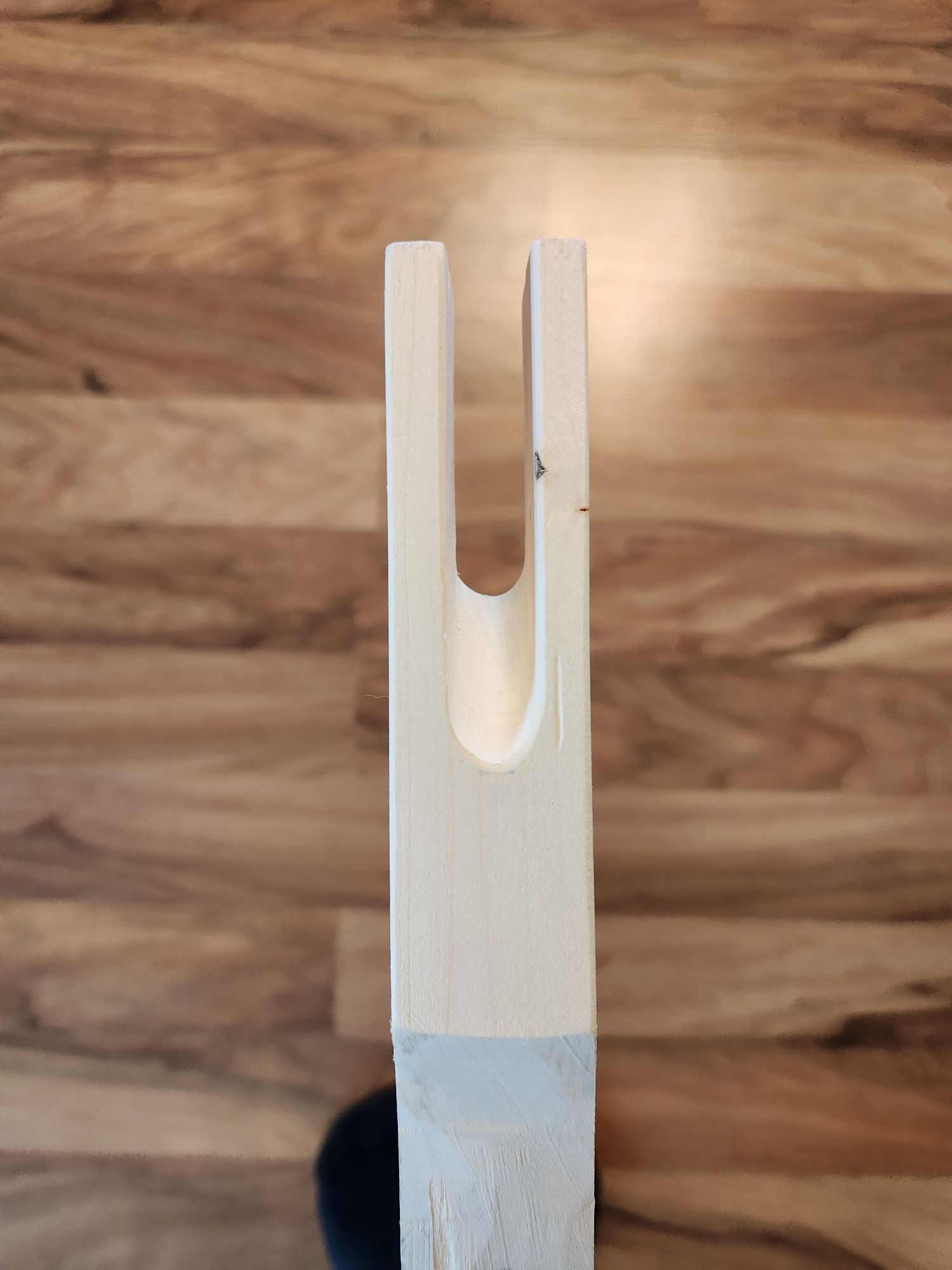

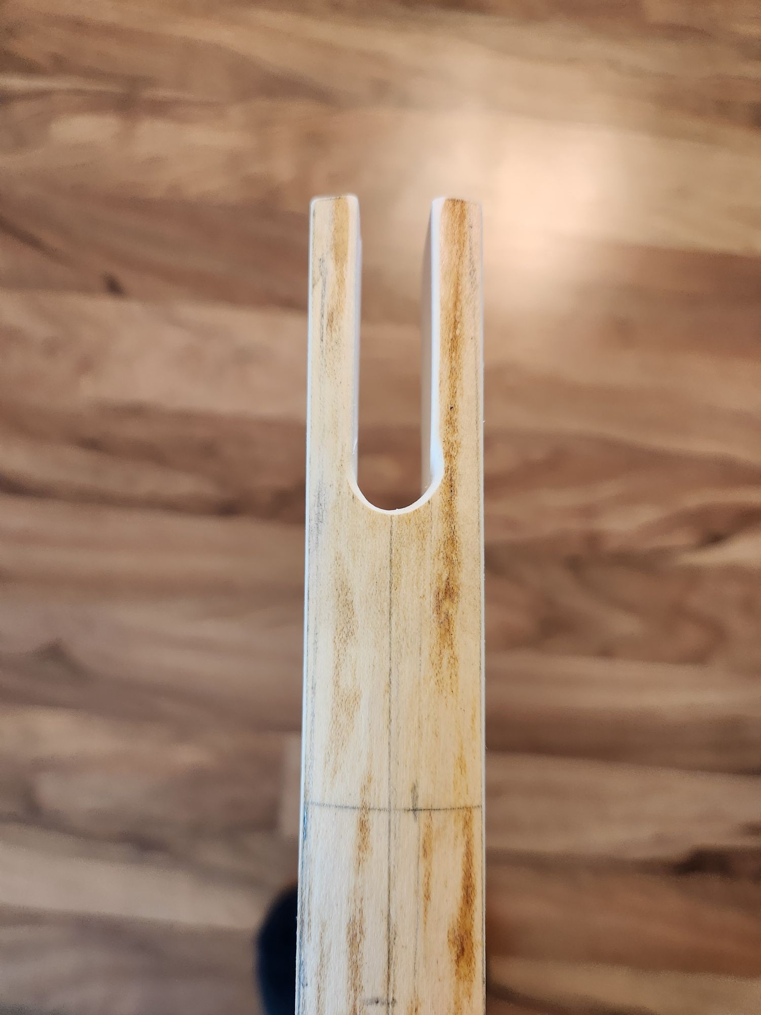

Ich habs dann ganz gut hin bekommen. Nur was ich nie wieder verwenden werde ist die Laubsäge mit dem Sägeblatt, dass in alle Richtungen schneiden kann. Unmöglich damit einen halbwegs geraden Schnitt zu machen. Dabei hab ich mir leider sogar ein wenig in die Gabel seitlich hinein geschnitten.
Innen oben rechts ist die Fehlstelle durch die Laubsäge
Da ich aber sowieso die Innenflächen der Gabel diesmal noch zurechtfeilen musste, ist davon das meiste auch weggefallen. Bin unterm Strich wieder zufrieden mit dem Ergebnis.
Endergebnis
Endergebnis

Mir ist gerade bewusst geworden dass ich die Gabeln auf 30mm dicke gefertigt habe. Nach dem aktuellen Plan sollte diese aber nur 25mm dick sein. Ich bin mir nur unsicher ob das dick genug ist. Was denkt ihr?

Wie dick wird der Dübel?, das bewegliche Endteil braucht eine gut seitliche Führung, besser überdimensioniert.lG Stephan

Chirurg hat geschrieben: 25.01.2025, 11:41 Wie dick wird der Dübel?, das bewegliche Endteil braucht eine gut seitliche Führung, besser überdimensioniert.lG Stephan
10mm. Dann lass ich lieber so. Allzu schwer scheint der Bogen ja nicht zu werden.

Das Loch für die Dübel mit einer Hülse sichern? Z.B. aus Horn...gute oder blöde Idee?

Klingt prinzipiell gut. Ich glaub aber da hätte ich dann Probleme mit der Präzision. Beim ersten mal Loch bohren kann ich ja alles in einem durch bohren damit die Löcher auch vom Winkel zusammen passen aber wenn das Horn dann eingeklebt ist nochmal bohren... ich weiß nicht. Wie ich mich kenne treff ich dann nicht über die ganze Länge mittig durchs Horn.

Vollen Horn Dübel einkleben und dann das Loch bohren...? Sollte dann doch der gleiche Prozess sein wie ins Holz bohren...🤔

Wenn die Wandstärke der Horn Hülse nicht überall gleich stark ist, dann dürfte das der Funktion keinen Abbruch tun....

benzi hat geschrieben: 25.01.2025, 16:50 Wenn die Wandstärke der Horn Hülse nicht überall gleich stark ist, dann dürfte das der Funktion keinen Abbruch tun....
Ja hast ja recht. Ich denk mir nur immer dass bei jedem Arbeitsschritt etwas schief gehen kann und halte es deshalb gern einfach. Aber das Risiko dabei dürfte zu vernachlässigen sein also sollte ich es tun. Ist ja eine wirklich gute Idee.
