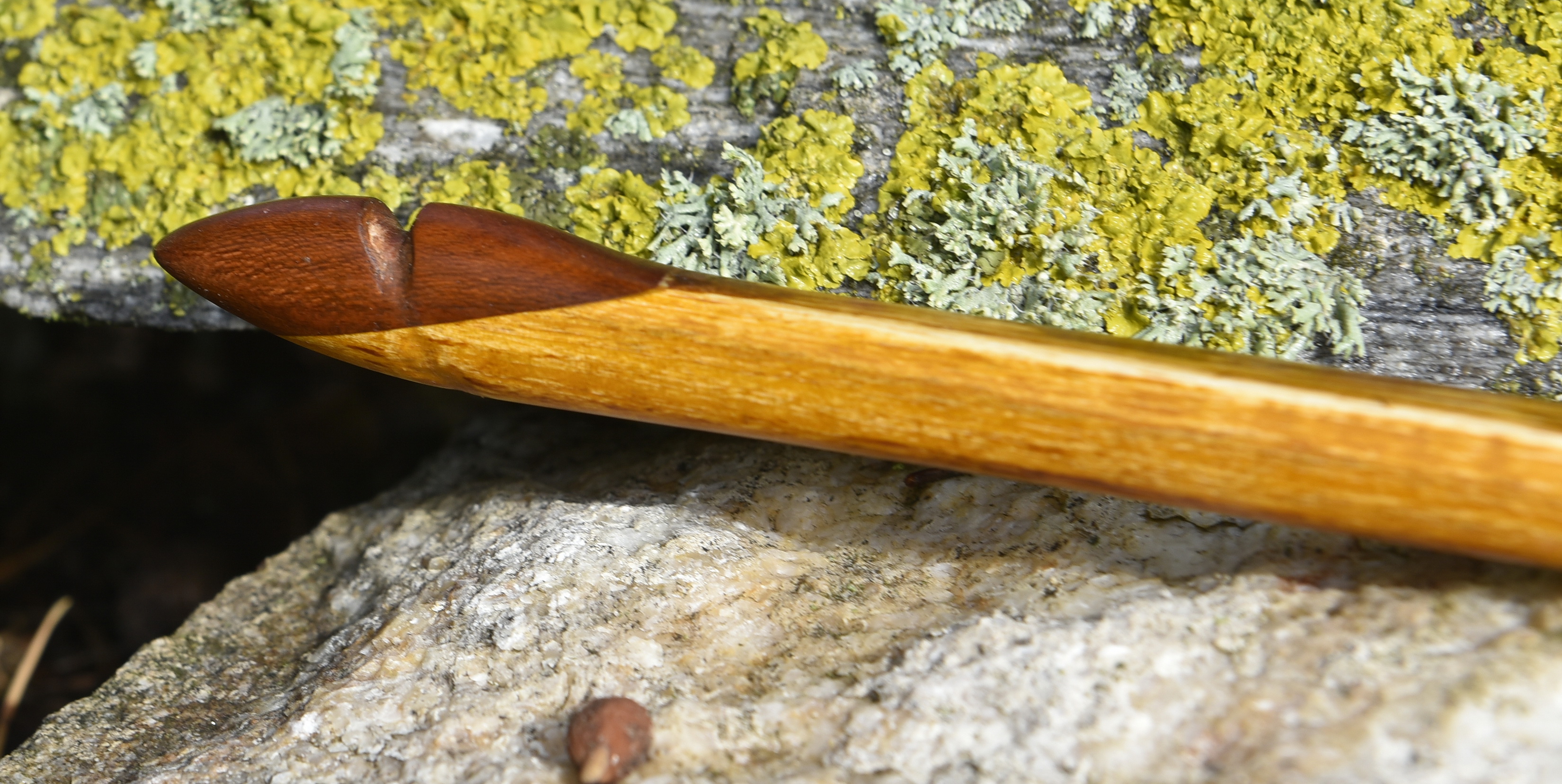

Servus,
ein leicht reflexer Haselstamm, schnell über die Schulter getillert und auch ein rasches finish, optisch kein Hingucker aber er ist verdammt schnell. ;D
Da er im Griffbereich etwas dünn war hab ich 2 Ahornlaminate mit Leim aufgeklebt. Der Bogen ist sehr kurz (für einen Bogen mit steifem Griff), hab deshalb versucht den Griffbereich auf das notwendigste zu reduzieren.
NzN. 158 cm
Gewicht: 365 g
Auszug: 27" mit guten 40#
Overlays aus Zwetschke und Griffverstärkung mit Ahorn
Finish. Clou Beize und Schellack

Überhaupt nicht ugly sondern ausgesprochen schön. Charakter und Können vereint.

Ein schönes Stück Handwerk. Gratuliere.

Ganz schön hässlich, für so einen Quick and Dirty Bogen. :-)

Kann sich sehen lassen, vor allem bei "schnell über die Schulter getillert".
Einzig die Nockoverlays sind so garnicht meins, weder farblich noch formal.

Ich bin eigentlich kein Freund von Beize, aber diese wertet den Hasel sehr auf! Verrätst Du welche Beize das ist?
Die Overlays gefallen mir optisch sehr gut, aber technisch will mir nicht in den Kopf, warum ich den Rücken erst durch das Abschrägen schwäche, um ihn dann mit dem Overlay wieder zu verstärken? 🤔

benzi hat geschrieben: 26.08.2024, 17:27 technisch will mir nicht in den Kopf, warum ich den Rücken erst durch das Abschrägen schwäche, um ihn dann mit dem Overlay wieder zu verstärken? 🤔
In kurz: Weil's hält (auch bei deutlich mehr Bumms) und man sich das Gefummel vom Anpassen spart.
In lang: So belastet man die Klebefuge nicht nur auf Scherung. Der Rückenring ist sauber abgefangen. Ich hab mehrere Bögen mit 70-80# so gebaut. Die halten alle.
Deine seitlich verstärkte, tief eingeschnittene Nocke halte ich für gewagter

Grausig schön, auch der Tiller sieht ziemlich perfekt aus, da knittert nix, 👍 lG Stephan

Ein schönes Modell. Hasel hat schon was...

Clou Beize - steht oben

Naja ich meinte schon den Farbton um es nachmachen zu können... 😈😊
@fatz danke! 🙏
Farbton „Goldteak“,
ich hab am Rücken Reste von Rinde stehen lassen, deshalb sieht es auch etwas unregelmäßig aus.

schnabelkanne hat geschrieben: 26.08.2024, 10:17 ...aber er ist verdammt schnell. ;D
Klingt als wäre das dein Kandidat für den Komposit-Vergleich 😜
Mir gefällt er auch sehr gut. Ich schätze du bezeichnest ihn wegen des Rückens als "Ugly" aber ich finde die Optik sehr interessant. Hast du den in der Rinde getrocknet?

schnabelkanne hat geschrieben: 26.08.2024, 10:17 ...die Optik sehr interessant. Hast du den in der Rinde getrocknet?
Nein, ich hab ihn nur nicht sauber entrindet.

Ich finde den superschön, auch den Farbton.
Die Nockoverlays sind ein wenig steil angesetzt (mein Geschmack), aber die Zwetschke passt super zur Farbe des Rückens und setzt trotzdem noch Akzente.
