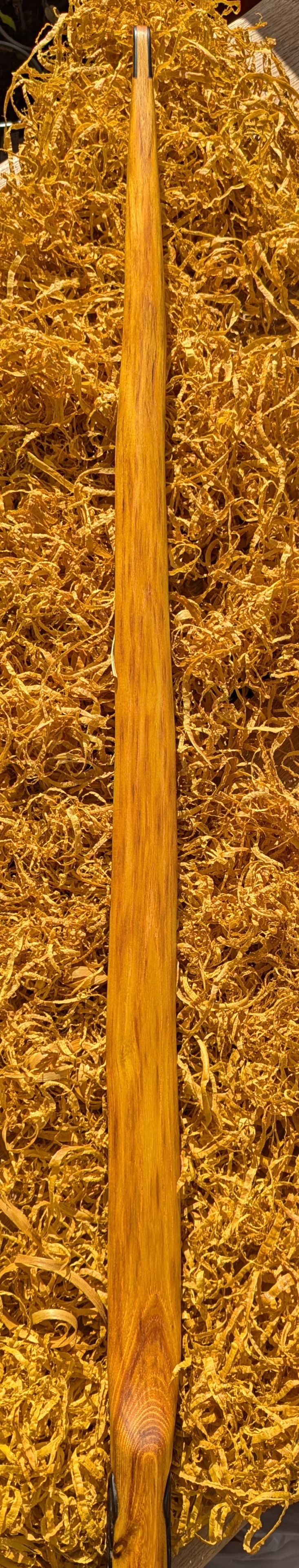

Beitrag von Doughal »
Mein erster Osage Bogen:
60# @ 27"
Holz: Osage aus Ungarn
Länge NtN : 160,5 cm
Gewicht mit Sehne : 621g
Tips, Arrowpass und Verzierungen: Wasserbüffel Horn
Von Benzi inspirierte Tips
Grüße, Daniel

Interessante Intarsien. Mal ein etwas anderer Arrowpass. Die Nocklösung von Benzi hast Du auch schnell aufgegriffen.
Macht den Bogen einzigartig.
Beiträge: 6820
Hat gedankt: 281 Mal
Hat Dank erhalten: 414 Mal
Re: Orange Osage 60# @ 28"
Gefällt mir sehr gut. Die seitlichen Nockverstärkungen passen exakt! Und die Griffgestaltung ist mal was ganz anderes - ein sehr stimmiges Gesamtpaket.
Beiträge: 2666
Hat gedankt: 231 Mal
Hat Dank erhalten: 345 Mal
Wow, ich glaube so eine aufwendige Griffgestaltung hab ich hier im Forum noch nie gesehen. Hut ab dafür.
Der Tiller sieht auch stimmig aus. Tolles Gesamtpaket, viel Spaß damit.

Freut mich das euch der Bogen gefällt.
Neumi hat geschrieben: ↑24.06.2024, 15:48 Die seitlichen Nockverstärkungen passen exakt!
Die müsste ich zwei mal machen. Beim ersten Mal hat es mit der Anpassung nicht so gut funktioniert.

Kann sich sehen lassen, dein Osage Bogen!, sehr schöne Details! LG Stephan
Beiträge: 1617
Hat gedankt: 67 Mal
Hat Dank erhalten: 121 Mal
Re: Osage Orange 60# @ 28"
Solche Nocken hab ich auch schon öfters in Betracht gezogen.
Bin dann aber doch immer wieder davon abgewichen weil ich dachte dass man die Enden nicht sooo schmal machen kann wie gewollt. Wie breit sind die Nocken denn?
Bleiben Federn an dem Arrowpass nicht hängen oder schaben sich bissl ab? Wenn nicht dann passt ja alles :)
Ansonsten kann ich mich den anderen nur anschließen, gut gemacht!

Die Nocken habe ich eher auf Sicherheit als auf möglichst geringes Gewicht gebaut. Insgesamt sind die ca 9 mm Dick, 5 mm Holz plus 2 mm Horn auf jeder Seite. Ich denke man kann solche Nocken auch noch ein paar mm schmaler Bauen. Ob man die aber so dünn bekommt wie mit einem Overlay würde ich eher bezweifeln. Mit meinen 7,7gpp Pfeilen schießt der Bogen gefühlt aber Recht flott.
An den Pfeilen konnte ich bis jetzt nicht feststellen das der Arrowpass irgendwelche Nachteile bringen würde.
Auf dem Bild kann man es vielleicht auch nicht so gut erkennen aber ich habe den Arrowpass der Rundung des Griffs angepasst. Weswegen die Auflage sehr gering ausfällt
Die Pfeile berühren nur die markierten Stelle

Kleines Update zum Bogen:
Ich wollte die Sehne durch eine fastflight Sehne tauschen. Dabei ist mir bei einer der seitlichen Nockverstärkungen ein Riss aufgefallen.
Ob das jetzt heißt das diese Art von Nocken grundsätzlich ein Problem bereiten oder ob es an der zu geringen Stärke vom Horn lag kann ich nicht sagen.
Ich werde die Nocken jetzt aber komplett überarbeiteten und durch eher klassische Nocken ersetzen.

Und das ist dir aber schon vorm Einsatz der Fastflight aufgefallen? Also kommts von einer Dacronsehne?
274 m | Selfbow 50#
Beiträge: 3595
Hat gedankt: 35 Mal
Hat Dank erhalten: 196 Mal
Ich glaube nicht, das dieser Riß von der Sehne kommt. Holz arbeitet und ich glaube das Horn hat an einer Schwachstelle nach gegeben.
