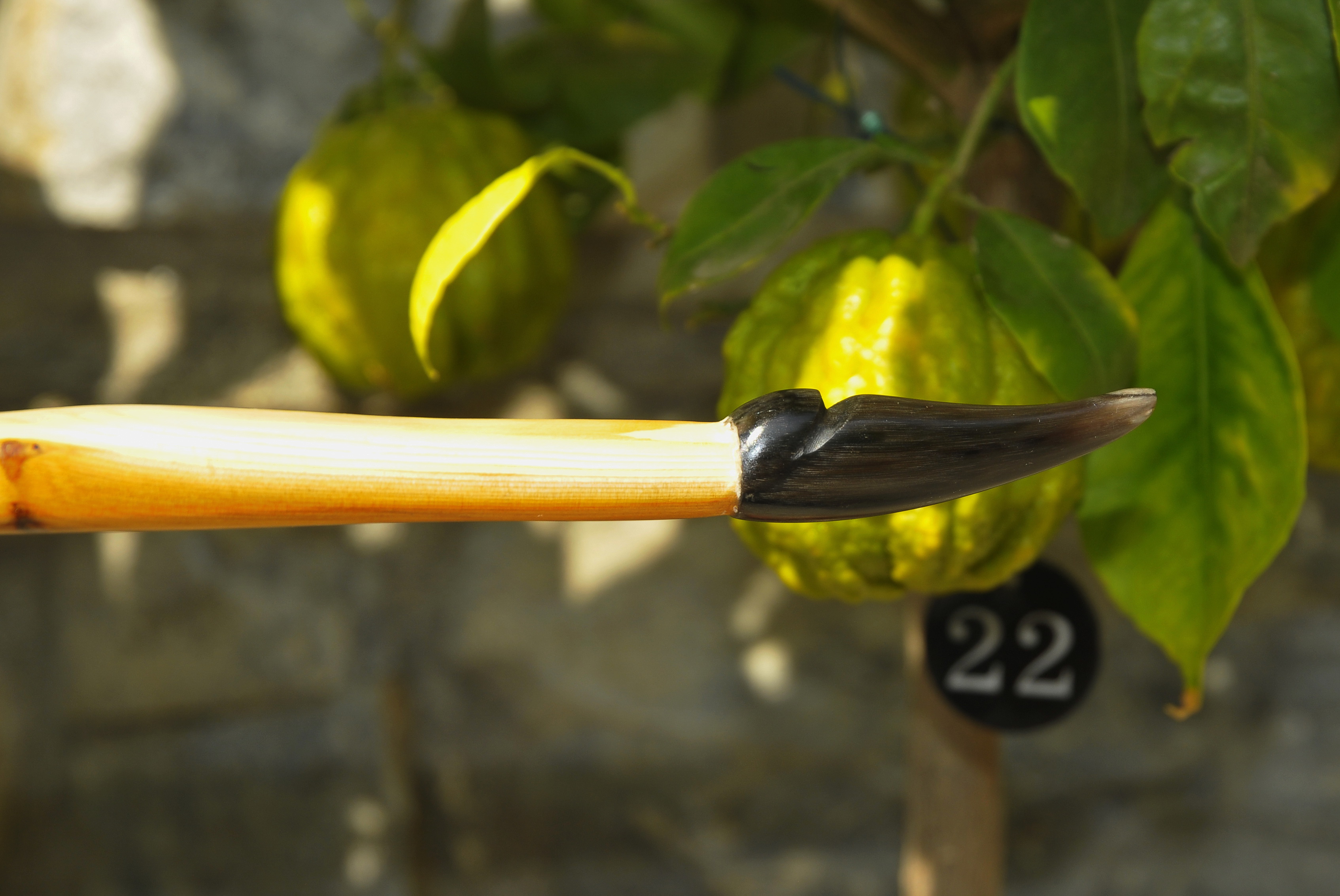

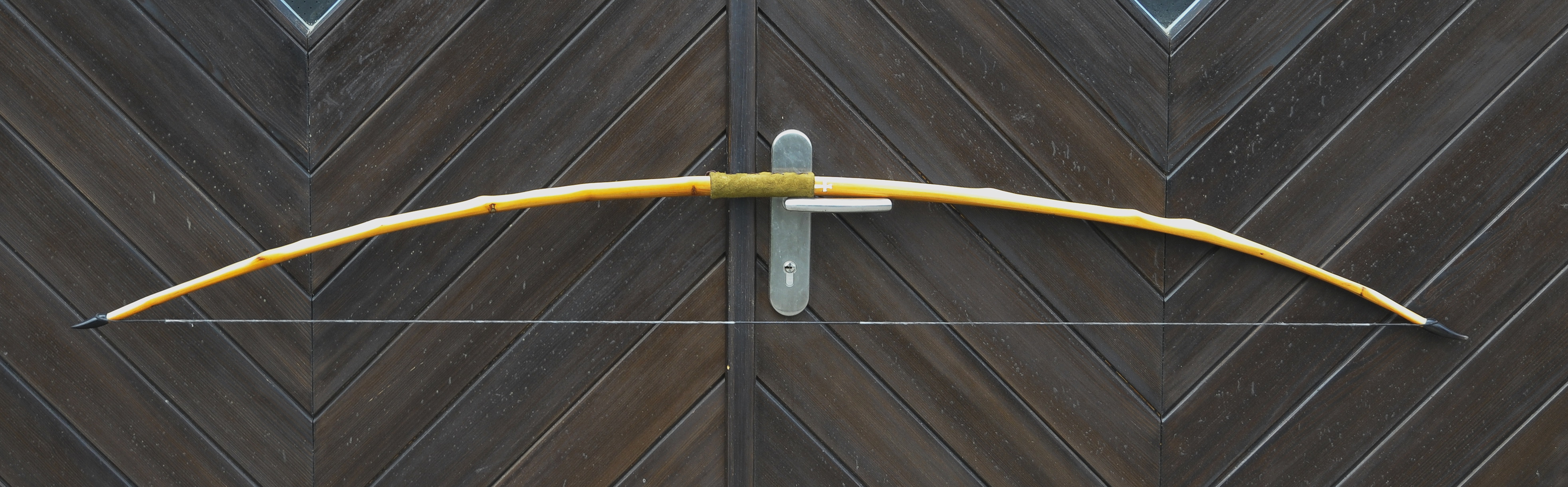

Der Eibenstave den ich beim Tunier von Stephan bekommen habe ist nun fertig. War nicht ganz einfach, hab wieder etwas dazu gelernt(Geduld ist nicht meine Stärke) ;D , danke an Alle für die Hilfe.

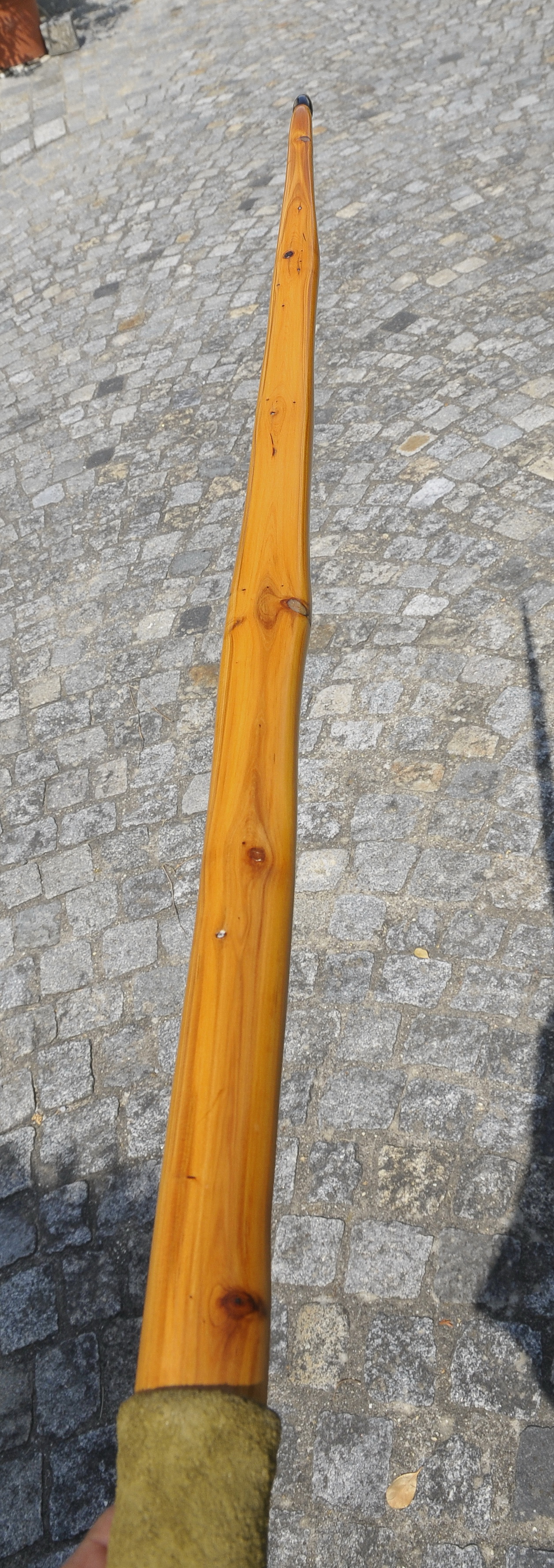

Ich musste einiges vom Splint reduzieren, darunter waren leider einige Knubbeln und Totäste, wie bei Eibe halt so üblich. An einer grösseren Gammelstelle habe ich auch gebohrt und einen Dübel eingesetzt.
Leider hat er für mich etwas zuviel Zuggewicht, geplant waren 40#, ich wollte ihn aber nicht mehr schwächen.
Danke noch einmal an Stephan für den tollen Eibenstave und die praktischen Tipps.
Die Daten:
50#bei30"
NzN 180cm, Gewicht 520g

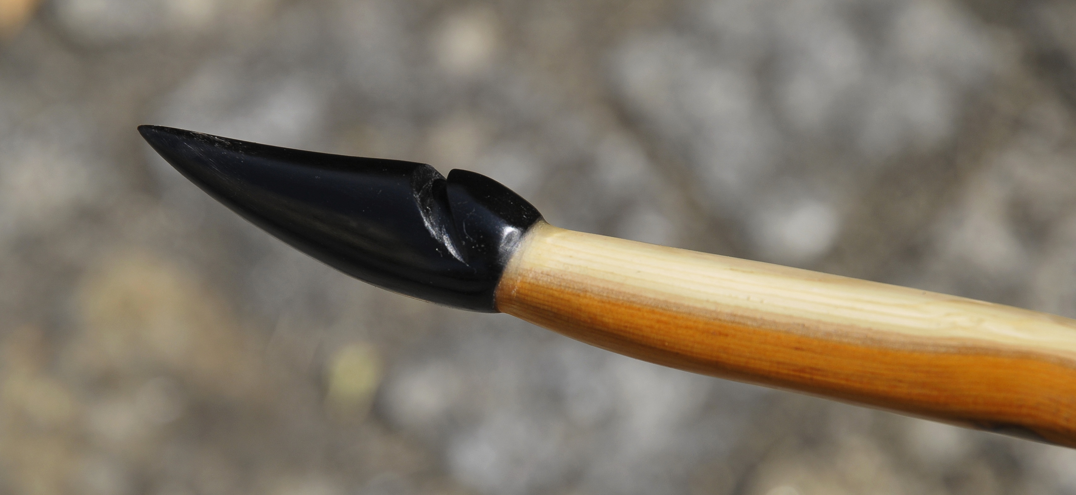

Arrowpass Einlage aus Mammutstosszahn, Hornnocken vom Rind.
Finisch Einige Schichten Schellack.

Da hast Du einen wirklich schönen Stabbogen hinbekommen.
Es macht Freude, ihn anzuschauen.

Mir gefällt der auch sehr gut. Die Knubbel machen zwar mehr Arbeit aber bringen auch viel Charakter. Und einen Arrow pass aus Mammutstoßzahn hab ich auch noch nicht gesehen :)

Schöner Langbogen, der Tiller gefällt mir sehr gut 🎯

Schöner Bogen, schöner tiller, nur das Griffleder ist für mich zu viel.
