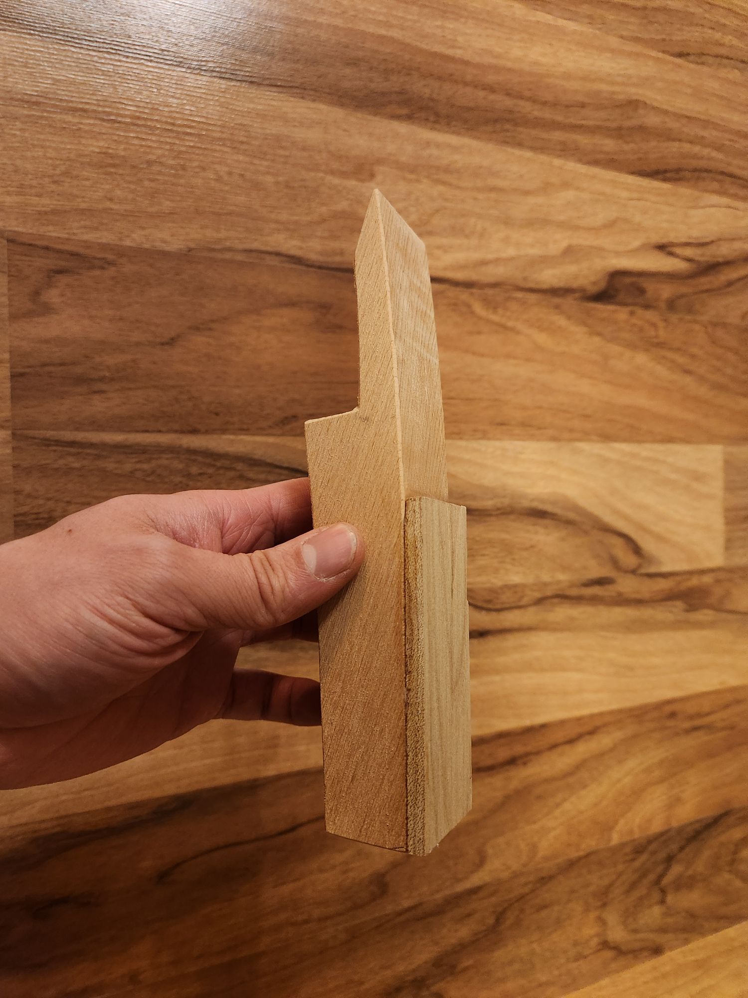

Heute ging wieder was. Ich hab den zweiten Siyah gebogen, den zweiten Hornstreifen ebenfalls und ich hab mir aus dem Abfallstück der Laminierform des ersten Bogens eine Fixierform fürs Kleben des Spleißes gebastelt. Da ich ja mit Epoxy kleben möchte will ich damit sicher gehen dass die Teile nicht aus einander rutschen. Und im Winkel ausgerichtet werden die Teile dabei auch gleich. Nur bin ich mir noch unsicher ob ich dann die Sehnenlage beeinflussen kann falls sie nicht passen sollte.
