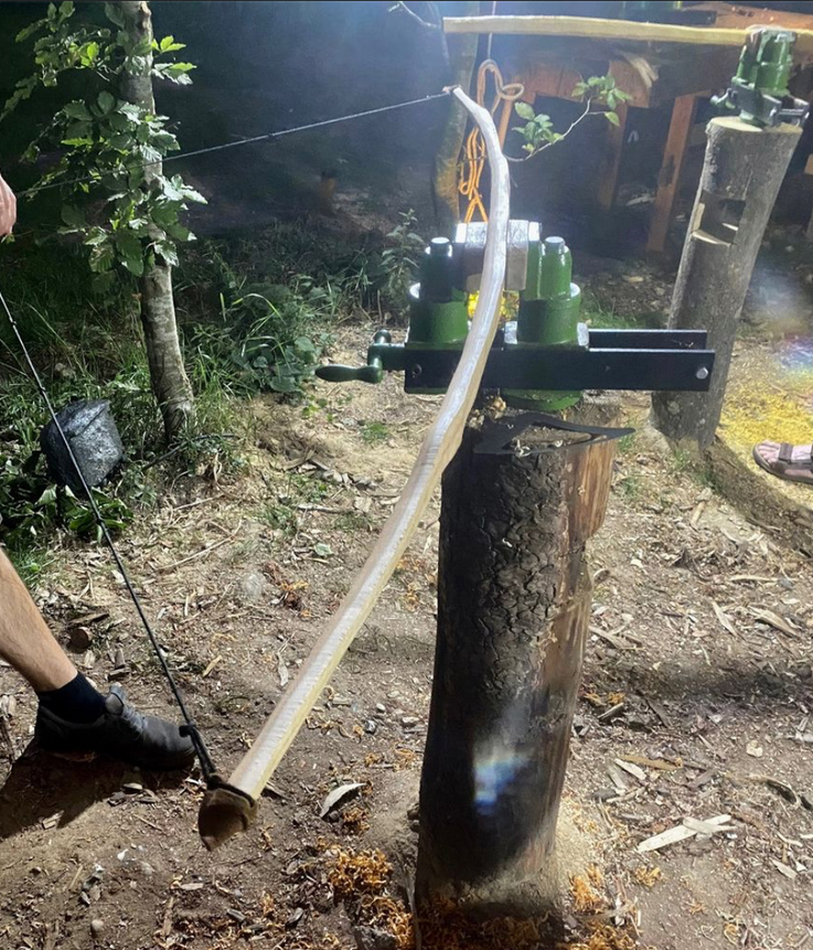

Ich finde für den Bogenbau diese Schraubstöcke ziemlich optimal:
https://www.dictum.com/de/zubehoer-span ... 755?c=7388
(Gibt es tw. auch günstiger bei anderen Anbietern)
Die Backen sind drehbar gelagert, so dass auch konische Stücke fest gespannt werden und sie sind mit einer dicken Kunststoffschicht belegt, so dass man bei Bogenhölzern nichts mehr unterlegen muss.
Wenn man etwas Platz im Garten hat, dann kann man auch ein Stück Stamm fest eingraben und den Schraubstock darauf montieren: Im Hintergrund sieht man einen Stamm mit Ausschnitt zur Montage des Schraubstocks.
