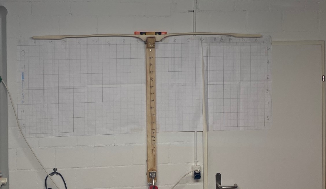

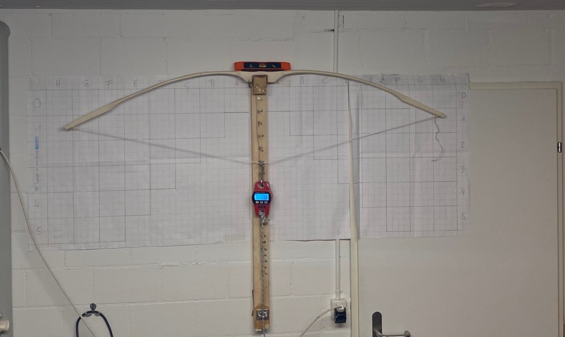

Liebe Alle
Ich hab das Problem mit der Scheitellinie zwar noch nicht ganz beheben können. Ich bin mir jedoch beim Tiller nicht ganz sicher und wäre um kritische Draufsicht dankbar.
Auszug bisher bis 16"
WA links: Bereich E scheint mir steif, dort ist das Holz beim fühlen bereits relativ dünn (ausgenommen Übergang)
Bereich C etwas abtragen da noch zu steif
WA rechts: Bereich C-D scheint mir zu steif

Re: Hasel - Scheitellinie ungeeignet als Mittellinie
Servus, in griffnähe biegt er für mich zu viel, vor allem links.
Nimm rechts zw. C-D mal etwas weg.

Sali Thomas
Danke Dir - kannst Du das "etwas" spezifizieren? 10x mit der Ziehklinge?

Hallo
Ich habe nun in den genannten Bereichen (WA rechts) C-D etwa 15x mit der Ziehklinge abgetragen
Danach bei jeder Auszugsmarkierung 10-15 mal ausgezogen.
Bilder zeigen
- Ohne Sehne
- Standhöhe
- 12" Auszug
- 14" Auszug
Bin ich wieder zu vorsichtig dran gegangen oder braucht es einfach mehr? Ich sehe offen gestanden keine Veränderung.
Du musst versuchen die Biegung weiter nach außen zu bekommen... das ist links besonders anspruchsvoll weil dieser WA aussen reflex gewachsen ist...
Sind beide WAs gleich lang?
Beitrag von RagnarZH »
Ja, beide WA sind gleich lang.
Wie muss ich das verstehen, "Biegung weiter nach Aussen bekommen"? Wenn ich die Aussage von Thomas und Deine kombiniere, würde das für mich folgendes bedeuten:
rechter WA im Bereich C-F weiter schwächen
linker WA im Bereich Ende C - F schwächen
Ich würde eher D und E sagen...
linker WA ist bereits jetzt relativ dünn, das Holz hat am Rücken eine (natürliche) Delle/Senke - hier werde ich bei D bis anfangs E abtragen
rechter WA werde ich morgen bei (C)-D-E nochmals abtragen
werde mich da rantasten
Danke vielmals
Linker Wa bei D/E ganz wenig, zwei mal mit der Ziehklinge und dann neue Bilder.
Rechts mal so lassen, der kann ja dann der Untere werden. Das Design sieht immer etwas unharmonisch aus.
Wieviel Zuggewicht hat er momentan, aber bitte nicht voller Auszug, nur bei dem momentanen Auszug gemessen.

Sali Thomas
bei 14* - 13.8# - weiter bin ich noch nicht gegangen

WA links nun nach Thomas bearbeitet
Ohne Sehne
Standhöhe
14* - 12.8#
