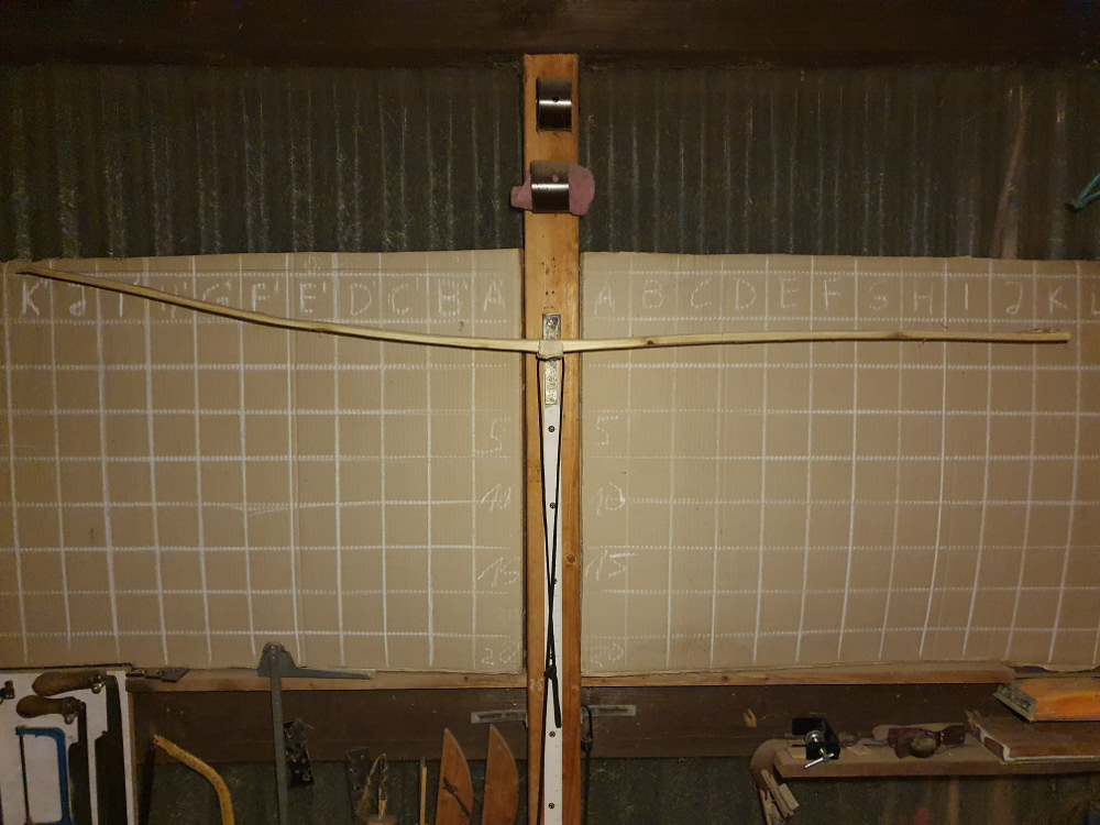

So, die Overlays sind drauf und die Sehnenkerben hab ich mit Fliesensäge und Schlüsselpfeile rein gemacht. Nun kommt für
mich der heikelste Teil, das Tillern.
doch ziemlich heftiger Reflex
Das wird ein weiter Weg.
LG Mühle

oje wird ned einfach zu tillern

Ja, der Stab hat sich beim Trocknen noch deutlich verzogen, reflex und zu einer Seite. Praktisch an jedem Ast ist irgend
eine Kurve entstanden. Nach einer Weile Holzabtrag hatte ich aber schon mal eine Biegung erzeugt, allerdings schlägt er
immer noch um.
noch sehr lange Tillerschnur und festgespannt
Das Zuggewicht ist noch weit außerhalb meiner Fähigkeiten. Außerdem hat sich ein Ende an einem Knoten seitlich verbogen.
Also wieder erhitzen und gegen biegen.
in diesem Augenblick hat irgendwas geknackt, ich traue mich kaum nach zu schauen
Bis denne Mühle
